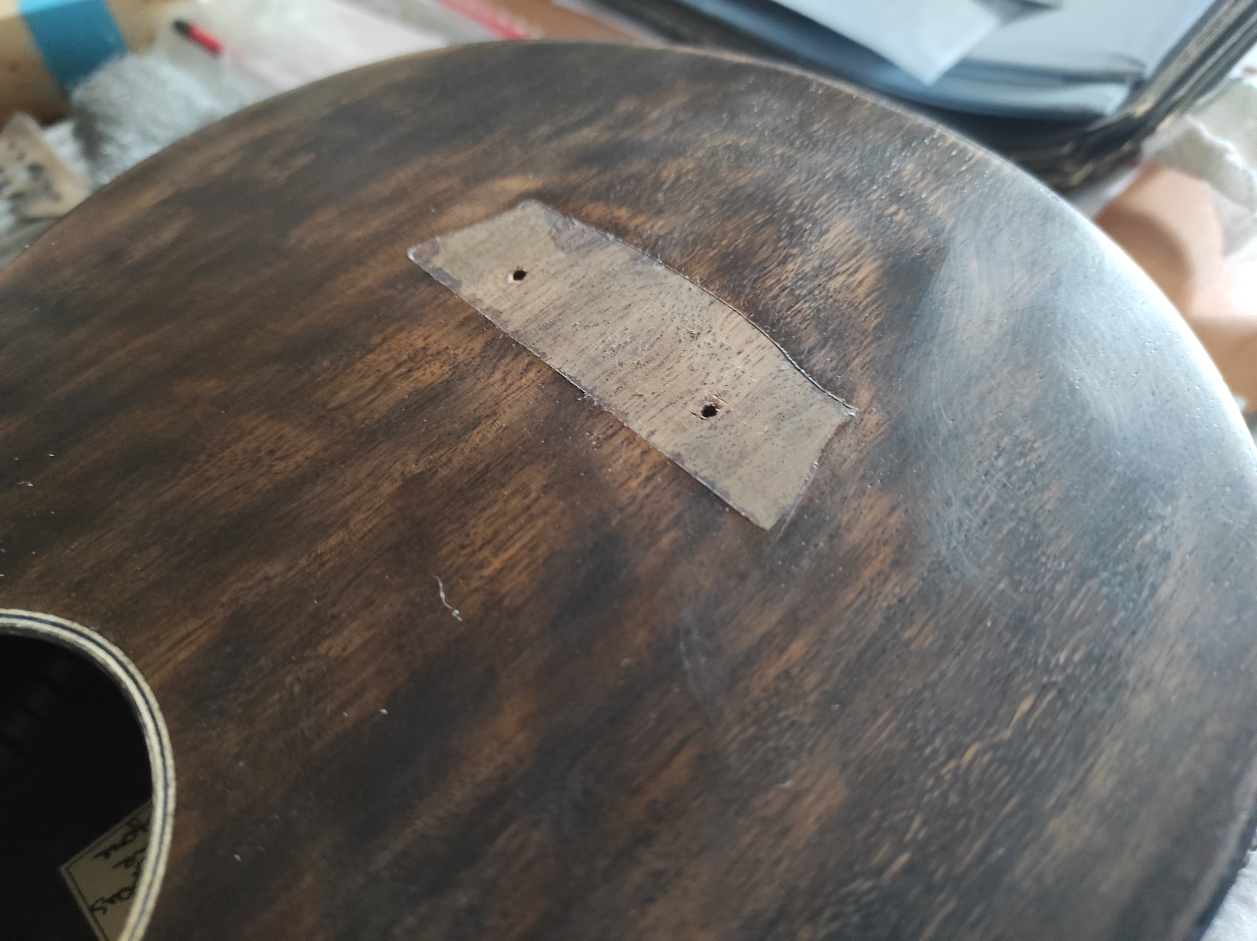

création du chevalet :
positionnement
petit trous dans le chevalet
Petit trou dans la table
vérif cure dent
juste pour voir
Je dois encore ajuster un peu la forme du chevalet et ensuite je finalise :)

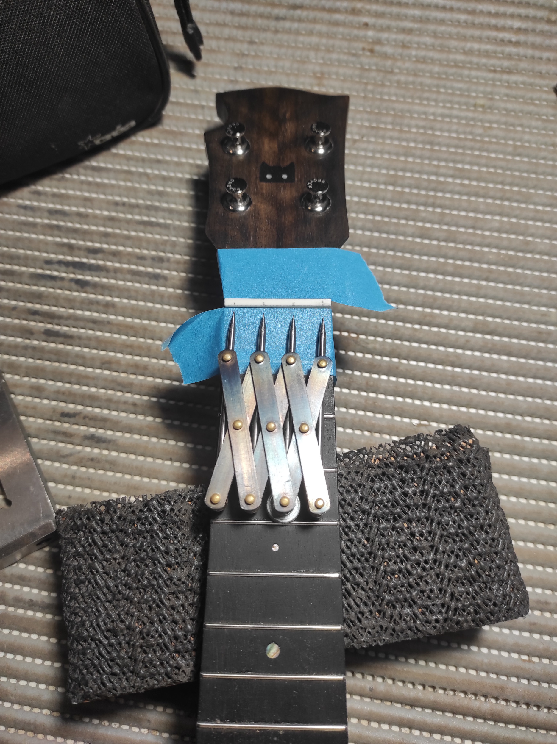

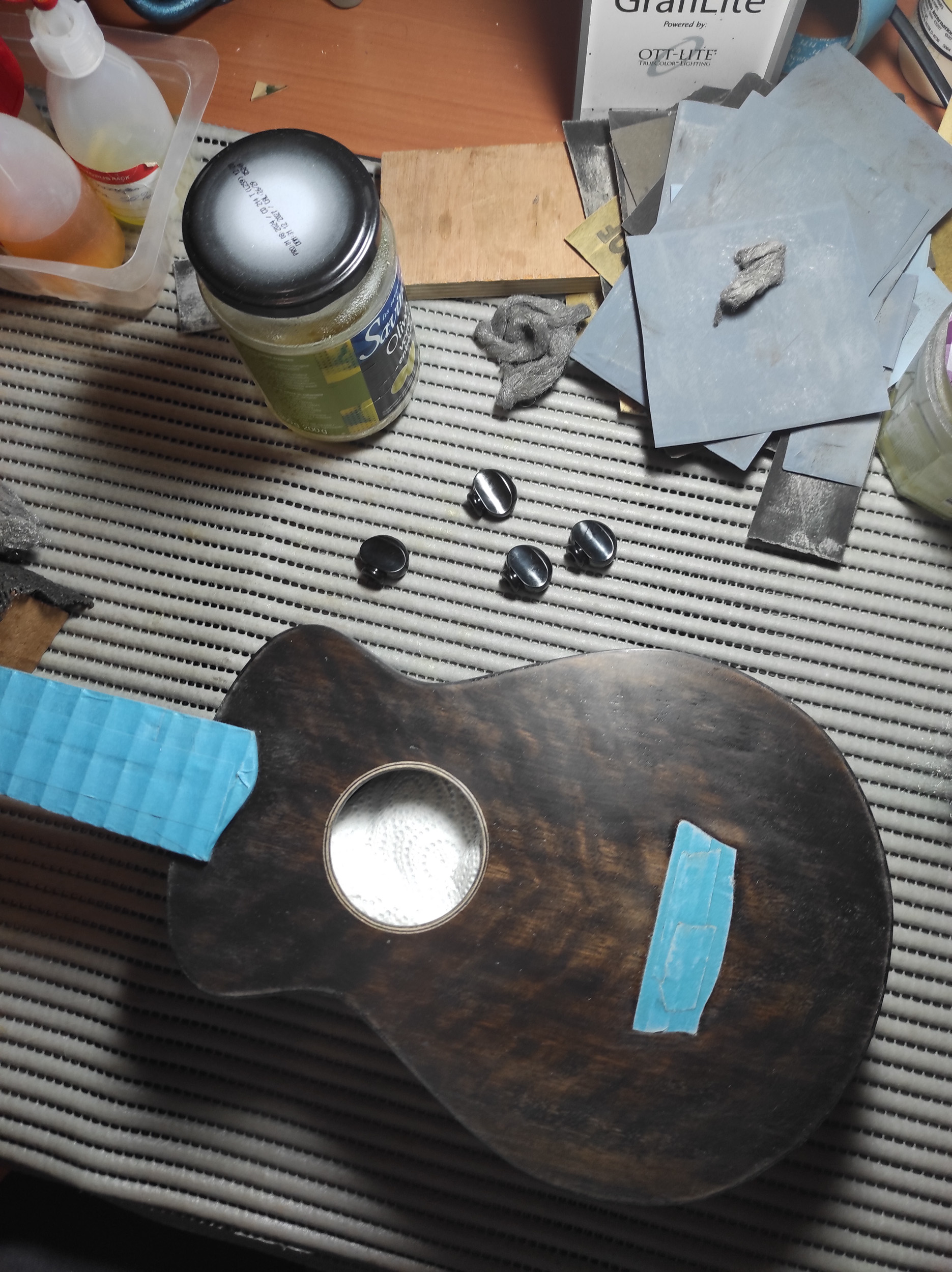

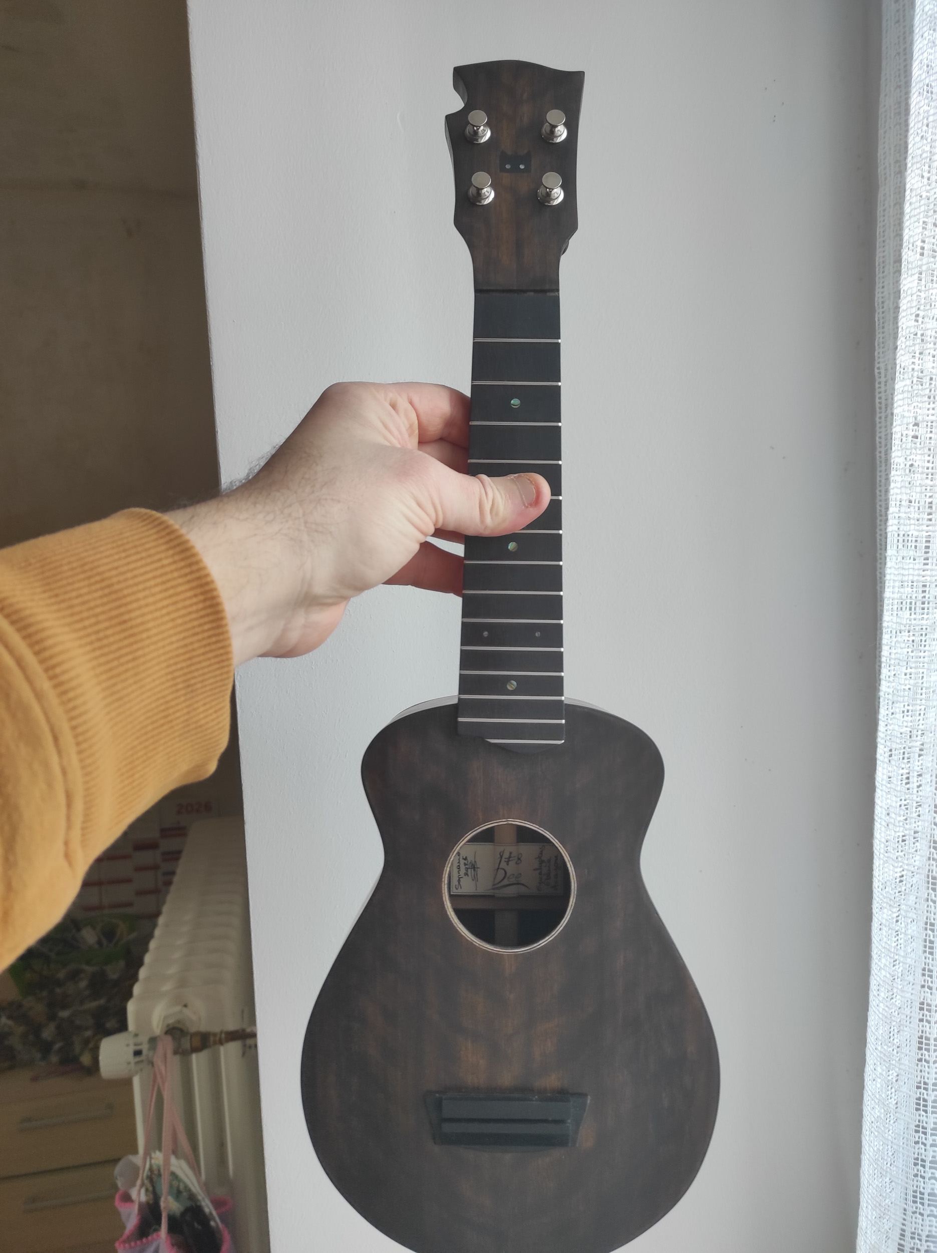

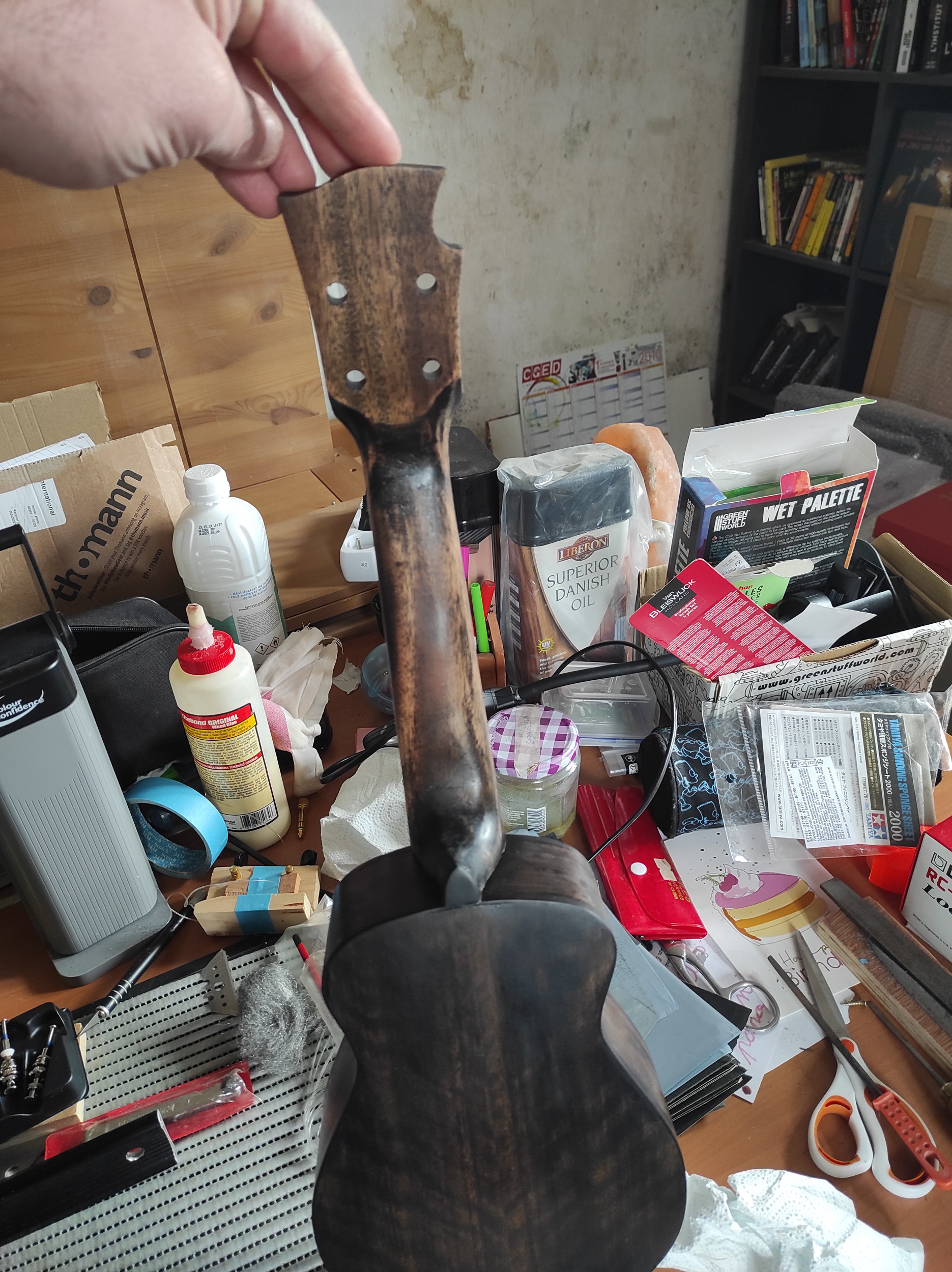

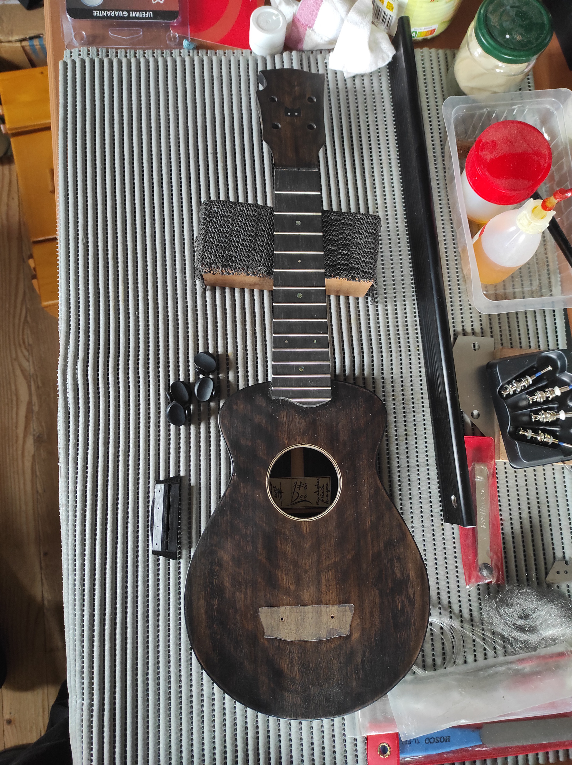

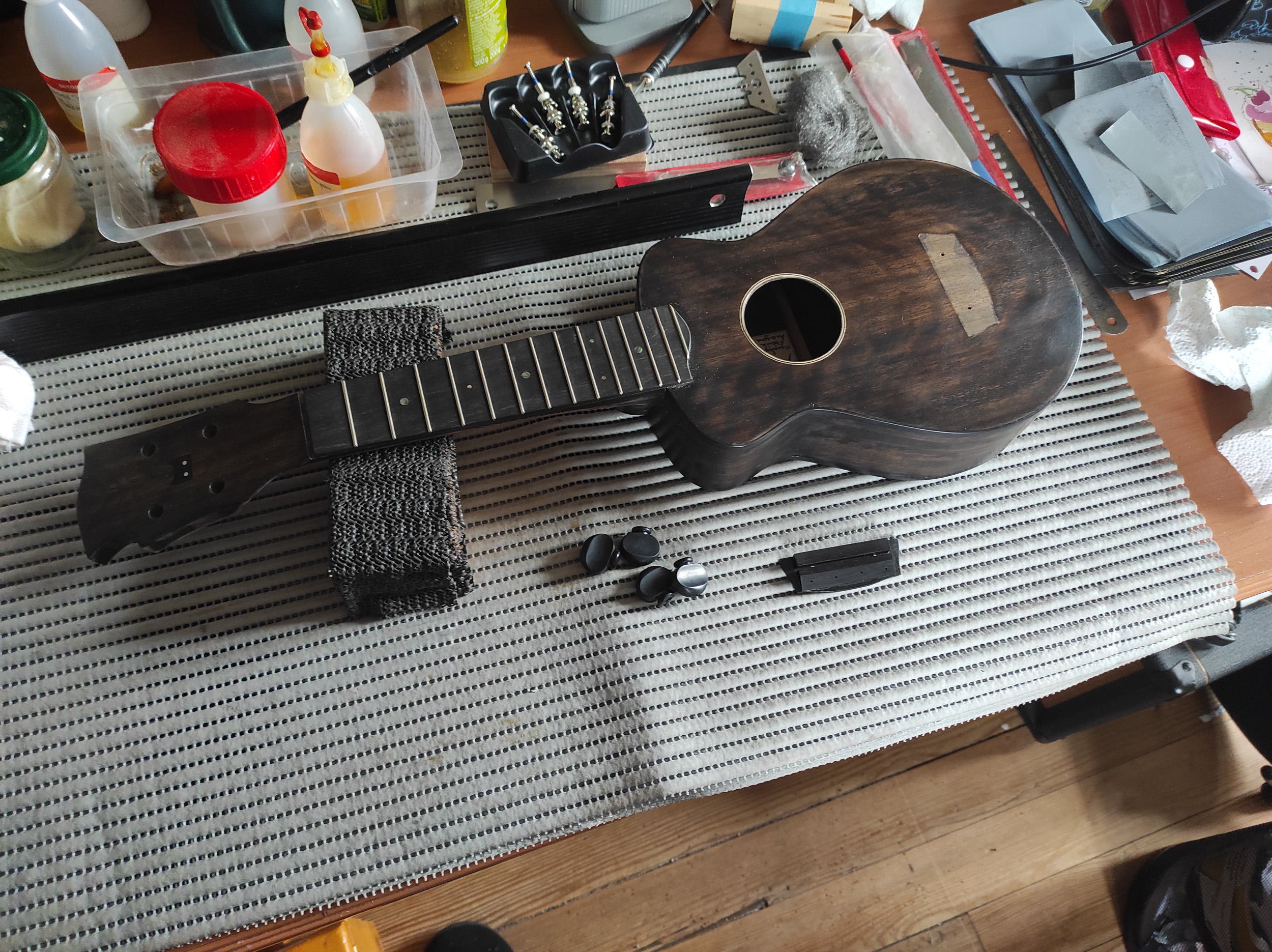

Dernière ligne droite, le travail de finition
J'ai utilisé un fondur en plusieurs couche que j'ai ensuite poncer jusqu'à la laine d'acier pour un effet mat.
perfide...
effet viellit garanti!
petit rayon de soleil sur le pelage

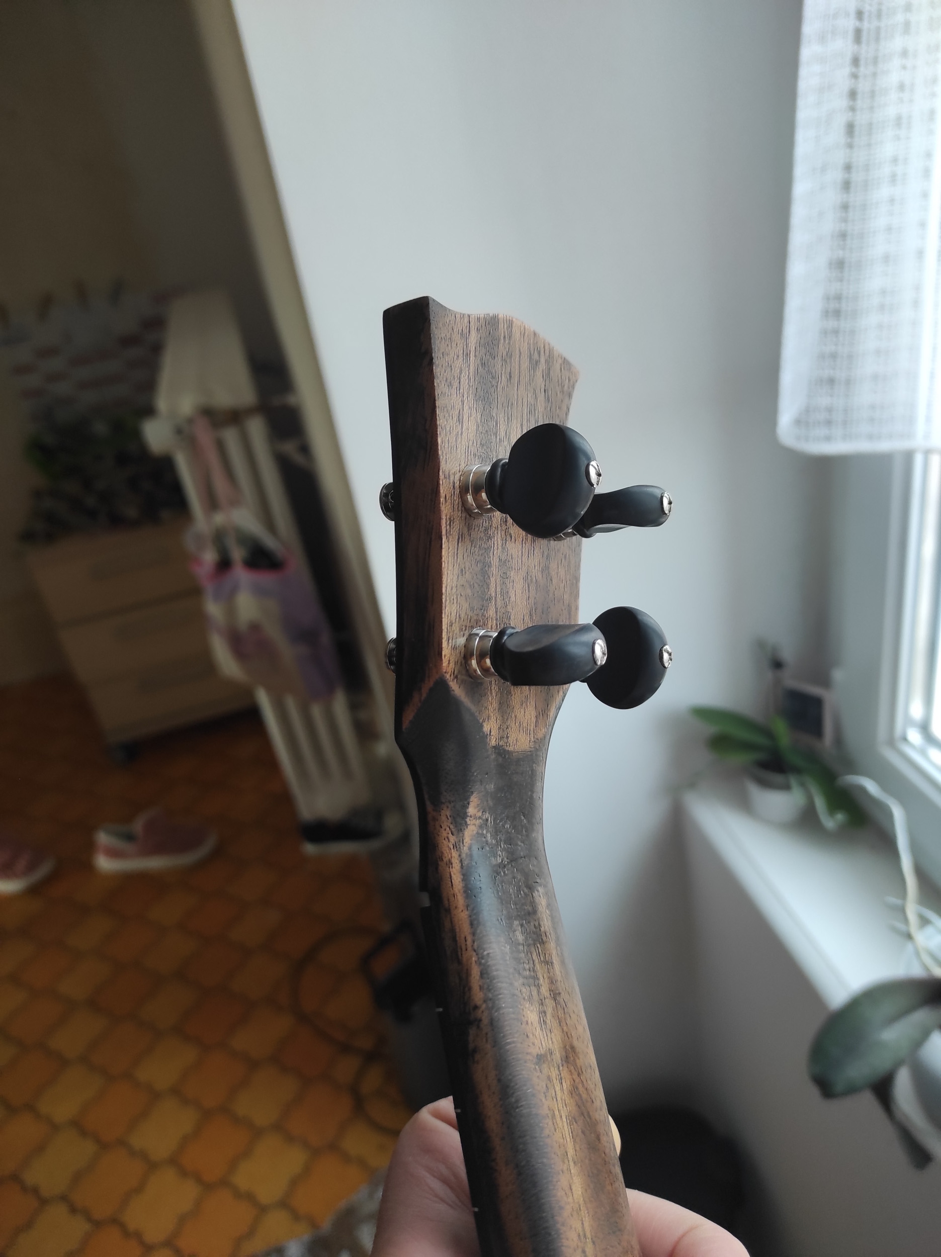

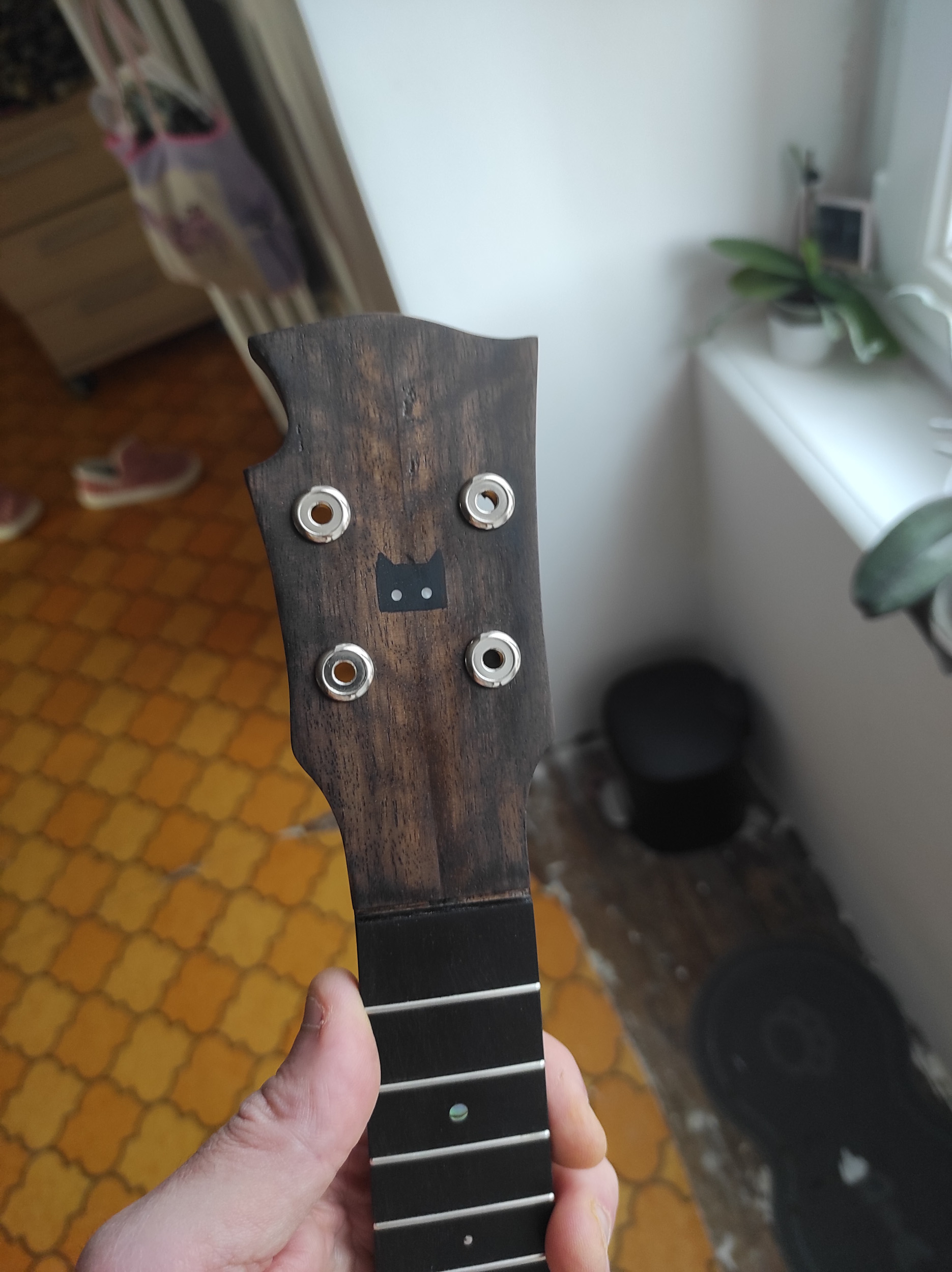

un des truc les plus beaux, des mécaniques toutes belles!
j'ai matifié les mécaniques à la laine d'acier:
il en jette
encoche du sillet
cordage
Bref, l'animal n'a pas voulu attendre de tailler ses vibrisses pour faire entendre son rugissement de terreur :
[youtube]https://youtu.be/GH6Dpn18BQw?si=SDjZRunmQ6rd3Obn[/youtube]
Bon j'ai joué à l'arrache avec mon absence totale de micro mais quel son! il est incroyable et même pas encore rodé.
C'est simple, le seul uku qui le surpasse à la maison c'est mon ukulele d'un luthier Japonais (d'ailleurs j'ai réglé l'action en me basant dessus).
Incroyable.
Je vais prendre des notes et des mesures dans tous les sens pour comprendre ce qu'il à en plus (mais j'ai déjà mon idée)
