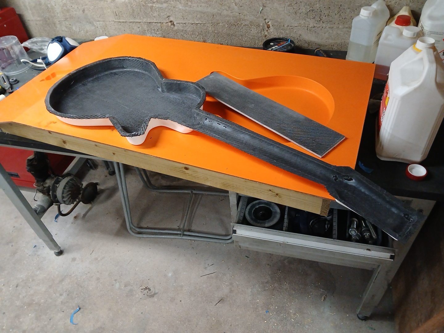

ensuite il faudra encore placer des renforts, faire le master du moule de la table, puis le moule ... Bref. Je vais essayer d'avancer sans revenir dans 3 ans.

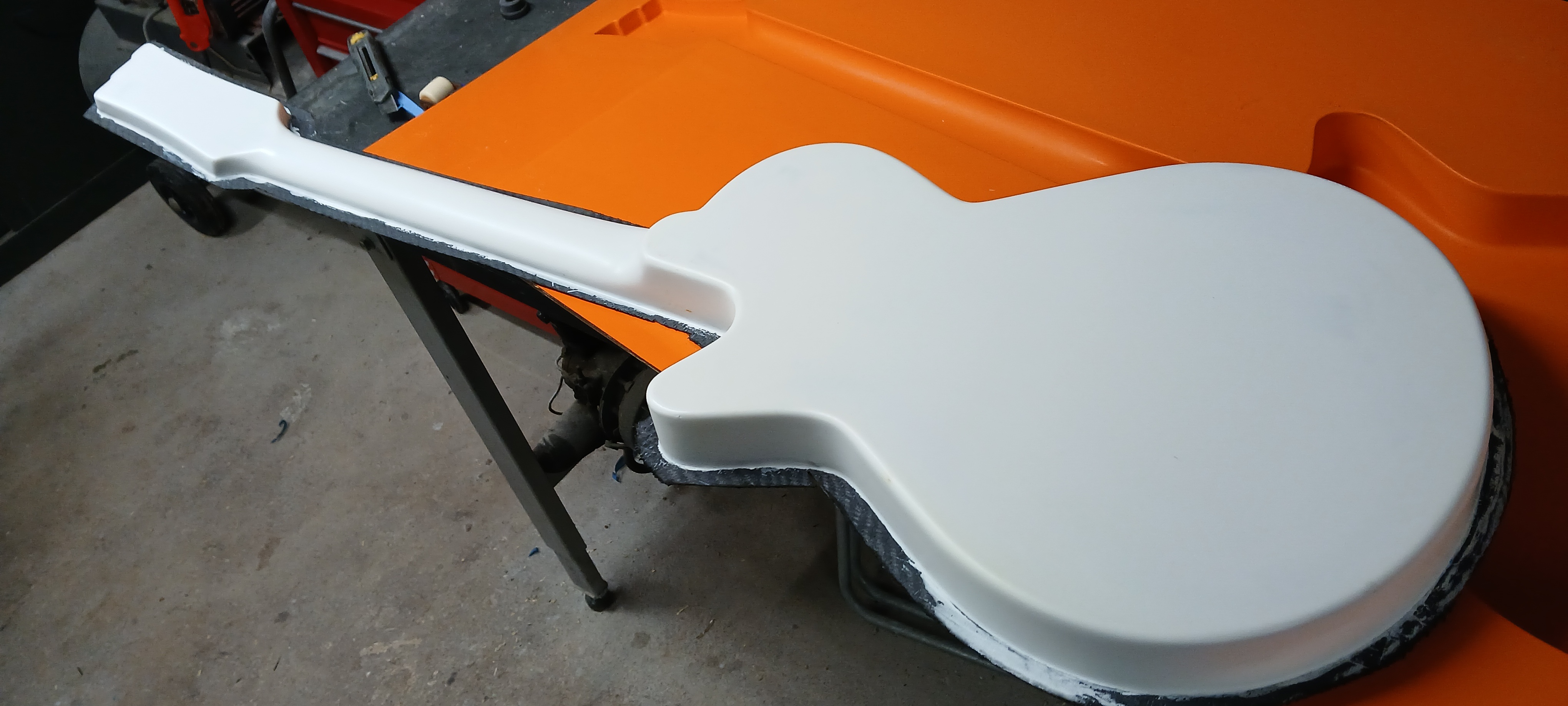

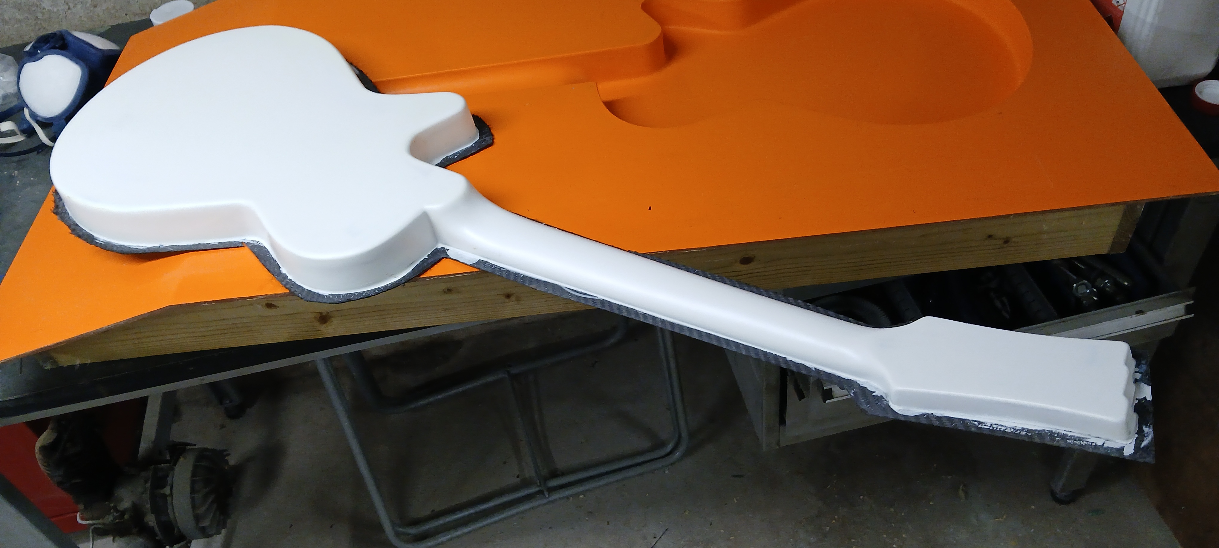

C'est quoi la nature du gelcoat?
guitou
- Messages : 63
- Enregistré le : dim. 30 nov. 2014 23:10
Re: une semi hollow body en carbone
gelcoat epoxy.
- Messages : 6066
- Messages : 6234
C'est cool ! J'émets toutefois une critique sur le gel coat blanc, j'aurais préféré un transparent pour laisser apparaître le carbone sur l'instrument fini. Mais chacun fait comme il veut !
guitou
- Messages : 63
Salut Mickaël, si tu veux faire un GC transparent, il faut draper sans coupes, et parfaitement droit sinon ce n'est pas beau.
Vu la forme complexe de la partie de la partie basse de la caisse et de la tête du manche, c'est extrêmement difficile, voir impossible sans coupe.
Je l'ai toujours imaginée peinte, le carbone brut j'en ai soupé
La table pourrait en revanche être carbone brut si on le souhaitait.
Faut que je m'active pour faire le moule de la table, je n'ai pas encore de plan d'action à ce sujet

Pour le coup si tu en veux une peinte, tu peux directement peindre dans le moule (et pas besoin de gel coat ensuite). Pour la prochaine
guitou
- Messages : 63
salut Laurent,
on peut faire un gelcoat de couleur, mais pas peindre dans le moule. Même si on pouvait (il faudrait une peinture compatible avec la cire de démoulage, avec la résine et qui donne un bel aspect au démoulage) la peinture serait marquée par la trame du carbone.
et ensuite il y a une liaison table caisse qu'il faut retravailler, elle ne sera pas parfaite, il faudra poncer.
on est sur des essais, il faut se donner de la latitude pour ajuster le tir. Aucune garantie que cette première pièce ne finisse pas à pertes et profits.
- LaurentdeLyon
- Messages : 355
Re,
Alors je t'accorde que ça amène quelques complications, mais si un jour tu veux tenter le truc voici une recette éprouvée :
- cire TR 104 "high temp"
- peinture PU 2 composants
- une couche de tissu de verre fin (genre 50g/dm2) pour cacher le relief de la trame du carbone
- et après les tissus de carbone qui sont prévus.
(si tu te demandes de quel chapeau je sors ça : je ne suis guitariste que depuis quelques années, mais aéromodéliste depuis 35 ans. On fabrique des fuselages et des ailes complètes en suivant ce process, et les pièces ressortent du moule lisses comme des miroirs et déjà décorées, sans aucune surépaisseur dues aux différentes décos)
Après je comprends qu'il y a pleins d'autre défis plus urgents importants pour finaliser ton instrument. Mais un jour tu pourras peindre un Michelangelo directement dans le moule si tu veux
Allez s'arrête de polluer ton sujet. Bonne suite de construction !
guitou
- Messages : 63
t'as une réf de cire ou t'es sur de ton coup.
dans l'ordre, faudrait déjà mieux lustrer le moule , Là je serais bon pour un vernis dans tous le cas
mieux encore qu'un tissus un volle de verre 30gr/m2 pour éviter de voir la trame c'est encore pus facile à mettre en place
mais surtout ici la jonction avec les deux moules sera à reprendre.
Moi mon truc habituellement c'est plus les coques/ponts de voilier, le gelcoat apporte en plus une protection.
Belle méthode que tu décris dans tous les cas .
les avions rc j'en ai construits quelques uns .... mas pas en composite. balsa entoilé, à l'ancienne !
Faut que je refasse l'entoilage de mon antique Texan T6, mais ce sera pour un autre hiver

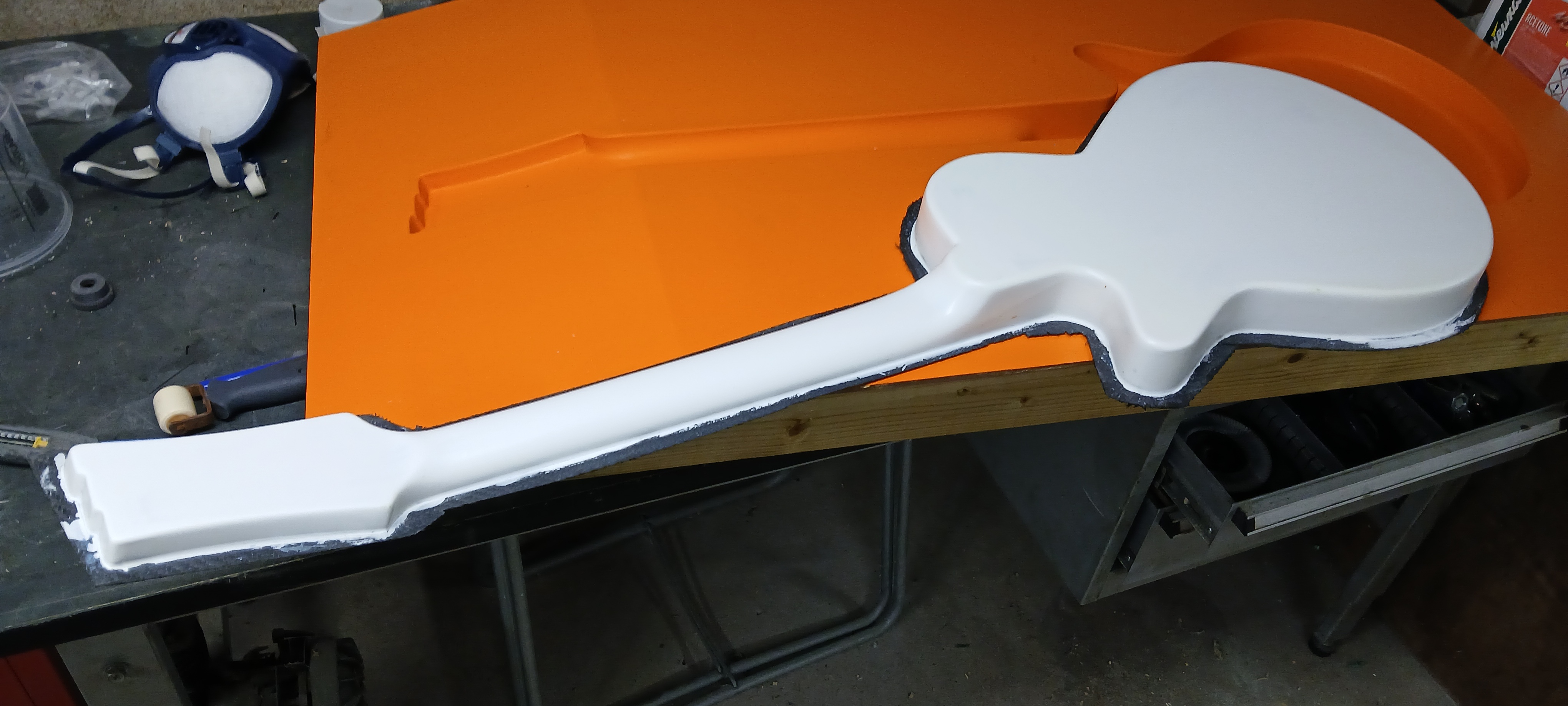

Ça pèse lourd ?
Ça pèse lourd ?
guitou
- Messages : 63
j'ai pas de balance adaptée.... mais j'aurais dit, en fonction de la quantité de résine infusée et en partant d'un ration fibre résine 60/40 -
environ 650 gr... MAis bon faudrait finir le détourage et avoir une balance qui va bien
Pour le moment y'a pas de renforts.
