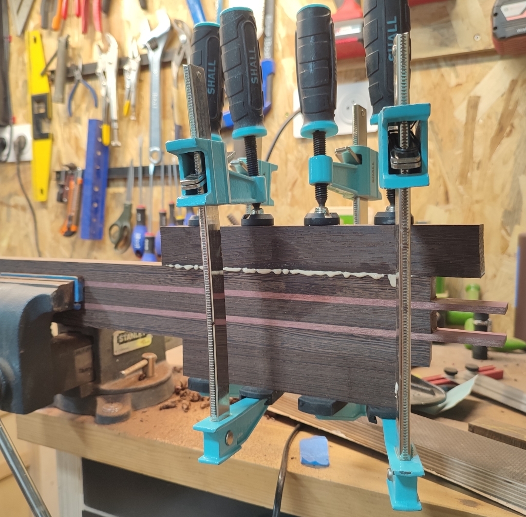

Je commence tout juste aujourd'hui, manche multiplis Wenge et Amarante, je tente une nouvelle technique pour le collage :
Alignement des pièces comme il faut à sec, maintient en place avec des serre joints, perçage à la colonne sur les extrémités, et insertion d'une tige de guidage
ça a grandement facilité le collage !

Messages : 4457
Re: Jazz Bass modernisée et multiscale
Belle collec' de serre-joints !
Et pas conne l'astuce pour pas que ça glisse !

Pas mal ton astuce ! J'en ai une qui marche bien aussi mais qui m'a joué un tour une fois (en réalité, c'est parce que trop sûr de moi, je n'ai pas fait de repères...), c'est d'utiliser des tourrillons et de les mettre dans les parties qui dégagent à la découpe du manche. Une fois, j'ai inversé le sens et je me suis retrouvé avec les trous dans la manche :(
Le manche est parti en copeaux pour sauver la touche.

Tu veux dire faire un manche de 30mm d'épaisseur par exemple et mettre les tourillons dans les 10mm qui vont être rabotés ?
Messages : 6239
C'est ça, mais ta technique est mieux car tu as besoin de moins d'épaisseur et tu sais exactement où sont les trous.

Oui moins de gâchis :)
Et les tiges sont sortis sans trop de difficulté !

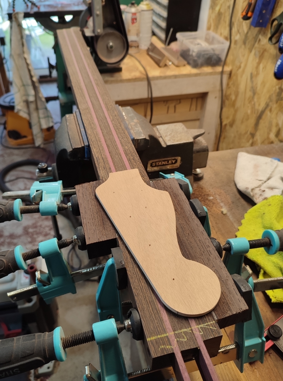

Bon sinon pas beaucoup avancé aujourd'hui car étant donné que j'avais toutes les machines en place j'en ai profité pour déligner pas mal de choses que j'avais en stock (wenge, amarante, érable, bubinga) pour avoir de quoi faire d'autres manches plus tard.
J'ai quand même ajouté deux morceaux pour la future tête

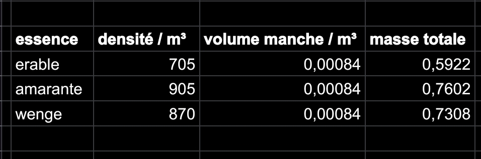

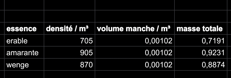

Selon mes calculs, ça change pas grand chose :
Le volume d'un manche type fender selon l'IA Claude : entre 0,001 et 0,00084 m³
Et sur une planche brute de 850 x 60 x 20mm

en plus je me suis gouré sur l'orientation de la tête donc j'ai du couper un morceau et refaire un collage :oops:
Darasse
Messages : 176
Message par Darasse »
Vu que ton manche n'est pas encore profilé, il n'était pas réversible?
remizik
Messages : 405
Localisation : Nantes
Message par remizik »
Je veux l'orientation du fil de cette façon :clin:
