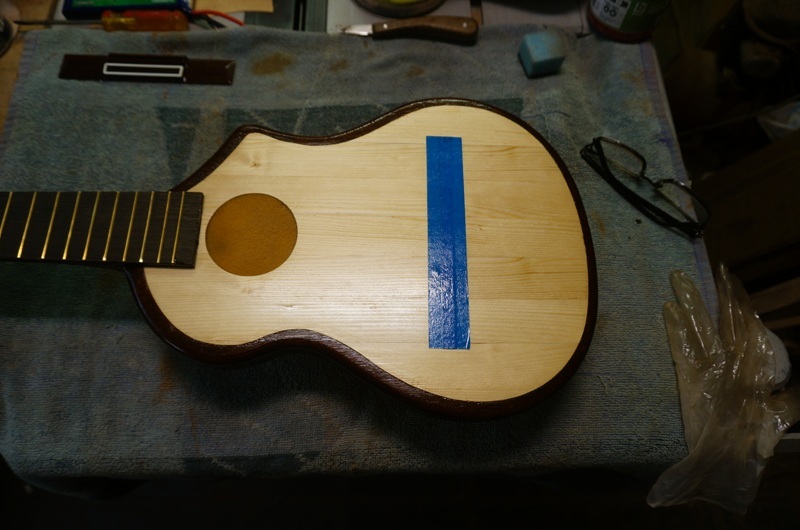

Re: Electrique - NYLON chez Gema
Arrondi du manche
Messages : 6700
Collage du manche, (pas de photo)
Puis collage de la touche.

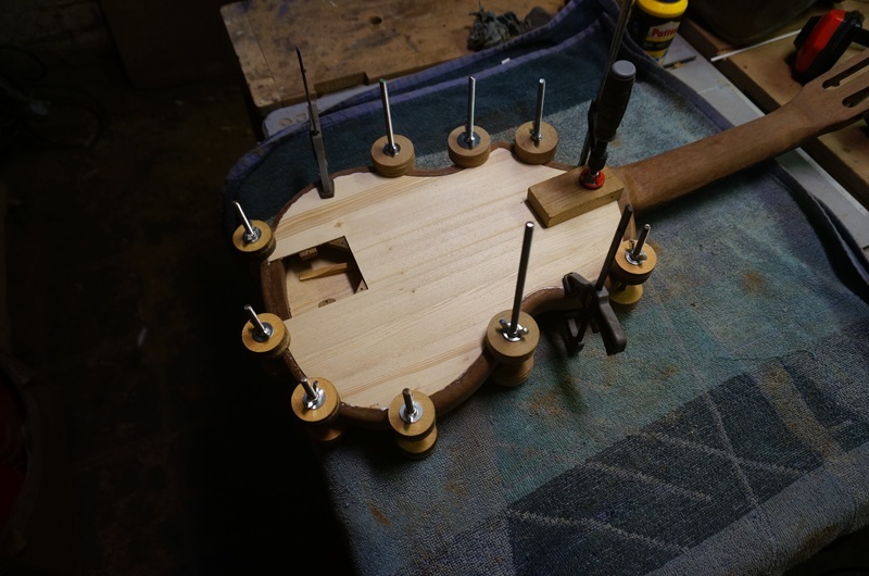

Collage de la table et du fond.

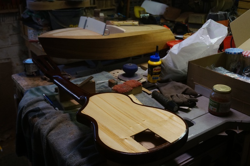

Messages : 6700
Je continue les couches (de vernis)....
Sur cette photo je vous montre le travail que je fais en parallèle.
La maquette d'un Riva, car je suis aussi à la base un peu modéliste naval. Le Corsaro à l'échelle 1/6.

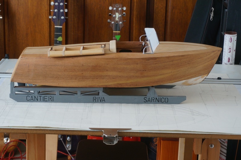

Messages : 16019
Joli, tu pourrais nous le montrer de plus prés s'il te plait ?
Messages : 6700
A la demande général
Messages : 3857
Joli bateau :yes:
Messages : 16019
Merci Gema, il est beau ton bateau...
