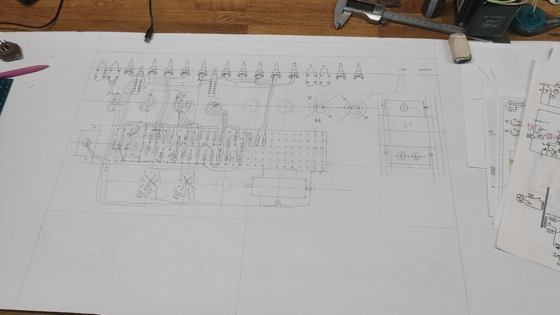

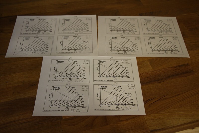

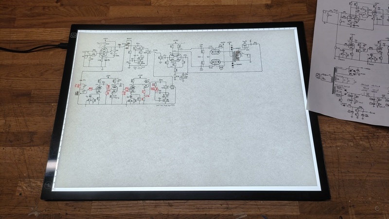

Une fois le schéma de fonctionnement établi, il faut tracer quelques courbes de fonctionnement pour vérifier si le fonctionnement est correct et pour connaitre le courant de repos, qui correspond au courant consommé lorsque l'ampli est allumé mais qu'il n'y a pas de signal.

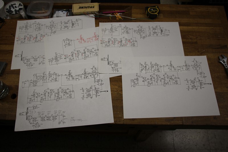

Il y a eu plusieurs itérations de plan nécessaires :
Pour recopier des parties rapidement, j'ai utilisé cette table lumineuse, c'est super pratique pour le dessin en général :

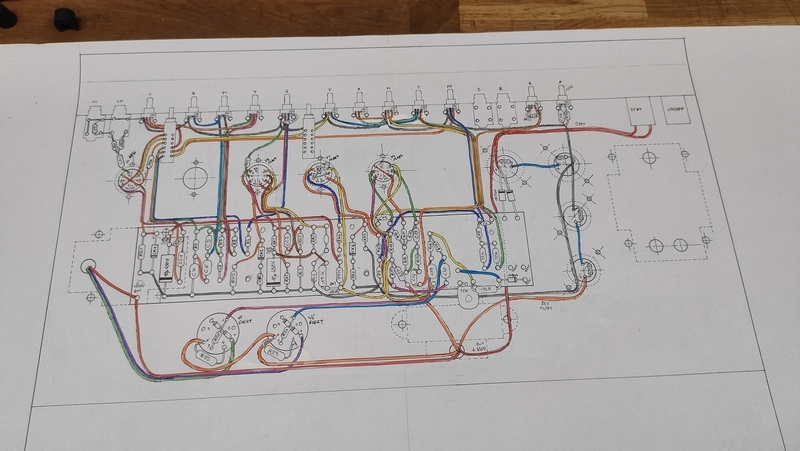

Une fois le schéma et les valeurs fixées, on peut passer à la partie technique. Ca commence par un bon plan, avec tous les détails et toutes les informations nécessaires.
Il existe des logiciels pour faire ça mais la prise en main nécessite du temps. J'ai encore sorti une feuille de papier et un crayon :

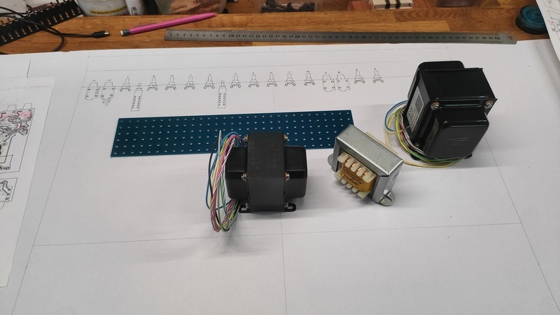

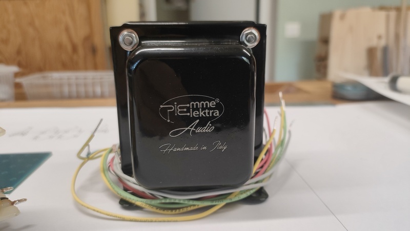

En parallèle, j'ai commandé les transfos en Italie :
Visiblement, c'est fait à la main, pour un tarif moins élevé que le leader américain :

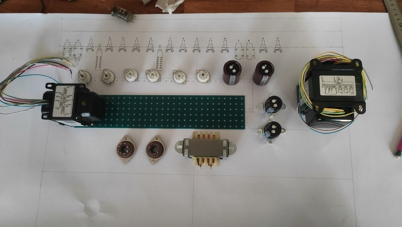

On essaie de placer judicieusement les différents éléments sur le plan :
Dans le bouquin qui me sert de bible, il est expliqué que les différents transfos ne doivent pas avoir la même orientation pour éviter que les flux magnétiques de l'un viennent perturber ceux de l'autre.
Ici, on a le transfo d'alimentation à droite et le transfo de sortie à gauche, dont les bobines sont orientées à 90° l'une par rapport à l'autre. Si on avait un transfo pour la réverb par exemple, on choisirait de le mettre à 45° par rapport aux 2 autres par exemple.
Une fois tous les éléments placés, on peut continuer le plan en représentant les fils, les trous de fixation, etc. :

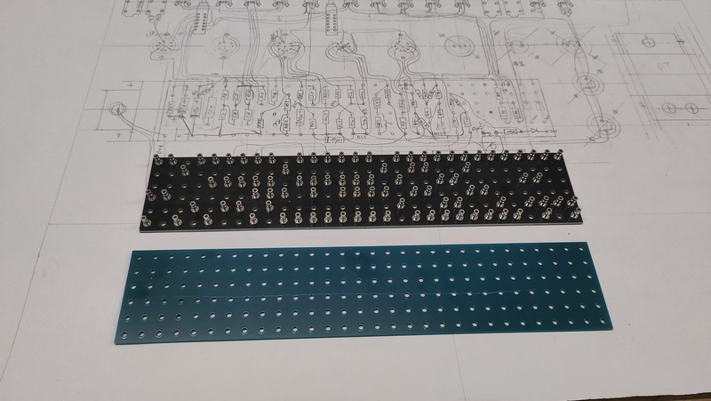

Il y a 2 grandes façons de câbler un ampli : la méthode point à point (ptp en amplais) ou la méthode PCB (printed circuit board, c'est une carte électronique moderne). Développer un PCB pour ce genre de projet, c'est possible, mais c'est du boulot et les modifications peuvent être compliquées.
Je pars sur la technique PTP.

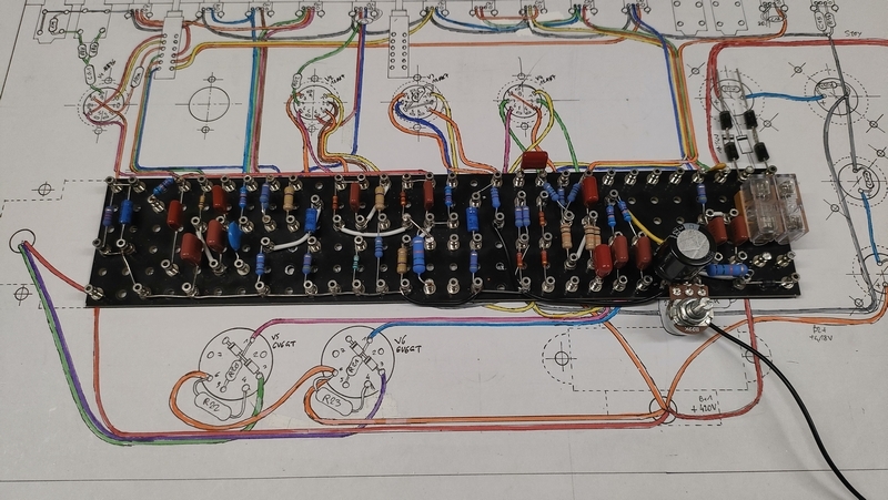

Je commence par sertir les "turrets" sur la "turrets board", qui est la carte électronique à l'ancienne :
Puis j'ai soudé les composants dessus :

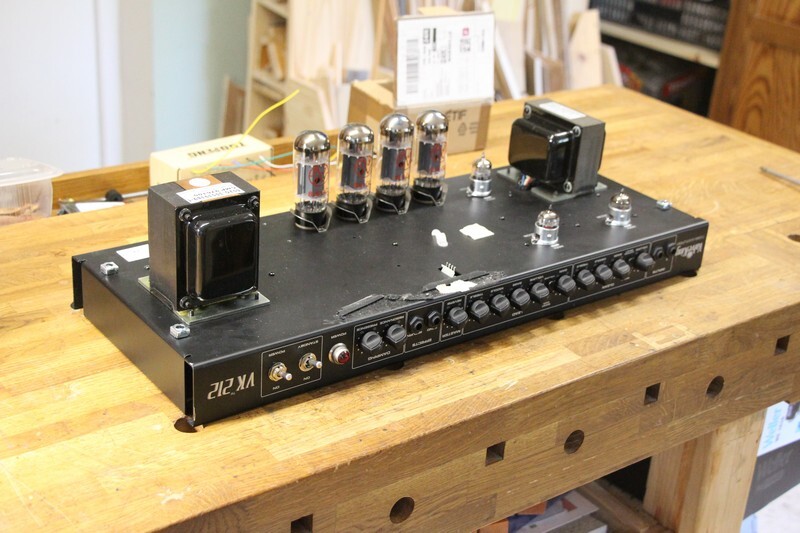

Pour fabriquer cet ampli, il me faut un châssis. J'aurais pu dessiner un châssis en tôle et le faire découper et plier, mais la récup, c'est sympa aussi.

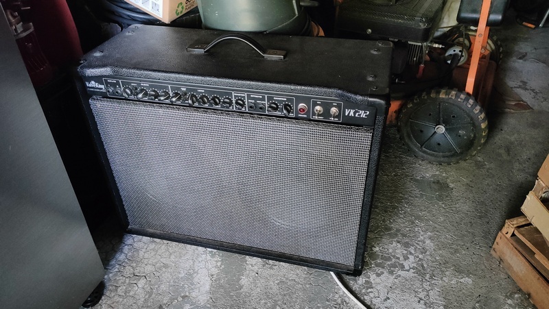

J'ai acheté cet ampli pour 80 balles sur le bon coin, en panne :
Il s'agit de la version 100W de mon ampli Peavey que j'ai modifié. La panne était due à une diode en court circuit, j'ai pu le réparer et l'utiliser un peu. On comprend pourquoi même pas très cher, ça ne se vend pas, c'est vraiment pas terrible.
J'ai sorti la tête du caisson, le caisson me sert de cab 2*12 pour le moment avec 2 HP de qualité.
Voici la l'ampli :
Rien que pour les lampes, le prix était intéressant.
J'aurais pu partir sur un ampli 100W et réutiliser les transfos, toutes les lampes, etc. mais 100W, c'est beaucoup, vraiment beaucoup. Mais je vais utiliser pas mal de morceaux.

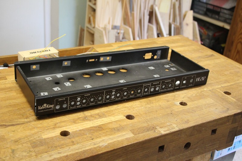

Je démonte tout ce qu'il y a dans ce châssis :
J'aurais pu l'utiliser comme ça mais la configuration type combo avec les lampes dessous, ce n'est pas génial. En effet, comme la chaleur monte, ça a tendance à chauffer plus l'électronique que le montage "classique" des têtes d'ampli, avec les lampes au dessus.

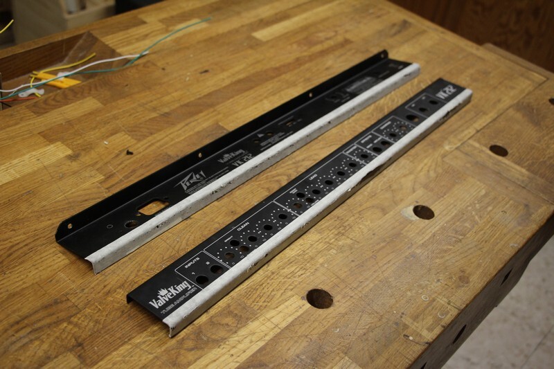

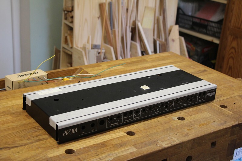

La façade me plait bien parce qu'il y a les réglages de tonalité pour 2 canaux, les potars sont rapprochés donc la tête ne fait pas une largeur démesurée, je décide de découper tout ça.
On repère là où il faut couper :
Et voilà la façade ainsi que l'arrière prêts à être greffés sur un nouveau châssis :

Concernant les transfos, comme tu en as deux carénés, les perturbations électromagnétiques sont amoindries.
Il est aussi possible que les bobines soient montées à 90° par rapport à celui qui n'est pas caréné (bobinage horizontal et non vertical - ou l'inverse suivant le point de vue axe ou fils)
Il faut faire attention à ça lorsque aucun transfo n'a de blindage/carénage, car on peut alors penser que les transfos sont hors phase électromagnétique, alors qu'il y a des échanges, ou vice-versa (je sais pas si je suis bien clair là... en gros ça se visualise pas trop mal en dessinant des 8, en 3D)
Messages : 6320
Re: Un ampli pour les saturer tous !
Je vois ce que tu veux dire. J'ai déjà ouvert les transfos pour voir l'orientation des bobines et j'ai même hésité à monter le transfo d'alim à l'horizontale, c'est à dire enlever un des 2 capots et mettre un côté à l'intérieur du châssis (je ne sais pas si c'est clair) mais il y a des fils des 2 côtés. Je vais tester comme ça et si ça pose problème, j'aurais toujours la possibilité de faire un trou pour changer l'orientation du transfo.
GaBuZo
Messages : 283
Message par GaBuZo »
Perso je ne virerais pas les capots (et surtout pas un seul des deux).
Je positionnerais les deux transfos carénés (les plus puissants, je suppose) de façon optimale (théoriquement, disons), et ensuite je déporterais ou tournerais le troisième en fonction de la position des deux autres, du mieux possible (de l'autre côté du chassis, dans une cage dédiée, tourné de 90° par rapport aux deux autres, les trois solutions... positionner celui-ci de façon empirique ne posera pas trop de problème, avec quelques essais ça devrait aller)
