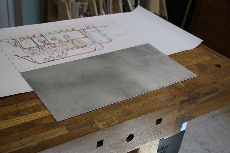

Une fois le schéma et les valeurs fixés, on peut passer à la partie technique. Ça commence par un bon plan, avec tous les détails et toutes les informations nécessaires.
Il existe des logiciels pour faire ça mais la prise en main nécessite du temps. J'ai encore sorti une feuille de papier et un crayon :

On essaie de placer judicieusement les différents éléments sur le plan :
Dans le bouquin qui me sert de bible, il est expliqué que les différents transfos ne doivent pas avoir la même orientation pour éviter que les flux magnétiques de l'un viennent perturber ceux de l'autre.
Ici, on a le transfo d'alimentation à droite et le transfo de sortie à gauche, dont les bobines sont orientées à 90° l'une par rapport à l'autre. Si on avait un transfo pour la réverb par exemple, on choisirait de le mettre à 45° par rapport aux 2 autres par exemple.
Une fois tous les éléments placés, on peut continuer le plan en représentant les fils, les trous de fixation, etc. :

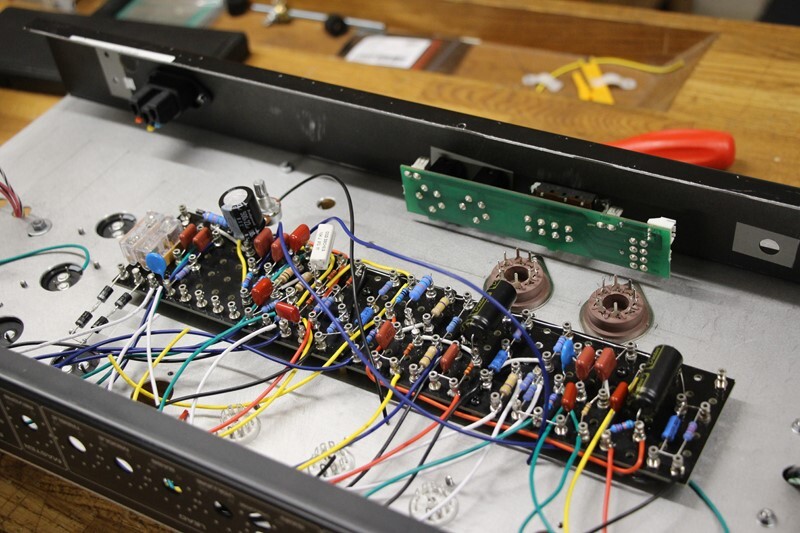

Je commence par sertir les "turrets" sur la "turrets board", qui est la carte électronique à l'ancienne :
Puis j'ai soudé les composants dessus :

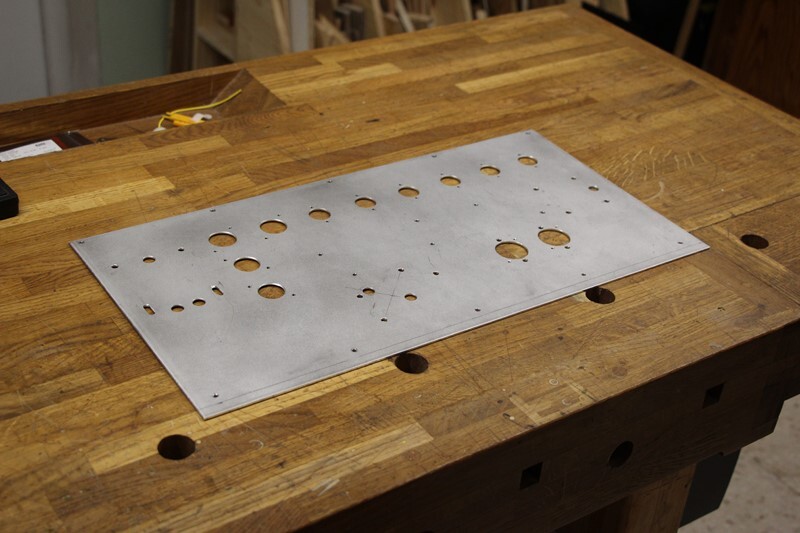

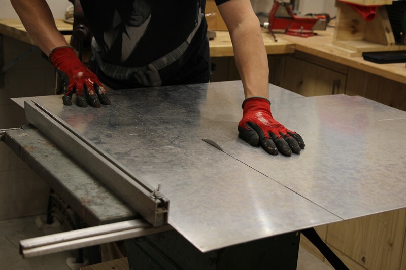

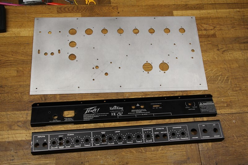

Là, on va rentrer un peu plus dans le concret. On commence par découper un bout de tôle d'alu de 2mm :
Ensuite, on trace tous les perçages à faire :

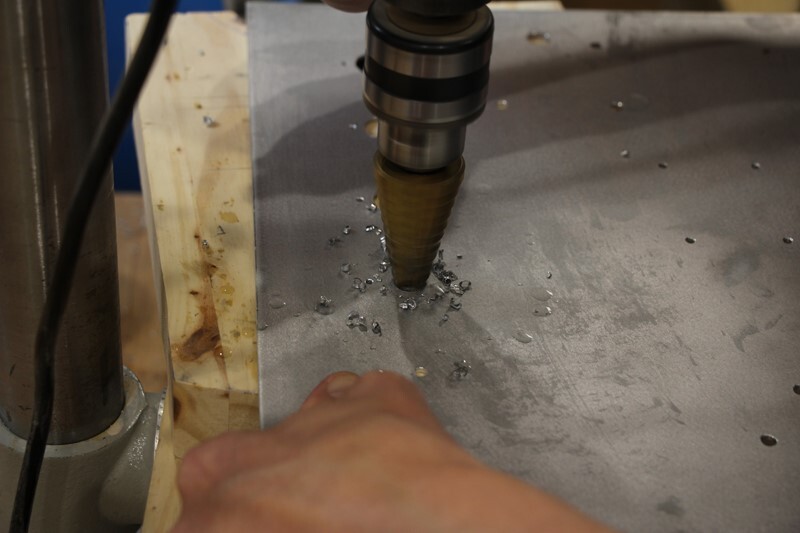

On fait tous les perçages :
Voici le dessus du châssis de l'ampli :
Après avoir recoupé les façades à la bonne longueur :

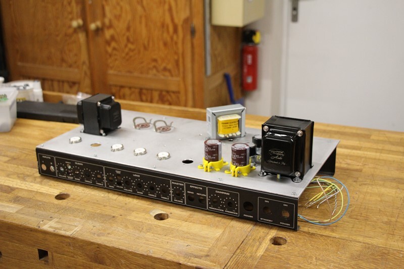

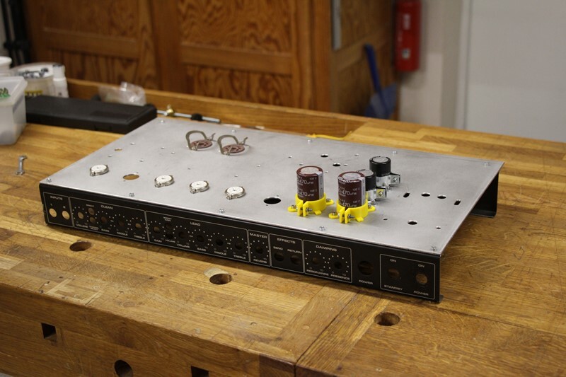

On assemble les éléments du châssis ainsi que les embases des lampes et les grosses capas de filtrage :
Il y a 2 supports en impression 3D car je n'ai pas les supports métalliques, mais ils seront changés.
On continue avec les 2 transfos et la self de lissage de courant :

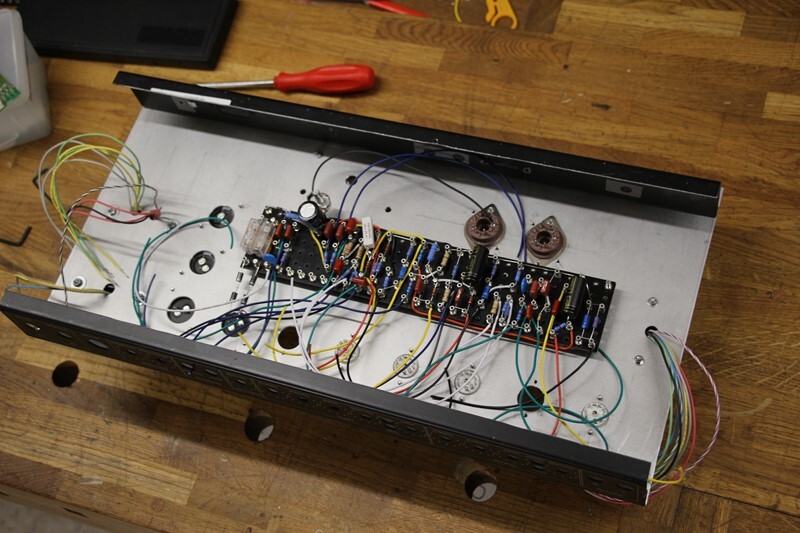

On passe de l'autre côté avec le montage de la carte :

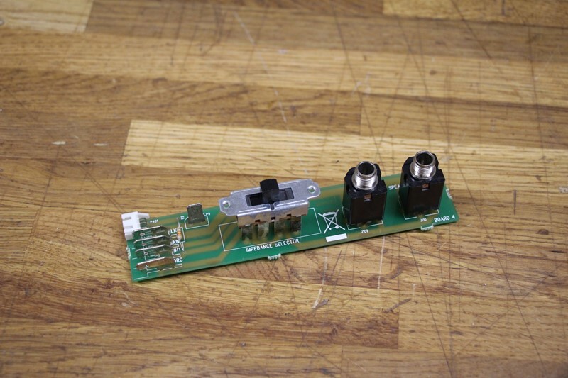

Je récuère la carte qui regroupe le sélecteur d'impédance et les sorties de haut parleur du Peavey donneur d'organes :
Une fois monté ans le châssis :
Avant d'en arriver là, il y a eu pas mal de montages et démontages, et il va encore y en avoir évidemment.
