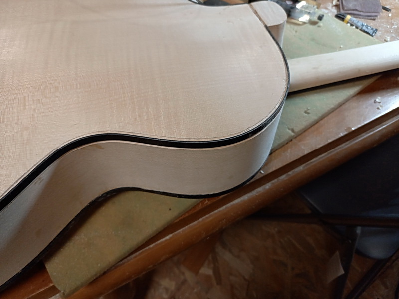

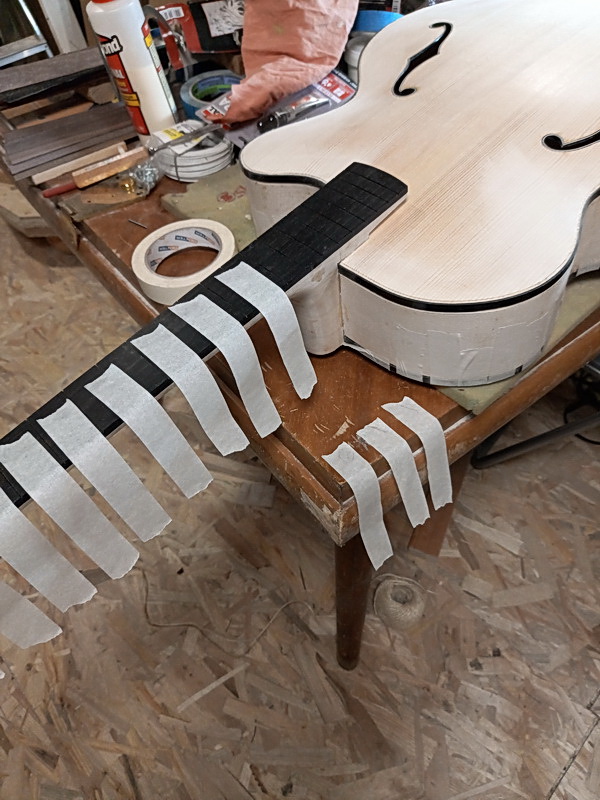

Bon je n'ai pas de photos, mais j'ai avancé, je viens de finir de coller les filets et c'est juste l'étape que je déteste le plus. Le manche est collé à la caisse, il va falloir araser et poncer toute la boite pour la protéger un peu du reste du travail (cordier chevalet, micro, frettes, sillets et mécaniques.

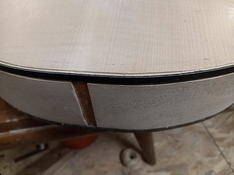

Re: Une arch top electro résolument Jazz
Joli ! :app:
Mais je trouve qu'il est beaucoup plus facile d'ajuster le triangle d'éclisses avant de poser les filets :triste:
- Messages : 5993
Absolument d'accord, sauf qu'a cet endroit je doit poser le jack de sortie d'un éventuel micro, la base du cordier et l'attache de la sangle, et comme je n'ai pas encore décidé si j'opte pour un cordier métal sobre style Selmer ou un cordier ébène genre violoncelle, alors j'avance quand même.
Tout à la mano les feuillures ?
- Messages : 5993
La grande avec la dremel et les autres à la mano.
- gobi34
- Messages : 650
- Localisation : Hérault
Le triomphe du stéthoscope et du scalpel sur la médiocrité !benoit suaudeau a écrit :La grande avec la dremel et les autres à la mano.
- Messages : 5993
C'est juste que j'ai la trouille de pulvériser ma gratte si je fais des feuillures de 1 mm sur 1mm au fond de plus grande feuillures, en plus mon matos n'est pas assez précis pour ça. A la main je me suis bricolé des ciseaux de 1, 1.5 et 2mm de large.
