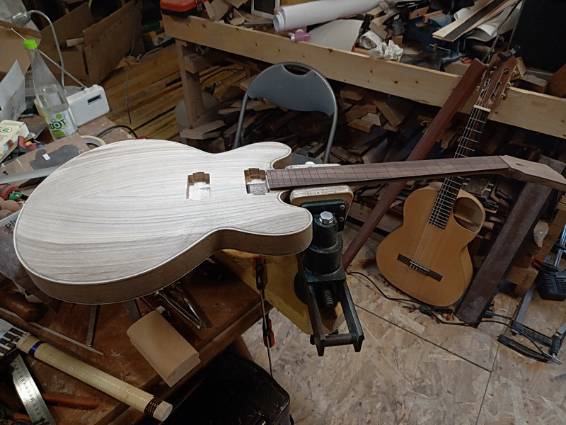

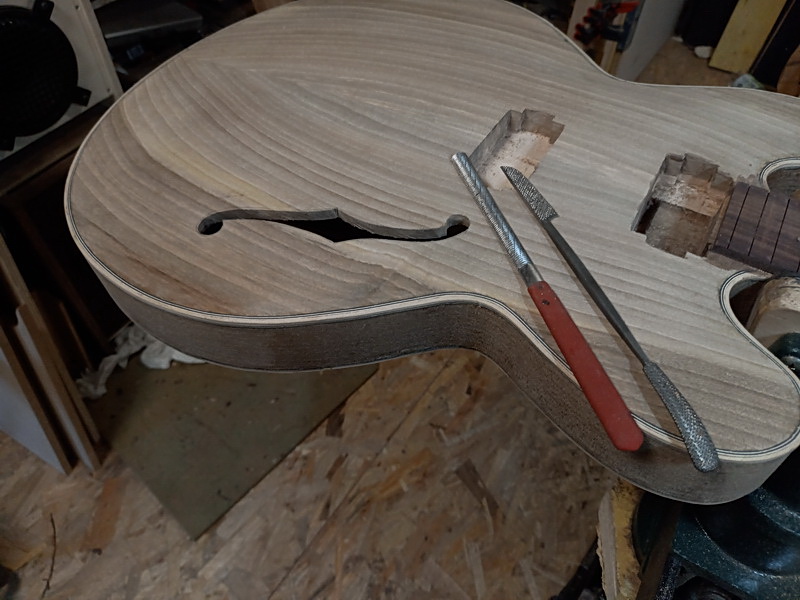

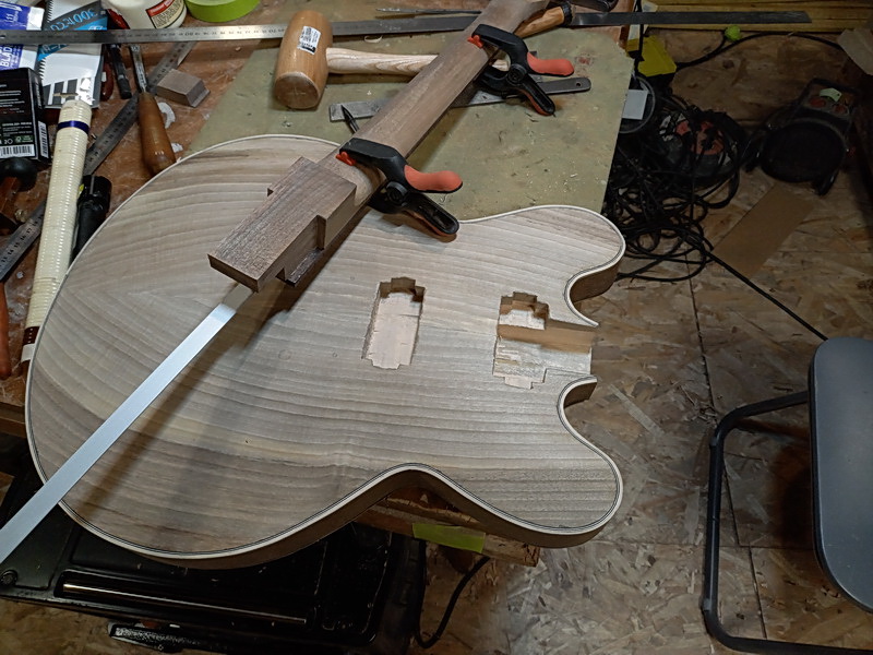

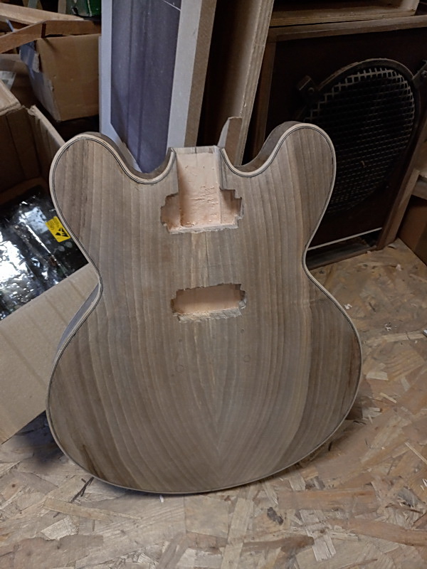

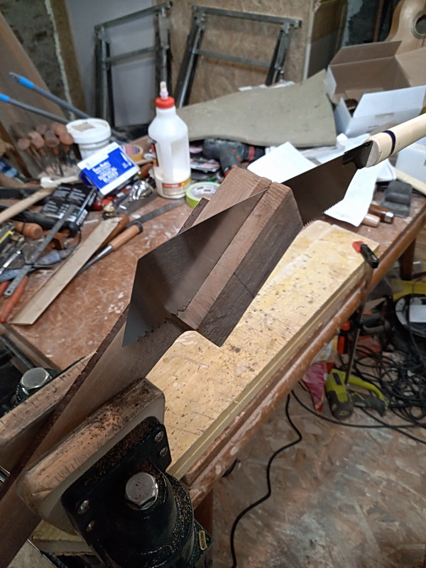

Défonce des emplacement des micros à la main, c'est assez plaisant et pas si long.
Je fait le tenon.
Il n'y a plus qu'a coller.

Tu as fait comment le fond des cavité micro? Avec une guimbarde?
Messages : 6067
Re: Un truc +/- proche d'un ES-335
Au ciseau à bois en travaillant depuis le coté opposé, je n'avais pas d'autre choix, vu l'heure impossible de sortir la défonceuse.

benoit suaudeau a écrit :je n'avais pas d'autre choix, vu l'heure impossible de sortir la défonceuse.
Ça dépend de quelles relations tu veux avoir avec ton voisinage! Et avec ta femme également!
Messages : 6067
Parfaitement d’accord, en plus je ne suis pas à l'aise avec la défonceuse, avec l'afleureuse çà passe encore.

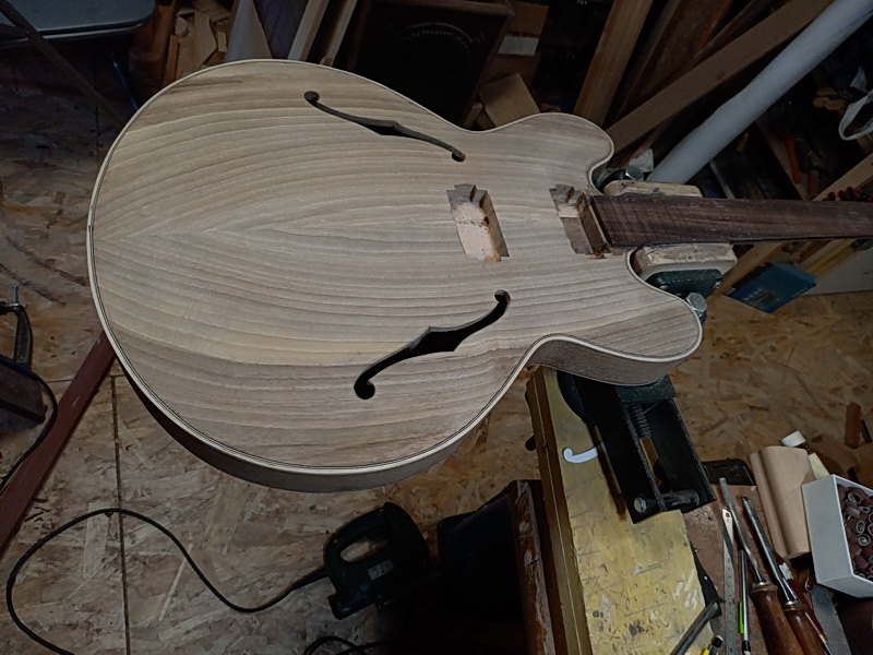

Et du coup tu as laissé la "plus belle" table au dos de l'engin???
Pour le poid la mienne fait 3kg 130, toute équipée..... :beer:
et
Messages : 6067
Non je l'ai mise devant.

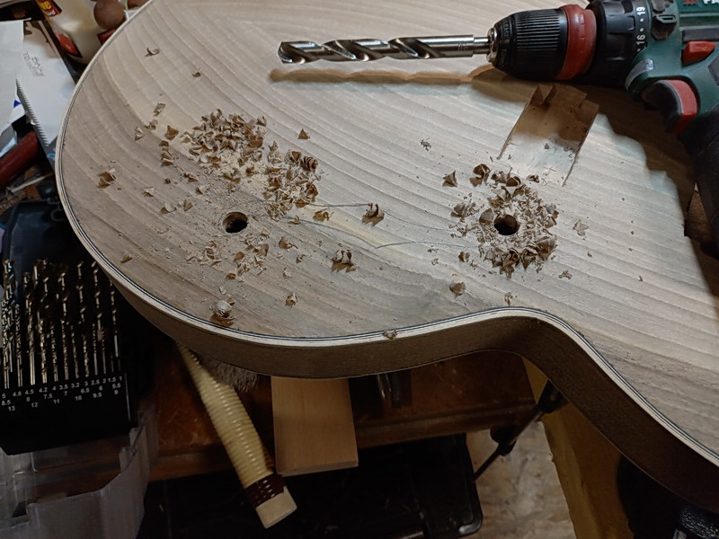

Messages : 6332
Easy! Avec la progression des photos, on a presque l'impression que les 2 trous représentent autant de boulot que la découpe de l'ouïe!
