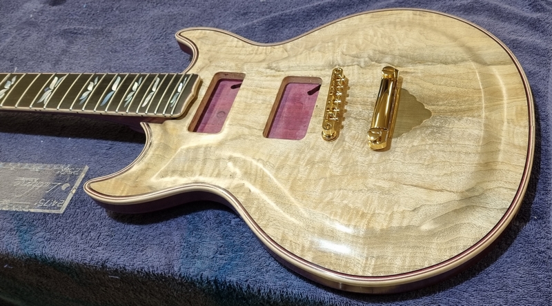

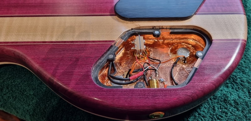

J'arrive enfin au bout (elle a été longue celle-là
Après avoir passé pas mal de couches, passage du super nicko.
Et pose des inserts pour le chevalet/cordier.
Perçage des trous pour les commandes (obligé de faire un plat dans la courbe de la table)
Pose du blindage de la cavité élec.
Petite vue arrière
Enfin, pose des mécaniques, qui ajoutent pas mal de poids à l'ensemble !
Vue d'ensemble, les micros ne sont pas encore faits...
J'ajuste le sillet (un graphtech avec les sillons déjà faits) et je pose quand même les 2 cordes extrêmes pour voir si tout est OK. En attente des micros...

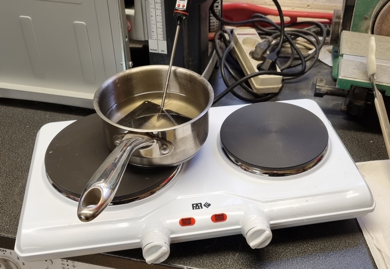

Pour terminer cette guitare, il me fallait finir également les micros.
J'ai donc ressorti notre bonne vieille bobineuse LA
Donc 2 bobines pour le humbucker et une plus grosse pour le P90.
Passage à la paraffine
Ensuite montage des micros
Et on les installe dans leurs capots et pose sur la guitare (faut que je change la couleur des vis, pour les mettre en noir plutôt que doré).
Je peux enfin monter les cordes et procéder aux premiers réglages...
... et faire le câblage, fixer les strap-locks.
Les réglages sont à peaufiner, je vais attendre que tout se stabilise.
En première impression, c'est un peu lourd (faut que je la pèse, mais proche d'une LP voire plus), elle penche inévitablement de la tête avec ses 12 mécaniques, et le manche étant un peu plus large (48mm au sillet) va falloir s'habituer. En tout cas ça sonne bien, je ferai un son rapidement.
