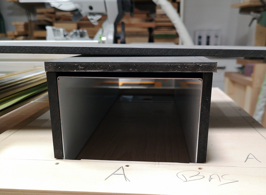

L'ampli doit être dans un volume à part, donc j'avais fait faire deux bouts de tôle d'alu pliée mais comme ça va être un peu fin, je double avec du Valchormat (les chutes).
Et les chutes sont pas mal du tout en largeur !

Et donc, le morceau d'alu qui ira dedans.
Et comme il me restait des chutes, j'ai bazardé un bout sur le verso de la planche de fermeture
A l'intérieur, ça donnera ça.
