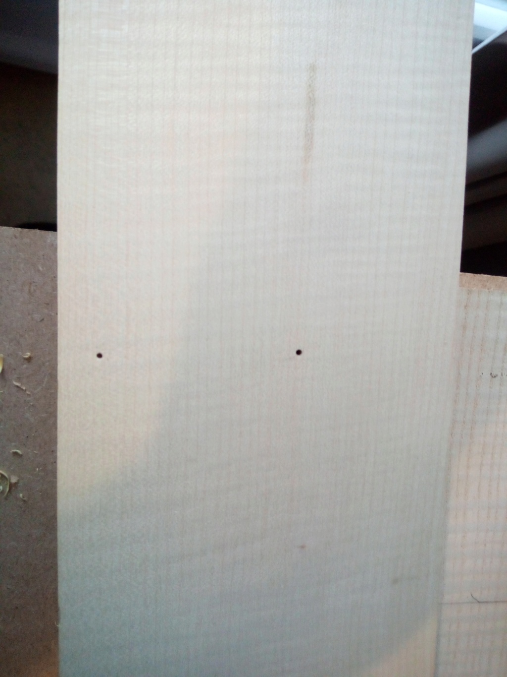

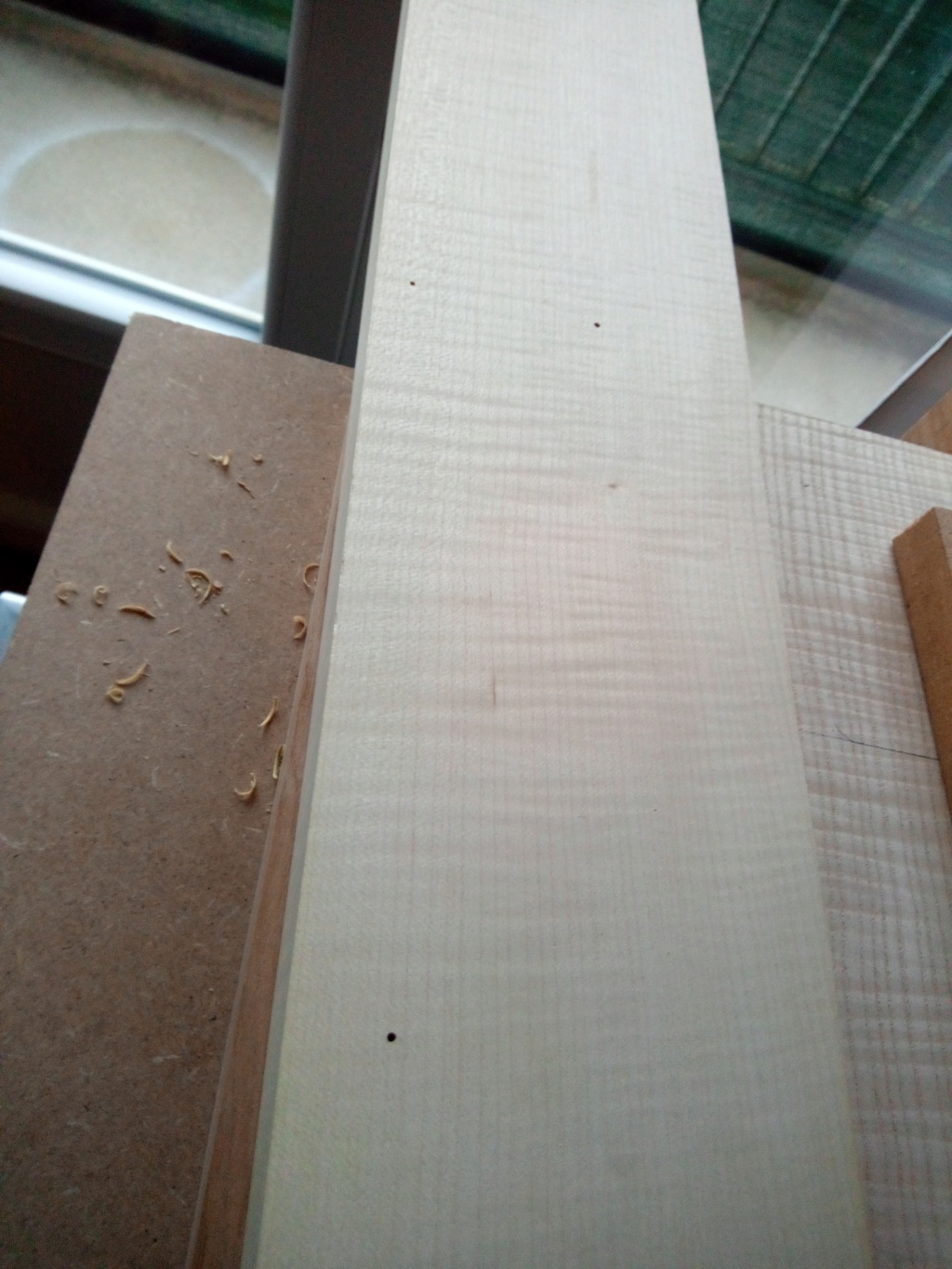

Bon, je regardais un peu mon futur manche pour cette histoire d'angle de tête, j'ai tracé un angle de 7°, 10° et 13° pour voir et bien ça fait une sacré différence :
En regardant, j'ai été surpris de voir 3 petits trous que je n'avais pas vu à l'achat du bois :
De plus près :
Rassurez moi, il ne s'agit pas de trous faiit par des vers????? :kalash:
De plus près :

Re: 1er projet : Superstrat
On dirait plutôt des marques de clous :triste:
Ba des trous de clous je l aurais vu.
Pour la profondeur j au taillé un cure-dents et dons j au : 0.2mm, 0,5mm et 10mm.

Oui en érable, après j ai de la marge, je pense que je peux éviter ces trous, mais si c est des trous de vers, j espère que d'autres ne vont pas apparaître. Je suis deggggg.Glooby a écrit :et c'est ta planche de… manche?
- Glooby
- Messages : 3675
si celui qui est un peu plus central fait parti des pas profonds, tu t'arranges pour que ça tombe dans ton canal truss rod et t'es bon, le reste sera dans les chutes à vue de nez

Fais attention qu'il ne reste pas des morceaux de clou car la fraise ne va pas apprécier la blague!

Vous êtes sur que c est des trous de clous?

Donne des ptits coups sur la planche, tu verras bien si quelqu'un te propose d'entrer
Et depuis combien de temps et comment c'est stocké chez toi? T'aurai pas une autre forme de parasite qu'on appelle communément un sale gosse dans les environs?
Si je dis ça, c'est parce que sans avoir une licence en science comportementale du ver, ça m'a l'air plus artificiel que naturel
Quand tu dis ça, c'est sur photo avec transporteur derrière ou directement enlevé par tes soins sur place?Damien59 a écrit : En regardant, j'ai été surpris de voir 3 petits trous que je n'avais pas vu à l'achat du bois :
C'est du bois que j'ai acheté directement en même temps que le bois pour le corps, pour le bois du manche c'est vrai que je ne l'ai pas vraiment "inspecté" avant de la prendre, mais je suis comme même surpris de ne pas les avoir vu.Glooby a écrit :Donne des ptits coups sur la planche, tu verras bien si quelqu'un te propose d'entrer
Et depuis combien de temps et comment c'est stocké chez toi? T'aurai pas une autre forme de parasite qu'on appelle communément un sale gosse dans les environs?![]()
J'ai le bois depuis 3/4 semaines, je suis en appart dans il est stocké dans une pièce qui me sert de bureau.
Pour les autres types de parasites, j'en ai deux de 6 et 11 ans et plus c'est petits et plus c'est "chiant", mais je suis sur qu'ils n'y ont pas touché.
Pour le côté artificiel je pensais comme toi à des trous de clous mais ma femme m'a parlé de vers à bois et effectivement lorsque l'on tape "trous de vers à bois" sur google les trous qu'ils font sont comme même bien ressemblant.
https://jardinage.lemonde.fr/images/dos ... 144132.jpg
Après comme la planche fait 100*10*30 j'ai de la marge et comme suggéré plus haut faire la défonce du truss rod sur le trou du milieu me parait être une bonne solution.
