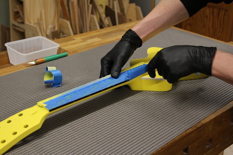

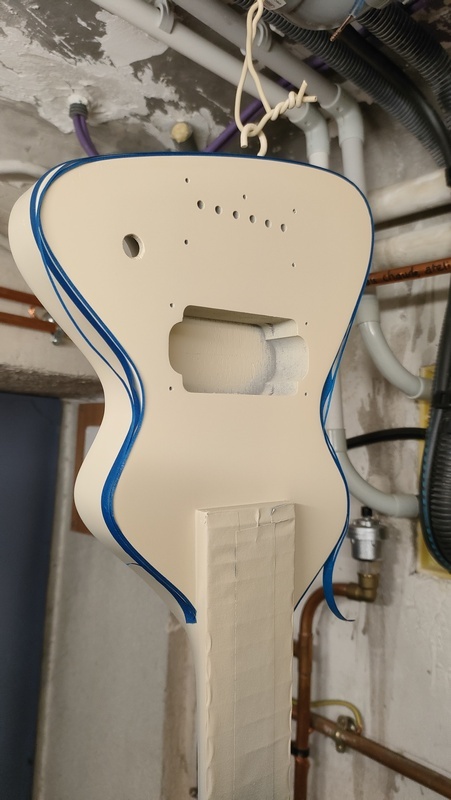

J'ai voulu faire la peinture aujourd'hui et là, surprise ! Le scotch de masquage des filets en avait décidé autrement :
J'ai recommencé cette étape. Mais j'ai pu peindre (vite, parce que ce scotch va assez vite pour se décoller) :

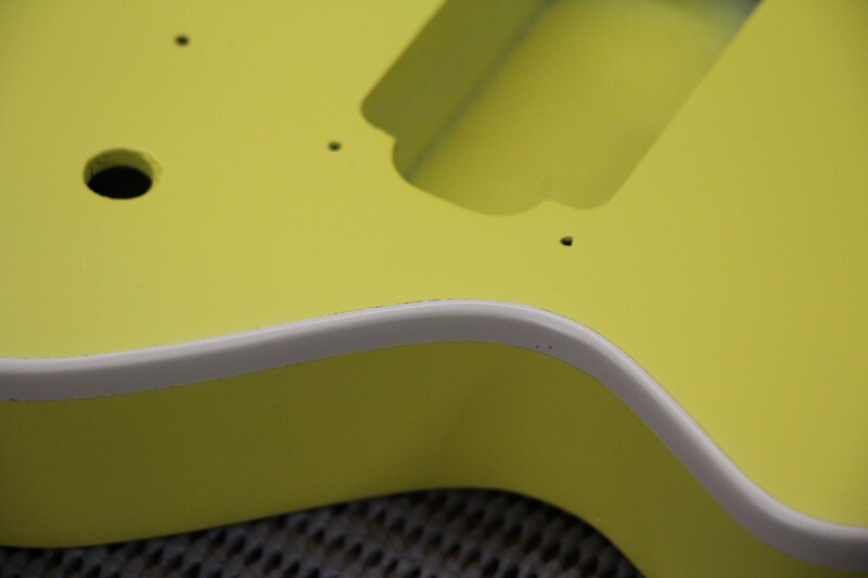

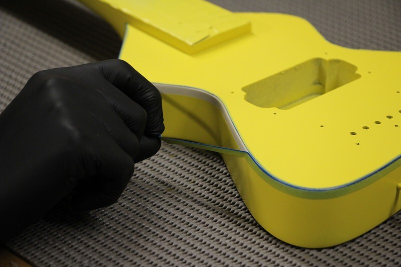

Après séchage, j'enlève le scotch de masquage des filets, en espérant que tout ce soit bien passé :

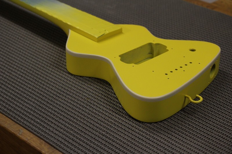

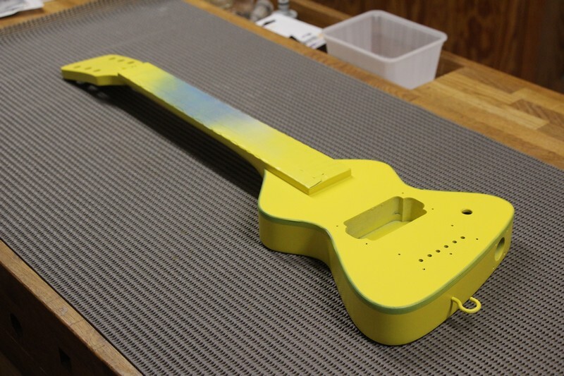

Comme Alain, ça rend bien, de loin :
J'ai enlevé le masquage des tranches de la touche :

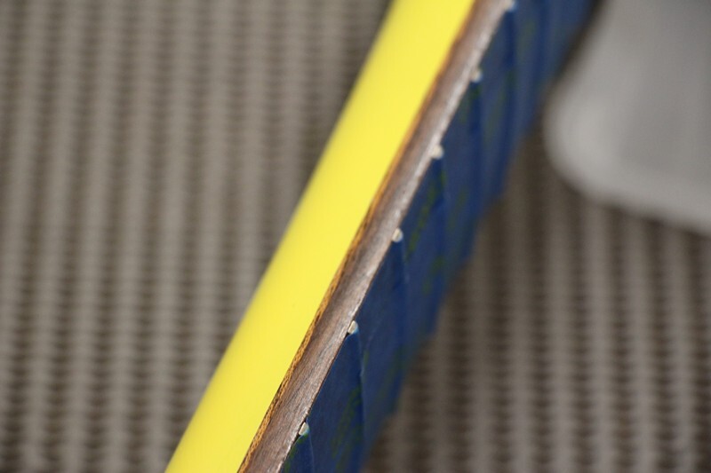

Bon, ça, c'étaient les bonnes nouvelles. Maintenant, on passe aux mauvaises.

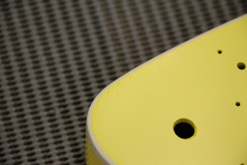

Ici, il reste encore des pores du bois :
Franchement, je ne comprends pas comment c'est possible !

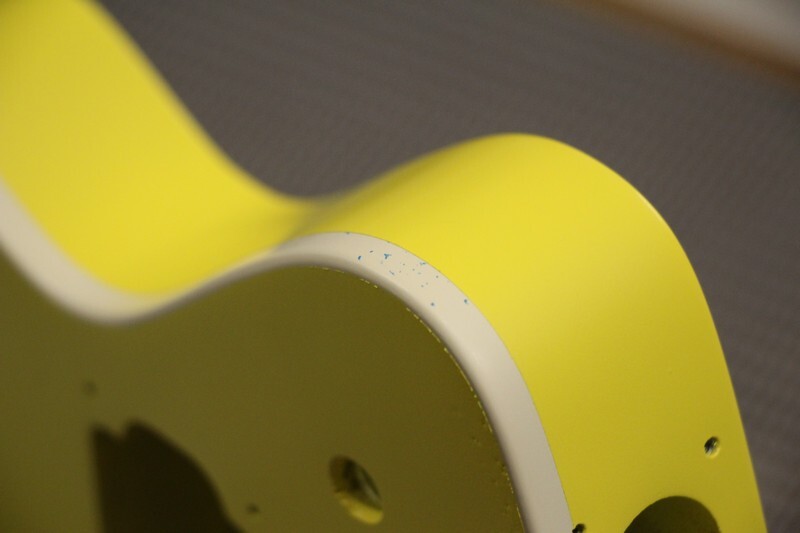

Ensuite, ce n'est pas facile à prendre en photos, mais le scotch de masquage a laissé à plein d'endroits des résidus bleus, autant dire que sur le fond jaune, ça ne passe pas inaperçu :

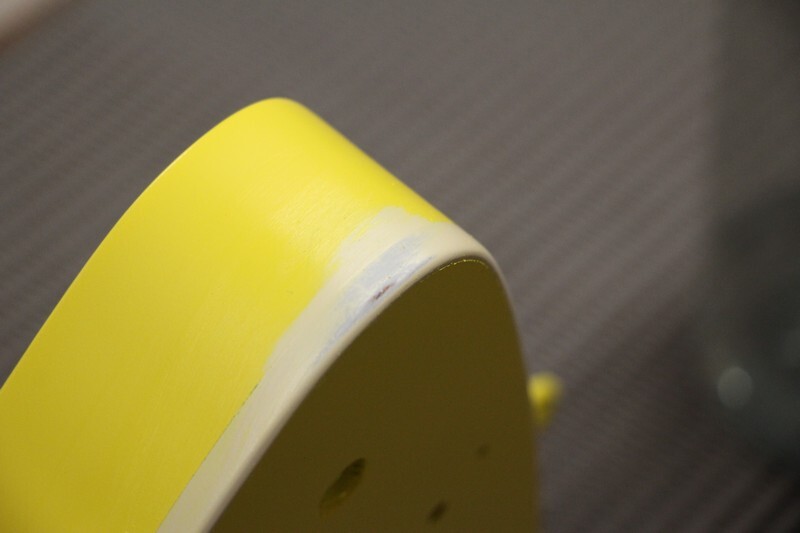

Là; j'ai vraiment fait n'importe quoi. En démasquant les bords de touche, je me suis rendu compte que le masquage n'était pas à la limite manche-touche mais à côté. Donc on voit le bois du manche :
A partir de là, je me rends à l'évidence : il va falloir recommencer.
