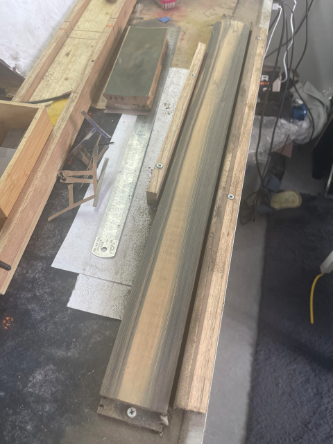

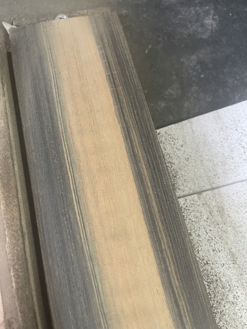

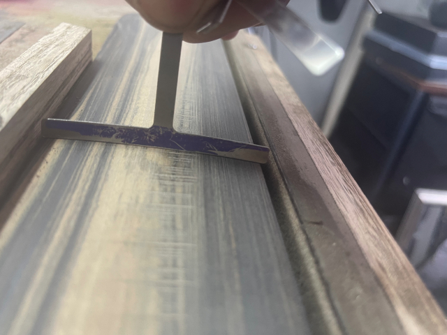

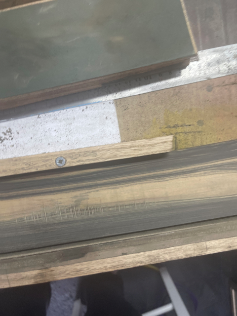

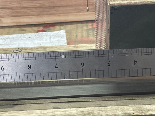

Donc, changement d’ordre : radius avant slottage, du coup…
Je vous mets quelques petites photos de mon équipement hautement technologique pour slotter la touche
J’ai fixé directement sur la table de mon petit établi une réglette en bois (bien droite) pour servir de guide.
Au début, je voulais slotter avec un radius de 9,5, mais je me suis aperçu que le radius était plutôt de 20, sur ma MusicMan Sterling — pourtant annoncé à 9,5, mais je n’avais jamais vérifié… Comme quoi !
Du coup, le radius 20 est plus plat, avec moins d’angle.
Coup de bol : ma cale à radius de base était à la fois en 9,5 et en 20. Ouf !
La touche avait été calibrée par Maderas, mais ça a créé un creux et des marques sur la surface (côté collage, en dessous, la touche est bien plane (je l'avais mis a niveau) — mais pas de ce côté-là).
J’en profite donc pour slotter et mettre à niveau. Ça demande peut-être un peu plus de temps, mais bon… je sais j'aurais du raboté mais vu que c'est totalement nouveau le rabotage je préfere le poncage et vue que je bosse à la maison, je me fais des petites sessions de poncage de 15 minutes, avec récupération de la poussière. Très long et fastidieux, mais ça va le faire !
Je vous mets quelques photos, et une vue sur la marque de la touche et le calibrage d’usine.
mon systeme;
presque :
mon systeme;
presque :
Modifié en dernier par helio le lun. 14 avr. 2025 12:58, modifié 3 fois.

pourquoi n'as tu pas fait ton guide latéral pour la cale de radius sur toute la longueur de la touche? ça simplifie l'opération et peut éviter d'avoir une touche en hélice
pour les frettes, j'ai testé sur la dernière le pied masqué (avec Binding pour moi, mais c'est la même méthode) :
