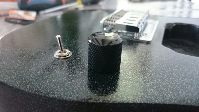

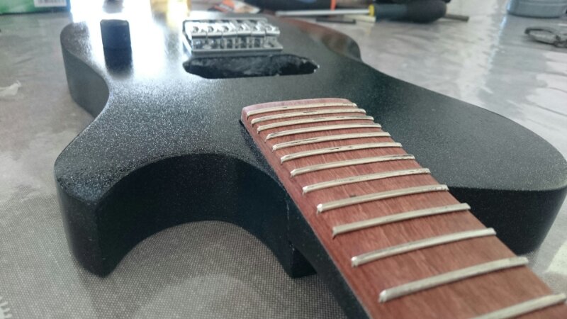

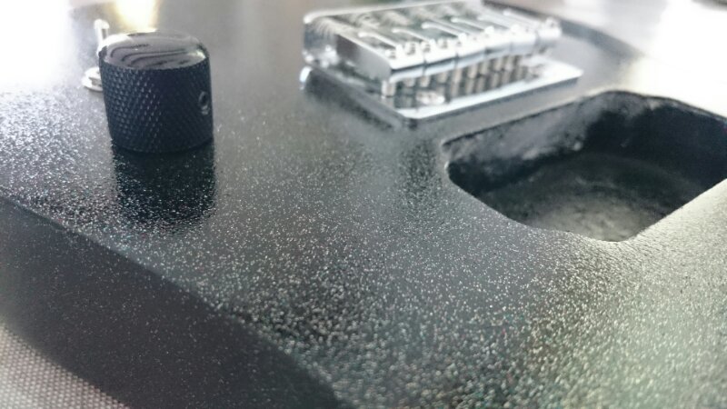

Et quid de la table? Naturelle?
On dirait qu'il y a des manques sur le corps, on voit 2 auréoles horizontales à côté du chanfrein stomacal. C'est un effet de lumière ou bien un réel manque? J'ai peur que ça se voit après vernis si c'est un manque...

Je vérifierai en plein jour, il n'y avait pas de manque, du moins rien ne m'a sauté aux yeux, mais je regarderai merci !
La table a subit la même chose :p
Édit: photo de la table

+1 on dirait qu'il y a des faut plat, mais c'est peut-être la photo...Mickaël a écrit :On dirait qu'il y a des manques sur le corps, on voit 2 auréoles horizontales à côté du chanfrein stomacal.
Le vernis brillant ne va pas juste protéger, il va faire péter les paillettes :baleze:

Ouai je mise beaucoup sur le vernis pour donner de la profondeur :p
Je pense que c'est un effet de lumière
sinon je recupererai ce manque !

Re: Mini guitare MoC et Fibre optique: un vernis brillant pour les pailletes !
Je viens de vérifier, pas de manque !
Nickel. L'effet de lumière est probablement dû au sens de la dernière couche par rapport à celle du dessous. En tous cas, si tu ne le vois pas maintenant, ça ne se verra pas une fois verni.

Vernis posé, et....
Ben je suis super content, première fois que j'arrive à quelque-chose de potable en finition brillante, c'est un vrai miroir, je me vois dedans (bon, en noir pailleté) donc je suis très content, je laisse un peu sécher et je la decroche pour voir à la lumière du jour !
J'ai pris sur moi, et j'ai appliqué les couches de de façon lente, et en fait ça marche très bien !

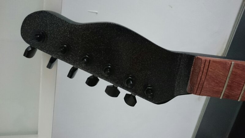

Et voilà, place aux photos !
Bon j'ai fait un montage des cordes et quelques soucis, qu'il faut que je remédie :
- L'axe des perçages des mécaniques est dévié vers le mi grave, et donc le sillet ne tient pas en place et du coup j'ai le début de la corde de mi grave qui est à peine en dehors de la touche.
- 3/4 frettes qui ne sont pas au niveau, donc je vais les reprendre tranquillement... !
Sinon c'est tout, je dois maintenant acheter un humbucker (si quelqu'un a, si possible pas cher, c'est juste pour créer le câblage donc un truc chinois ira très bien)
Et réaliser les plaques de protections
À bientôt !
À bientôt !

Bravo The Stone!!!
Elle est très chouette cette pitchounette.
C'est du verni en bombe?

Merci !!
Oui vernis en bombe acrylique norauto, j'en suis très content finalement, j'ai compris comment avoir un "bon" résultat
J'ai réglé le problème de frette, et j'ai repris le sillet et son emplacement.
Je vais coller le sillet demain soir, il ne restera plus que le fameux problème d'axe du mi grave qui me sort la corde.. !

Laisse bien durcir ce vernis au moins 2 semaines car si tu la pose quelque part 10 minutes, le vernis sera marqué. Donc 2 semaines, c'est le minimum. Et il va puer chez toi pendant une semaine.

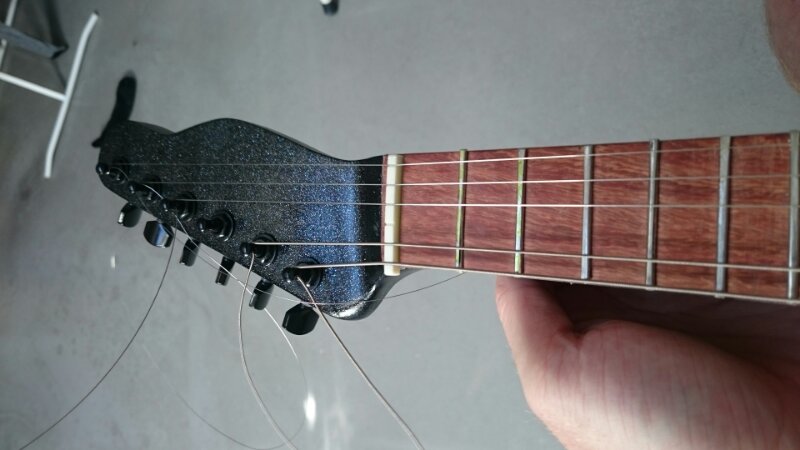

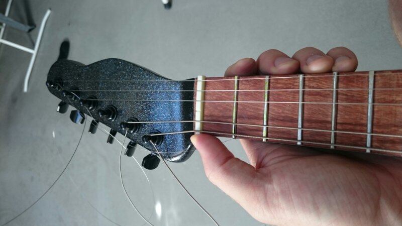

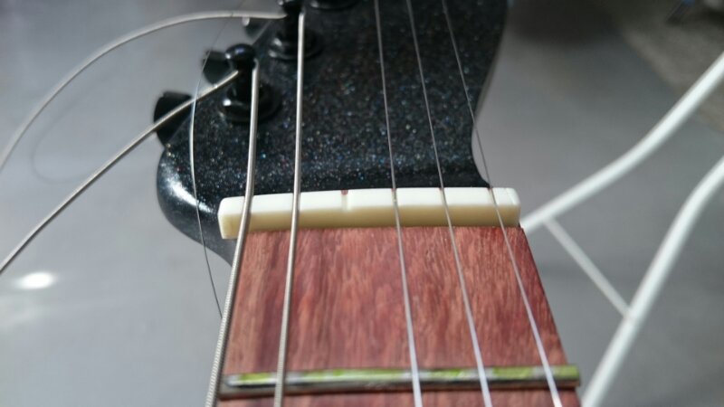

Ensuite je viens un peu en requête d'une idée pour l'axe des cordes.
Je vais devoir coller le sillet, mais je crains qu'il ne tienne pas avec la tension des cordes, j'ai donc penser à mettre un string tree, mais j'ai peur que la tension soit trop forte...
Voici des photos du problème:
Voilà, une idée les copains ?
Merci beaucoup !

- Messages : 14905
Re: Mini guitare MoC et Fibre optique: besoin d'aide axe de cordes :(
Des clous ... enfin des pointes de clous
- the stone
- Messages : 1041
Je ne comprend pas ? Des pointes de clou sous le sillet ?
Prochain projet: a venir
- Messages : 14905
Oui, comme ça il ne bouge plus
Juste deux pointes (clous coupés) que tu inserts dans le sillet (ou dans le manche) permettent de bloquer le sillet.
