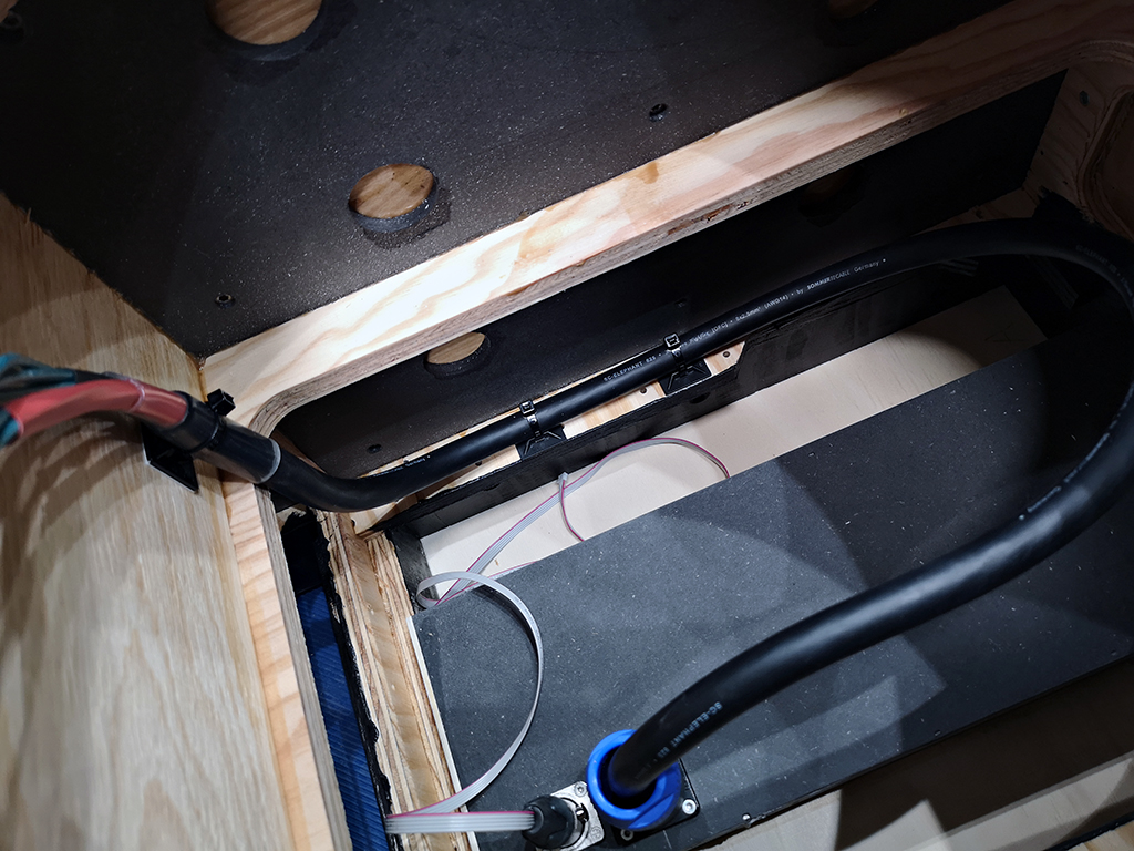

En premier lieu, pour protéger le capteur IR / LED d'état à l'intérieur, j'ai imprimé un petit cache.
Ensuite j'ai continué le passage des câbles.
Là on voit les deux câbles de 2x2.5mm² qui rentrent dans le volume clos du coaxial et que l'on retrouve sur l'arrière de l'évent avec les câbles venant de l'amplification.
C'est l'endroit où je mettrais les filtres passifs.
J'ai tout fermé pour voir un peu ... et c'est pas mal.
Il faut juste que je passe un coup de peinture sur la traverse en pin que l'on voit bien ...

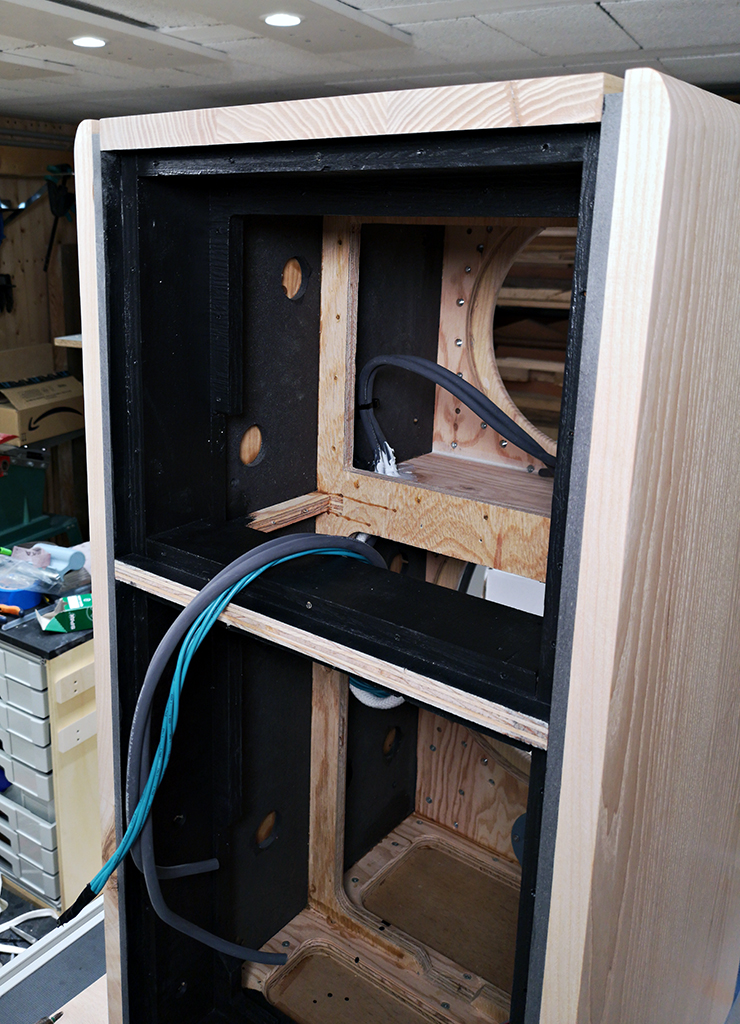

Une vue de l'intérieur depuis le trou du 12"
Et depuis le trou du coaxial
