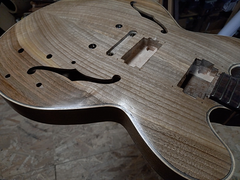

les contours de micro sont les seules pièces de bois non passée à la gomme laque, ils seront plus sombres, presque comme la touche ensuite. C'est du noyer qui tire vers le violet (le même morceau que le manche).

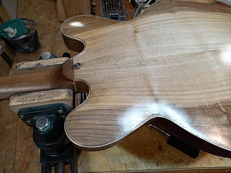

En tout cas elle est vraiment très réussie. Et j’aime beaucoup le dos « bi-gout »

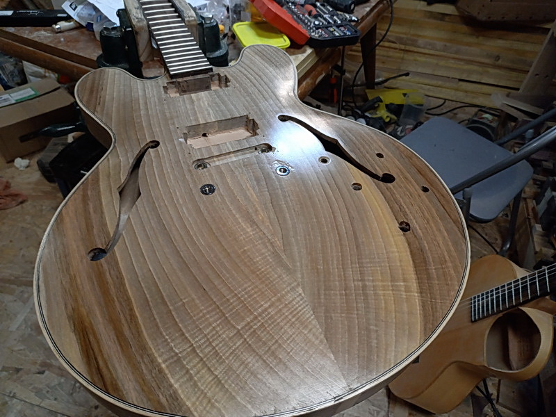

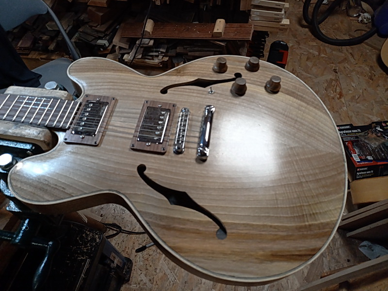

Un petit coup de gomme laque sans bouche porage à la ponce (la flemme).
Le noyer du jardin est ondé, on vois ça sur le bas de la table.

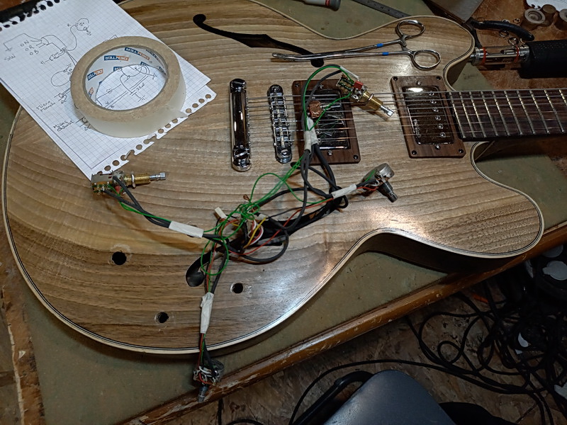

Les spaghettis sont nombreuses, car j'ai fait une masse strictement en étoile, aucune boucle possible.
Pas mal de petit défaut à corriger, mais l'avantage de la gomme laque c'est qu'on peux intervenir à tout moment sans avoir à tout refaire.

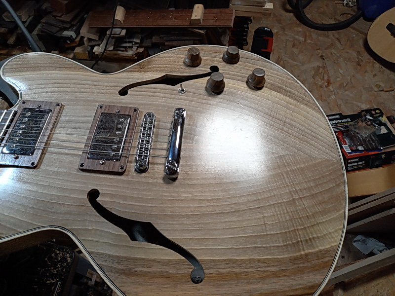

Lutherie terminée, cordes posées des half round daddario en 10-46 (un poil trop souple à mon goût). Bon il teste des boutons à faire car ceux-là sont strictement provisoires.

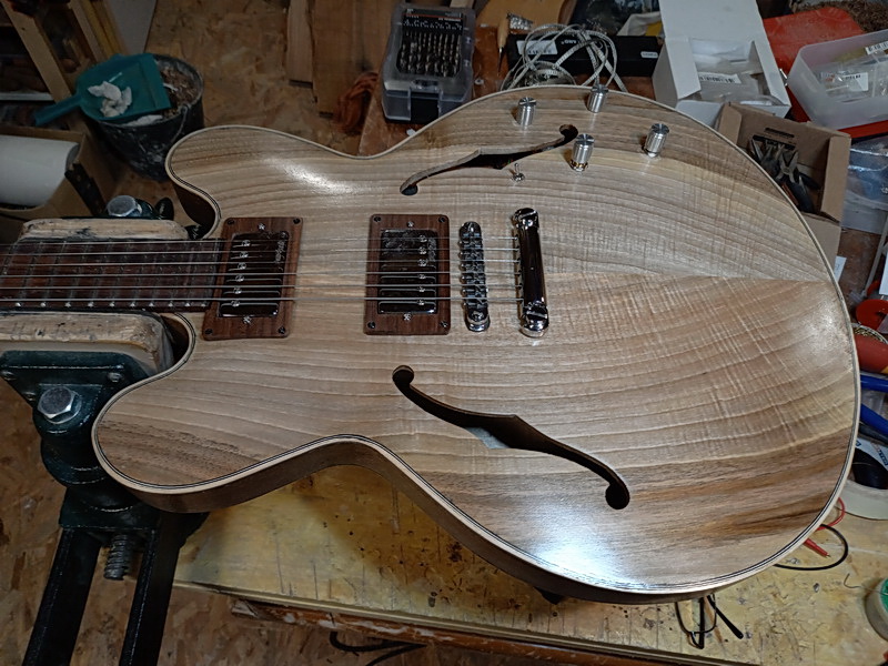

- Messages : 6250
Re: Un truc +/- proche d'une ES-335
Ça doit être l'horreur à rentrer l'électronique là dedans!
Elle est belle cette guitare. Comment elle sonne?

- Messages : 6066
Elle sonne pas mal, comme une électrique, amplifiée ça crache pas mal, le sustain est là, le son propre, plutôt chaud, gibsonnien surtout en double bobinage, ce qui est rigolo c'est que j'ai un niveau sortie supérieur sur le micro manche que sur le chevalet (alors que ça devrai être l'inverse). Pour l'instant je ne l'ai testée que sur un Yamaha THR10 (modélisation), j'ai un burgera à lampe, un polytone megabrute de 100 watts et tout un système de sono pour acoustique, mais il faudra attendre un peu.
A chaque fois que je prend une électrique, je suis sidéré par la facilité des manches, la vitesse qu'on peux y atteindre et quand je branche, la difficulté à contrôler tous les bruits parasites, bref c'est un autre instrument qu'une acoustique, a moins de la monter en 13-60 je ne peux pas lui rentrer dedans comme sur une manouche, si je fait ça c'est moche. Bref il me faut réapprendre à jouer doucement en faisant le moins de mouvement et d'amplitude de battement.
Bon j'y retourne.
Bon j'y retourne.
- Messages : 6066
Sans ouïes, pas d'électronique. Et puis c’était une gageure de faire rentrer tous ça.
J'ai opté pour un jack attache courroie au cul, et non à un jack sur la table comme sur l'originale.

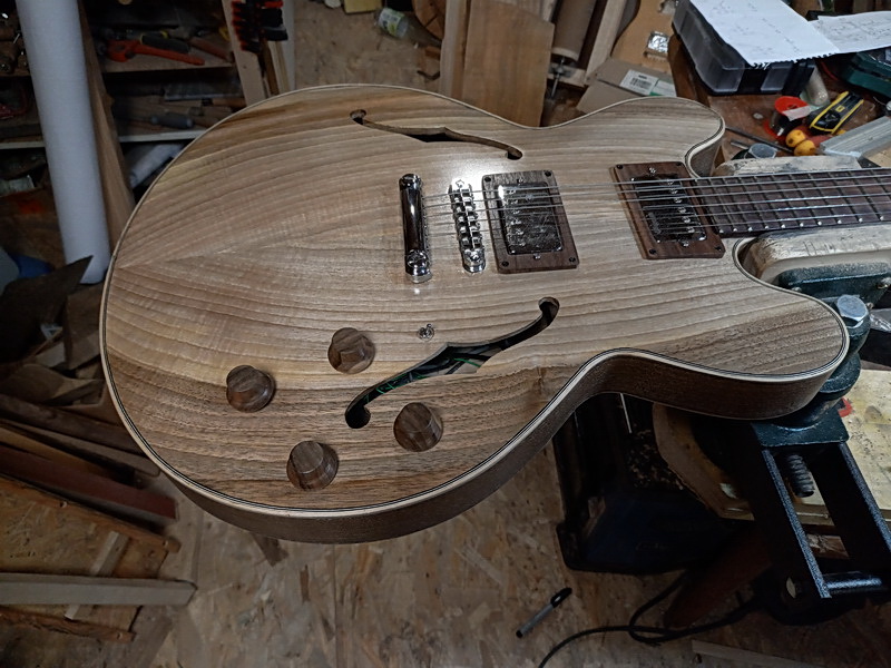

Mmmm, j'aurai bien critiqué les boutons mais vu qu'ils ne sont que temporaires, je me dois de réserver mon avisarchpat a écrit :Et si ça se trouve Glooby ne va même pas critiquer la forme des ouïes...
Rien ne t'empêche de monter un tirant fort et de la jouer jazzy si tu préfères, ça va très bien ces grattes pour ça
En tous cas, elle est très chouette, et bravo pour les nouilles… moi je crois que doué comme je suis, j'y aurai fait une plaque arrière comme les solid body

Surement une question de réglage? De ce que j’aperçois sur les photos, les micros semblent à la même hauteur? Usuellement le micro manche se règle plus loin des cordes que le micro chevalet.benoit suaudeau a écrit :ce qui est rigolo c'est que j'ai un niveau sortie supérieur sur le micro manche que sur le chevalet (alors que ça devrai être l'inverse)..
- Messages : 6066

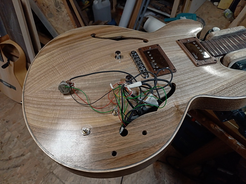

Un truc dans le genre, j'ai un défaut sinon, le son est trop grave comme si les condo ou le potard de tonalité ne fonctionnait pas. Donc pour le moment, c'est superbe en son jazz (je me suis tapé pleins de backs tracks ternaire avec son clair, chorus et reverb) y compris en micro simple, mais nada en disto, c'est trop sombre.
Comme disait mon oncle..............j'y retourne immédiatement.
- Glooby
- Messages : 3675
oh misère d'avoir à retourner là dedans
T'avais pas fait d'essai en volant avant d'enfourner le plat de nouilles?

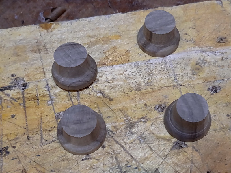

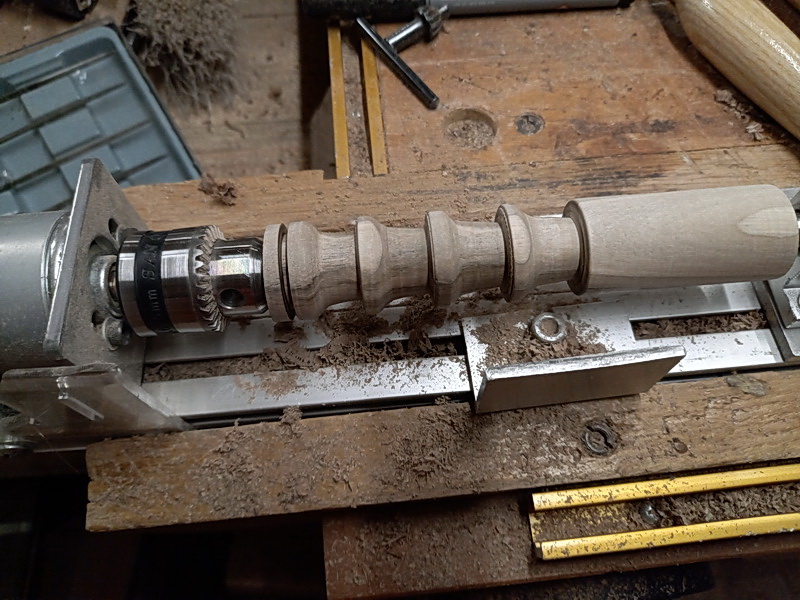

Tournage des boutons dans une chute de la table.
Un petit coup de gomme laque et zou.
J'ai tous ressortit pour régler mon problème d’aiguë, maintenant ça marche, mais j'ai inversé les potard de tonalité, il faudra que je ressorte le tout un jour, pour l'instant je joue dessus.
