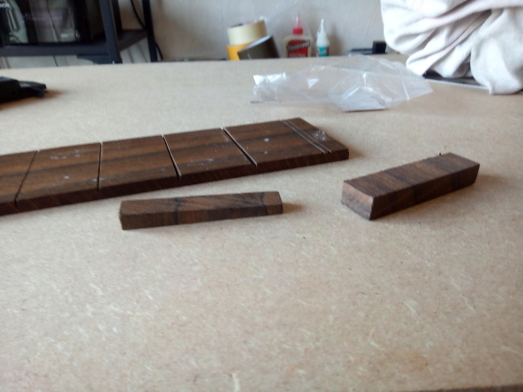

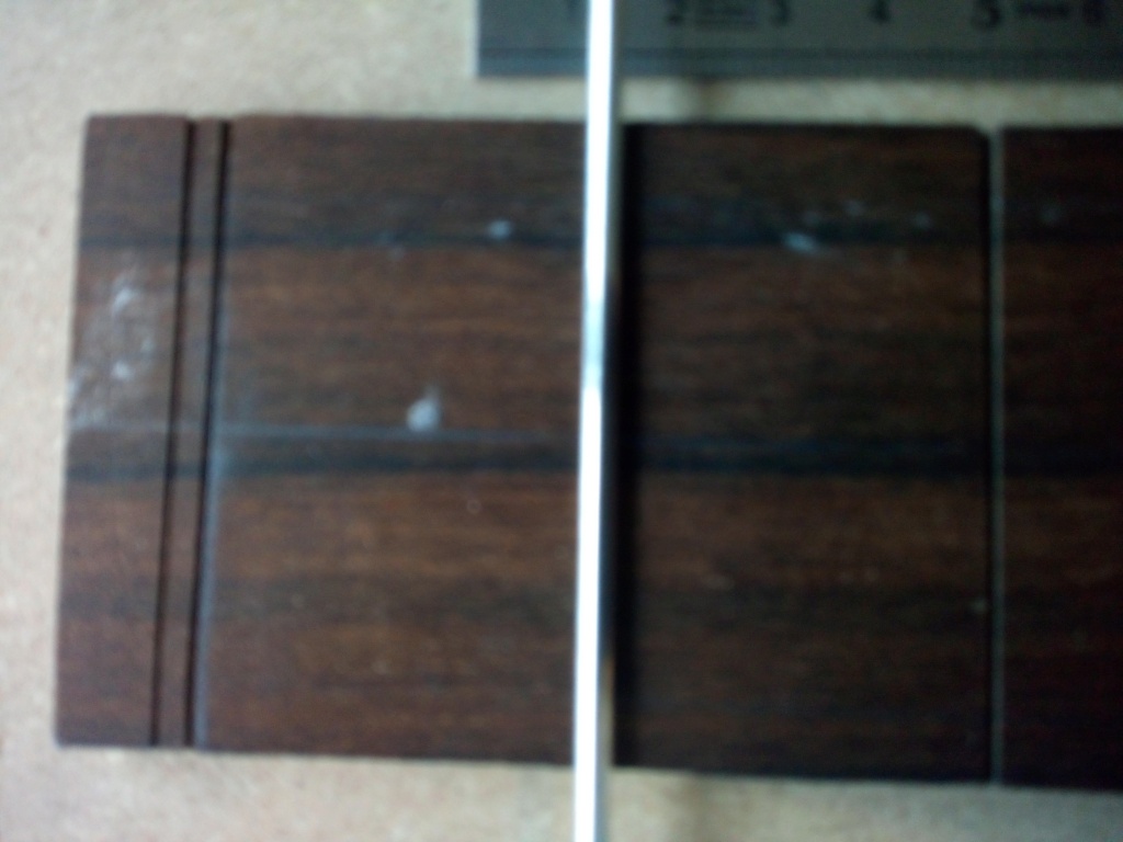

Merci pour vos réponses!
Donc, effectivement il y a boulette, mais je ne compte pas jeter le touche sauf si je n'y arrive vraiment pas.
Il s'agit d'une première gratte qui aura la qualité de ses défauts, je ne pense pas pouvoir faire quelque chose parfait même si je vais m'y appliquer. Donc je vais essayer de rattraper ça!
Je vous mets quelques photos, on y voit la "tranchéé", puis vois que la frette devrait à peu de chose prés la recouvrir et j'ai retrouvé une chute de noyer qui fait un peu plus d'1mm et qui va me permettre de boucher la rainure.
Alors, au niveau de la manop, je pensais faire comme ça :
1 - Rainurer à la même profondeur de partout.
2 - Couper ma "rustine"
3 - Coller la rustine
4 - Combler ce qui reste avec de la colle à bois+sciure
C'est la bonne méthode??

Le mieux serait quand même que ce soit ajusté au mieux pour éviter ton étape 4, mais tu peux te servir du mélange pour l'étape 3 afin que ce soit le plus discret possible (ou de la hide glue si tu as un truc dans le genre)

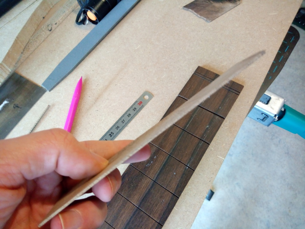

Damien, elle est toujours rectangulaire ta touche, tu peux couper le trapèze sur un côté (garder l’autre droit pour référence du reslottage). Tu auras une chute de bois pur faire ta rustine en coin.

Pinaise, ba j'ai la chute lorsqque j'ai ramené la touche à la bonne longueurYoshi the cat a écrit :Damien, elle est toujours rectangulaire ta touche, tu peux couper le trapèze sur un côté (garder l’autre droit pour référence du reslottage). Tu auras une chute de bois pur faire ta rustine en coin.
Je sens que je vais galérer à ramener ça à la bonne épaisseur.

Oui en bois de bout ça va être galère, c’est pour ça que je te conseillais de prendre sur le côté.

Arff, je ne connais les subtilité des "bouts de bois".Yoshi the cat a écrit :Oui en bois de bout ça va être galère, c’est pour ça que je te conseillais de prendre sur le côté.
J'ai réussi à faire une rustine pas trop mal mais le ziricotte est super cassant, donc la rustine a cassé, je suis donc parti sur le morceau de noyer qui est beaucoup plus souple, je viens de le préparer et le coller, y a plus qu'a attendre demain pour finir et voir ce que ça donne....
