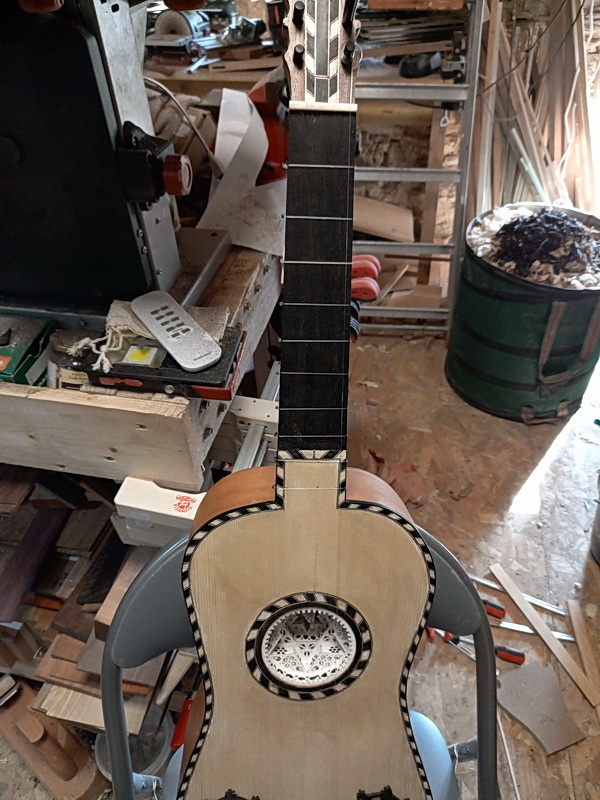

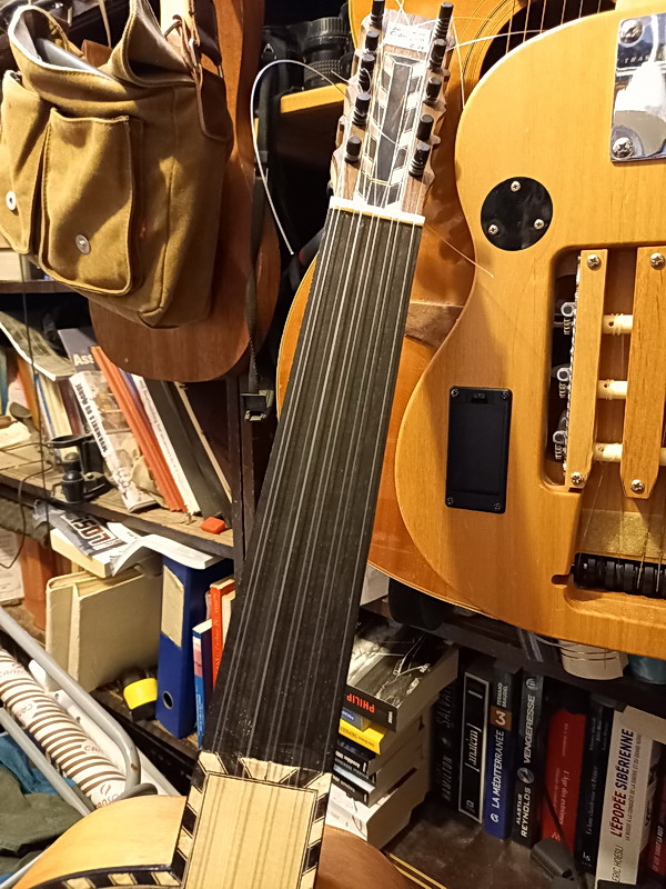

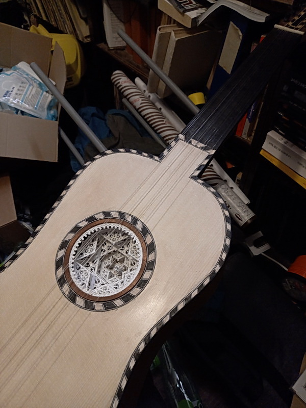

Les cordes sont montées, reste à faire les frettes mobiles, mon premier essais s'est conclu sur un désastre.
Demain il fera jour je vais retenter, de plus la strad avance, il va falloir apprendre à fretter.
- Messages : 6066
Re: Guitare baroque N°1 type Voboam

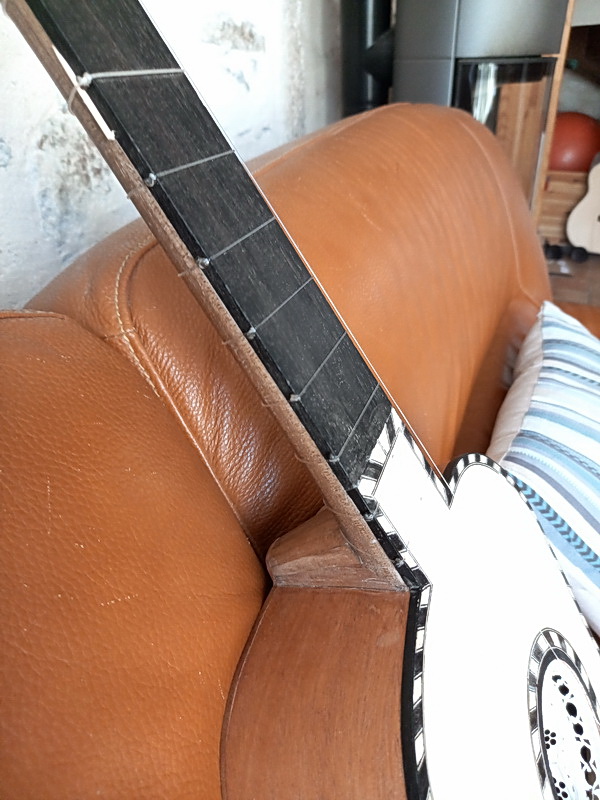

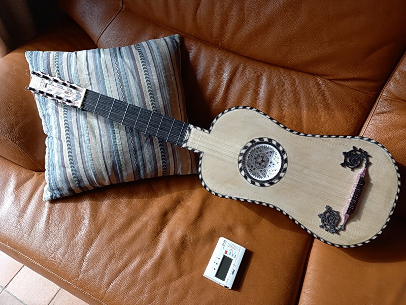

Le frettage c'est tout un poème, on commence avec de la corde de 0.9mm, sur 2 frettes, la 3eme à 0.85, les 3 suivantes à 0.8mm, idem en 0.7 sur 3 et la 10eme en 0.6 mais ça frise.
Bon elle est jouable jusqu’à la 9eme frettes et en plus relativement juste. Par contre il va falloir que je réapprenne à jouer car quand je démanche je fait bouger les frettes avec mon pouce au revers du manche. Le son est étrange avec le KF de Savarez, je pense qu'il sera meilleur avec les Nylgut d'Aquila, l'idéal étant les cordes boyau, mais franchement c'est trop cher pour une durée de vie trop courte.
Romain C
- Messages : 417
Quelle est la raison de cette variation de section de frette?le plan des cordes n’est pas parallèle au manche? Ou est ce que la course possible de la corde diminue vers le cheviller ?
- Messages : 6066
En fait plus on progresse sur le manche et moins la distance entre la corde pincée et le haut de la frette suivante est élevée, et donc plus ça frise (en plus elles se rapproche de plus en plus). Il faut pour ça diminuer le calibre au fur et à mesure, bref un système franchement pas pratique et compliqué, par contre au niveau sonore on est dans un autre monde, c'est étrange.

Pas si mal, les cordes doubles à l'unisson, un groupe avec un octave et la 5eme (corde de la) qui est rentrant, donc 1 octave plus haut que sur une guitare classique, ça fait pas mal de changements et un son étrange, moins d'harmonique qu'une classique (les tensions sont faibles) moins de grave aussi mais un son ample quand même. J’attends que la 2eme soit achevée et je ferais un enregistrement. Mais la 1 n'est pas achevée, j'ai des soucis avec les frettes mobiles qui se baladent quand je démanche, qui frise au delà de la 9eme. Work in progress comme dis Donald.

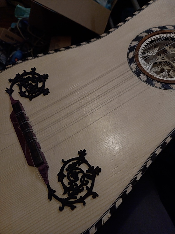

Par contre si je peux me permettre, les moustaches sont un peu trop épaisses et hautes. Les miennes ne sont pas d'origine, mais dans le style, ça donne ça.
- Messages : 6066
Elles sont en noyer mes moustache, impossible de faire aussi fin qu'avec de l’ébène.
Borisravel
- Messages : 509
- Enregistré le : sam. 18 nov. 2023 07:36
Une solution, quand on a à faire quelque chose comme ça avec des bois pas vraiment adaptés, c'est d'utiliser du durcisseur de bois vermoulu. Le Libéron est trés bien et il est utilisé par les restaurateurs de musées.
