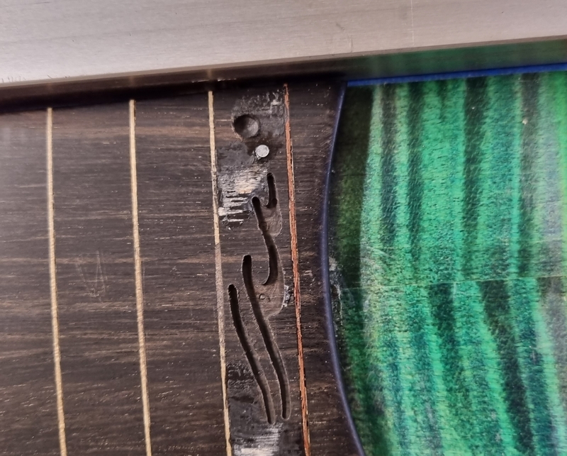

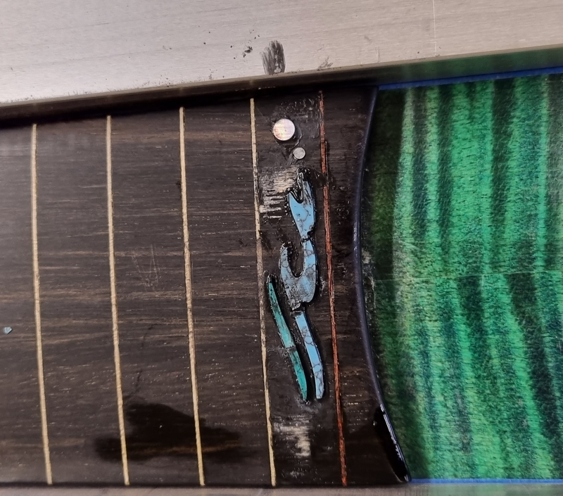

C'est parti pour les premiers usinages.
A partir du chevalet qui a servi de gabarit, usinage de 2mm, et finition au ciseau à bois pour les angles droits.
Passage aux incrustations de la touche. Pose de rails pour guider la Dremel le long du manche.
Collage du gabarit d'usinage sur la case 24.
Usinage sur 2mm et perçage pour les repères, puis collage des incrustations.
On répète sur la case 12.
Après remplissage avec de la colle et poussière d'ébène pour les petits trous et un ponçage grossier.
Ensuite, on passe à la perceuse pour les repères de touches et les side dots en nacre. Ponçage au 180.

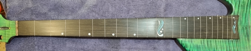

Enfin un peu de temps pour reprendre les travaux :green:
Le nouveau sillet Graphtech étant moins large que le précédent, je fais une petite cale en ébène.
Je reprend tous les "usinages" afin de rattraper ce qui n'était pas top, notamment la jonction corps/manche et la volute.
Ensuite, je repasse un coup de ponçage sur la touche, avec une très longue cale à radius, c'est top. Je monte les grains jusqu'au 2000. Je fignolerai juste avant de monter les cordes.
Enfin, le pénible moment de retirer la précédente huile Crimson, et surtout la teinte verte. Au passage, l'huile Crimson n'a jamais vraiment "séchée", il y avait une sensation de collant, pas agréable. Ce coup-ci, ce sera gomme laque.
Prochaine étape, ponçage en règle (encore une étape ingrate et longue, mais nécessaire pour un beau fini)

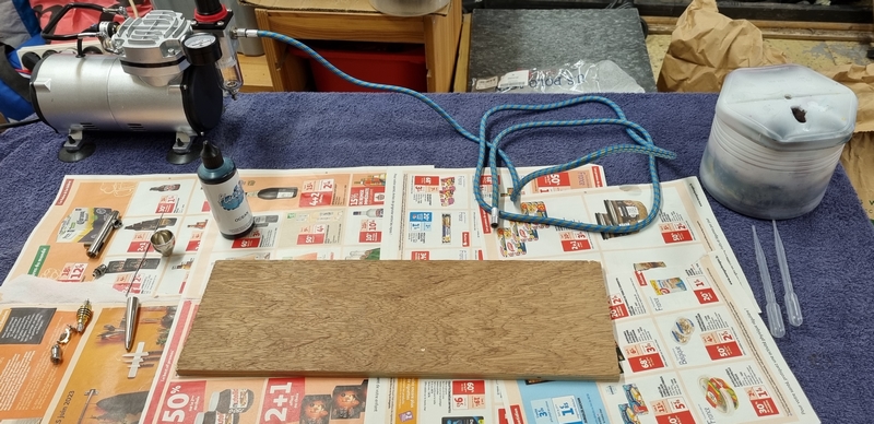

Ayant acheté les produits Blanchon (sur les conseils de Dagda :beer: ) pour ma future en amarante, je teste sur une chute d'érable teintée bleue.
J'ai passé 2 couches de vernis Blanchon EXT brillant, ça ne se tend pas terrible, mais ça résiste bien à un ponçage léger au 600, ce qui enlève quasi toutes les traces, et surtout, ça ne dissout pas la teinte à la première couche.
Du coup, j'ai passé 2 couches sur la basse avec un égrenage très light au 2000 après la première couche.
