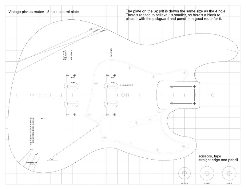

- gema1831

Re: Basse à l'étude
- DiggiDaggy
- Messages : 209
- Enregistré le : lun. 4 janv. 2021 15:02
Re: Basse à l'étude
Bon dernier message et après je vous laisse tranquille...
Merci Gema pour ce plan. Ca colle bien avec les mesures trouvées, mais pas avec ce que j'ai tracé :sif: . C'est corrigé et c'est mieux.

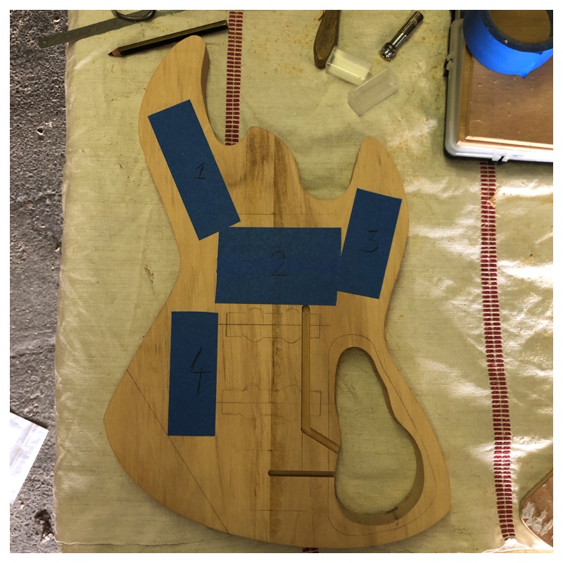

Hello,
J'ai vu que vous étiez un certain nombre à alléger les guitares en enlevant un peu de matière. Alors quelques questions me viennent :
** Y a t'il un poids de corps idéal ? Faut il en ôter un max ?
** Peut on enlever du bois partout ? Genre dans la zone 2, ça ne risque pas de fragiliser la basse ? Pour la zone 4 il faut faire gaffe au chanfrein arrière...
Bon week-end de Pâques !
