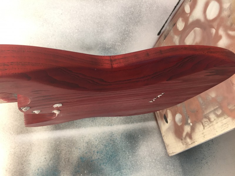

Bon, l'opération de teintage (teinturage? teinture? j'ai jamais su
) est terminée, j'ai pu en poser sur la tête du manche en érable sans qu'il y ait de grande différence de couleur. j'avais prévu un peu d'encre de chine noire pour foncer la teinte rouge au cas ou mais finalement pas besoin.
Ensuite, pose des premières couches de fondur:
la première couche a été absorbée en quelques secondes à peine, du coup j'ai chargé sur la seconde couche et j'ai eu des coulures de partout. J'ai attendu 2 heures avant de rattraper au 400 en transpirant à grosses gouttes mais on ne voit plus rien. Lesson learnt!
Du coup je fais des passes régulières et très légères, et j'ai mis un coup de 400 après la 5eme couche pour égaliser. Le résultat est pas mal, il faudra encore en mettre jusqu'a ce que la surface soit parfaitement uniforme, on voit qu'il y a encore des endroits ou l'effet miroir n'est pas obtenu:
J'y retourne ce matin et si ça se passe bien je termine le fondurage aujourd'hui.
