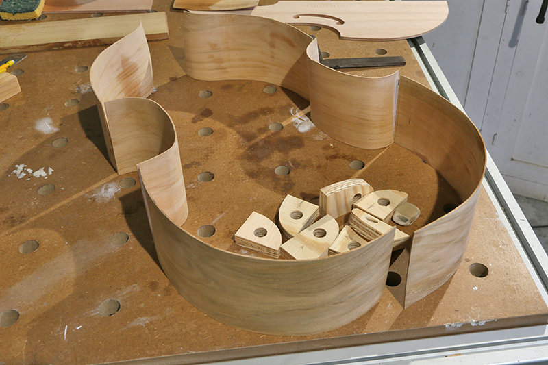

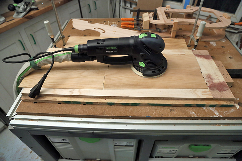

Quelques avancés sur mon ténor...
Pour les coins et les tasseaux j'ai utilisé du cyprès. Comme pour les autres violes, ils sont collés au moule avec de la colle d'os.
La mise à l'épaisseur des éclisses et du fond ont été fait à la CNC en "manuel". Je n'ai pas voulu utiliser la raboteuse, car je ne savais pas comment le noyer allait se comporter.
Pour l'érable ou le cyprès je pouvais me le permettre, car en cas d’échec, j'en avais suffisamment pour recommencer!
Le fond est ramené à 2,5mm.
Les éclisses elles, font 1,5mm.
Ma fraise à laissé quelques traces de brûlures que j'ai enlevées par ponçage. J'ai à nouveau utilisé ma table à dépression pour maintenir les plaques.

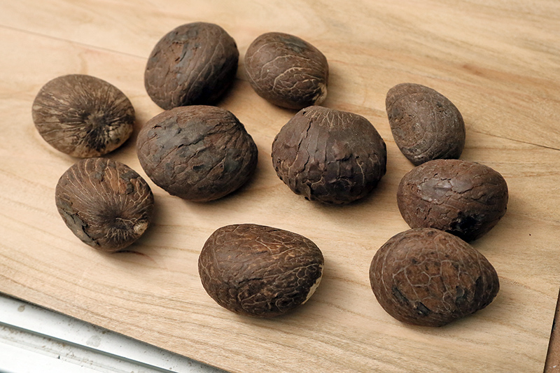

Et puis j'ai reçu ceci de la part d'un membre de MB!
Se sont des noix de Tagua, de l'ivoire végétal.
En grattant l'écorce apparait l'ivoire végétal blanc et très dure.
A suivre...

A quoi serviront ces noix?

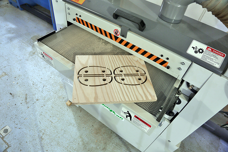

Mais bientôt une calibreuse devrait rejoindre l'atelier, j'ai de mandé un devis pour celle ci.

Je pense en faire des incrustations...David1234 a écrit :A quoi serviront ces noix?

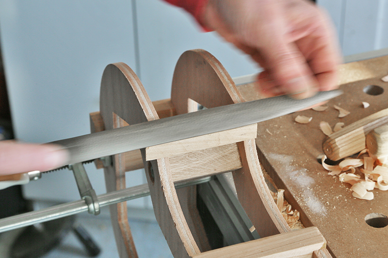

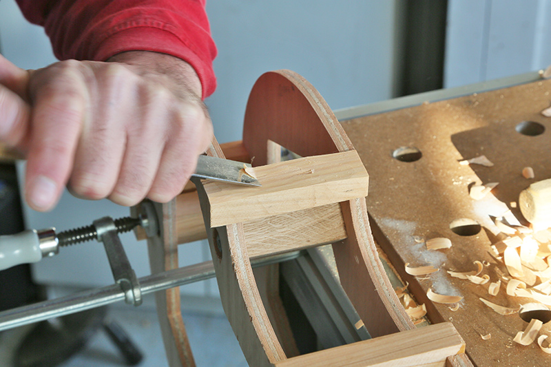

J'ai donc pu terminer la mise en forme des coins et des tasseaux sur le moule.
Avec des outils parfaitement affutés c'est assez rapide!
Je termine la première face à la râpe...
... Puis je trace l'arrête bien d’équerre avant d'attaquer l'autre face. Ça m'a permis de constater que les contours du gabarits sur les deux bouts des coins correspondent parfaitement!

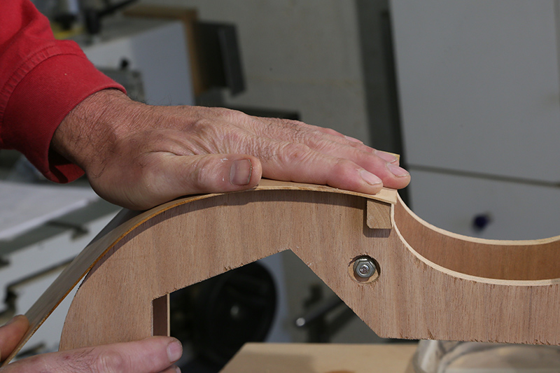

Les contres formes des CC.

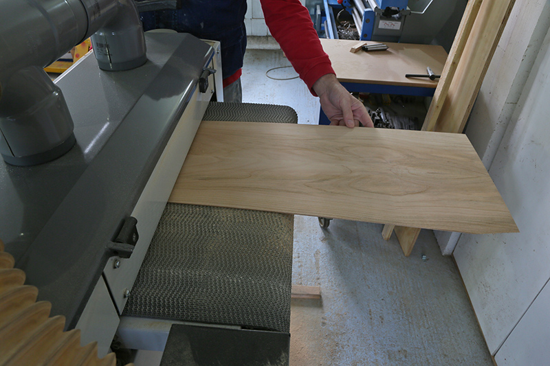

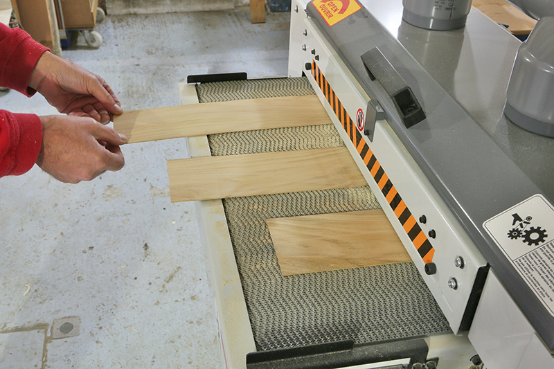

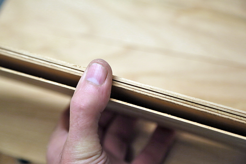

Voici un défaut qui arrive assez souvent, malgré le fait que je fasse la dernière passe plus basse que l'épaisseur théorique du CP.
Avec la calibreuse ce n'est plus un problème! Quelques passages sous les cylindres et le tour est joué!
Et puisque j'y étais, par acquit de conscience j'y ai passé les éclisses, mais ce n'était pas nécessaire...

Ça y est, j'ai enfin réussi à reprendre la fabrication de ma viole!

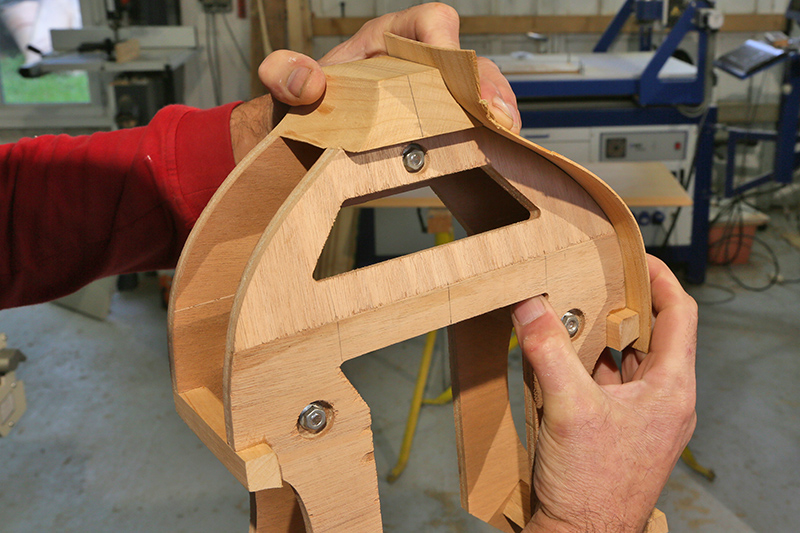

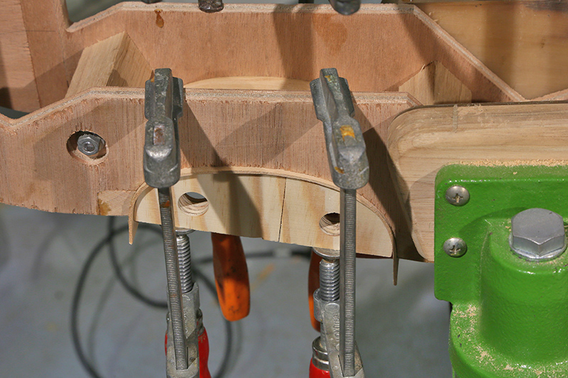

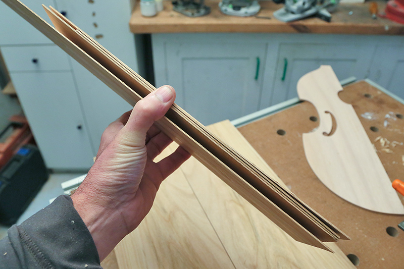

Après l'érable, le cyprès, place au noyer. Bien que très différente de celle du cyprès, le noyer dégage également une odeur agréable.
Cette fois les éclisses ont une épaisseur 1,5mm pour 90mm de hauteur.
Voila pour les éclisses.
Les CC sont parfaitement plaqués avec les contres formes.

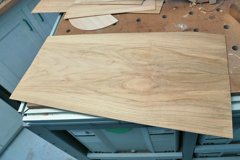

En attendant le séchage j'ai calibré le fond à 2,5mm
Et hop! nickel!
Les deux parties du fond ont été collés de la même manière que sur les deux précédentes avec de la Titebond Original (Colle aliphatique)
A suivre...

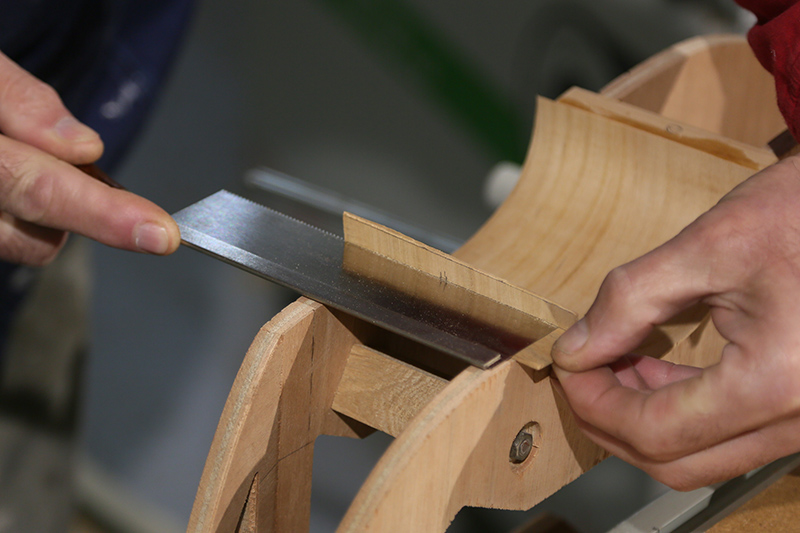

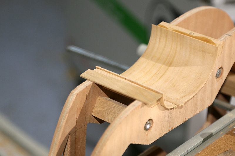

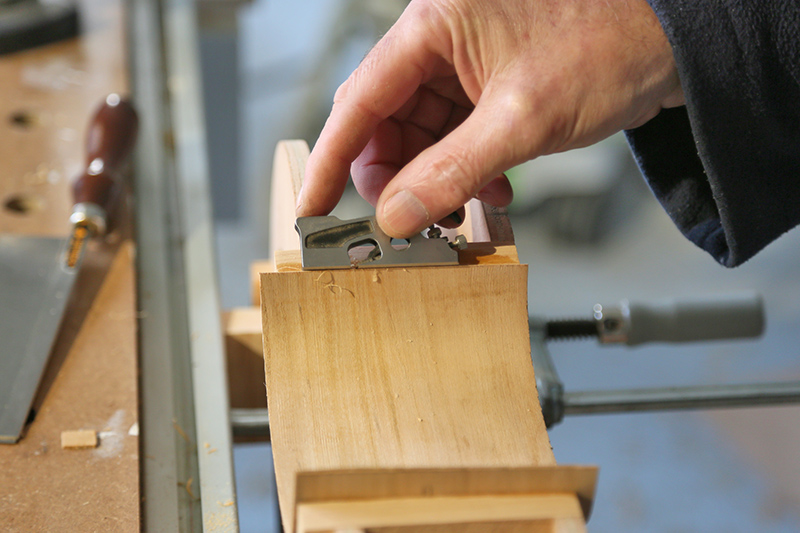

Voici comment je fais mes assemblages à 45°...
Je commence par scier les éclisses des CC à 1,5mm des coins, soit l'équivalent de leurs épaisseurs.
Pour ça j'utilise un chute de la bonne épaisseur pour guider ma scie à dos.
Puis à l'aide du guillaume miniature Véritas, je rabote jusqu'à avoir une surface inclinée qui part du haut de l'éclisse à la jointure avec le coin.

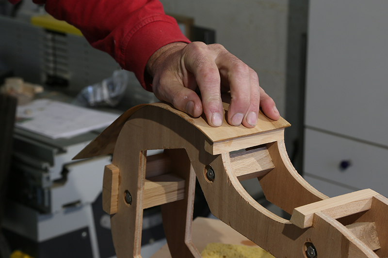

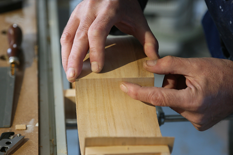

L'ajustage se fait avec la seconde pièce par tâtonnement, en modifiant l'angle au besoin pour qu'il s'applique parfaitement au premier.
Voila, finalement c'est rapide et précis!
A suivre...

salut, et l'étape du racloir dans tout ça? on dit que le ponçage effiloche le bois.
j'aime bien les petits rabots .
