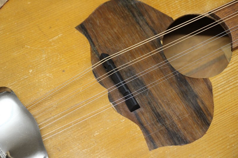

Il va falloir régler la compensation. Pour ça, il faudra tailler le chevalet directement, il n'y aura pas de retour en arrière possible.
Le chevalet est placé de façon à avoir une corde vibrante de la longueur du diapason sans compensation :
La compensation est faite en limant progressivement le chevalet :
On se place dans l'étau pour fignoler un peu l'esthétique :
Et voilà un chevalet sur mesure :

Il restait donc les photos une fois les cordes montées :
On voit bien la compensation sur le chevalet. J'ai marqué au cayon a position du chevalet au cas où les cordes soient changées.
On continue avec les photos :
Je ne lai pas précisé, mais là, on est le 23 mars 2022.
J'ai été agréablement surpris par le volume sonore de ce petit machin. La proprio a une mandoline Epiphone qui sonne moins fort que celle-ci. De ce fait, elle a décidé de joue plutôt avec celle-ci, je ne l'aurais pas remise en état pour rien.
