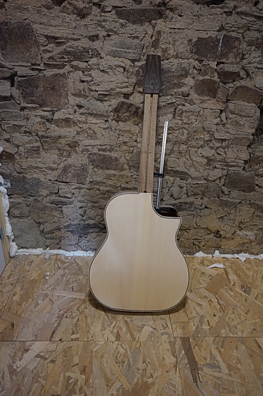

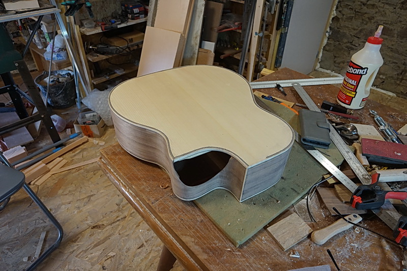

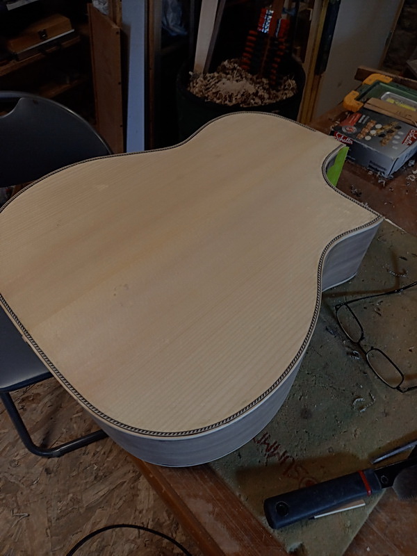

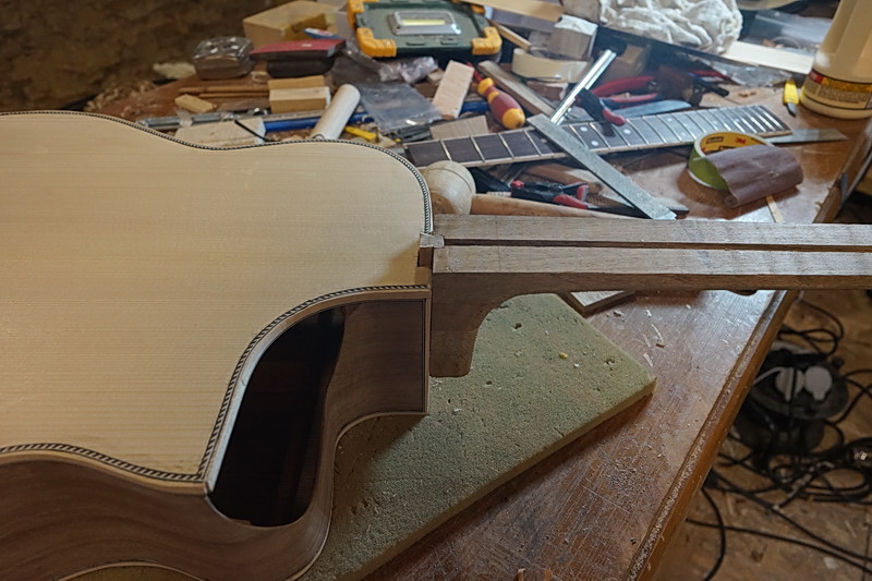

La caisse est finie, pleins de petits défauts à cause de la vitesse d'élaboration, d'une fraise mal affûtée, d'un noyer très dur et fissile etc......Bref elle est jolie quand même.

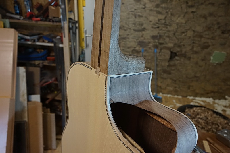

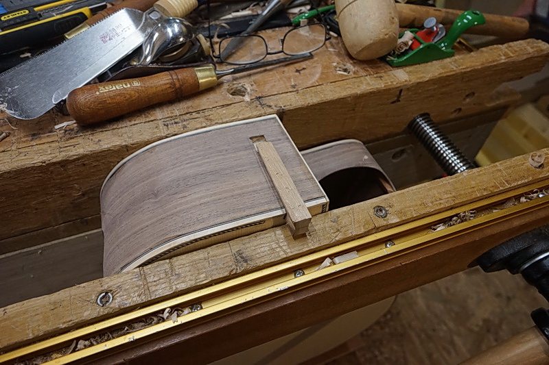

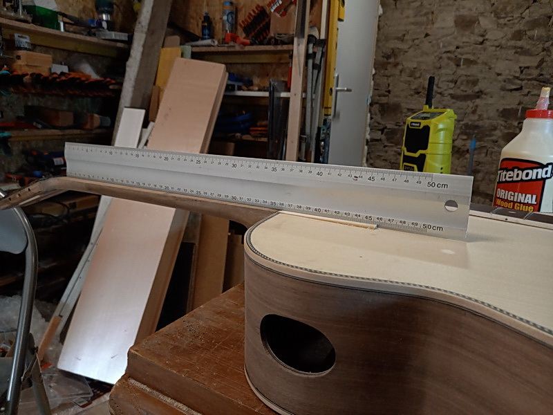

Montage à blanc du manche
Début de la taille de la mortaise dans la caisse
J'ai adopté une technique originale, celle de l'insert à la place du tenon mortaise classique. C'est un moyen de tailler la face coté caisse du manche, qui détermine le renversement et son axe de manière plus simple.
Montage à blanc, aucun jeux et j'ai été obligé d'y aller au maillet, c'est tout bon et l'angle est correct.
Collage de la partie caisse.

Punk cet insert.
Ça fait un assemblage supplémentaire, l’idée c’est d’avoir un joint nickel au talon c’est ça ?
Ça va suffire avec un tirant de bourrin ?
Messages : 6059
Re: Guitare acoustique cordes métalliques
c’était ça l'idée, car quand je fait la technique traditionnelle c'est juste une cata. Pour la résistance je pense que c'est bon j’ai fait une traction dessus, soit 70 kg. :)
c'est du noyer, et ç'est résistant même à 90° du fil, contrairement à beaucoup de bois.

benoit suaudeau a écrit :c’était ça l'idée, car quand je fait la technique traditionnelle c'est juste une cata.
Trop pressé celui ci !
A l’espagnole t’es penard c’est raccord :prr:
En théorie...
Messages : 6059
C'est sur mais quand même c'est une technique pas achevée l’espagnole, le renversement est difficilement prévisible avec précision et les réparations futures sont complexes. De plus travailler sur une caisse sans manche est tellement plus simple.
Messages : 6059
Je précise que j'adore faire à l’espagnole, mais je tiens à maîtriser la technique tenon/mortaise juste histoire de mourir moins bête.

benoit suaudeau a écrit :De plus travailler sur une caisse sans manche est tellement plus simple.
Imbattable.
Messages : 6059
c'est juste moins musical.

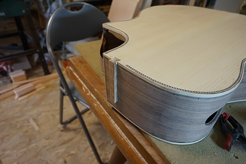

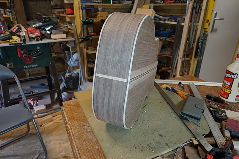

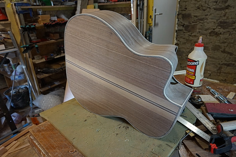

J'avais oublié de vous montrer quelques étapes précédentes.

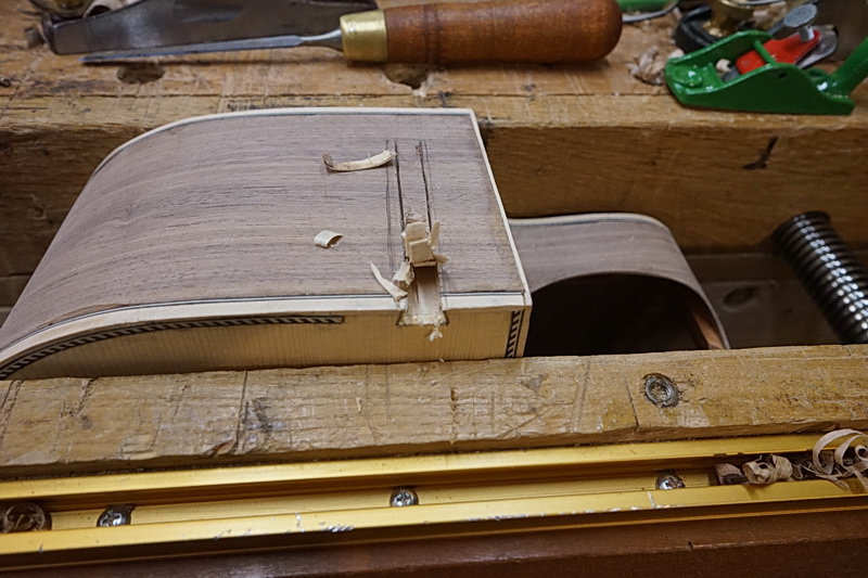

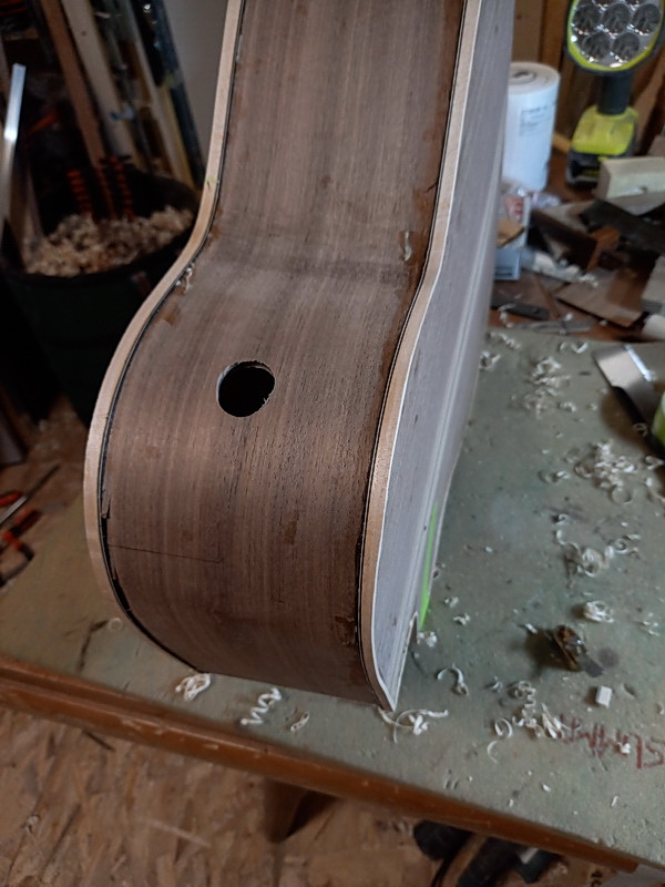

Ébauche de la bouche supérieure, j'ai fait un trou avec une tête de dremel et j'ai agrandi au mini rouleau ponceur montée sur cette dremel, je ne recommence pas à percer avec une mèche ça évitera l'éclatement de l'éclisse comme sur un de mes ukulélés.

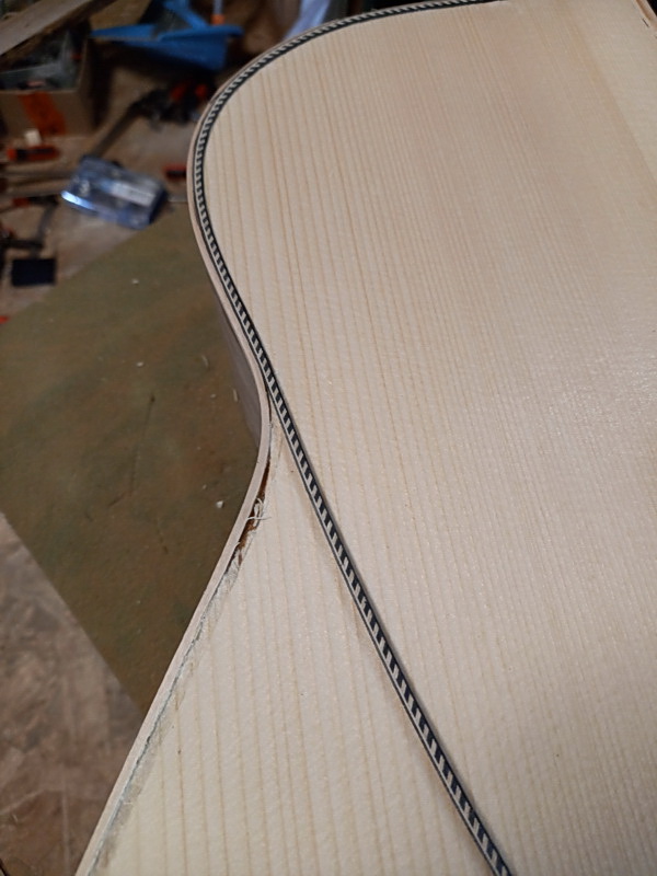

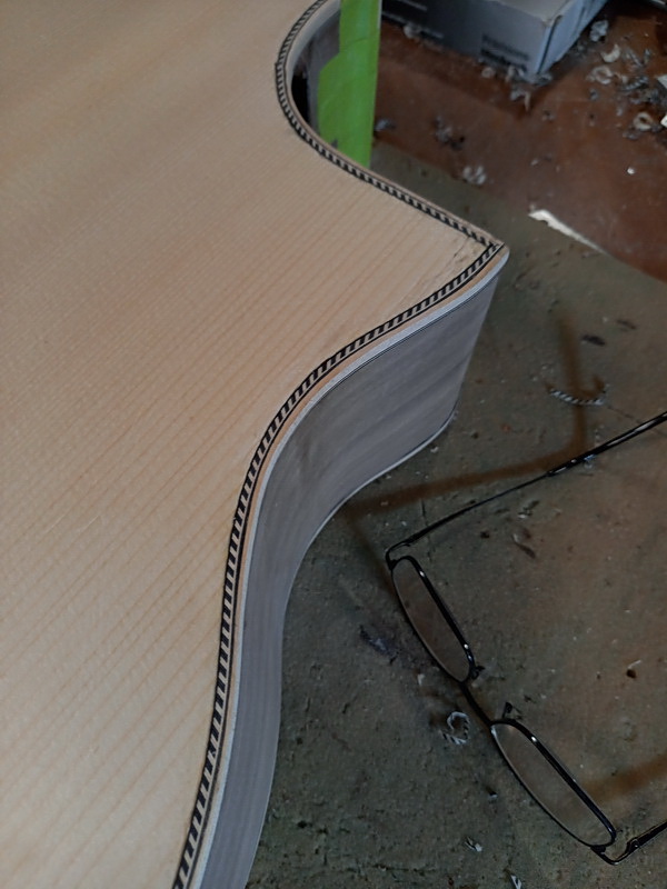

Pose de filets composés très hispaniques (de chez maderas barber), tout est fait à la main, canif et ciseau à bois fin, c'est plaisant.

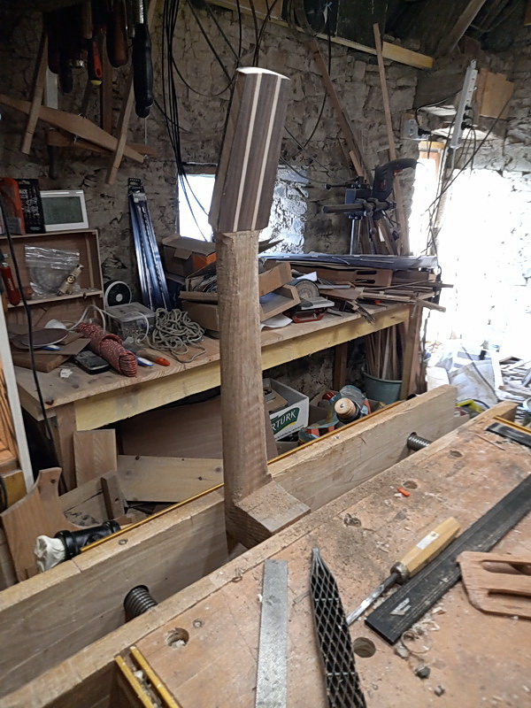

Préparation du manche, au revers de la tête est posé un mixte noyer érable car le revers n’était pas très joli(chutes d'éclisses et de dos).
Filets de table posé

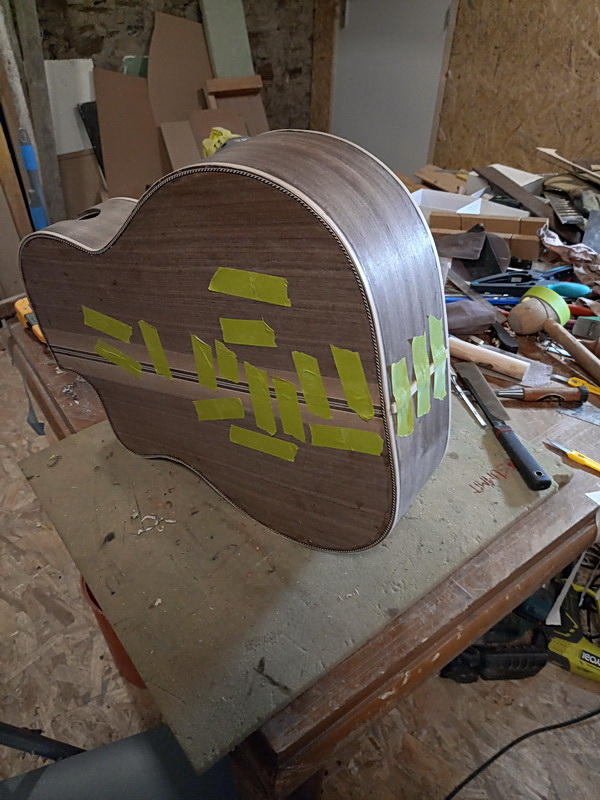

Finition du dos, les adhesifs verts posé au dos sont juste là en réserve pour un autre usage. Cet adhésif est encore mieux que le bleu et c'est aussi un
3M (un peu moins résistant en traction, mais collant plus fortement).

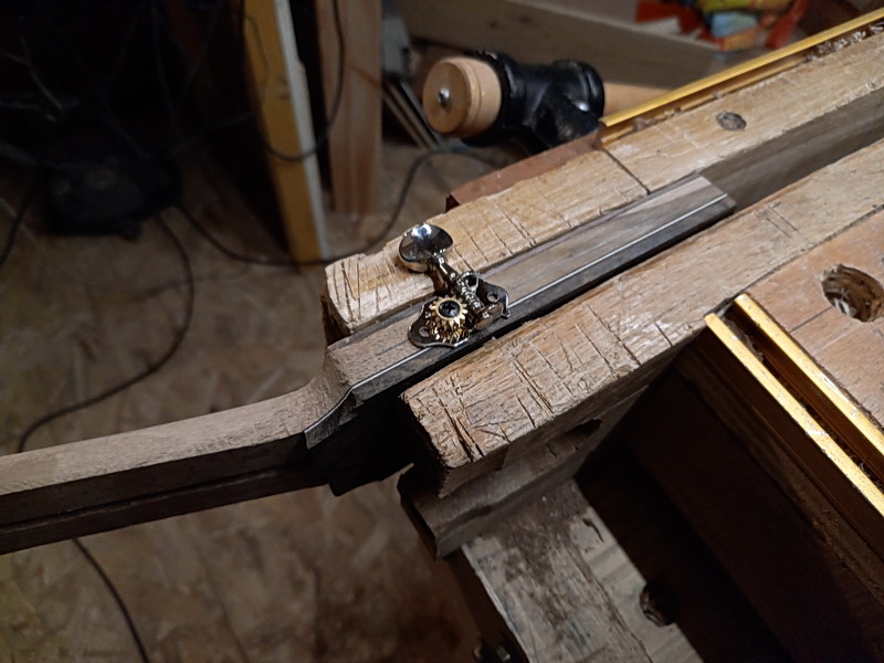

Perçage des logements de mécanique, j'ai opté pour des Groover toutes simples.

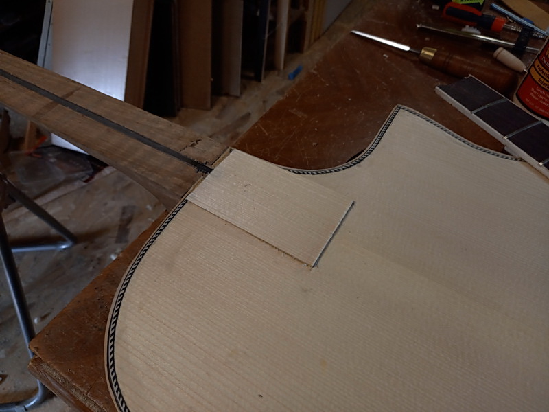

Pose d'un reste de table en épicéa pour soutenir la touche qui sinon resterais un peu en l'air. L'arasement s'est fait avec un rabot de manière très simple et rapide en suivant le plan de la touche .
Perçage des ouvertures de la tête avec prés-trous à la mèche de 10, scie à guichet entre les trous et râpe.
Vérification de la planéité du plan de touche.

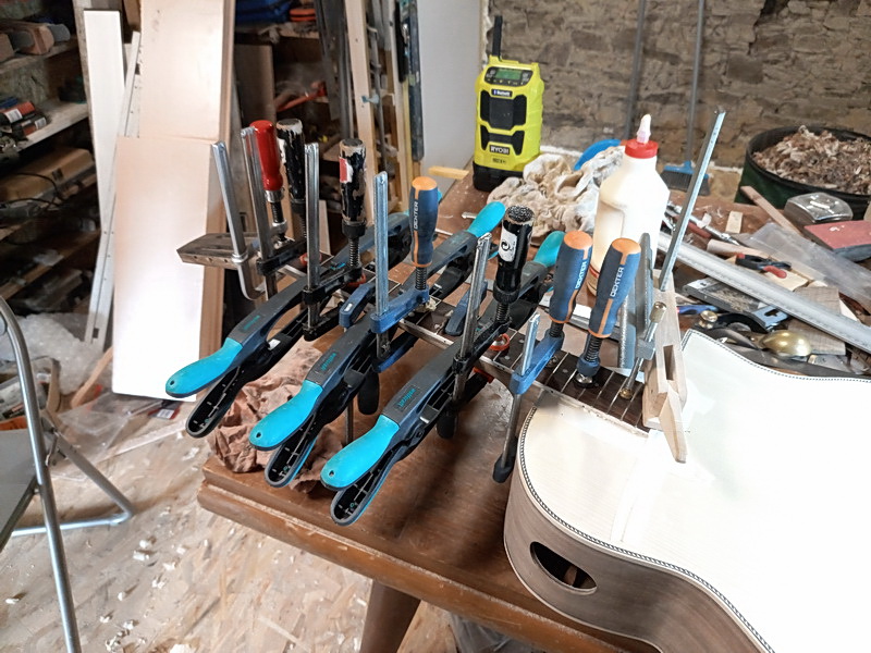

Collage de la touche déjà faite (une promo à 8 euros d'il y a 2 ans de chez maderas barber qui n'est pas si moche), diapason étrange de 651mm, mais assez soigneusement fabriquée en palissandre d'inde.
