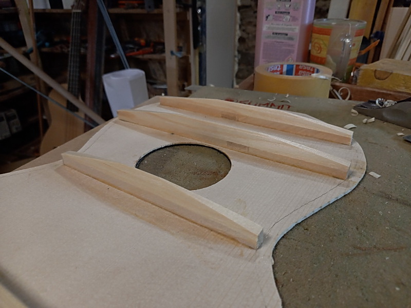

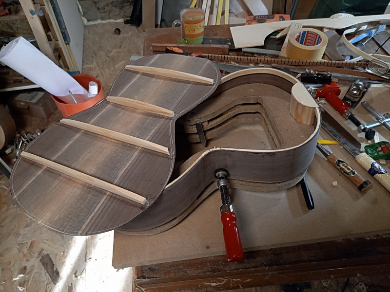

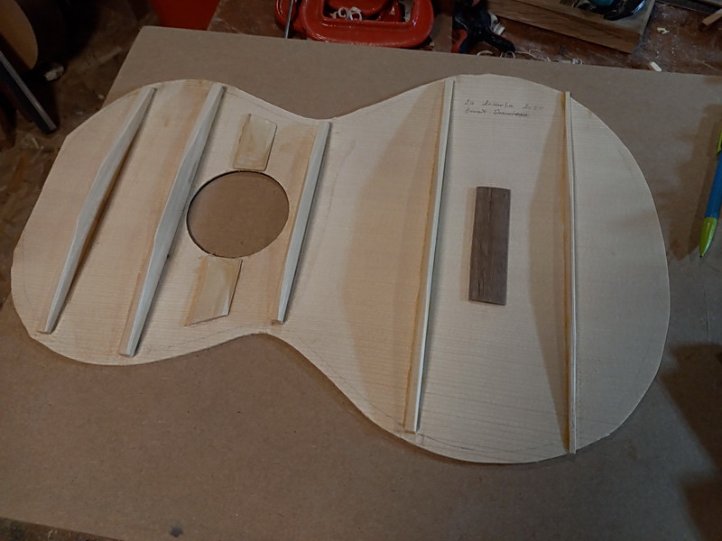

Barrage du dos avec de l'épicéa, sur le plan il est noté 4 barres de 7mm d'épaisseur avec une hauteur de 17mm et un radius léger avec une différence de 2mm entre le centre et le bord de la barre la plus large. J'ai mis 2mm aux 4 barres même les plus courtes, ça va forcer un peu le dos, mais son contact avec les éclisse sera à peu près plat, ça simplifiera le tracé et la découpe.

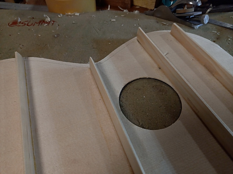

5 barres sur la table, 8mm d'épaisseur pour les 2 du haut sur 17 de haut, je laisse 19 car il va falloir percer pour l’accès au truss (l'énorme anachronisme).
7mm d'épaisseur sur 17 de haut pour les 2 suivantes et 5mm sur 6 pour la dernière, vraiment très fine et transversale, donc pas d'angle pour favoriser ou non les basses.
Les barres sont taillées en ogives au rabot.
On abaisse les coté en faisant juste une pente sans créer de courbe selon le plan, c'est étonnant mais en fait aussi un énorme gain de temps quand on est à contre-fil.
Le tap tone est déjà assez bas, c'est surprenant.

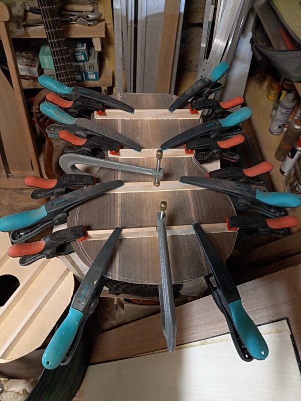

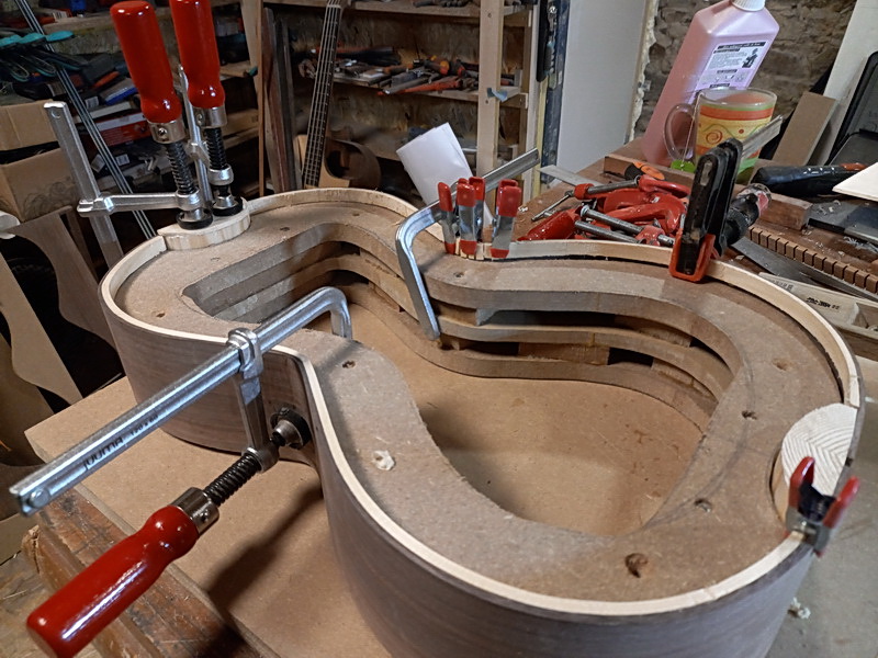

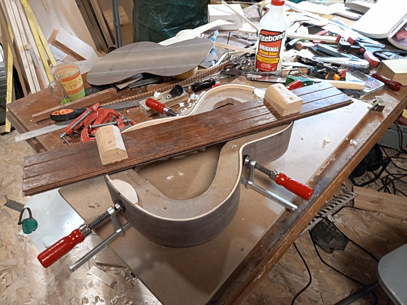

Collage des contres-éclisses de dos, en épicéa formé à chaud, comme à l'époque. Normalement elles doivent avoir 2mm d'épaisseurs mais je trouve ça étroit alors je les ais fait plus épaisses mais c’était galère de les courber sans casse.
Taille des barres de renforts du dos pour qu'elles rentrent pile poil dans la boite.
Surfaçage final avec ma planche en ipé avec son abrasif abranet dessus, redoutable d’efficacité.
Collage

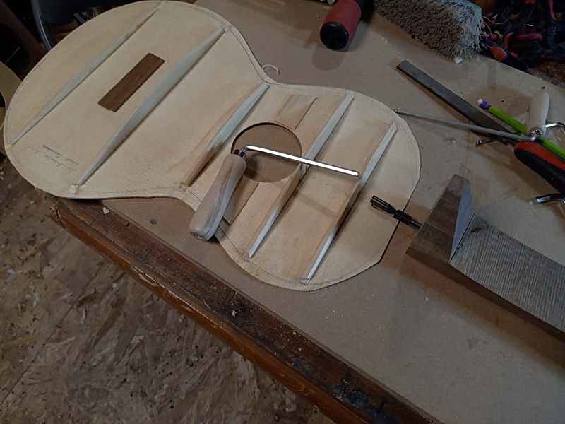

Finition de la table, en tout cas de son revers, avec une plaque de 1.5mm d'épaisseur en noyer là ou les chevilles traverseront la table (absent du plan). Et de petites ailes autours de la rosace comme sur l'original.

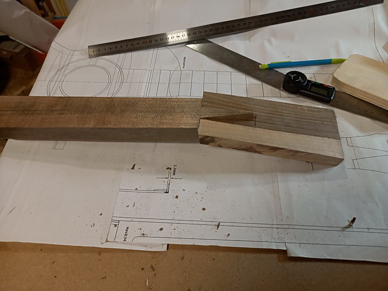

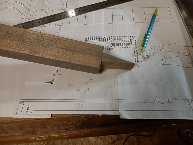

Le collage de la tête sur le manche avec la technique du V , et bien c'est vraiment pas facile, je m’entraîne pour la guitare baroque.

je ne visualise pas très bien la jonction tête/manche. En dessous du "V", il y a un trou?
Messages : 6059
Re: Guitare romantique
les 2 parties sont découpées en V et la tête vient s’emboîter sur le manche, avec un angle de 15° (+/-), ce qui fait que le v de la tête est une projection de celui du manche, donc avec un angle et ça c'est difficile à réaliser.

benoit suaudeau a écrit :Collage des contres-éclisses de dos, en épicéa formé à chaud, comme à l'époque. Normalement elles doivent avoir 2mm d'épaisseurs mais je trouve àça étroit alors je les ais fait plus épaisses mais c’était galère de les courber sans casse.
Sur la vielle, les contre éclisses sont sensées être en épicéa cintré à chaud également. Pour faire simple, j'ai repris les chutes d'éclisse, comme ça le cintrage est déjà fait. Les 4mm d'épaisseur doivent suffire largement car la table est collée cintrée à froid, et ça ne bouge pas.
Tu n'as pas peur de marquer les hanches avec les serre joints? Une cale éviterait de marquer.
Pour la jonction tête manche, chapeau! Ça a l'air bien chiadé!
La pression du serre joint est faible, c'est juste pour garder les éclisses dans le tracé sans qu'elles ne baillent. Je ne fait plus mes montages en forces comme quand je débutait, maintenant je suis devenu est bien meilleur cintreur.
Tu n'as pas manqué de courage pour l'enture en V, c'est vrai que c'est pas simple et même très long si on veut que le joint soit bien propre.
Messages : 6059
Pour l'instant il est bien calé, mais pas si propre, il reste encore du boulot, c'est encore un brouillon. C'est vraiment pas facile de donner un angle de projection et de bien garder l'axe. Je m’entraîne pour la baroque que je vais faire, même si je pense que se sera plus facile sur la baroque vu que la tête est bien plus fine.

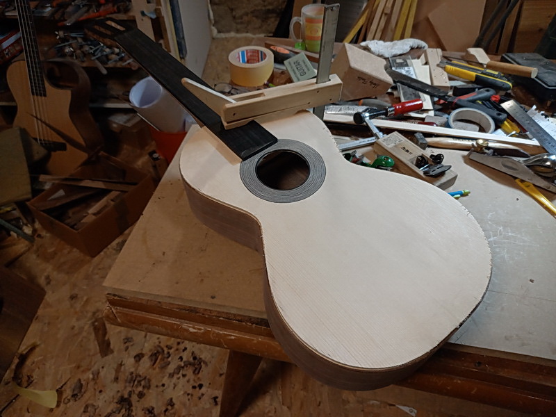

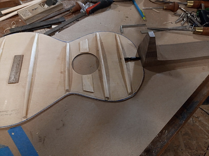

Perçage de l'accès au truss et fabrication d'une clef longue avec une clef de 5 recoupée et montée sur un manche de lime. Je ne vous ai pas montré la découpe au ciseau du canal de truss, j'ai fais ça hier soir sans avoir la possibilité de faire de photo. La présence du truss rend le montage avec tenon mortaise complexe, le truss ne prenant sa place qu'après le collage du manche, donc on ne peux coller la touche avant.

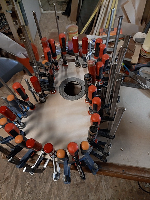

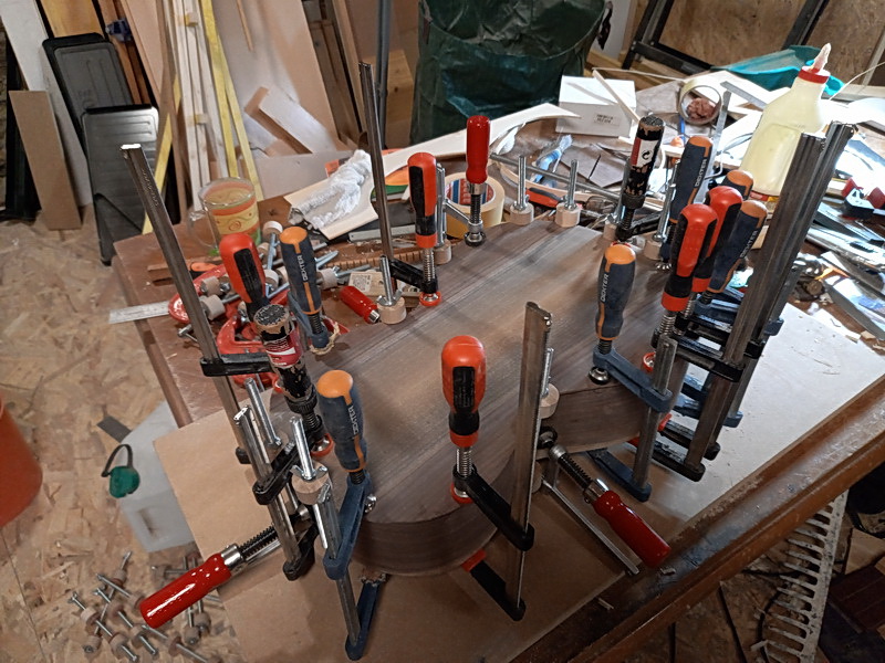

Collage et fermeture de la boite.

Top !
Pour ce qui est du montage du trussrod avec tenon-mortaise "simple", pourquoi est-ce particulièrement délicat ? Il n'est pas possible de prépercer le bloc à l'intérieur de la caisse ?
Messages : 6059
Le bout à viser du truss est décalé vers le bas par rapport à l'axe d'action, et de plus il est plus gros que le logement du truss (4x6mm), donc si on le pose après la fixation du manche il faudra que le trou coté caisse soit élargit pour laisser passer la tête du truss et ça va faire un trou à comble car sinon il va se balader ensuite.

Bon sinon l'enture en v c'est une plaie, j'en suis à la 3eme reprise et ce n'est pas encore ça.

La caisse est démoulée, elle est plutôt conforme, les angles table et dos éclisses sont proche de l'angle droit, c'est l'avantage du moule interne.
Par contre je ne trouve pas ça très pratique car on est obliger de fermer la caisse en l'air et c'est potentiellement risqué, on peut se retrouver avec des déformations.

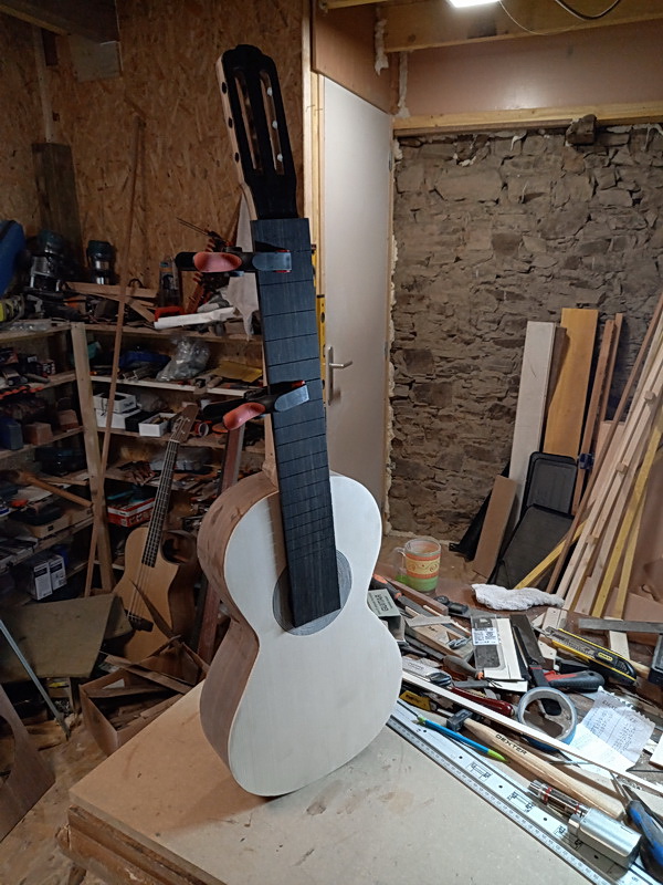

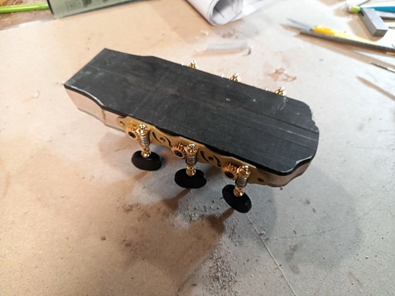

Tête plaqué d'un morceau d'ébene, perçage des mécaniques et test d'insertion réussit. Je perce les passages des cordes ensuite, c'est mieux et ça me facilite la vie, avant je faisait l'inverse ce qui était idiot.
Test de positionnement du manche/touche, histoire d’être le plus précis possible, l'erreur d'axe doit être inférieure à 2mm au cul sinon ça se voit.

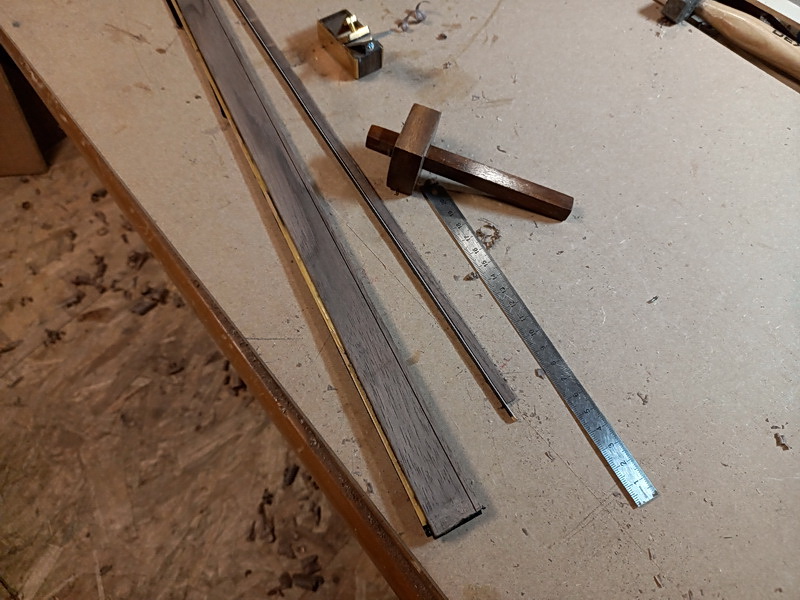

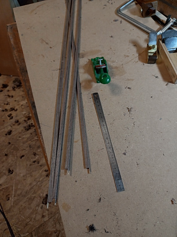

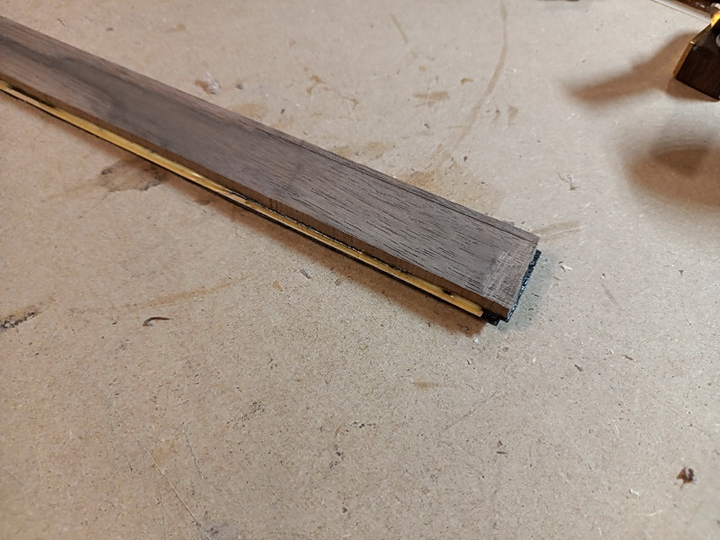

Pas le temps d'attendre l'ébene pour faire les filets de caisse, je prend du noyer, je colle 3 plaques de plaquage d'érable en 0.5mm, noir/blanc/noir.
Je trace au trusquin une tranche de 3mm.
Et passage à la scie à ruban, un coup de rabot pour aplanir et affiner à 2mm.
Chenaux de filet fraisés à la dremel avec sa base Stew Mac qui va bien.

Bien ces mécaniques avec les petites virgules, c'est quoi ?
Pas le temps d'attendre l'ébène :lol:
