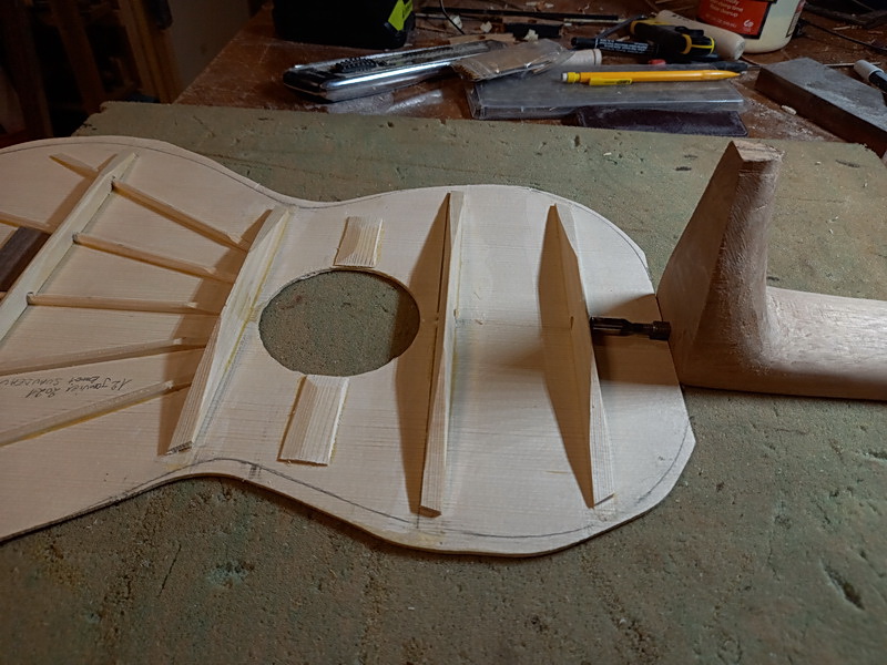

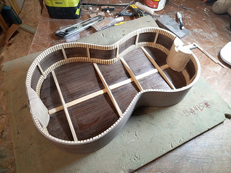

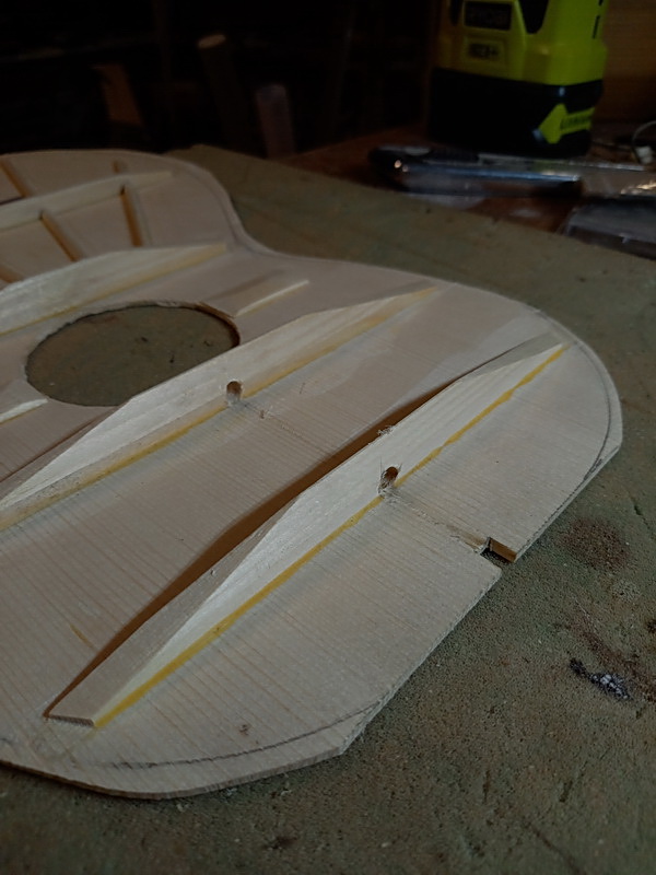

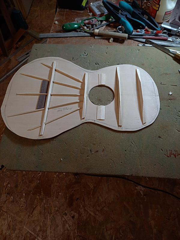

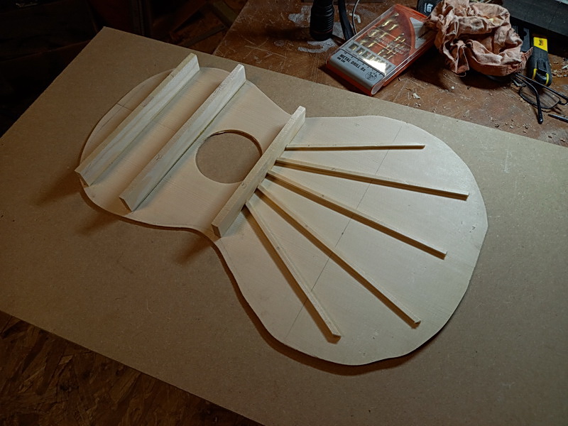

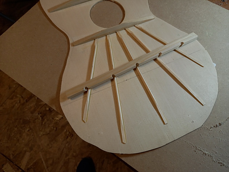

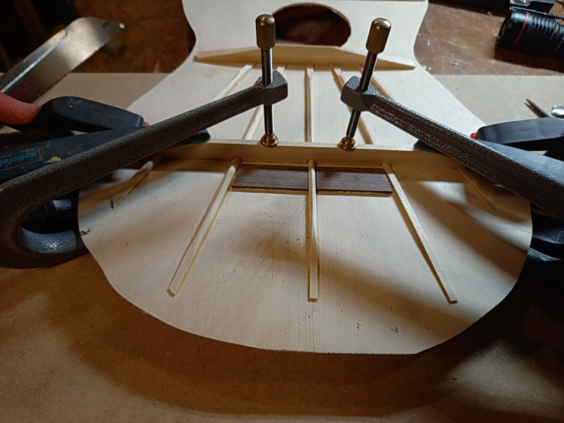

Collage du barrage
Façonnage de la barre harmonique qui passe par dessus le barrage en éventail. Contrairement à une guitare hispanique plus tardive, la table est parfaitement plane.
Renfort en noyer de 2.5mm d'épaisseur destiné à protéger la table des chevilles et des cordes.

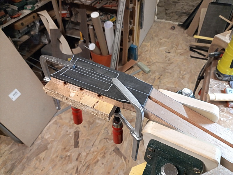

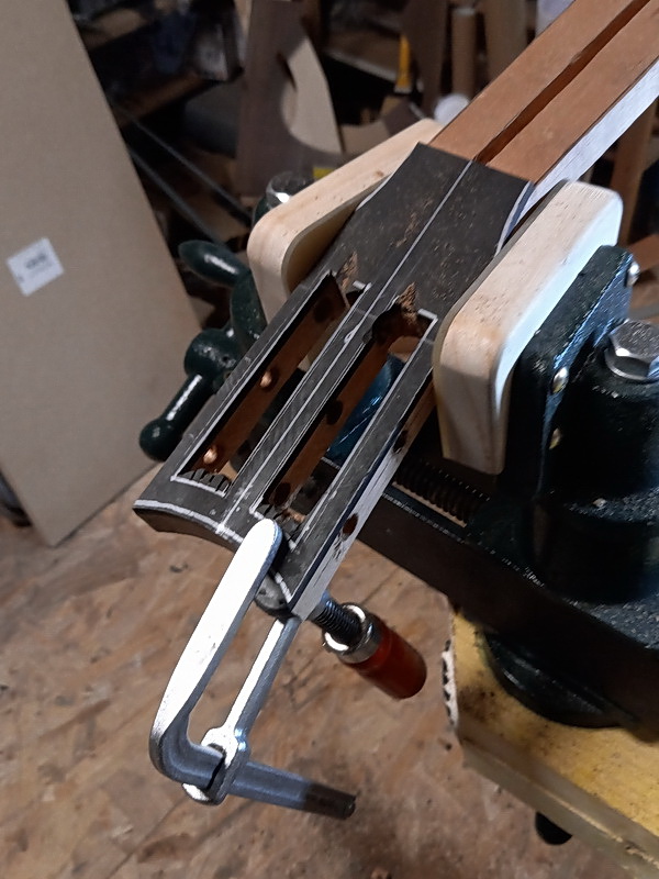

Perçage des ouïes de la tête.
Perceuse, scie à guichet et râpes.

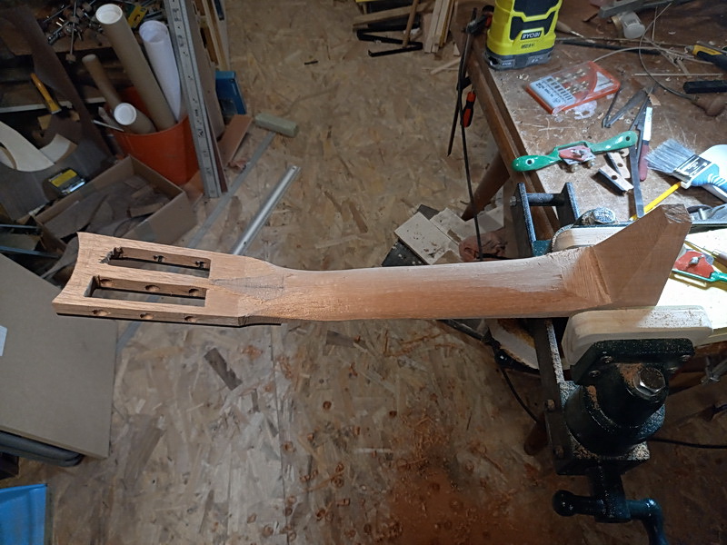

Ébauche du manche à la vastringue, râpe et racloir. Je fait vaguement croire à un assemblage de la tête en V pour rester dans le ton de l'époque.

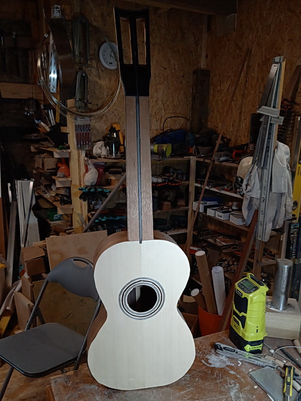

Montage à blanc pour déterminer les corrections éventuelles. Sur celle-là, je suis proche de l'idéal.
Table affinée à 2.2mm sous le sillet, 2.5 en périphérie et 2.8 ailleurs. Le tap tone est satisfaisant.

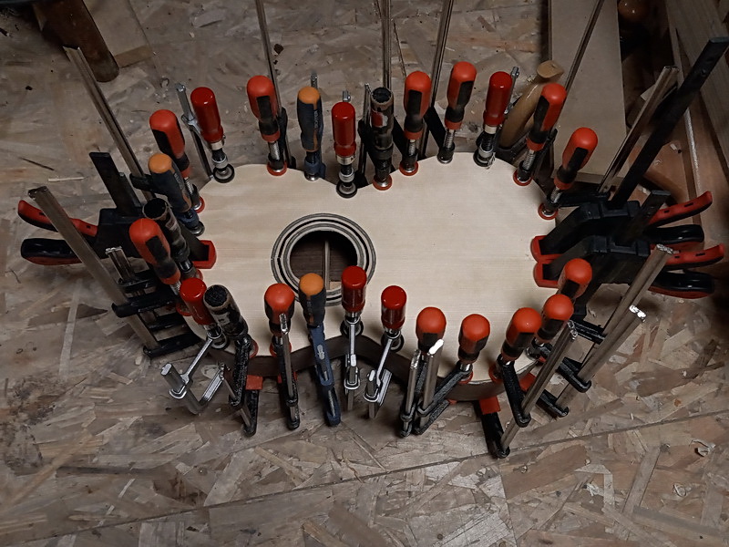

Montage des renforts d’éclisses, destinés à éviter les fractures dans le futur. Passage grossier d'une couche de verni, histoire de voire la profondeur du bois. ça promet.
Découpe du haut de la table avec une perpendiculaire la plus parfaite pour l'alignement du manche, découpe de la table pour laisser dépasser le bout de truss en trop (c'est un 360mm) et perçage des barres pour l'accès futur au réglage.
Test à blanc pour valider le passage de la clef de réglage par la rosace.

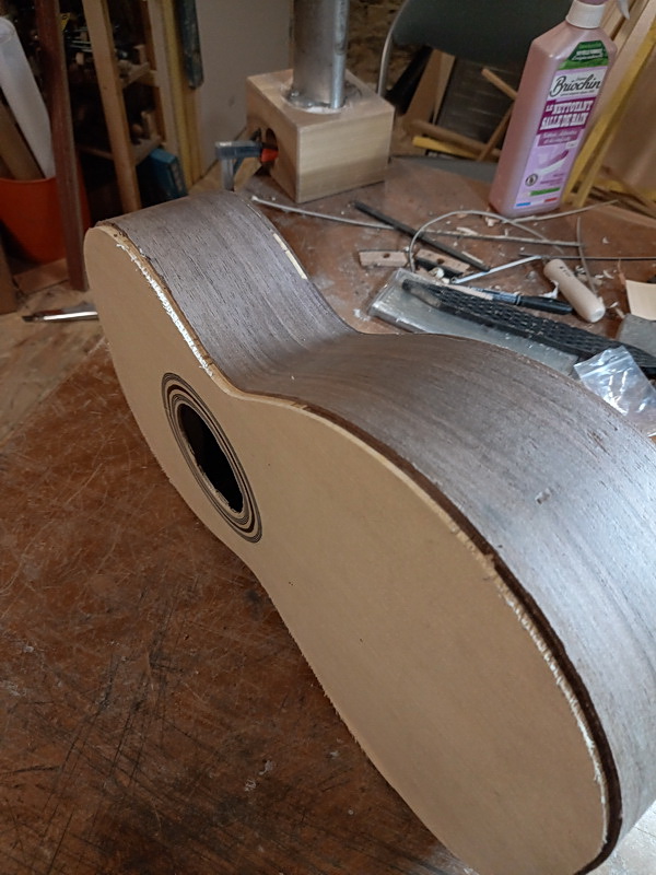

Collage de la table.

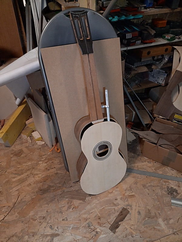

Montage du manche à blanc pour un contrôle, je suis à moins de 1° d'erreur, ce qui sera corrigé par un simple surfaçage du plan d'éclisse.

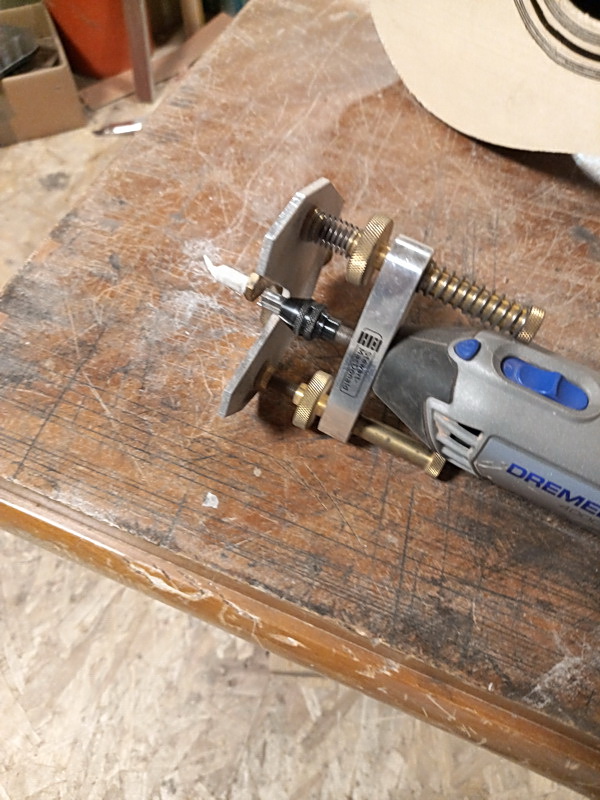

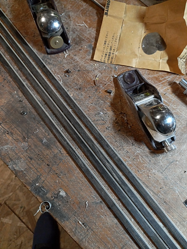

Fraisage des emplacements pour les filets de caisses
L’outil qui là permis.
Collage de 3 plaque d'érable de 0.5mm, blanc-noir-blanc sur un bloc d’ébène de 5mm d'épaisseur et de 800 de long.
Découpe à la scie à ruban de fine lame et rabotage de surface pour en faire des bandes de 2mm d'épaisseur.
