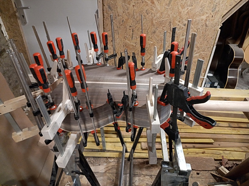

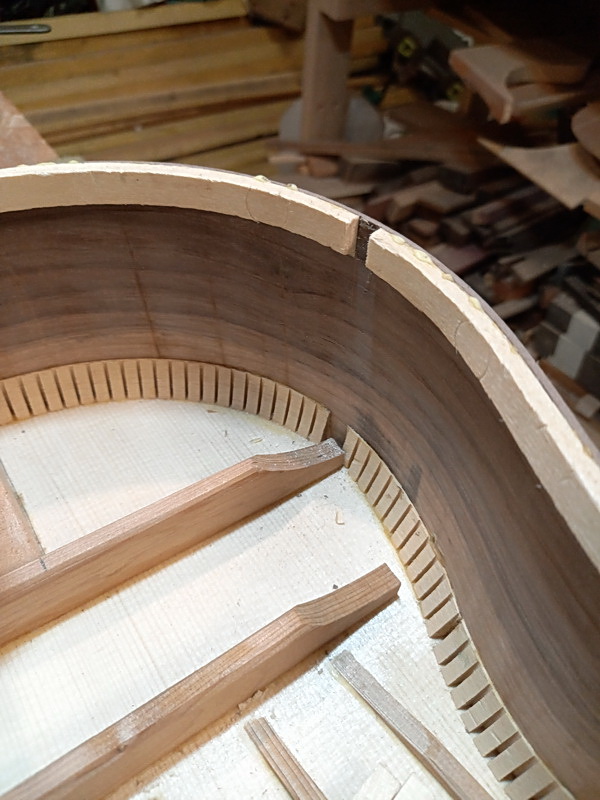

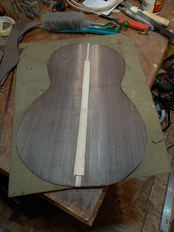

- Messages : 6066

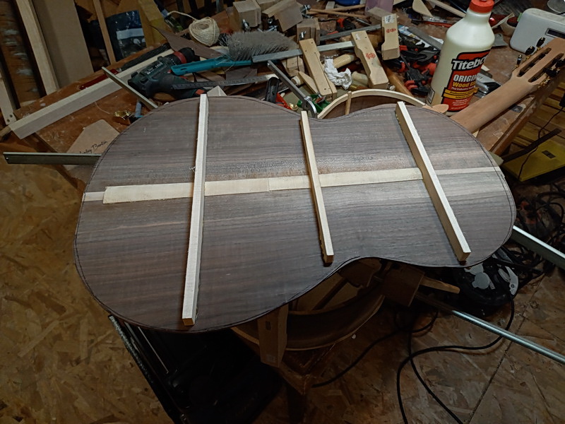

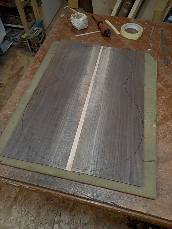

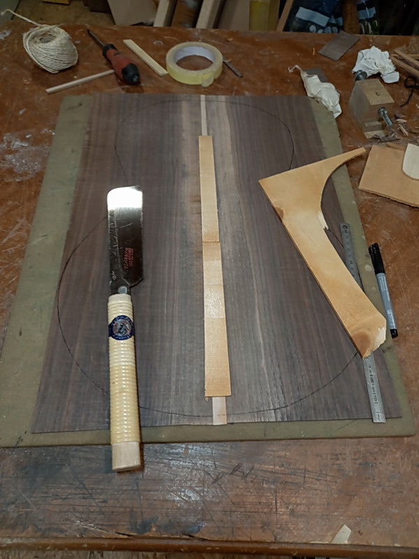

Re: Une classique pas si classique

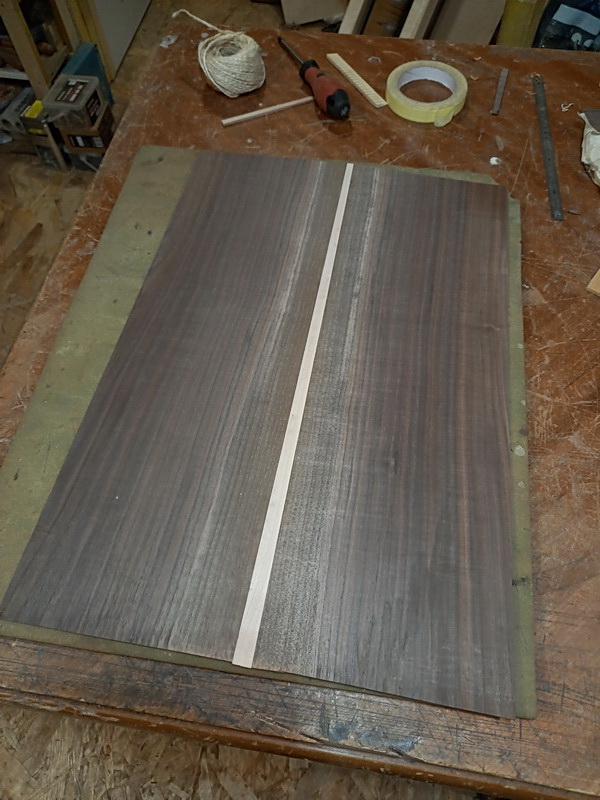

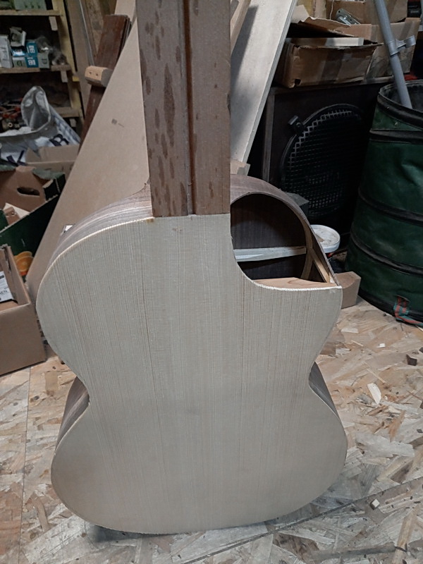

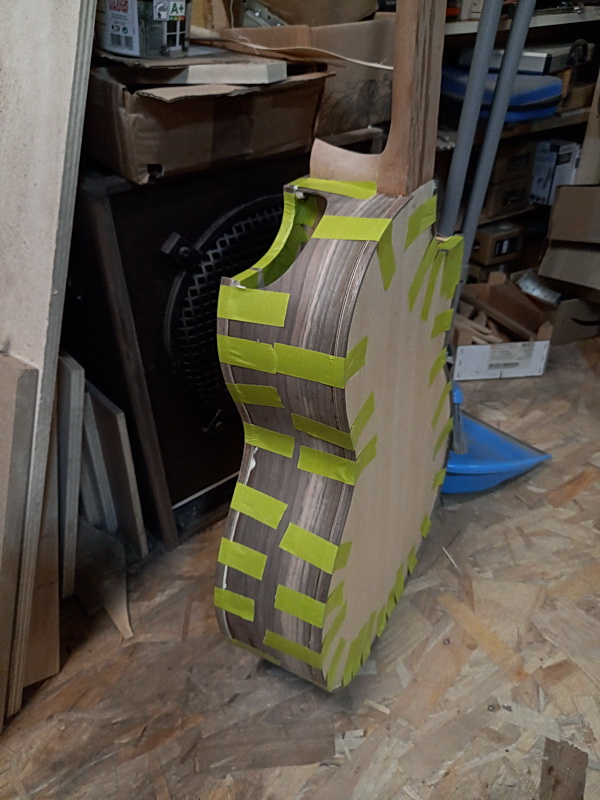

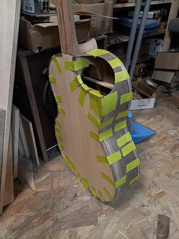

Dos en noyer avec une bande d'érable ondé (chute de mon archtop) car je manquait un poil de largueur. Là c'est le coté interne avec des décolorations.
Coté externe plus homogène.
Chute de table en épicéa pour renforcer le joint de collage.

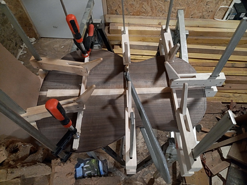

Mise à l'épaisseur au rabots et formation en dôme.

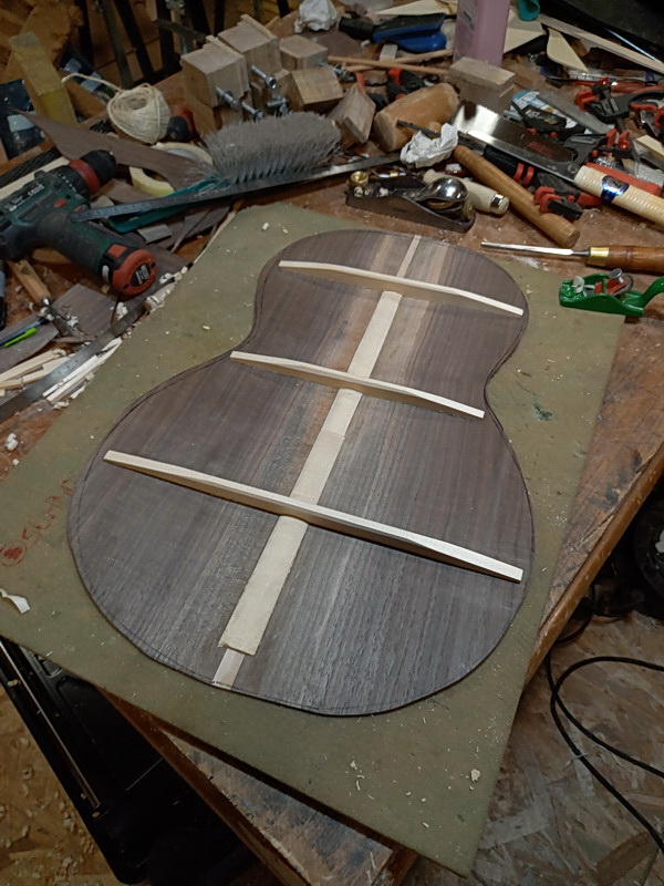

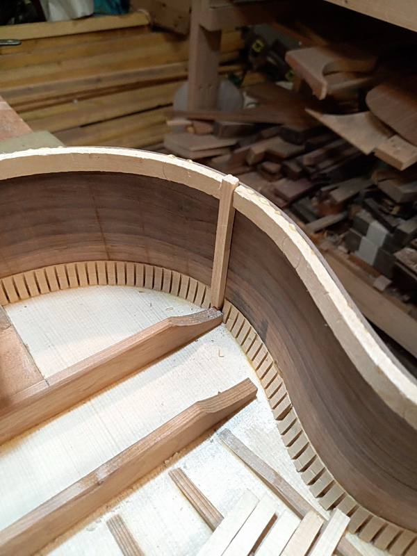

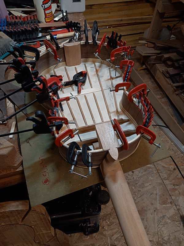

Collage des contres-éclisses en multiplis de peuplier, c'est un des restes de fournitures maderas barber bien pratique pour gagner du temps.
Barrage du dos avec de l'épicéa, traditionnellement on barre le dos avec des bois plus denses, mais j'ai des gros stock d'épicéa et je trouve que ça fait gagner du poids.
Comme les éclisses sont très fines, je les renforces par des chutes de barrages en épicéa que j'incruste de la table jusqu'au dos. ça augmente la rigidité des flancs et ça retarde les fractures des éclisses, inévitable lors du vieillissement (quand on les fait en massif).
Je vous passe toutes les étapes pour mettre les éclisses à la bonne hauteur (je fait ça à l’œil, ce qui est plutôt pas mal, mieux qu'a la mesure je trouve), pour faire une caisse un peu moins épaisse devant que au dos (le dos et la table ne doivent pas être parallèle). Je vous passe aussi la création d'une légère pente vers l’extérieur sur les contres éclisses pour collet au dos qui est légèrement bombé (comme la table).
Bon je démoulerais demain.

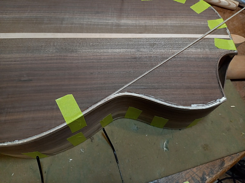

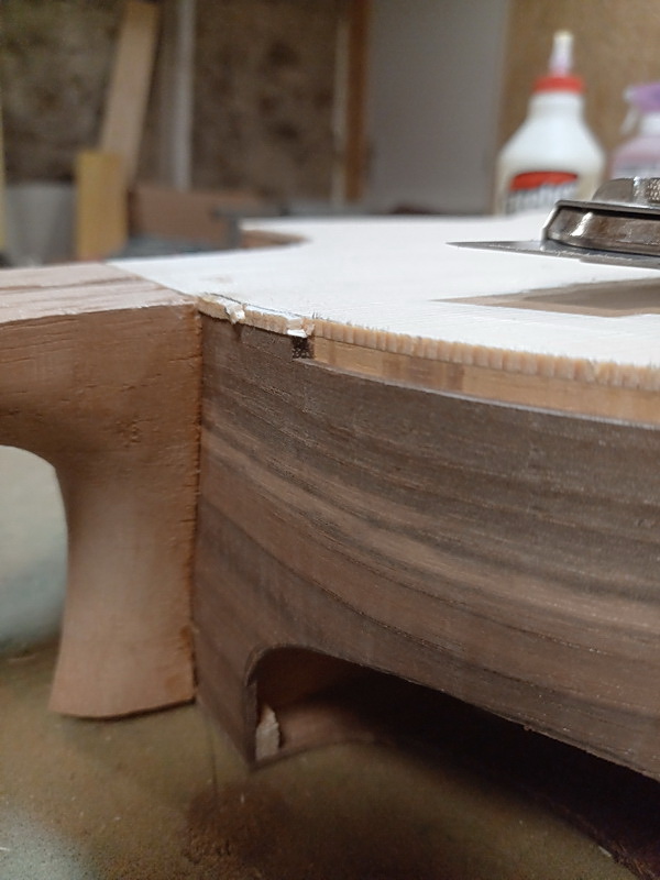

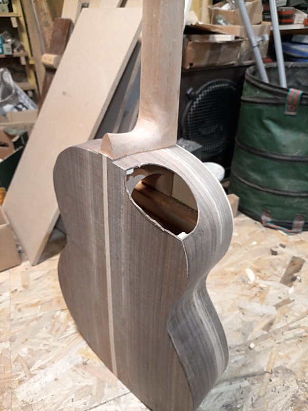

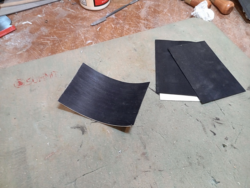

Bouche antérieure avec une finition grossière.
Bouche postérieure avec une finition grossière.
Finition des gorges des filets là ou l’affleure n'a pas pu passer. Je fait ça avec un petit ciseau à bois après avoir fait les saignées au bistouri.
Les filets sont en noyer avec un trip-plis blanc noir blanc coté caisse, cintrage au fer.
Collage à la titebond.

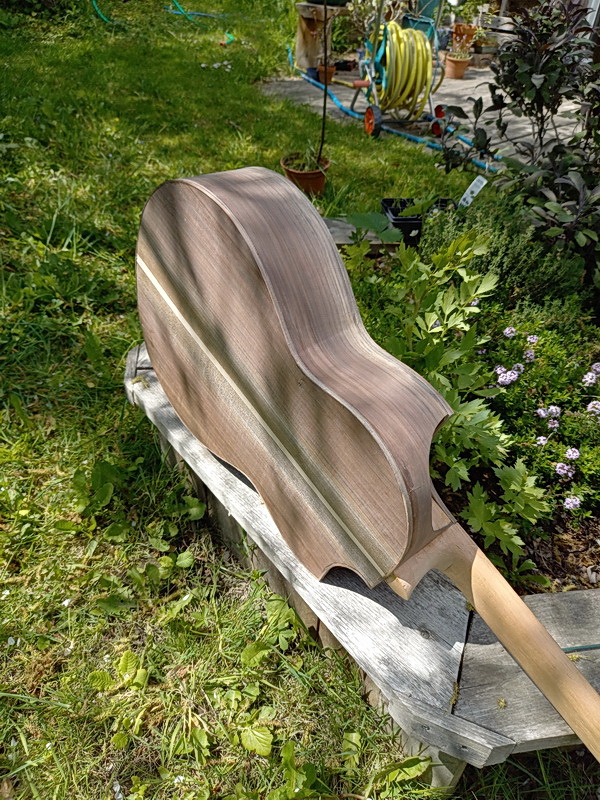

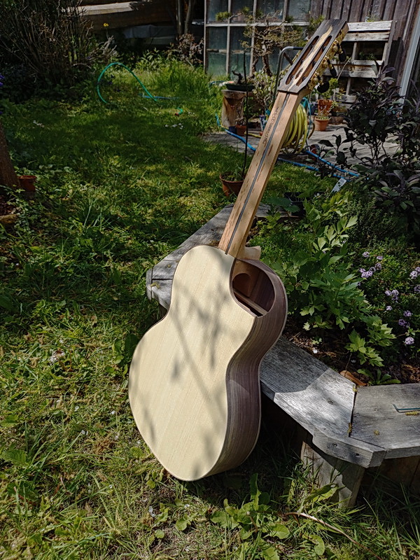

- Messages : 6066

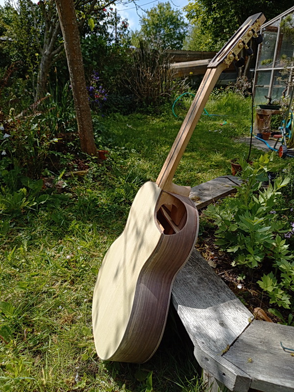

En lumière naturelle

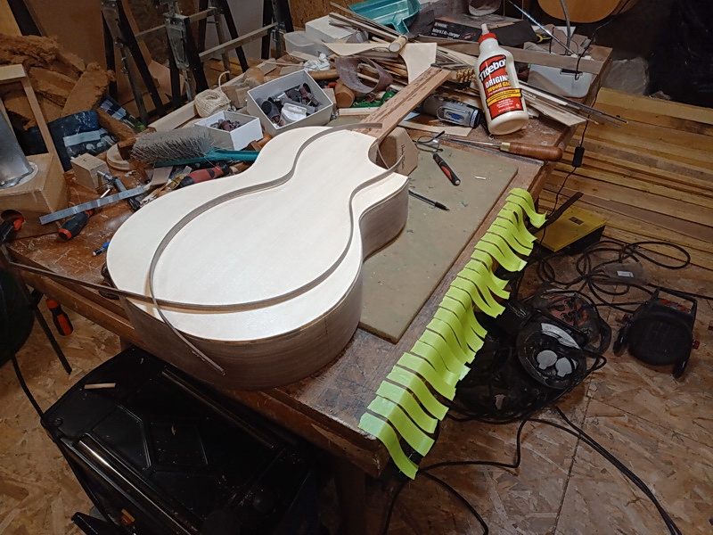

Pose des filets de dos.

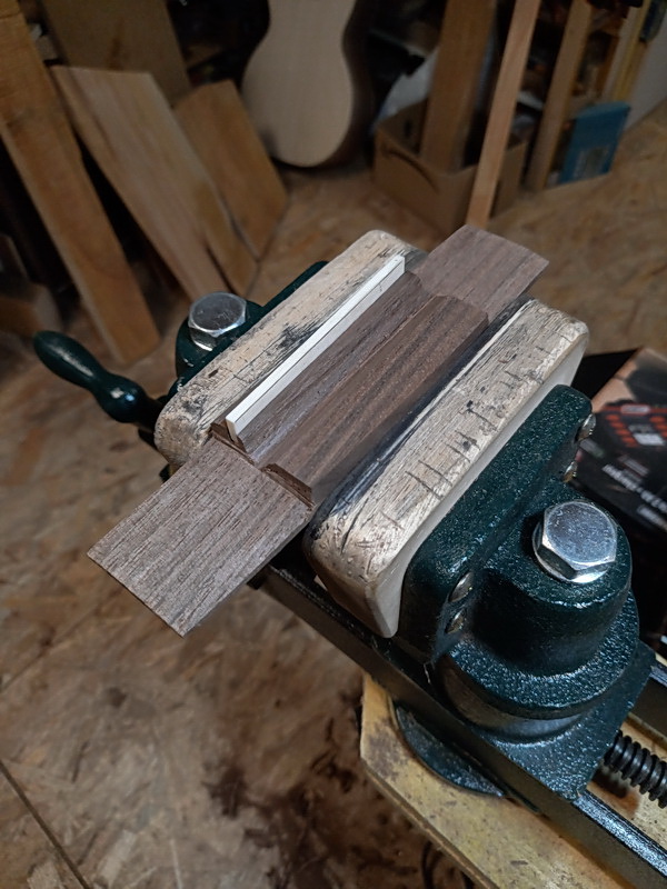

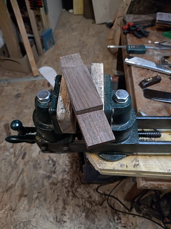

Fabrication en triplis des renforts de bouches, comme d'habitude j'ai oublié de les poser avant la fermeture de la caisse, car après c'est plus délicat.

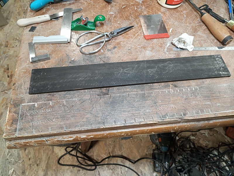

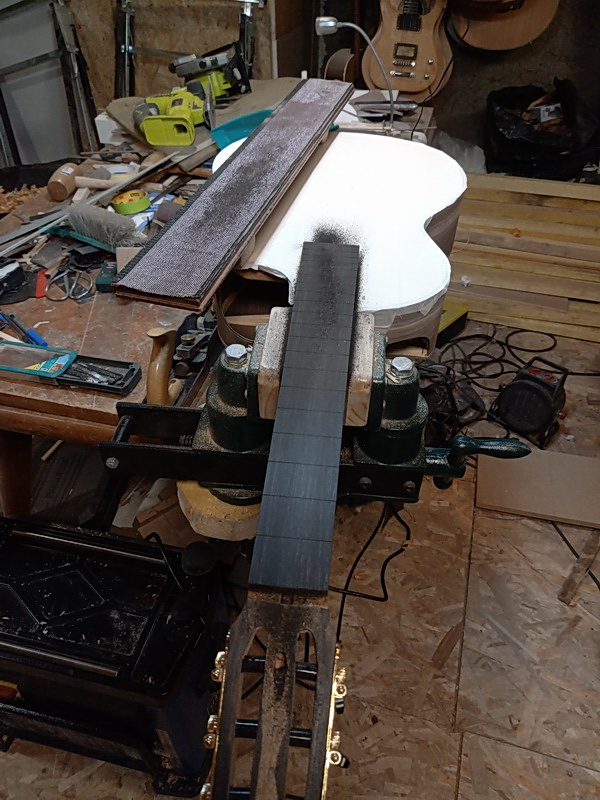

Touche en ébène

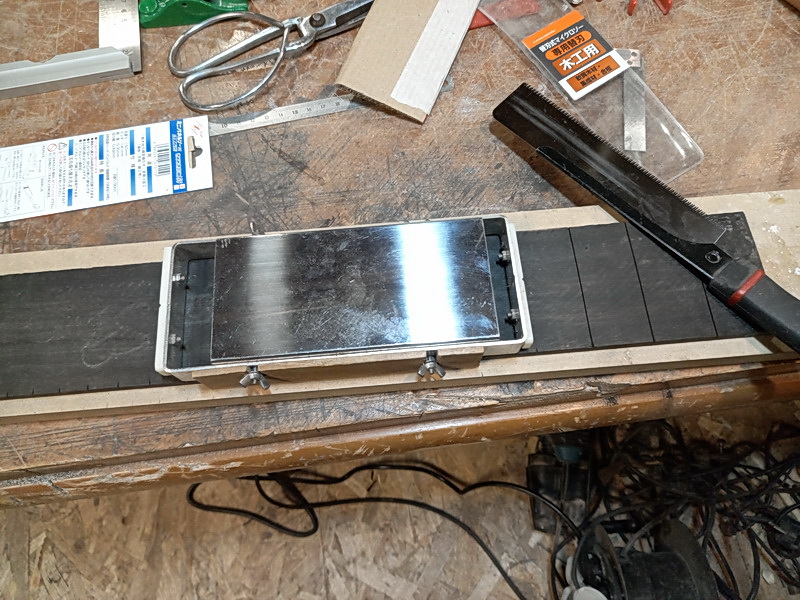

Gabarit en 650 et "Slottage"
Collage
Mise au niveau de la touche avec ma super cale en ipé + abranet 80

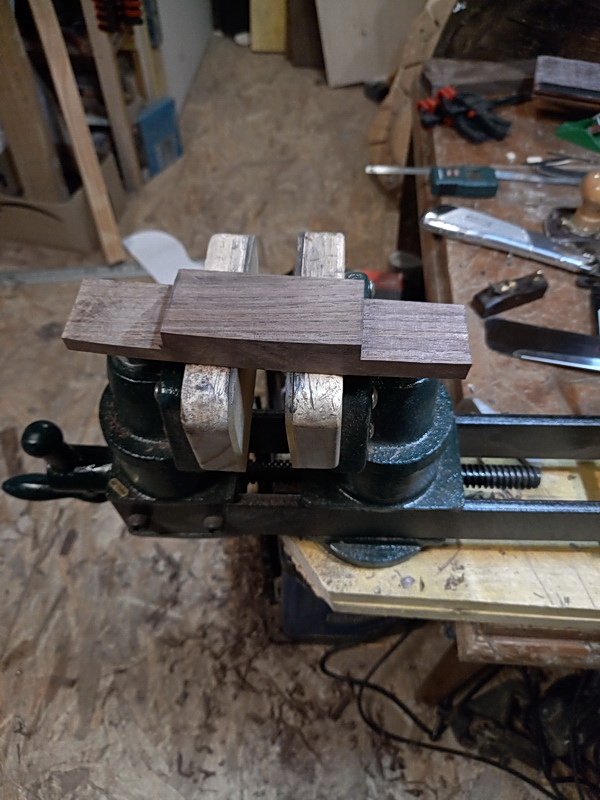

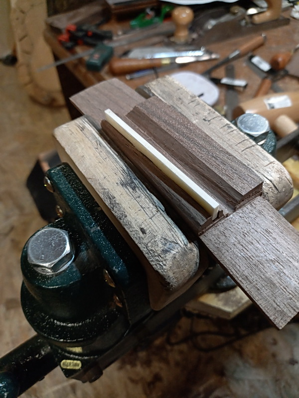

- Messages : 6066

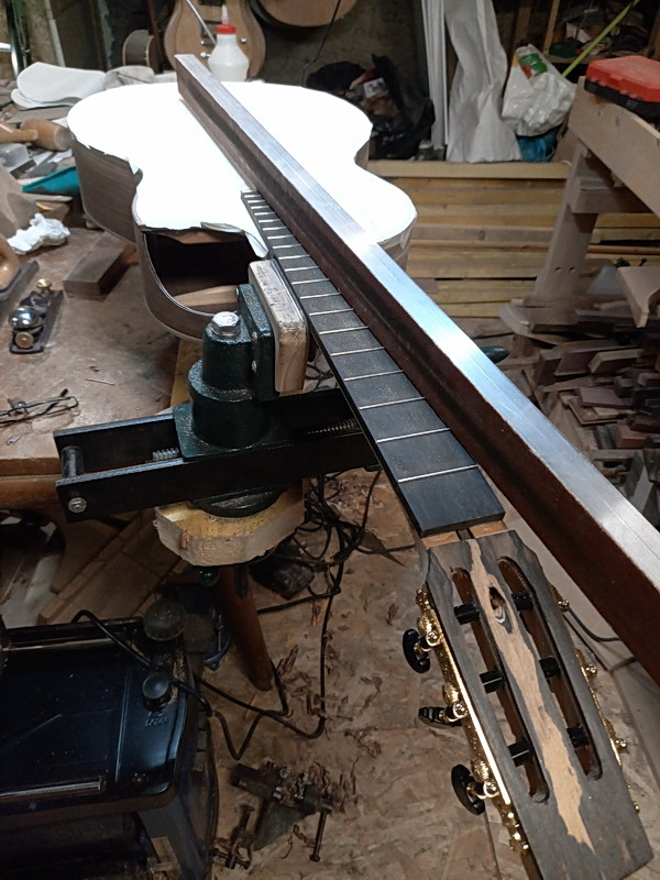

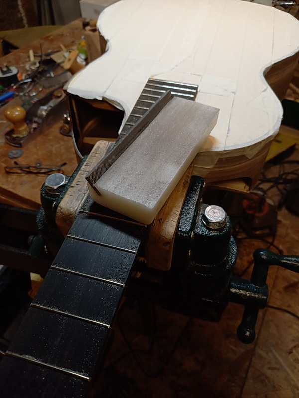

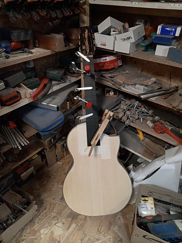

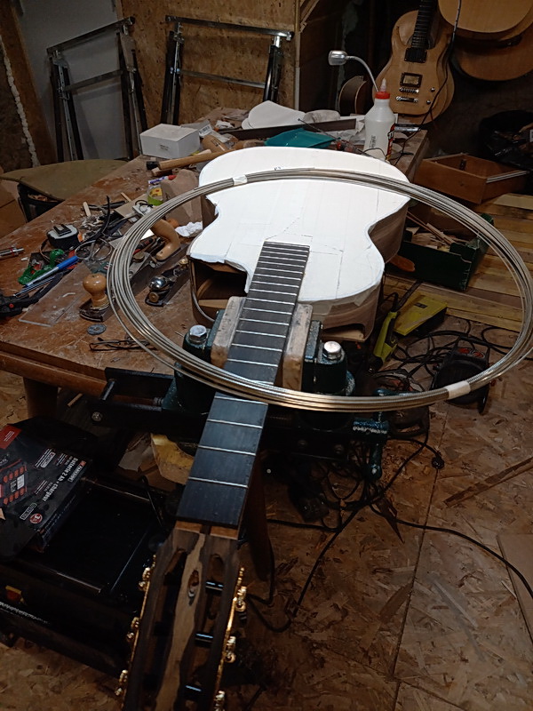

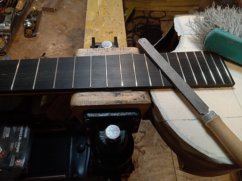

Frettage avec du standard en 2mm.
Lime pour bord de frette.
Planification
Limage de chaque frettes avec la lime qui va bien avec le type de frettes.

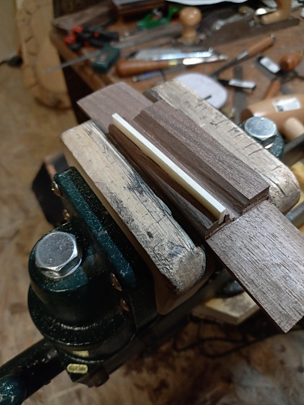

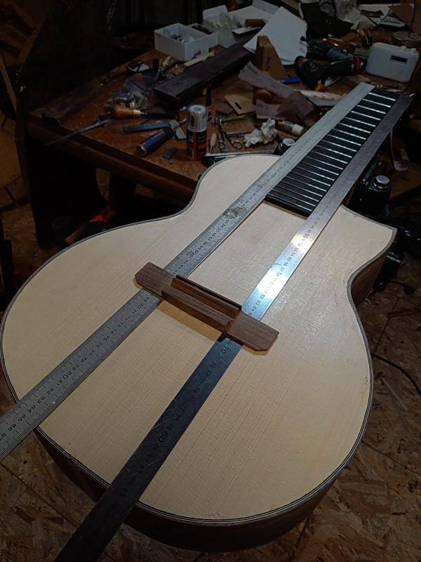

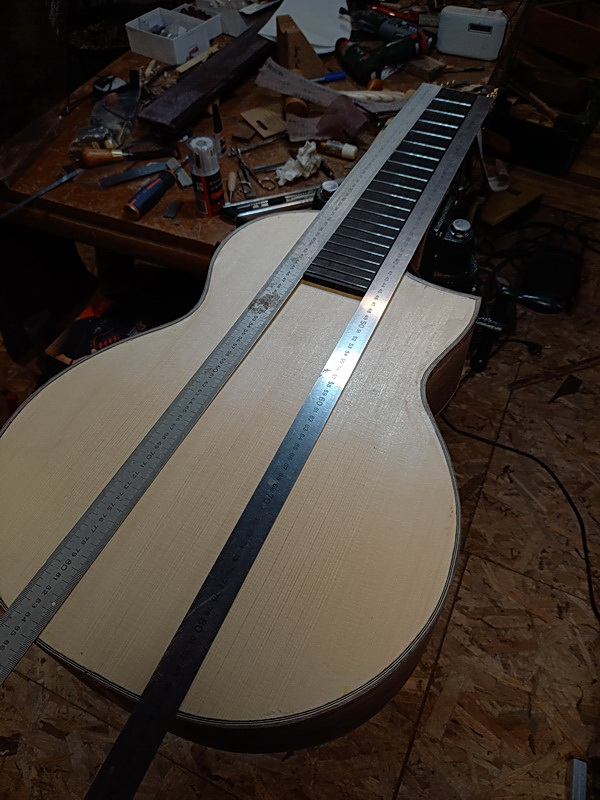

Chevalet dans un bout de plateau de noyer.
Sillet de 3mm (c'est épais)
Marquage sur la table de l'emplacement du chevalet et positionnement des cordes. Le collage aura lieu après le perçage des passages des cordes.
Sacrément compensé ce chevalet.
C’est un diapason / tirant de cordes standards ?
