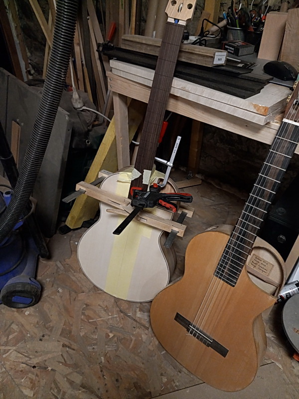

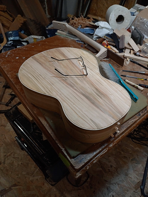

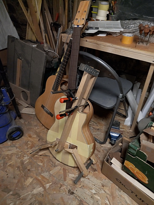

Tes instruments sans bouche me donnent de plus en plus envie de faire une guitare acoustique sans bouche! Je trouve que la table pleine, sans rosace, c'est classe. Et on voit l'intérieur de la guitare aussi!

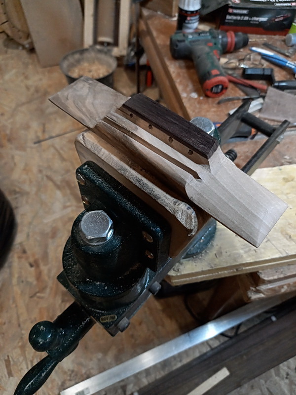

Comment tu fais pour positionner les perçages des tourrillons pour que ça corresponde parfaitement sans risque que le manche soit mal positionné? Parce que l'avantage du tenon classique, c'est que tu l'ajustes progressivement pour amener le manche à sa position finale. Là, tu perces et ça doit être bon du premier coup.
Messages : 6066
Re: Une basse acoustique (une autre)
J'utilise un gabarit de perçage, ensuite j'utilise les gabarit de positionnement en cuivre avec une pointe pour marquer la base du manche. Puis je recommence coté manche avec le gabarit de perçage. ça ne fonctionne que si la jonction des 2 surfaces est "parfaite" et plane.
Messages : 16023
un truc me turlupine, Vu que tu as fait un mini tenon et qu'il y aura une mini mortaise, pourquoi mettre des tourillons ( donc collés ) et pas des inserts/boulons de façon à pouvoir démonter le manche au cas ou. Ca ne serait pas plus difficile que de percer 8 trous pour les tourillons. non ? et niveau tenue et solidité de l'assemblage, je pense que ce serait meilleur...
Messages : 6066
Tu as raison, il y a juste qu'il faut que je progresse dans le placement des inserts, sinon je vais manquer de précision à l'assemblage du manche. J'y pense pour la prochaine, histoire d'avoir 2 manches, un avec frettes et l'autre sans.
Après pour démonter mon montage, c'est assez simple, je chauffe un bon coup le talon et je décolle légèrement la base, je glisse une lame jap très fine (0,25), je tranche les tourillons, je fait mon truc puis je changes les tourillons pour le remontage. Avec ça je bénéficie quand même des avantages acoustiques supposés du manche collé.

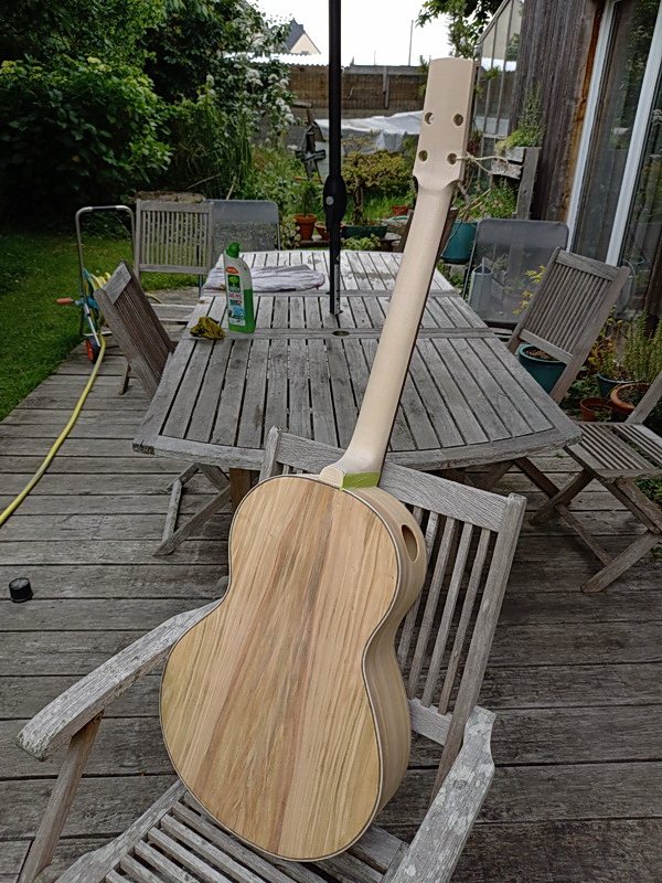

Bonjour, ton bois pour le fond et les eclisses il vien de parthenay ?
Messages : 6066
Non, du jardin d'un pote de mon village, un énorme cerisier qui ne donnait plus.

Tu pourais presque utilliser ton gabari de percage des tourillons en rajoutant un trou plus vers le milieu et le haut pour l'insert du haut. Tu aurais la même précision de percage. De plus, vu que tu as fait une mini mortaise/tenon, tu peux te permetre un écart d'un demi mm pour le talon car ton manche sera centré grâce au tenon.
Sur mes acoustique, maintenant, plus de tenon mortaise. juste à plat sur le talon, la touche permet de garder le manche bien "vertical" et sinon comme pour toute acoustique, il faut gérer l'axe du corps, l'alignement quoi. Et hop, j'ai prépercé le talon aux bon endroits, je présente le manche en place, avec un mèche a à bois je pointe le centre du perçage sur le manche, je perce à la pac, et je mets l'insert. si je me suis gauffré sur la mise en place de l'insert, je peux toujours rectifier et agrandir un petit poil le trou dans le talon comme le manche sera bien plaqué, ça ne bouge pas.
J'en suis à ma 5eme gratte comme ça.

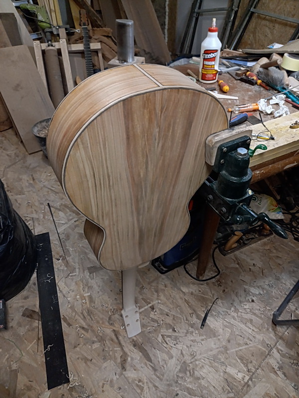

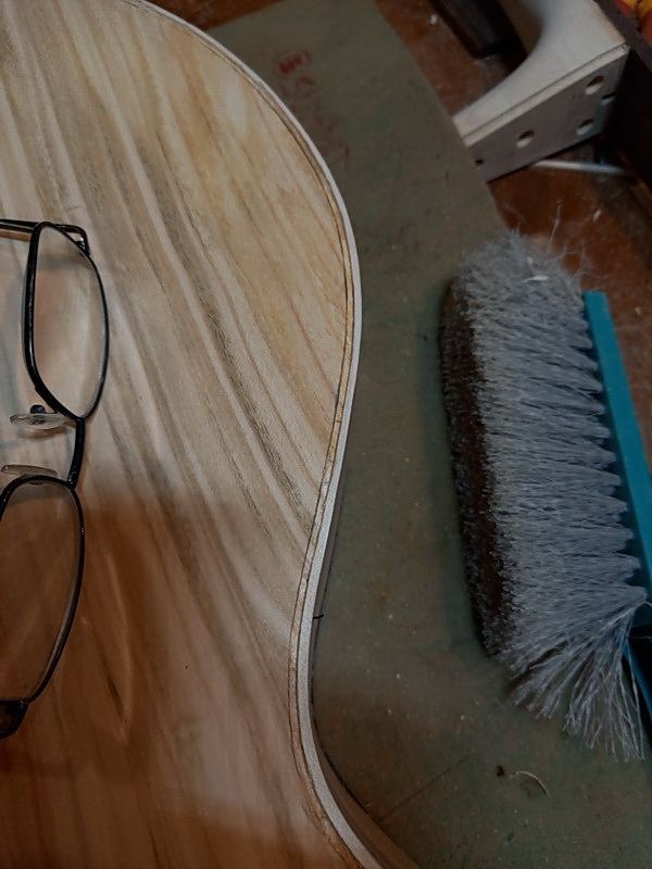

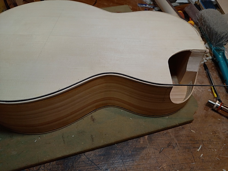

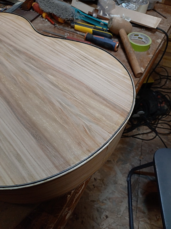

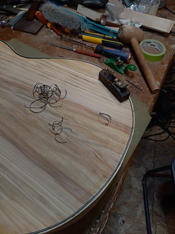

Découpe des emplacements des filets de caisse et de dos.
Le filet est un assemblage de 3 filets de placage d'érable de 0.5mm d'épaisseur collés entre eux et re-découpé au cutter.
Arasage au rabot.
Filet et contre-filet de bord de bouche.

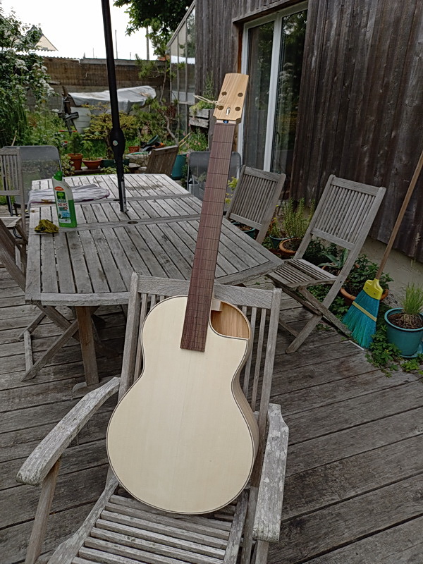

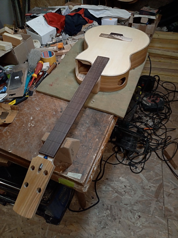

Assemblage du manche
Finition du cul de la caisse avec des chutes de filets.

C'est beau! Tu fais les feuillures à la main?
Messages : 6066
Oui, je trace avec un trusquin (en fait ma main et un crayon fin) puis avec un scalpel à la lame droite je fend le bord du tracé et pour finir je fait sauter le fond de la gorge avec un ciseau à bois de la largeur de la feuillure (1.5mm en l’occurrence). Avec le temps ça devient de plus en plus propre et de moins en moins long à faire (1 à 2 h de travail en tout).

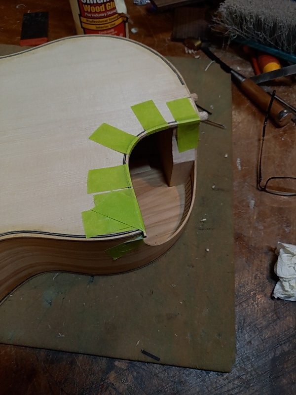

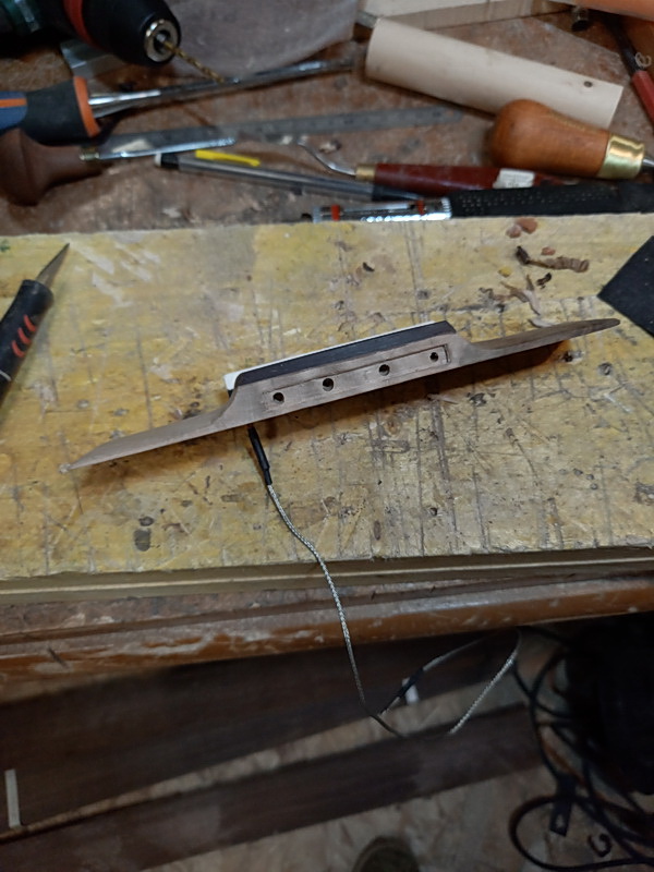

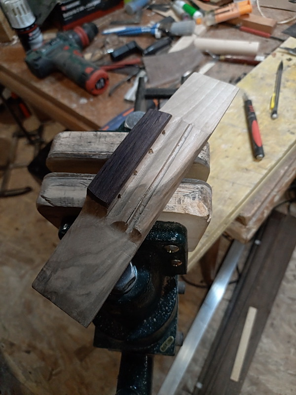

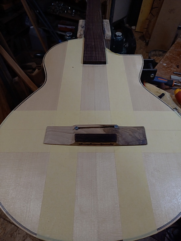

Un peu de guitar' porn
Chevalet en noyer + palissandre
Capteur piezo souple
Placement
Collage (j'ai enlevé l’adhésif sous le chevalet pour les mauvaises langues). :)

benoit suaudeau a écrit :Collage (j'ai enlevé l’adhésif sous le chevalet pour les mauvaises langues)
Tu abuses, tu aurais pu le laisser et coller le chevalet à la cyano! :lol:
Messages : 6066
Le coup du chevalet qui saute au bout de quelques jours, ça m'est arrivé 2 fois, donc tant que c'est pas fait, je serre les meules.

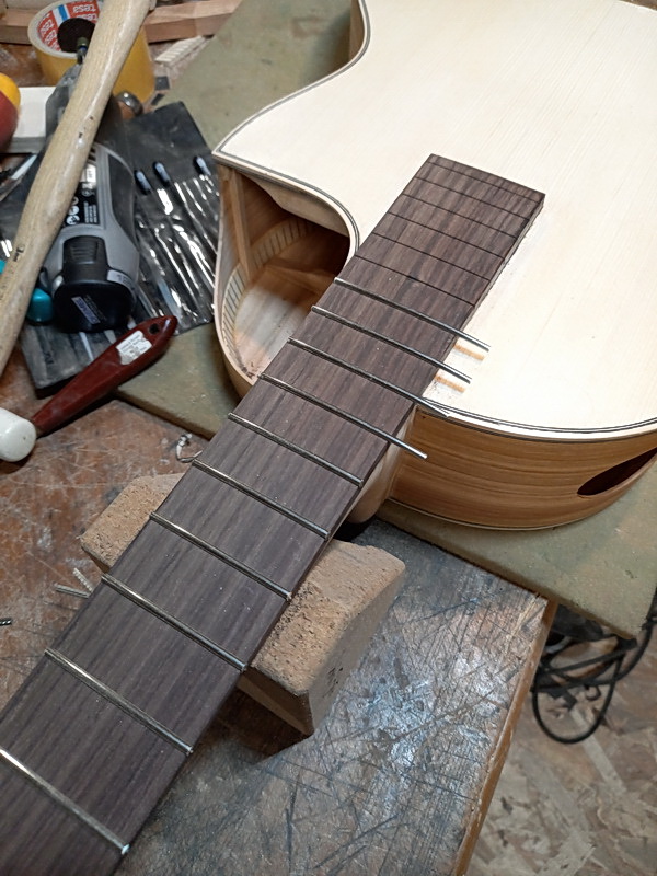

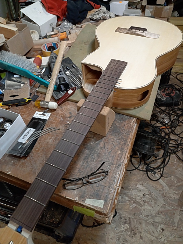

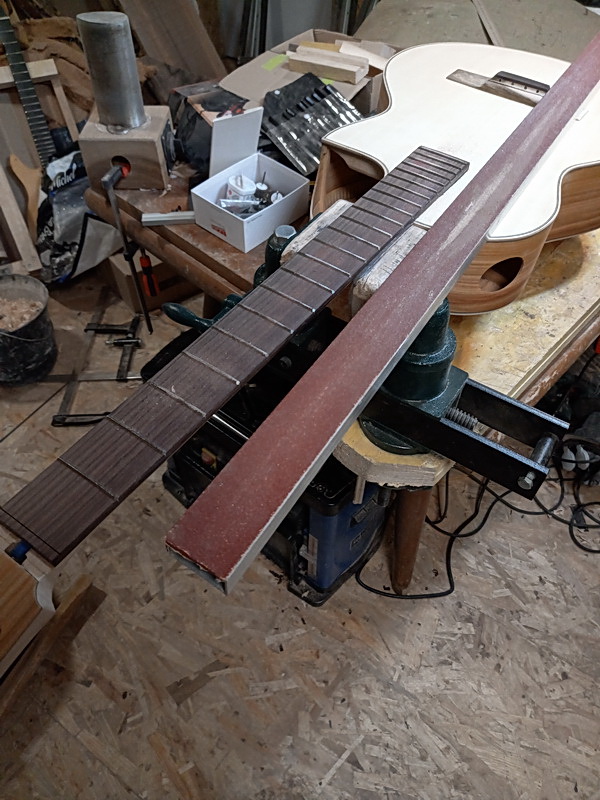

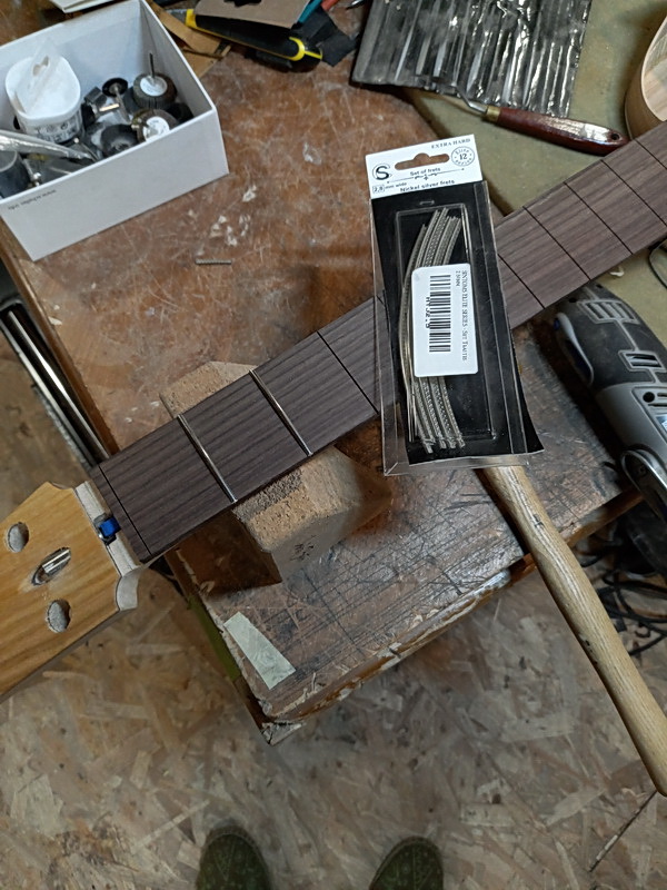

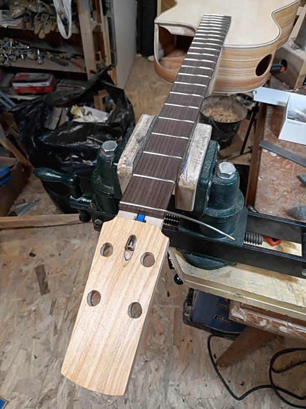

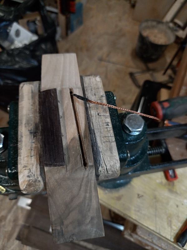

Frettage
Frettes Simtom extra hard en 2.8mm
Planification à la règle + abrasif 120. Ensuite affinages des bords, limage en dôme de chaque frettes et polissage (laine d'acier).
Ce n'est qu'alors que je pose la frette zéro.

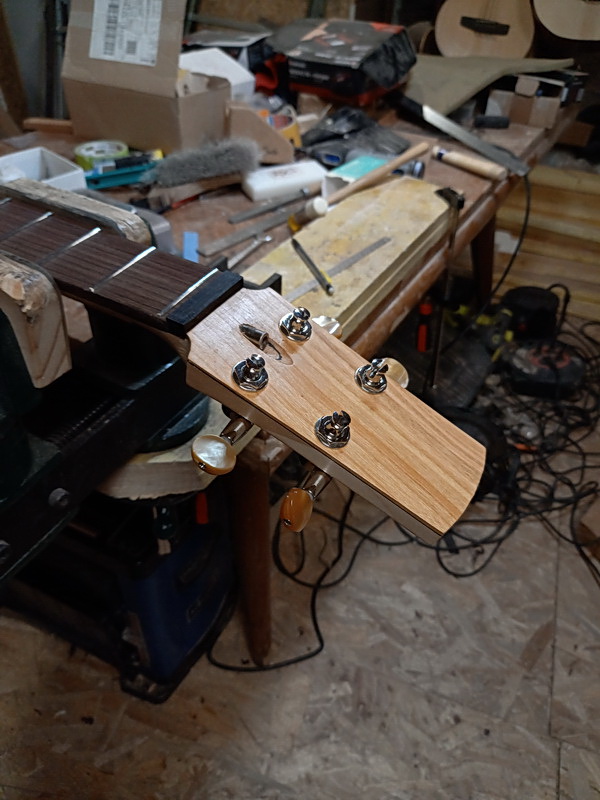

Pour le guidage des corde j'ai posé un bloc d’ébène que je fait former, il est un peu large, mais j'ai fait le manche avec de la marge, trop en fait et j'aurais du corriger en faisant courir la plaque de tête plus vers la touche, mais comme j'ai formé la tête très en amont, j'ai raté ça. Tant pis ça n’altère pas le fonctionnement.
Bon je ne dois corder que demain, je ne dois corder que demain, je ne dois...............................................................................................................................................................................................................................

benoit suaudeau a écrit : Ce n'est qu'alors que je pose la frette zéro.
Et voilà !
