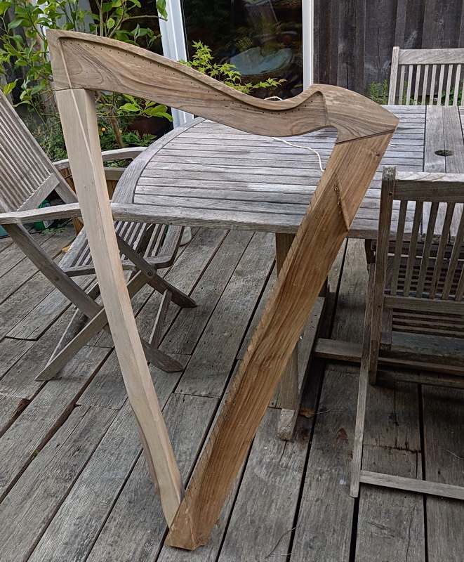

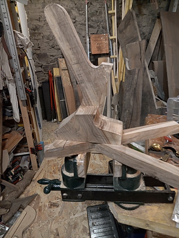

J'aurais préféré qu'ils survive encore longtemps, il était tellement majestueux, un des plus gros exemplaire que je n'avais jamais vu, et il était dans mon jardin, snif............
Pour l’électrique, j'aurais besoin de votre aide sur certains points, mais on verra quand je ferais le post, seul le corps est prêt (monoxyle en noyer, ben voyons).

Ton noyer ne se fait pas attaquer s'il est stocké dehors?
- Messages : 6054
Re: Harpe electrique
Pas encore, mais c'est la dernière année qu'il reste dehors.

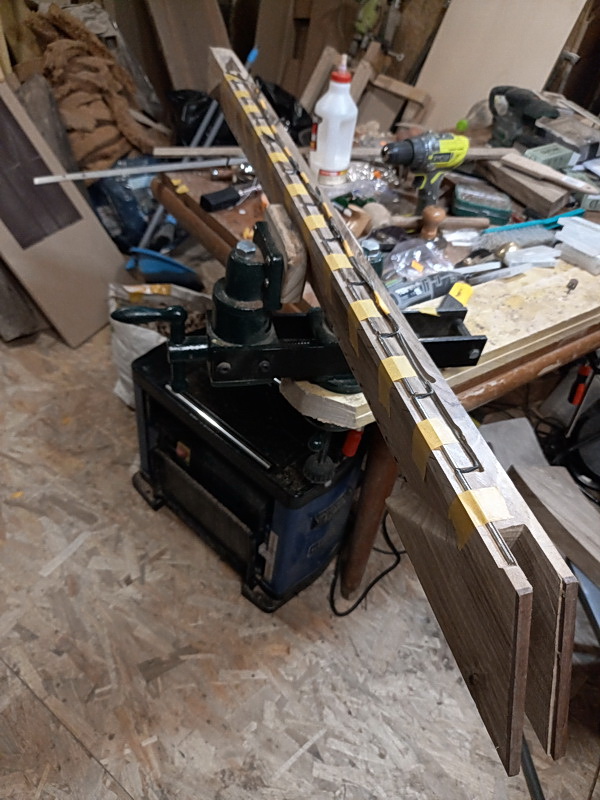

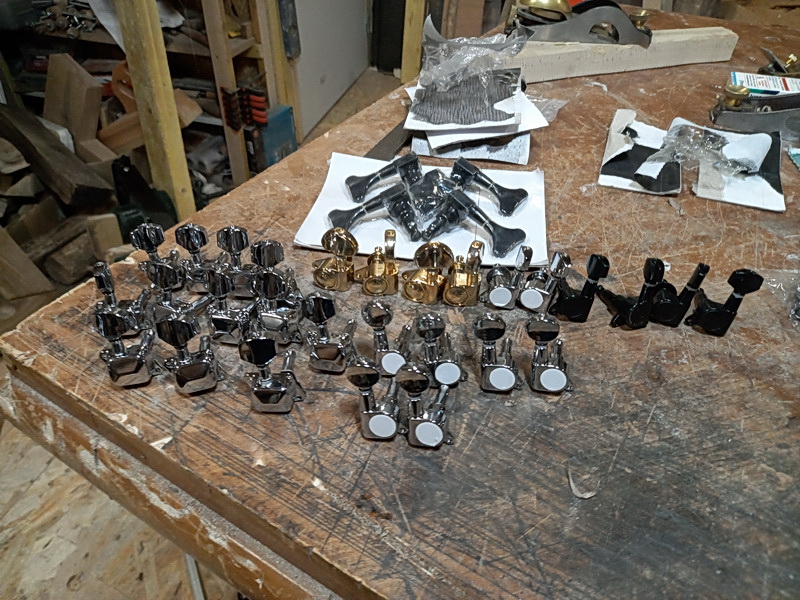

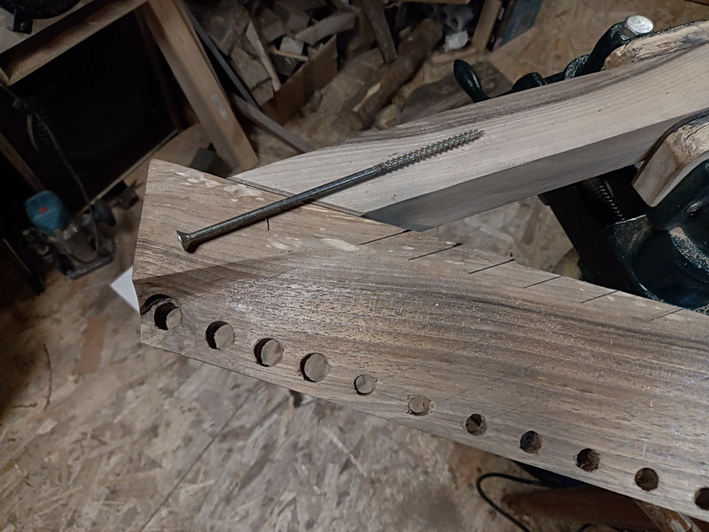

Les mécaniques sont arrivées, un drôle de mélanges, avec parfois des erreurs de sens de ma part (j'ai déjà corrigé et le surplus ne sera pas perdus). J'ai surtout pris du bas de gamme question de prix et de poids, mais du matos de meilleure qualité pour toutes les cordes tirants plus de 10 kilos, et même des mécaniques de basses pour les 4 dernières qui sont au dessus de 20 kilos.

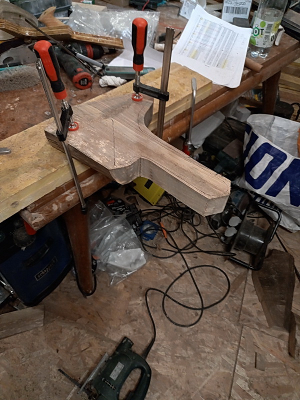

Voila le coté cordes, avec en haut les ébauches des sillets, et en bas la face biseautée au bout de laquelle sera placée les mécaniques.
Le revers avec sur la gauche la gorge ou se placeront les mécaniques.
Je n'ai pas encore définie le mode d'accroche des cordes sur la console, à travers bois ou accroché à un téton métallique.

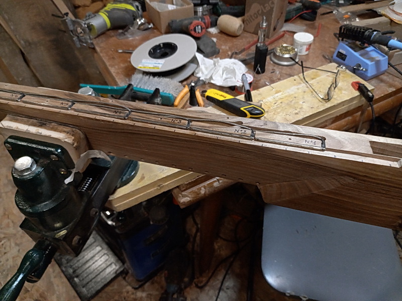

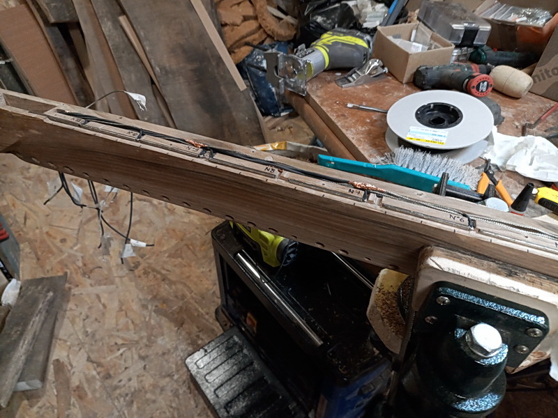

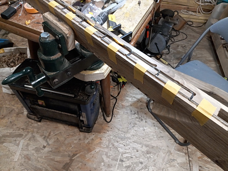

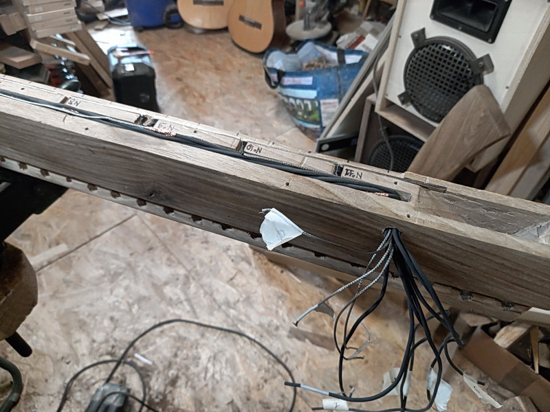

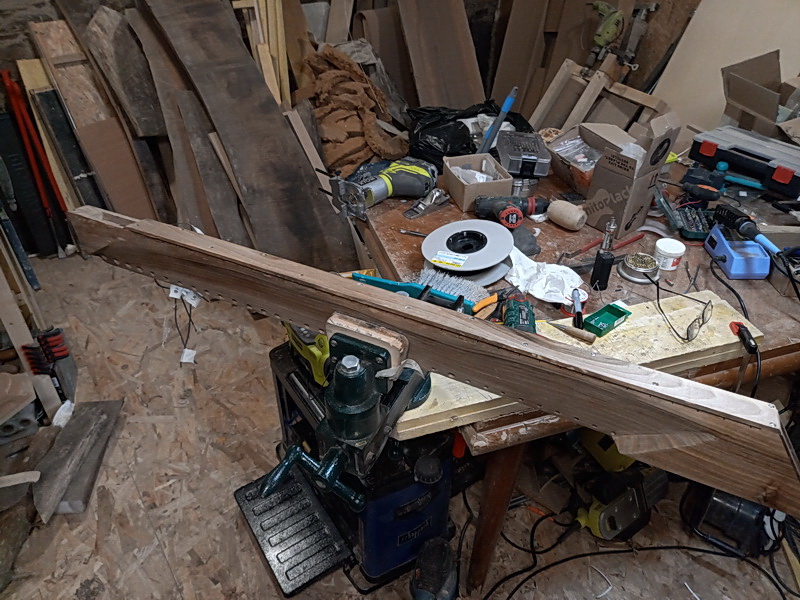

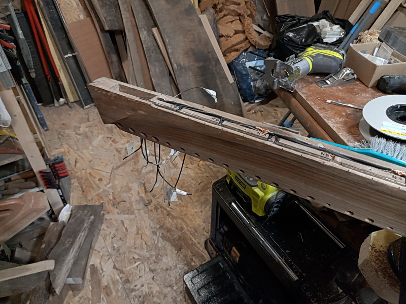

Vis à charpente de 20cmm pour rigidifier la base du pied.

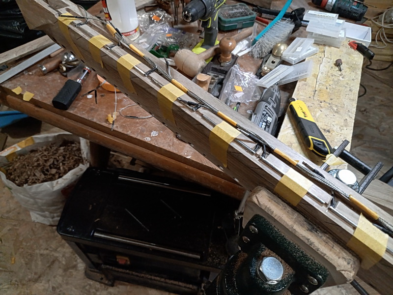

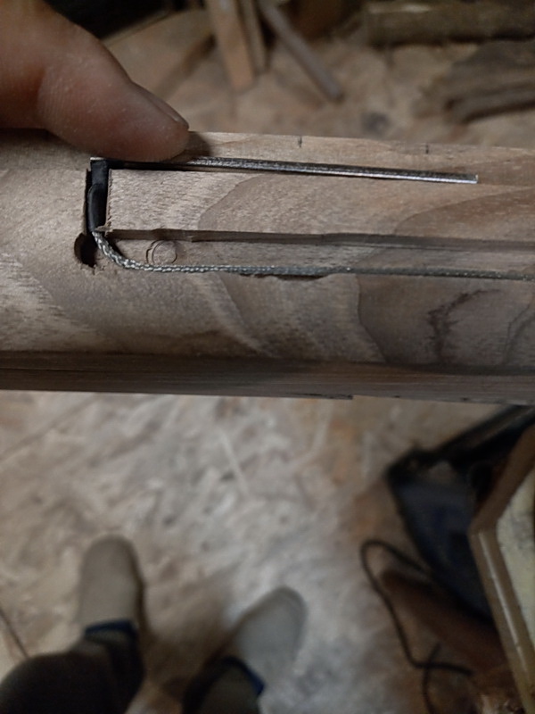

Pose à un blanc d'n capteur rigide pour guitare, sur cette harpe, chaque capteur prend 3 cordes.
pose à blanc des capteurs.
pose définitive, chaque capteur est collé par 2 points de cyano.
Chaque capteur est soudé sur un câble blindé.
Donc j'ai 12 câbles qui sortent, la suite je ne sais pas vraiment vers quoi je vais.

J'avais dis 12 capteurs, en fait il n'y en a que 11, chouette ça fait moins de boulot.
Entre la plaque et le corps va reposer les sillets individuels en os (tirés de sillets de chevalets brut pour guitares classique), ensuite chaque câble va arriver sur la carte pré-ampli après passage dans un mini potard, pour pouvoir régler finement le volume d’ensemble. Le préamp sera en fait un adaptateur d’impédance simple, je ne sais pas combien ils m'en faut (entre 1 et 11), ça dépendra de la quantité de courant délivrés par les capteurs, et ce genre là sous pressions donnent pas mal, un seul adaptateur d’impédance ça risque de saturer.

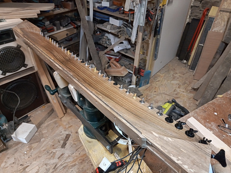

J’aie mis les mécaniques hier soir, c'est joli, mais ça rajoute 1200g.

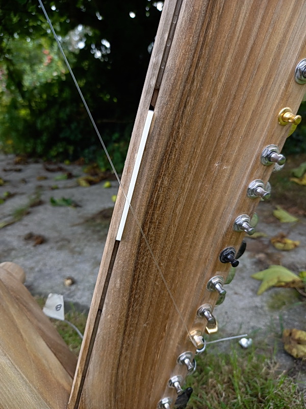

Sacré bazar... Par contre je ne visualise pas bien comment les cordes vont appuyer sur les capteurs ??
- Messages : 6054
Dans la fente reposera un sillet en os plaqué par les cordes qui reposera sur lui, comme sur un chevalet de arch top.

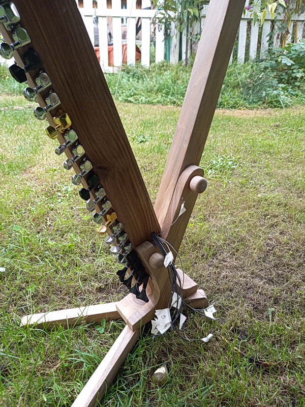

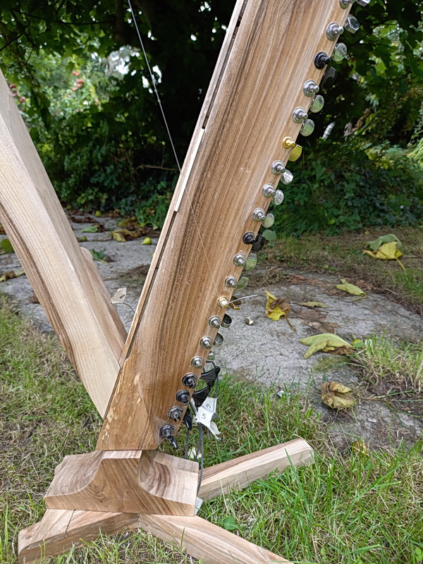

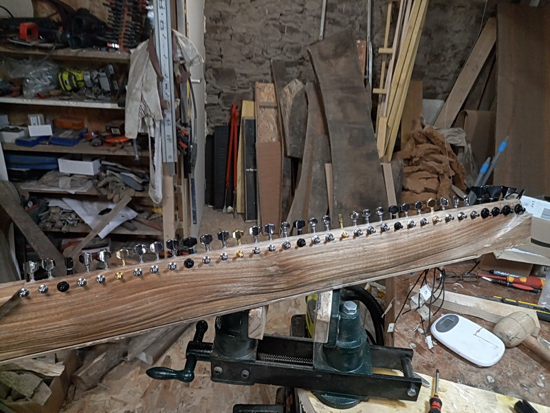

Mécaniques en places, comme elles sont du type guitare et basses et que l'écartement est plus étroit (25mm contre 35), il y a eu quelques coups de meules, ce qui annule la garantie.

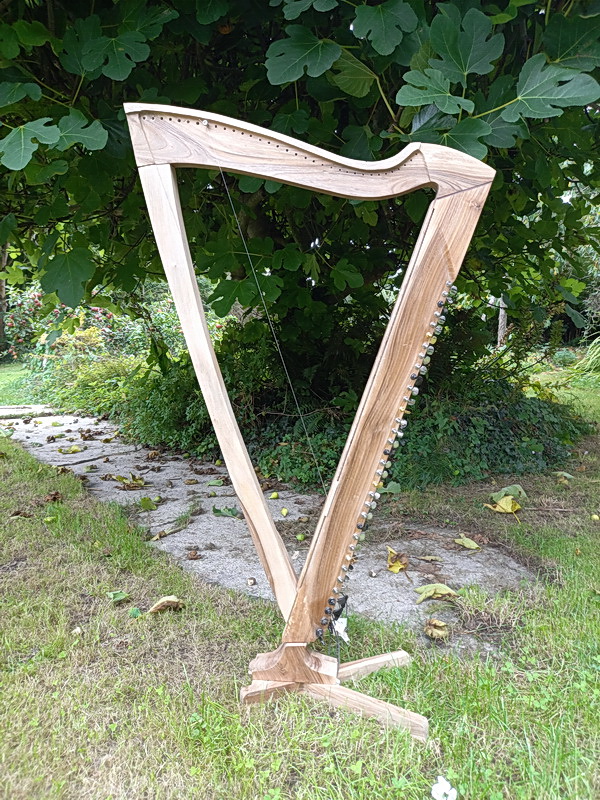

Fabrication du pied en noyer.

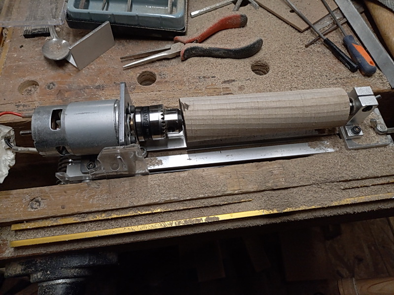

Fabrication des boutons de serrage du pied.

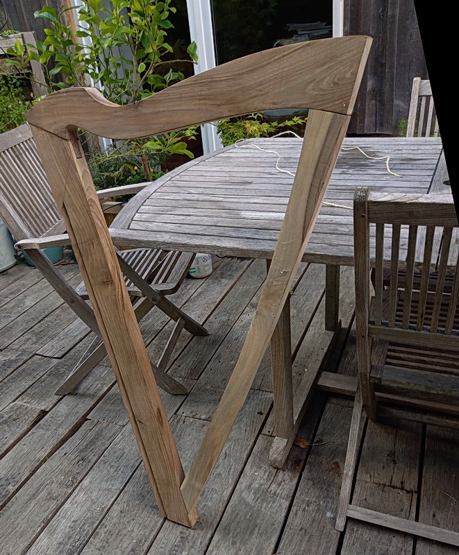

Montage avec une corde à blanc (fil de pêche).
