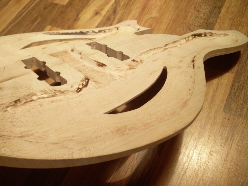

Allez hop!
la table maintenant, maintenant que le neck-poket et les défonces micros sont faites, je n'ai plus besoin de référence et peux donc la galber.
je reprend le même principe que pour galber le corps, avec un guide un peu moins prononcé. J'ai 15mm de table au milieu, et 5mm au plus fin.
on règle la défonceuse, et c'est parti pour les copeaux!
![Image]()
ça semble pas mal! petit visuel d'ensemble :
je n'ai pas attaqué le dessus de la table, il me faut garder du plat pour le cordier
ensuite, petite séance de dégraissage :
j'attaque à la gouge, mais il y a pas mal de contrefil sur l'arrière de la table, et je change donc de méthode. Finition à la meuleuse avec disque abrasif, c'est moins qualitatif mais tellement plus rapide pour creuser!
un fois la poussière retombée, on arrive à :
ha oui, j'ai aussi découpé la trappe à l'arrière, reste à bricoler le système d'attache
j'ai fait communiquer les deux cavités, est ce que cela aura une incidence? hormis 50g de gratté, aucune idée!
c'est bien, mais encore un poil épais, je recreuse la table pour arriver à environ 3mm d'épaisseur
là ça me semble bien!
il reste un peu de finition sur les parties "visibles" par la trappe à faire.
le corps est quasiment fini, il pèse 1kg900!

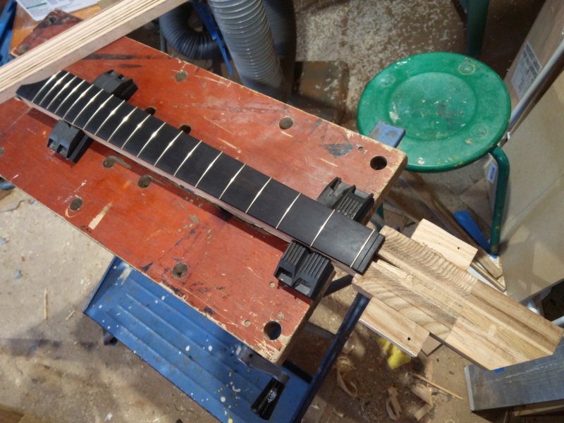

Hello les luthiers!
bon, j'ai un peu avancé sur le manche, mais ne suis pas super satisfait... vous me direz!..
tout avait pourtant bien commencé, avec la mise au radius de la touche :
une fois finie, petit coup de scie pour refaire les emplacements de frettes, et un coup d'huile de lin (diluée un peu à la térébenthine), c'est presque joli :
et dans la foulée, hop hop hop : je colle les oreilles, et on frette!
ha ben là, j'etais super content, les frettes tiennent bien (juste la frette 0 qui se lève un poil), c'est assez plan avec la règle, bien!!
mais là, je me penche sur la tête, et c'est le drame, mon radius est un peu vrillé!!
on voit bien, le coté Si/Mi est plus haut que le coté Ré/Sol!..
Aïe douche froide, quoi faire du coup??
- c'est grave, et on recommence, je défrette (comment?) et je repasse le manche à la cale?
ça risque d’être tendu comme opération de rattrapage, non?
- c'est pas si grave, ça se gère aux réglages ensuite...
bon ben voila, en attendant de savoir quoi faire, je prépare le placage de la tête, une chute de la table, refendue, et rabotée, ça doit faire 1,5/2mm maintenant!
par contre, je ne colle pas si jamais il faut reprendre le radius...
voila, à vous les studios!

Salut,Darasse a écrit : jeu. 19 janv. 2023 17:32 Hello les luthiers!
Si la différence de hauteur est régulière du bas de la touche au haut de la touche, pas de problème.
- Messages : 6066
Re: Initiation lutherie avec une basse semi-hollow 5cordes
Si chaque corde est devant un plan (celui des frettes), ce n'est pas bien grave comme vrillage, ça se corrigera avec le chevalet réglable.
- Messages : 6066
Moi je fait mes touches délibérément plus haute coté aiguë que grave, vielle habitude de la guitare classique.

Les lignes de frettes Si La Sol semblent pas mal à la règle, donc ça devrait le faire du coup, ouf!
