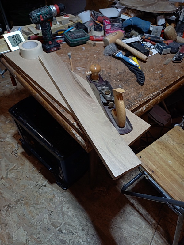

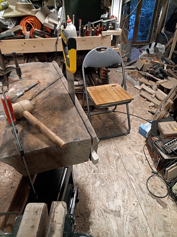

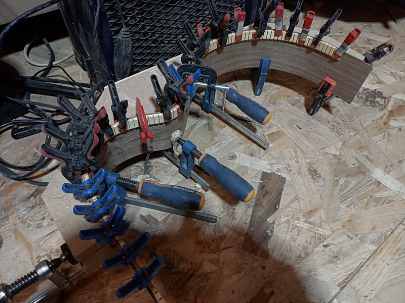

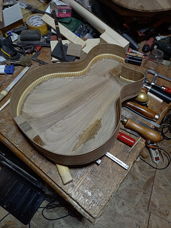

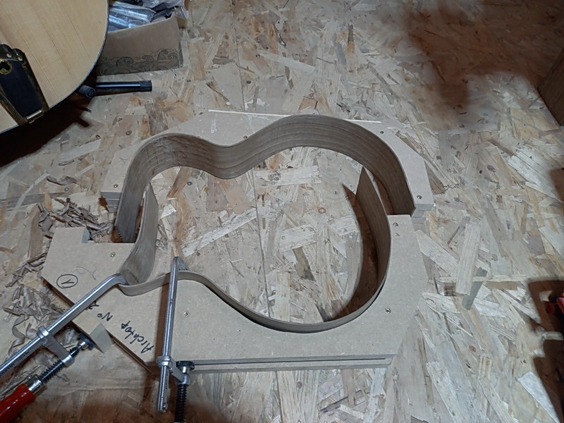

Refente des ce qui deviendra les éclisses dans un gros bloc de noyer.
Passage dans la raboteuse et mise au côtes avant refente en 2.

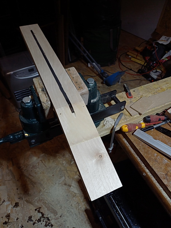

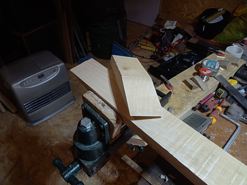

Manche en érable lambda
Touche en eucalyptus oxydé (très bonne alternative au palissandre, quasi locale et économique).
Truss double effet classique.

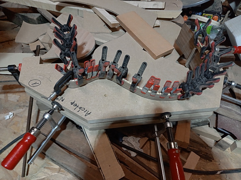

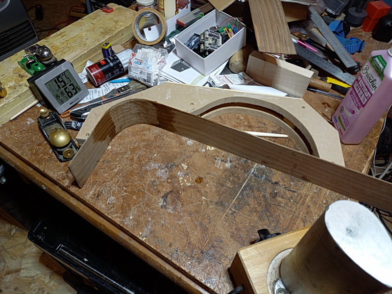

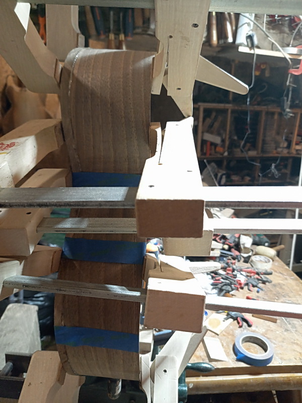

Cintrage des éclisses mises à l'épaisseur de 2mm
Dans son moule sans forcer

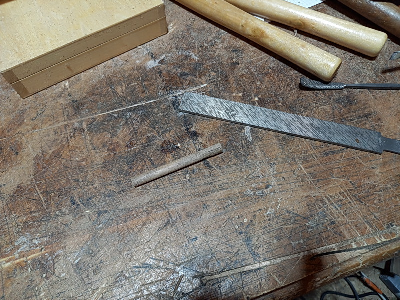

Tournage d'un bout de noyer bien foncé pour obturer les nœuds inesthétiques.
Collage

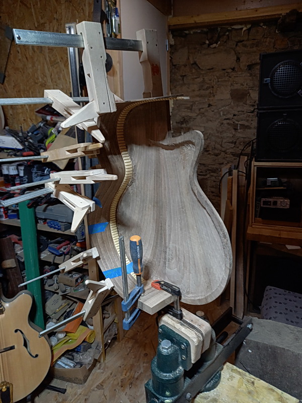

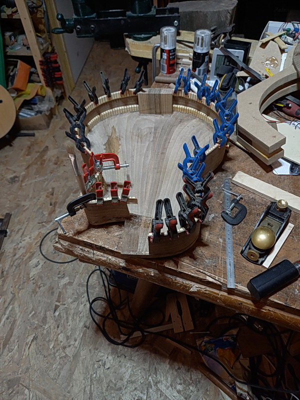

Contres-éclisses
Collage au dos

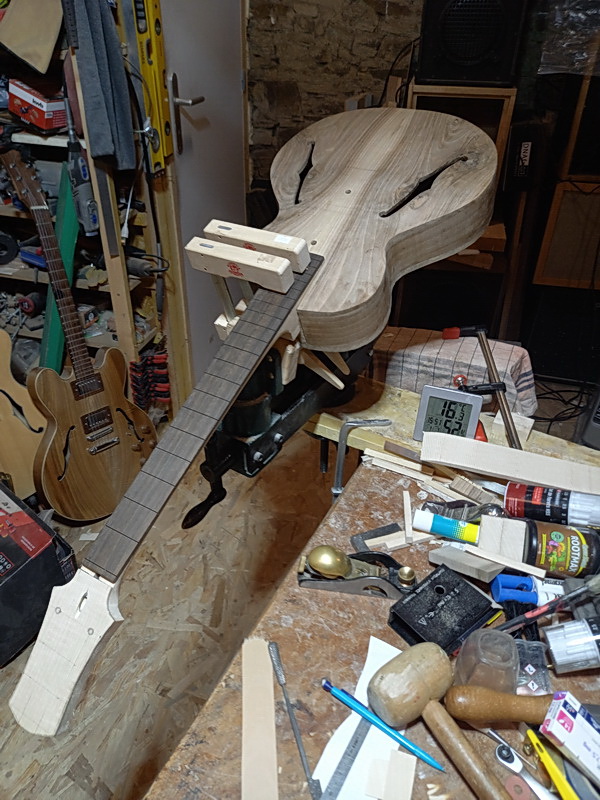

Messages : 6067
Re: Une archtop en temps réel

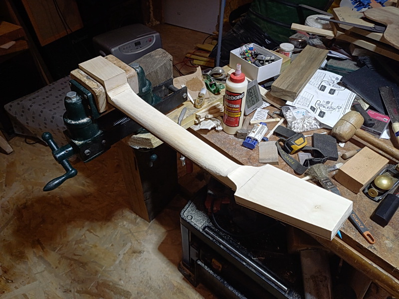

Sculpture du manche

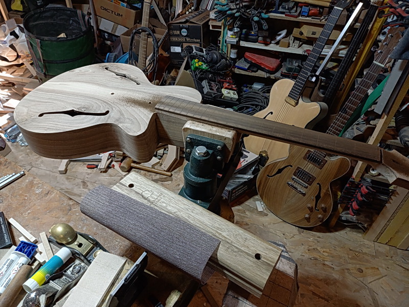

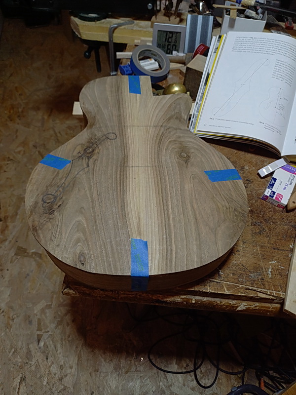

Fond plus éclisses, avec bouchage des trous de vers avec de l'époxy
Contres-éclisse de table

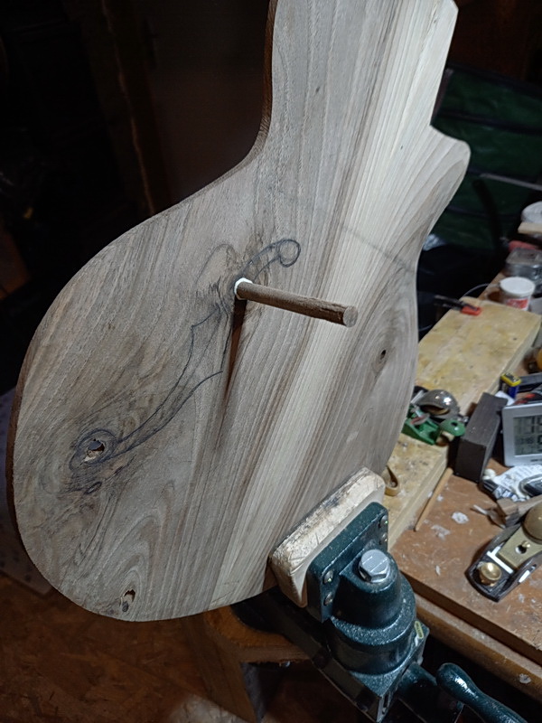

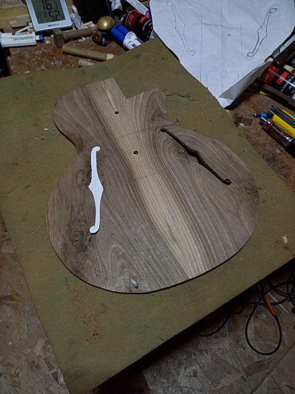

Dessin des ouïes

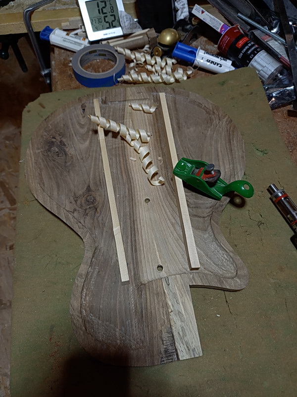

Contre ponçage in situ des barre de renfort de la table (en épicéa)

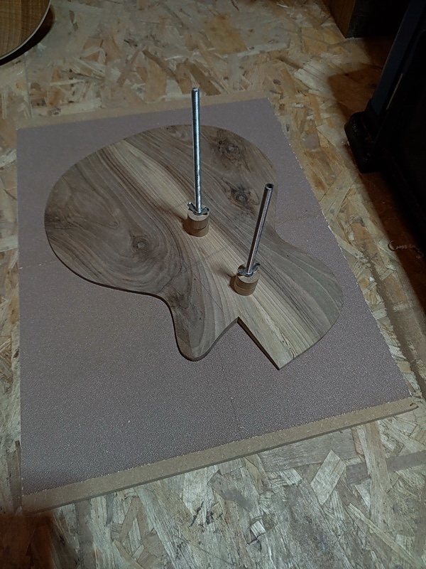

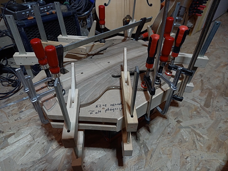

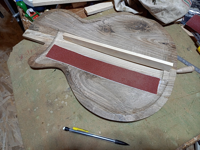

Perçage de 2 trous aux emplacements des 2 micros et placement de 2 serres-joints à éclisses détournés de leur usage pour aplanir par frottement la face interne de la table. Plaque de ponçage en MDF avec du papier 80 collé dessus (4 feuilles A4)

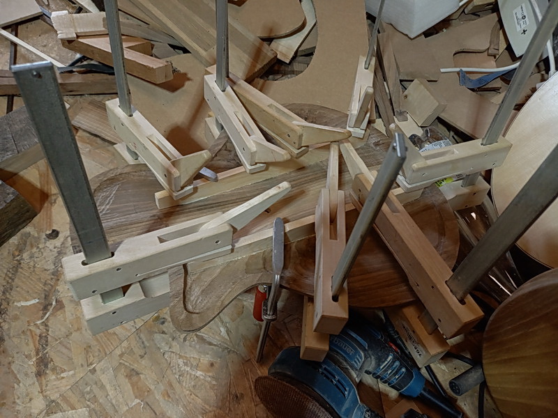

Collage des renforts de tables (on peu appeler ça le barrage).
Rabotage

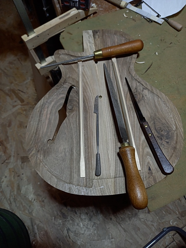

Quelques outils permettant de faire l'étape actuelle

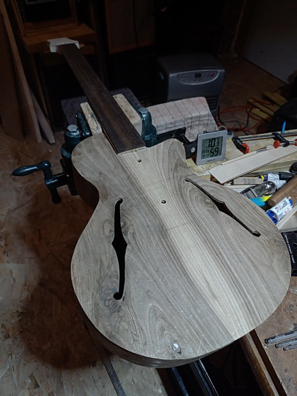

Découpe des ouïes en f.
Collage de la table

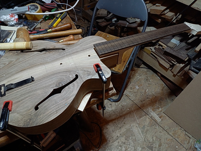

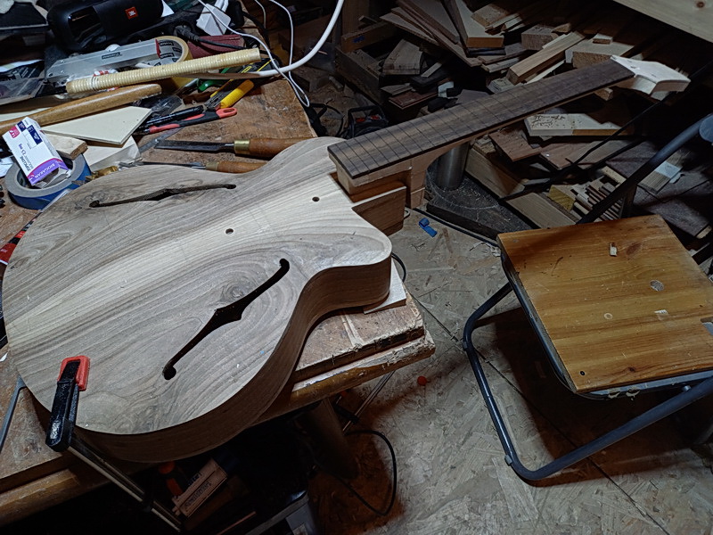

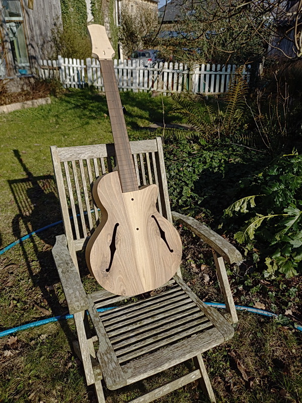

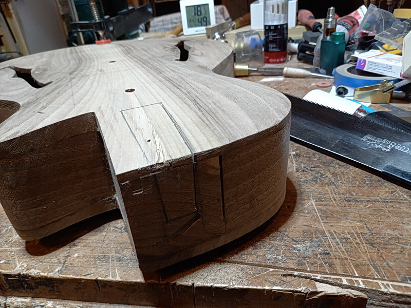

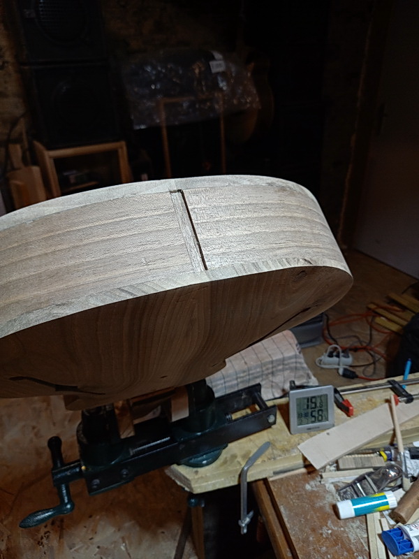

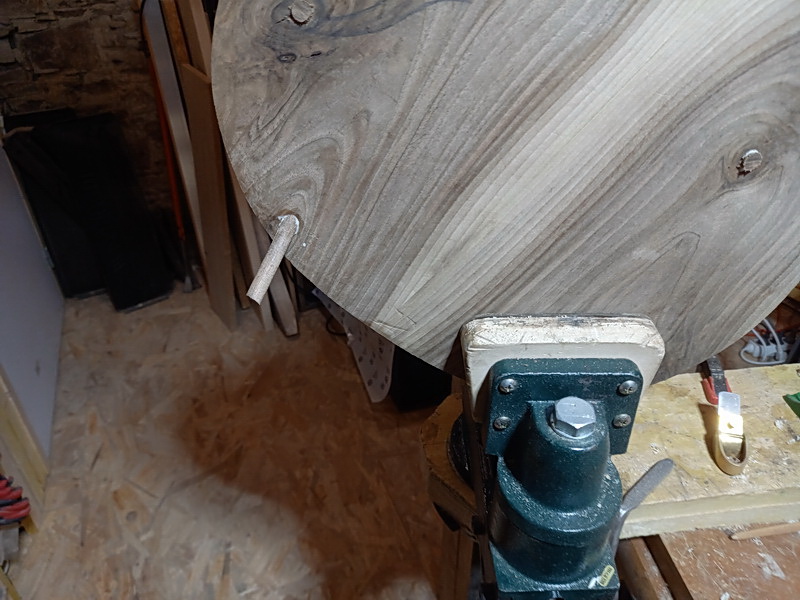

Création du tenon mortaise. C'est long, hasardeux et je n'aime pas beaucoup cette étape.
Bon j'ai trouvé la bonne position, je colle (on verra plus tard que l'angulation n'est pas si bonne ).
Messages : 6067

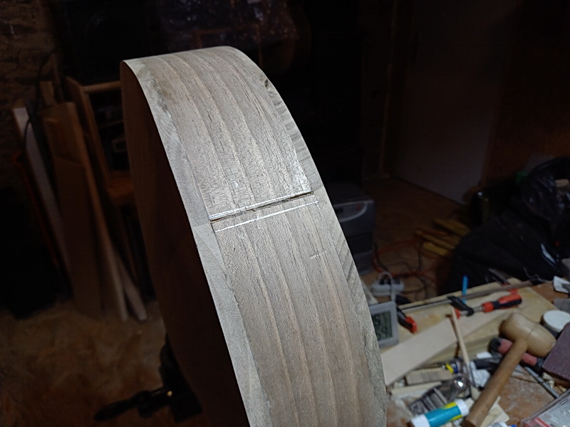

Je corrige le défaut d'alignement horizontal par une correction du radius à la cale qui va bien (radius de 12').

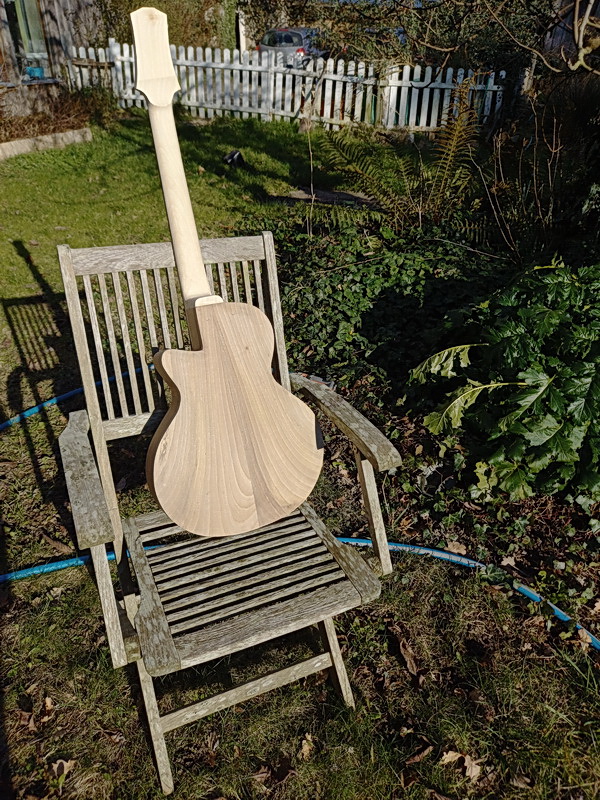

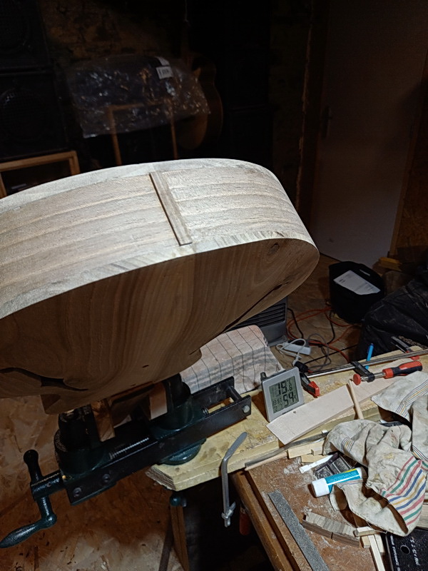

Fermeture du dos avec une languette de noyer
Une petite séance d'UV

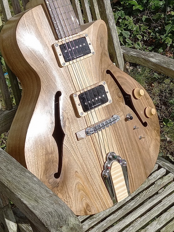

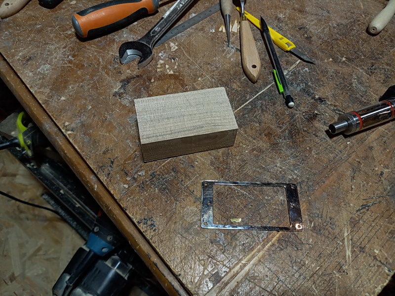

Messages : 6067

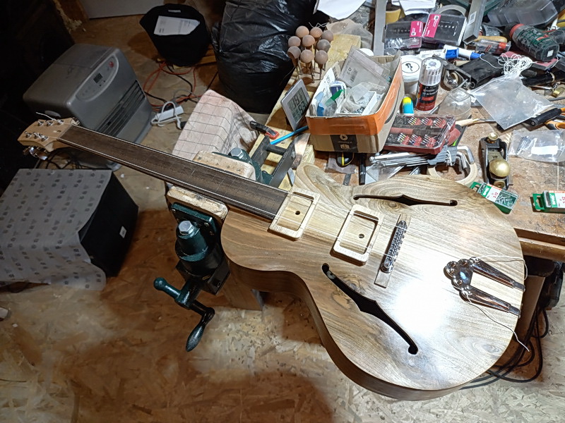

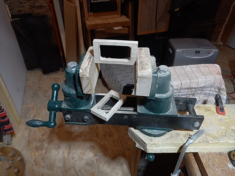

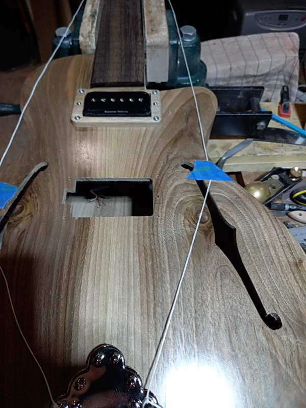

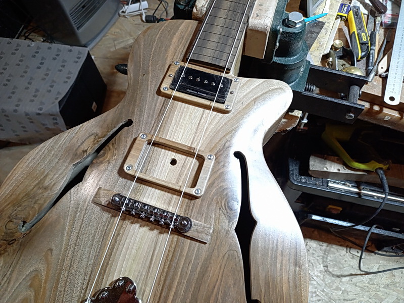

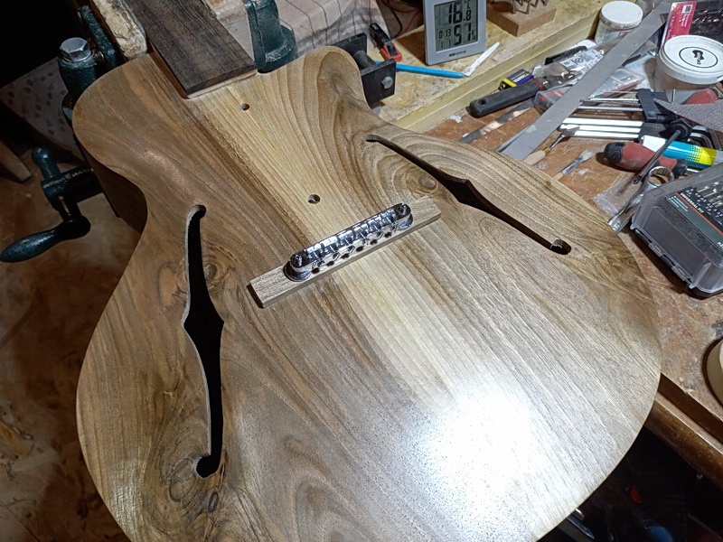

Capots de micro en noyer
Tout à la mano

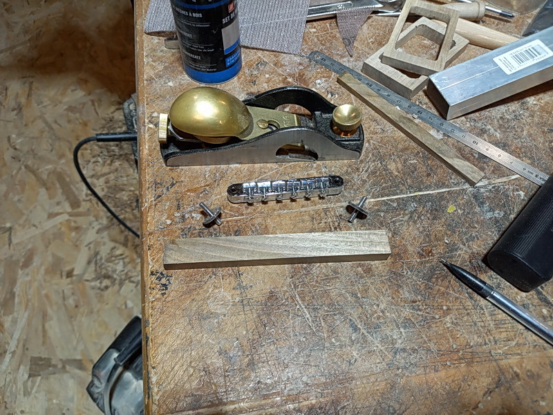

Chevalet hybride avec base en noyer
Alignement soigneux pour déterminer l’emplacement des micros
Capots pour tracer l'emplacement
Un déjà percé, désolé

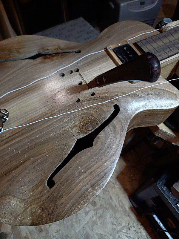

Perceuse et scie à guichet.
Scie et râpe.
C'est en place

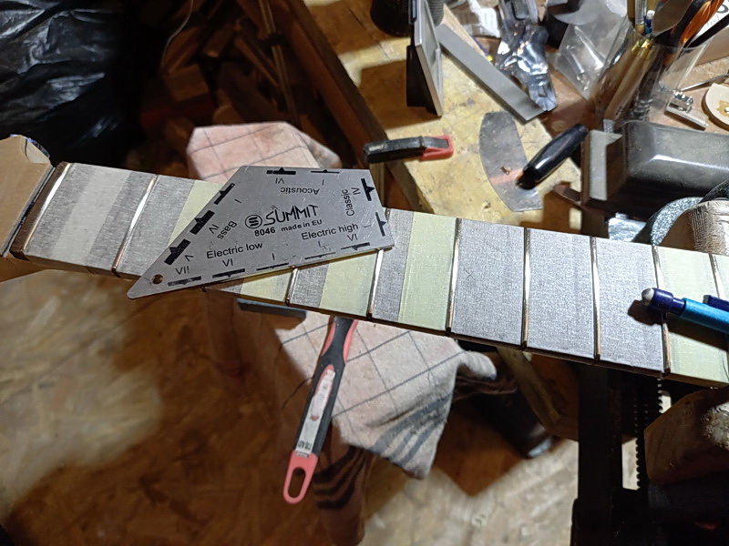

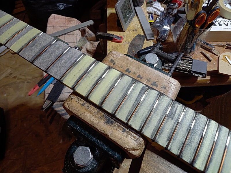

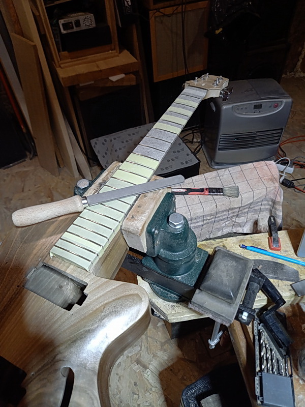

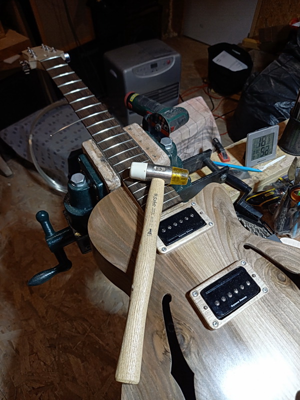

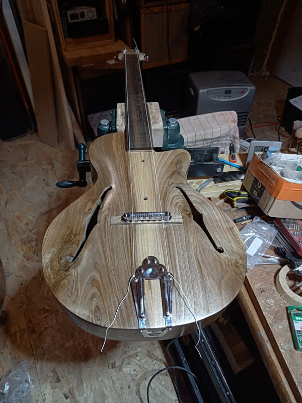

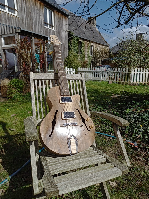

Frettage pour finir, c'est de la frette standard en 2mm, je n'aime que ça.

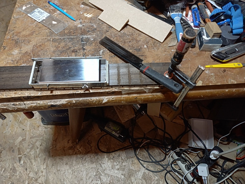

Aplanissage avec une règle de maçon avec son abrasif, sur celle là, très peu était à enlever.
Arrondissement des têtes de frettes avec la lime qui va bien.
Réglage fin avec cet instrument indispensable, c'est long et fastidieux.

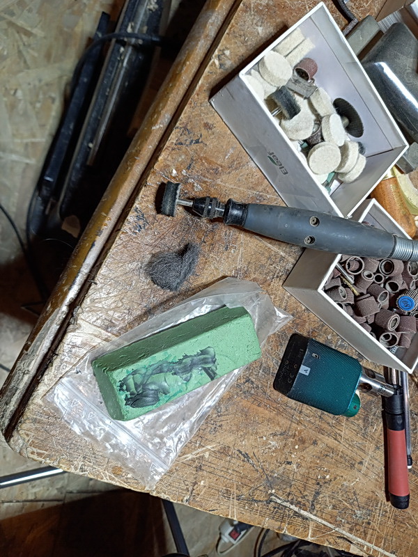

Polissage avec un disque à polir, une dremel avec son flexible et de la pâte à polir.

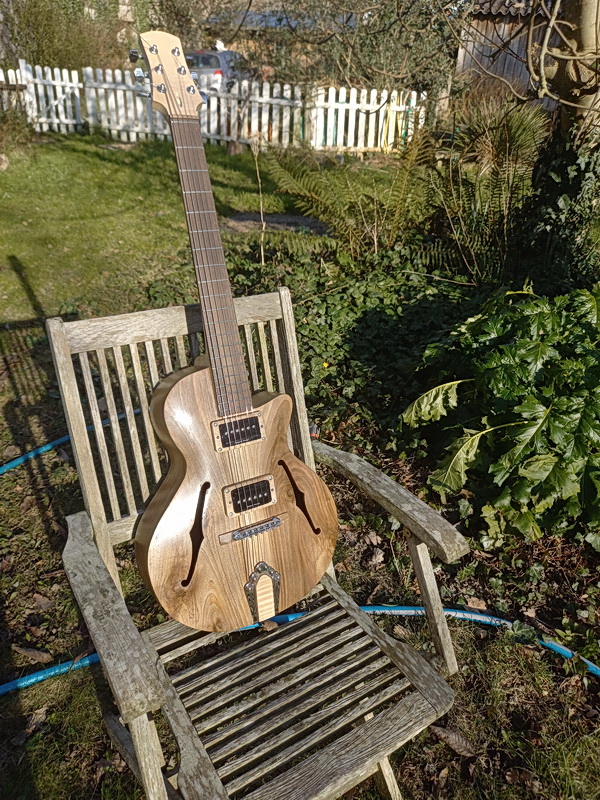

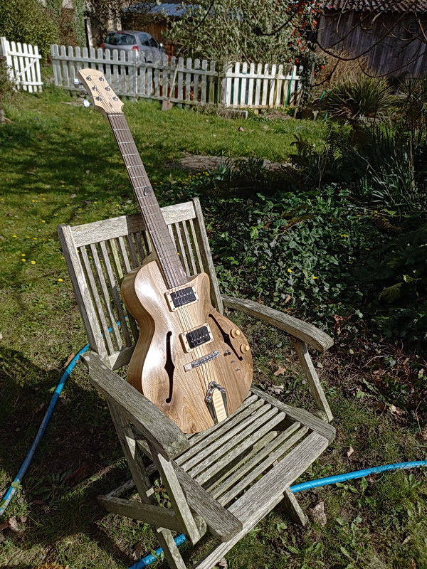

Pose des cordes histoire de se faire plaisir avant de poser son électronique.

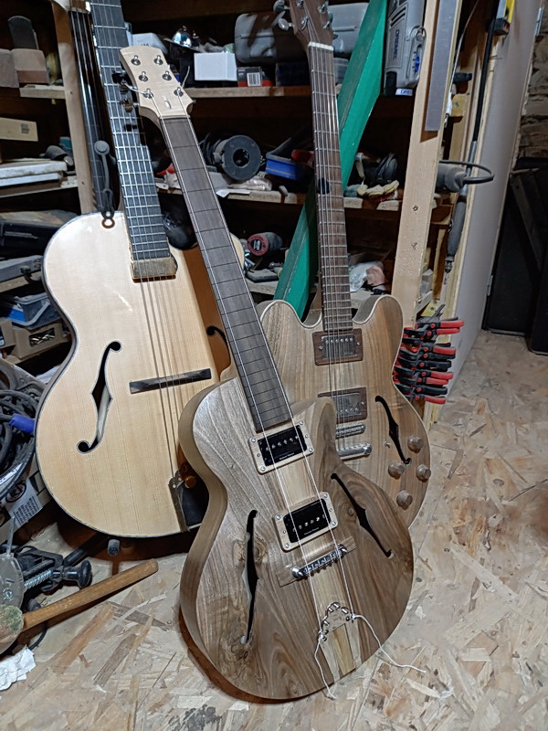

ça sonne plutôt bien.

benoit suaudeau a écrit : dim. 19 févr. 2023 20:55 Réglage fin avec cet instrument indispensable, c'est long et fastidieux.
Il consiste en quoi le réglage fin dont tu parles? Tu as bien fait la planif avant, non?
Messages : 6067
Oui, mais il reste toujours des micro accidents qui sont repris avec ça.

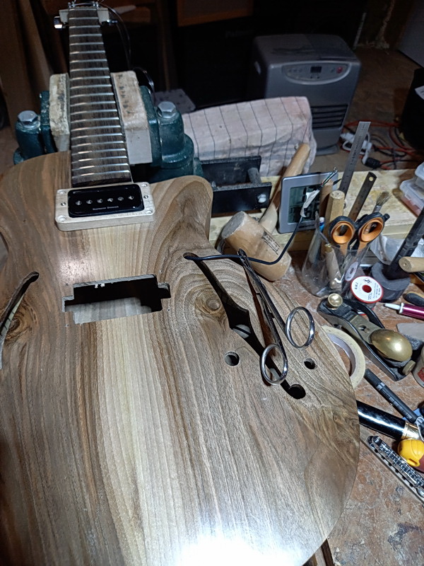

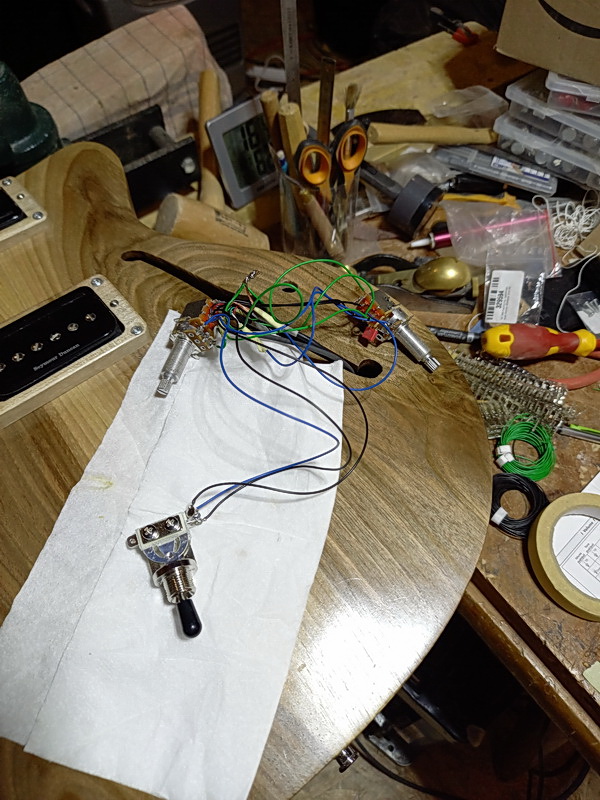

Perçage des trou pour les potentiomètres, le schéma est un double push-pull et un switch à trois position.
Recyclage d'instrument chirurgicaux.
Câblage
En fait ce câblage est un désastre, je bascule sur des potentiomètre classiques, simples, avec toujours le switch à trois positions et 2 micro switch de sélection des parties de micros. Et là ça marche tout seul, et en plus c'est plus facile de basculer d'un son à l'autre.
