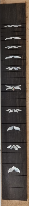

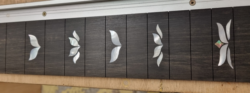

Effectivement, ma petite CNC est d'une grande aide
D'ailleurs, j'ai terminé les incrustations de touche en nacre, avec une touche d'abalone en case 12.
Une incrustation est trop enfoncée à la case 5 (j'ai dû merder dans un paramètre de la CNC). Pas grave, je refais la pocket et l'inlay.
Puis, rebouchage des petites fentes, petits trous ça et là. Demain ponçage avant de continuer dessus.

Première étape pour la touche terminée, les incrustations sont finies

C’est vraiment très beau. Pour les incrustations de touche tu dessines le mâle et la femelle à la même dimension ou la femelle un tout petit peu plus grand ?

Normalement, il faudrait faire l'incrustation légèrement plus petite que la pocket, de quelques dixièmes, mais ma petite CNC, malgré toutes les améliorations apportées, reste pas super précise. Je fais donc la même taille incrustation/pocket. Le mieux reste de faire quelques tests pour se faire la main et apprendre les "défauts" de la machine (surtout sur des petites CNC pas chères).
Pour la pocket, je dégrossi avec une fraise de 1,2mm, puis j'affine les contours intérieurs avec une 0,6mm. Pour la découpe des incrustations, j'utilise une fraise de 1mm.
Pour la nacre, il faut y aller doucement, passes de 0,3mm, avance à 180mm/s avec une fraise 1mm.

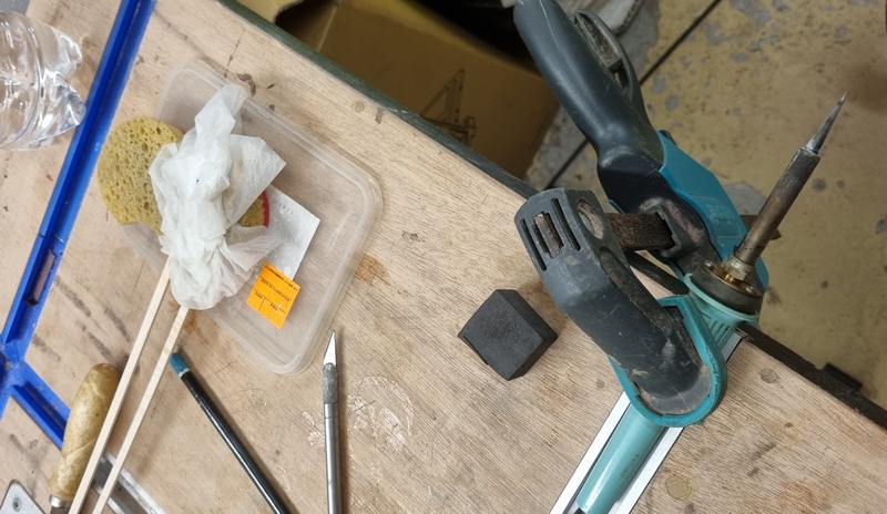

Je me lance dans le binding bois à cintrer, jamais fait et pas de fer à cintrer. Je teste avec mon Weller (mais ça chauffe encore trop)
Je commence avec de l'amarante de 1mm, puis érable flammé de 2mm.
Résultat plutôt bof au niveau des courbes serrées. On verra pendant le radiussage si ça s'arrange un peu

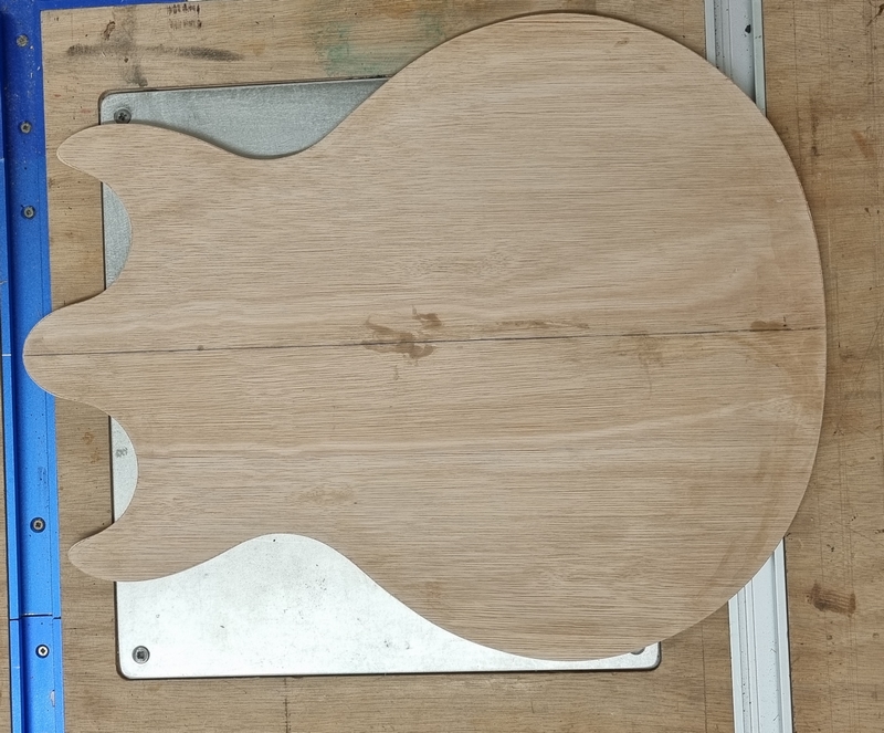

Je passe au corps avec la fabrication d'un gabarit, et traçage sur le dos du corps.
Enfin, collage de la table
J'ai avancé sur la touche, je commence par le détourage.

- Messages : 6066
Re: 12 cordes électrique - type Ibanez Artist
2mm c'est peut-être un poil trop pour prendre un angle quasi droit, même en lui faisant faire trempette.

J'ai vraiment galéré avec la pose des filets, pas facile à cintrer (sûrement pas encore la technique et/ou le matos pour) et j'ai même été obligé de passer en 1mm sur l'extrémité de la tête, je n'arrivai pas à faire la courbe, 2mm c'est trop épais visiblement.
