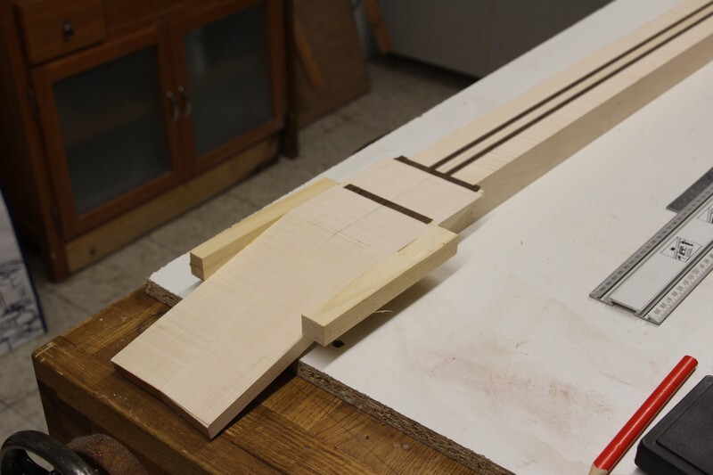

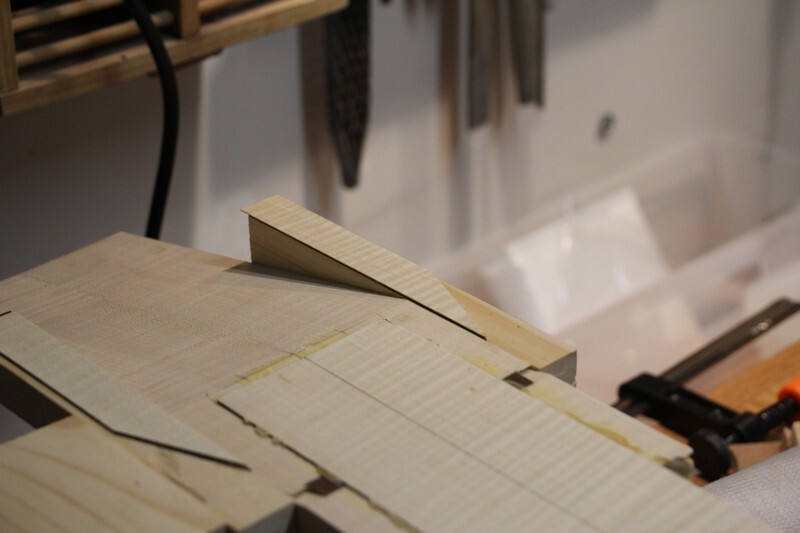

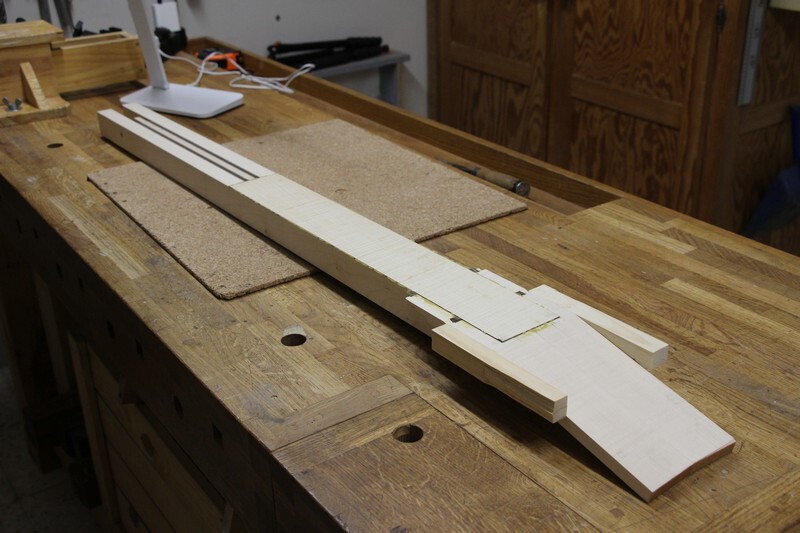

Je colle 2 oreilles en pin de chaque côté de la tête pour amorcer le dégauchissage. Sans ça, le départ a tendance à vibrer avec l'angle d'attache, et j'ai besoin d'être sûr que la surface soit bien plane dès le début du manche :
Passage à la dégauchisseuse :
Voilà le résultat :

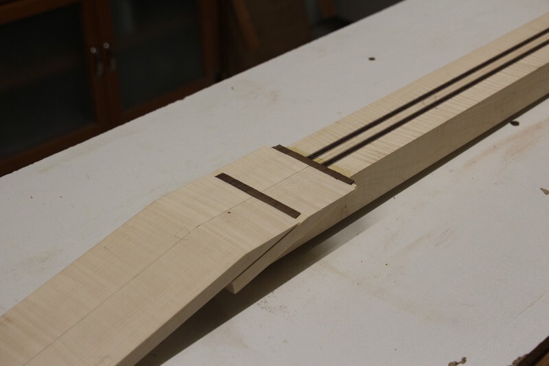

La touche sera en palissandre avec un filet érable-palissandre. Pour rappeler le filet sur le côté de la touche, je vais ajouter des placages d'érable et de wengé entre le manche et la touche pour faire un fin filet noir et blanc.
On ressort 2 chutes de placage du manche :

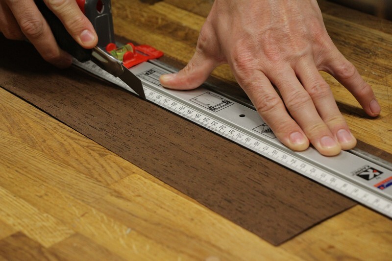

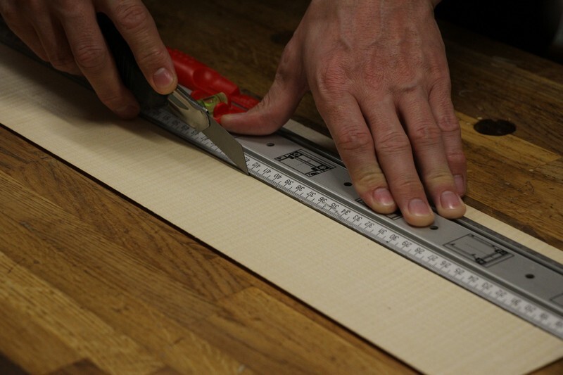

Les placages sont découpés aux bonnes dimensions :

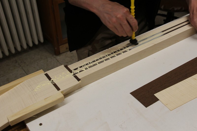

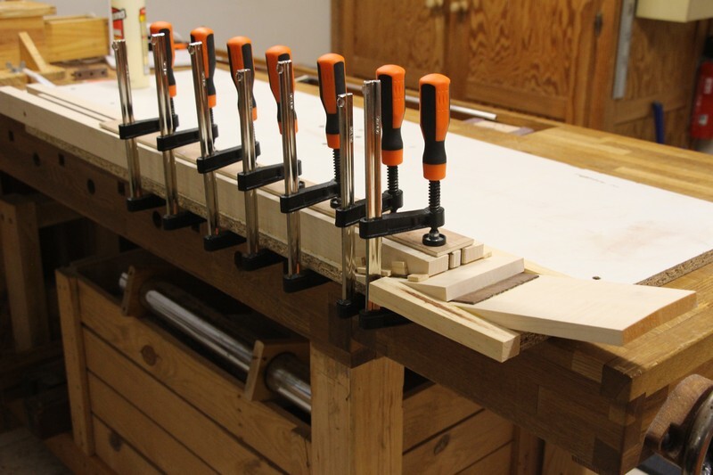

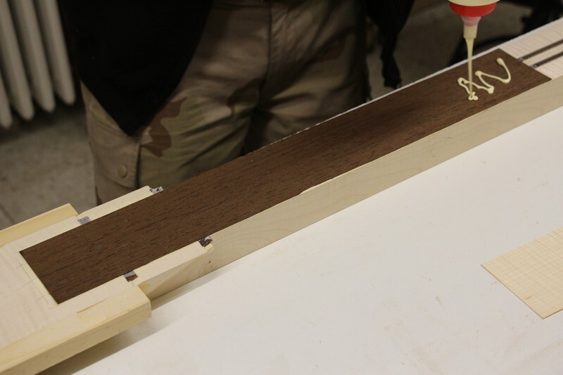

En premier, je colle le placage de wengé sur le manche. On met de la colle sur le manche :
Puis le placage de wengé, et encore de la colle :

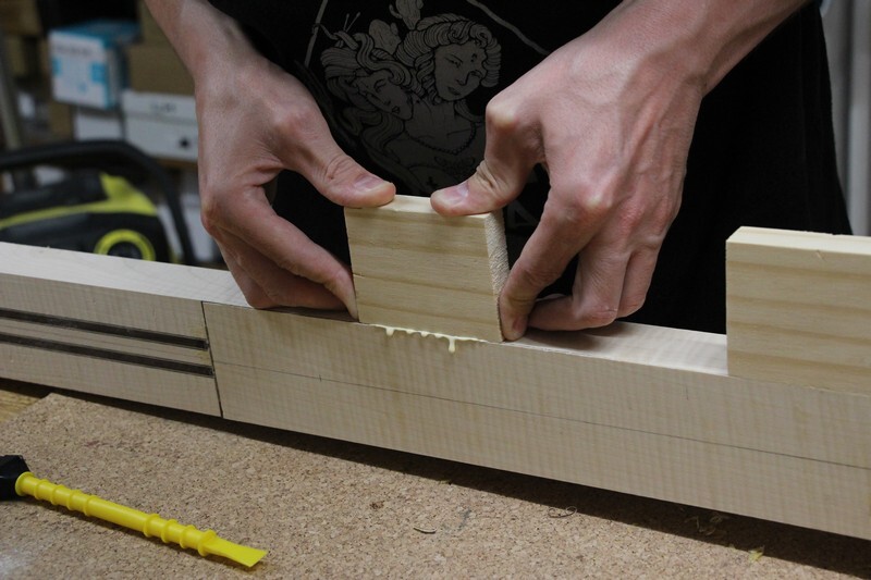

Je n'ai pas fait de photo lors du premier collage, mais les angles ne sont pas encollés à la Titebond mais à la cyano, afin de maintenir les placages en place lors du serrage :
On met tout ça sous serre-joints, les placage en appui sur du mélaminé :

Il faut apprendre de ces erreurs ! Ce n'est pas facile parce que le bois à tendance à boire la cyano et ça colle mal. Sur les 4 coins, tant qu'il y en a au moins 2 qui tiennent, c'est bon.

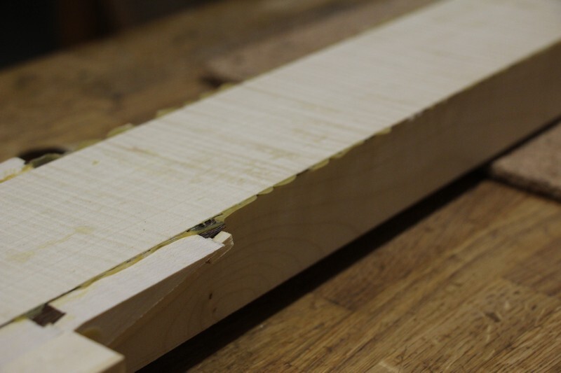

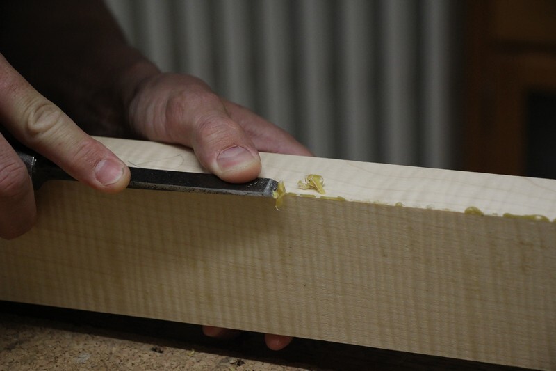

Depuis le temps, le collage est sec. Voici donc ce que ça donne :
Il y a des bavures de colle, il faut les enlever :
Au ciseau bien affûté, ça se fait bien :

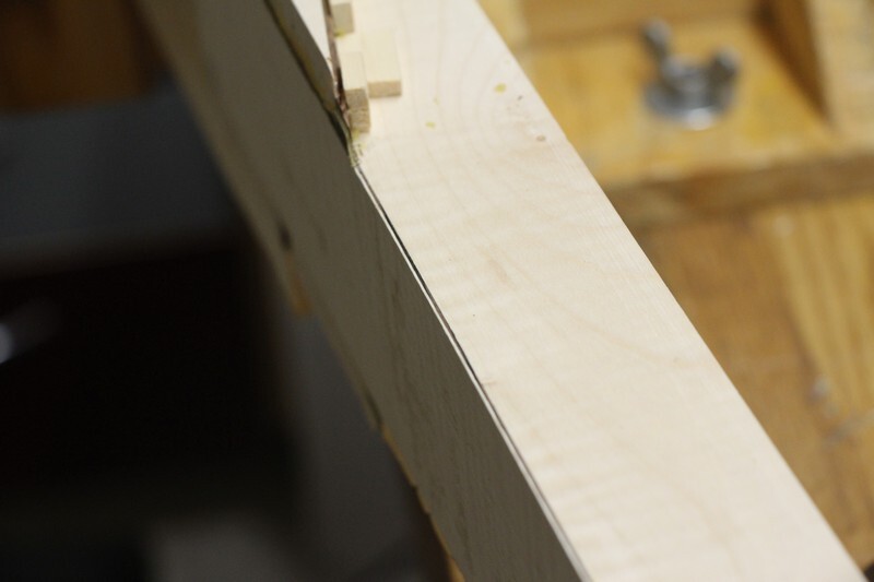

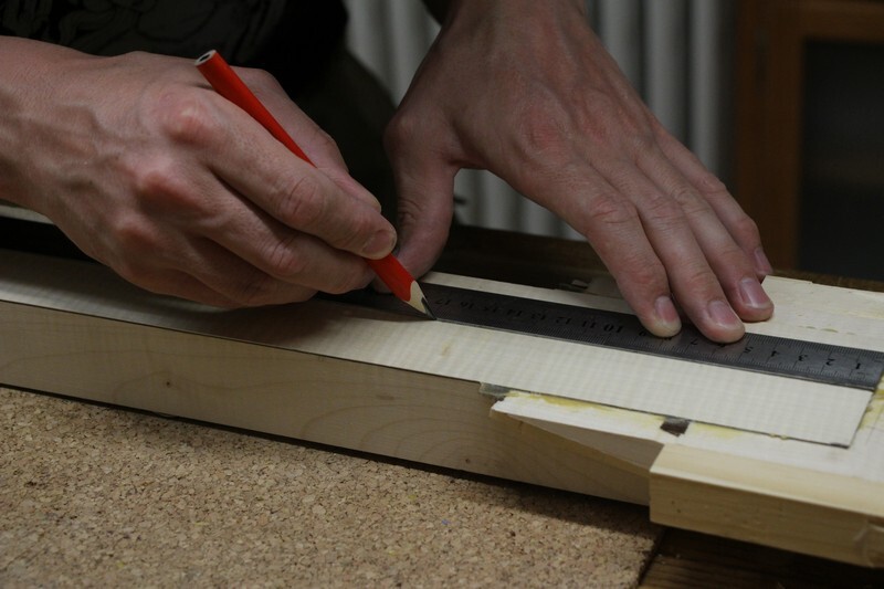

Le but est également (et surtout en réalité) d'amener ces placages affleurants aux côtés du manche :
Cela permet de tracer l'axe du manche pour repérer la position du truss :

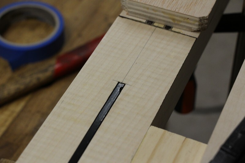

J'ai le choix entre 2 truss : plutôt noir ou plutôt bleu ?
Le bleu risque de sonner trop blues, je choisis le noir, c'est plus metal

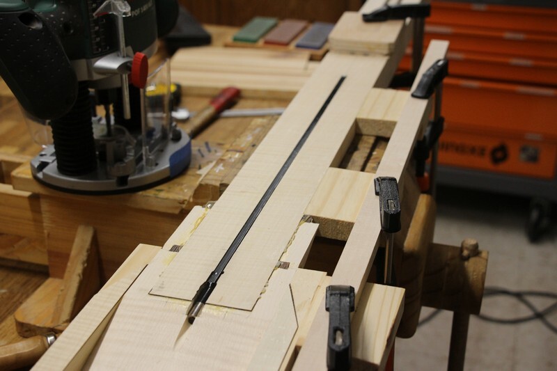

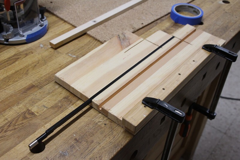

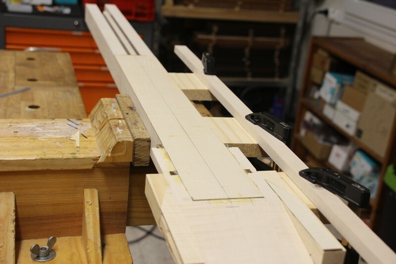

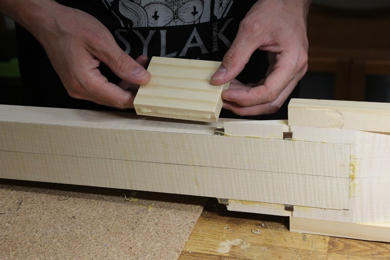

Sur l'un des côtés du manche, je colle quelques cales en pin qui serviront à fixer le guide pour faire la rainure du truss :
Une autre cale :
Afin d'assurer une bonne stabilité de la défonceuse en arrivant vers la tête, j'ajoute 2 placages qui permettent d'amener la surface de ces extensions au même niveau que la surface qui va recevoir la rainure de truss :

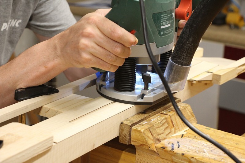

Je monte une fraise hémisphérique de 6 sur la défonceuse et je fais les réglages sur une planche de pin :
Une fois les bons réglages trouvés, je place le guide parallèle :
Place aux copeaux :
L'extrémité basse de la rainure est finie au ciseau :
L'extrémité haute est faite avec une combinaison de défonceuse et ciseau, jusqu'à ce que le truss se monte :

Tu as bien fais de choisir le truss noir. Tu auras clairement un meilleur sustain !
Blague à part, bien vu la méthode pour la défonce du truss en échappant à la tête

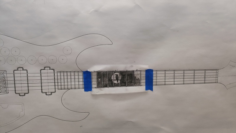

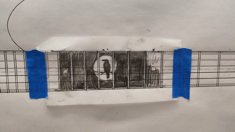

Et la touche n'est pas prête car j'ai pas mal hésité sur l'incrustation de la 12ème case. J'aurais pu me contenter de faire de simple ronds, mais c'est un peu trop classique. Quand on veut faire le guitar-hero sans savoir jouer, il faut au moins une pouvoir épater la galerie avec la guitare !

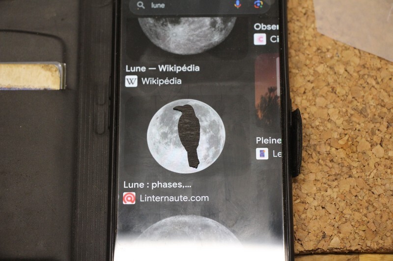

Après moultes hésitations, l'idée retenue est un corbeau sur une branche un peu cassée, en contre jour (ou plutôt contre nuit) devant la pleine lune.
Pourquoi un corbeau ? Vous avez vu le film "The Crow" ? Moi non plus, mais j'aime bien les oiseaux, et l'intelligence des corvidés est assez fascinante. Et puis c'est un oiseau tout noir, ça va bien avec le truss noir pour le sustain.
On commence par la modélisation. On ouvre un nouveau calque sur Photoshop 1967, et avec les outils crayon et gomme, on fait une belle esquisse :
Pas besoin d'utiliser la molette pour dézoomer et avoir une vue d'ensemble, il suffit juste de se mettre plus loin :

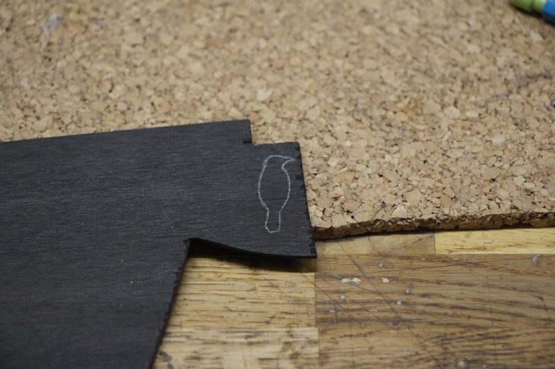

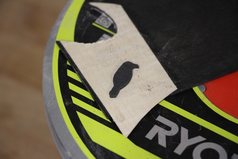

Pour faire les parties noires, j'utilise une plaque d'ébène de 2mm d'épaisseur. Je commence par dessiner le corbeau :
Puis je le découpe à la scie à chantourner :
En y allant doucement et en ayant de la lumière au niveau de la lame, ça se fait plutôt bien:
Petite simulation numérique :

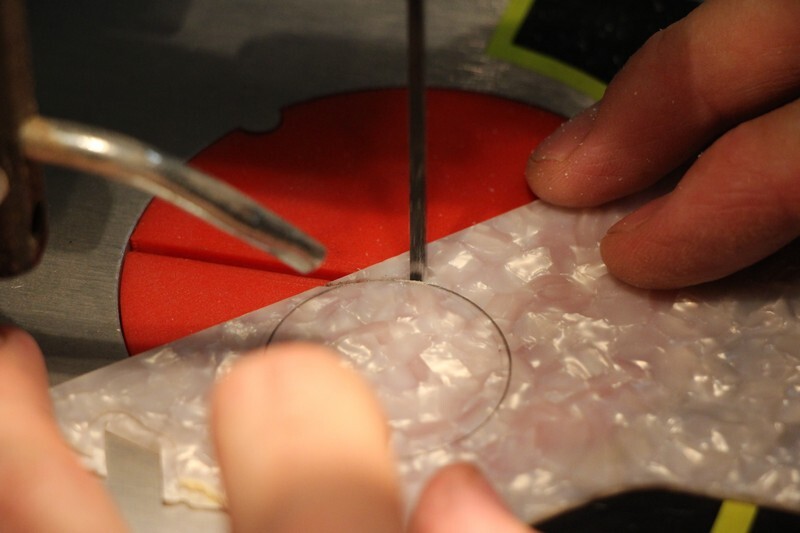

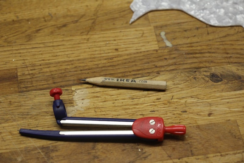

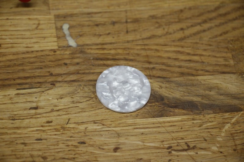

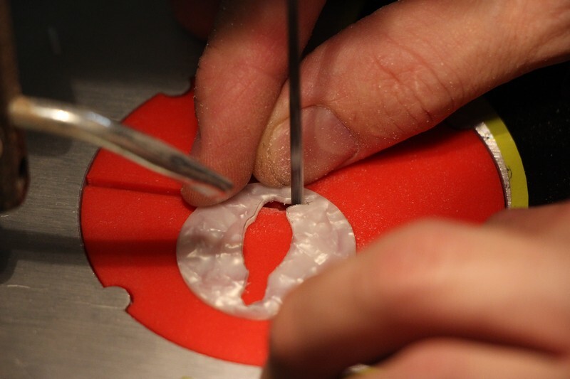

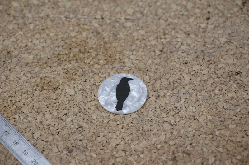

On passe à la lune. Pour ça, j'utilise un compas avec un crayon fourni par Ikéa (c'est sympa, même si on a perdu 2h dans le magasin, on a gagné un crayon et un mètre en papier) :
Une fois la lune tracée sur une plaque de "celluloïd" (il me semble que c'est un genre de plastique fait à base de cellulose…), on passe à la découpe sur la scie à chantourner :
Il y a un peu de finition à faire à la lime pour avoir un beau rond :

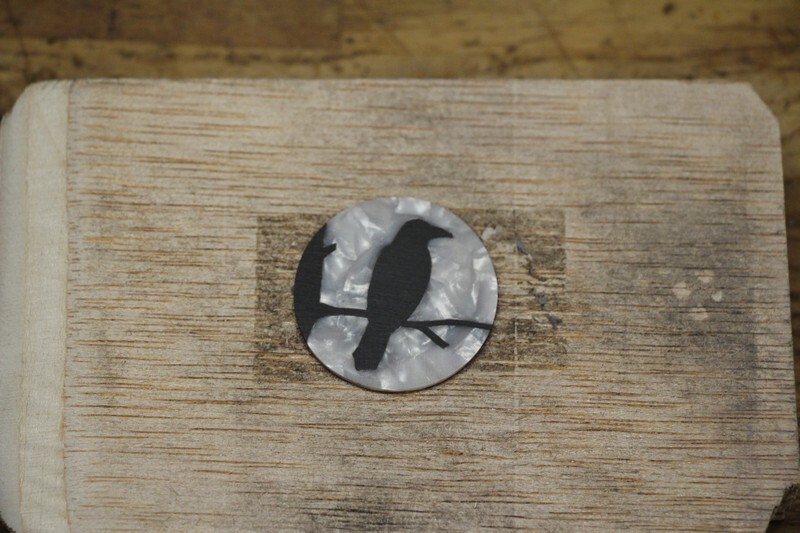

Ensuite, il faut découper l'emplacement du corbeau. J'ai tracé la découpe, j'ai fait un trou de 6 pour pouvoir passer la lame de la scie à chantourner et j'ai fait la découpe :
Après quelques ajustements, le corbeau est collé à la cyano :

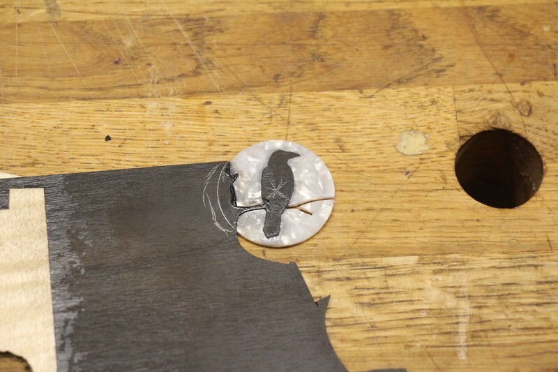

Toujours à la scie à chantourner, j'ai découpé la branche et la portion du tronc d'arbre :
J'ai découpé la première partie de la branche dans la plaque d'ébène :
Pareil que pour le corbeau, une fois ajusté, j'ai collé cette partie, et j'ai fait pareil pour l'autre partie de la branche:
Une fois tout collé, j'ai poncé le dessus pour que ce soit propre et pour voir le résultat :
