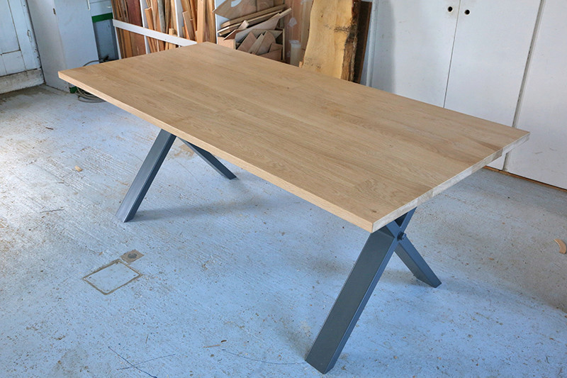

Si la scie est parfaitement réglée, c'est sûr que tu peux les scier séparément. Pour ma part, la scie laisse de légères marques, je préfère reprendre le champ avant collage, surtout pour la lutherie.
- Messages : 14904
Re: Aménagement chez Dagda - Revoir l'aspiration
Quand tu coupes avec la scie sur rail, l'avantage de couper les deux ensembles c'est qu'en cas de petit angle (mauvais réglage ou la scie mal placée) tu auras le même sur l'autre planche et donc, pas de problème d'assemblage.
- Messages : 14904
Franchement, je suis très content du résultat !
- Messages : 6247
C'est juste scié et collé? La lame coupe net!
