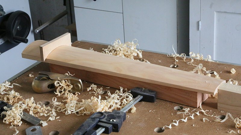

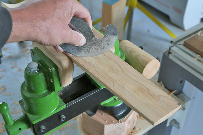

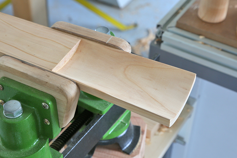

La touche, toujours en cyprès.
Le galbe est identique à celle de la première, soit un rayon de 80mm
Le creusage à la gouge.
Voila pour la première étape. Je vais maintenant la plaquer avant de lui donner sa forme définitive.
A suivre...

Le creusage de la touche terminé.
Cette fois j'ai légèrement creusé le centre de la partie inférieur comme préconisé par certains luthiers.

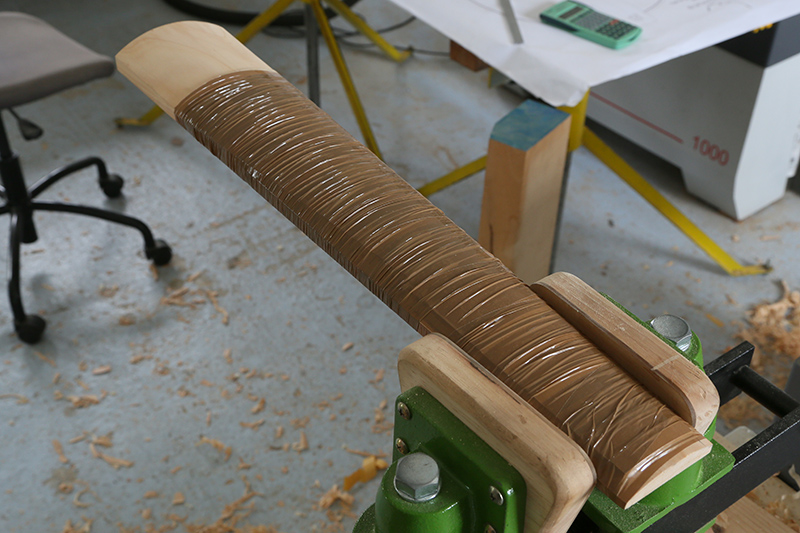

Le placage est collé à la colle vinylique, maintenu serré par du ruban adhésif pour emballage.
Le collage est parfait sur toute la surface, par contre ça a légèrement bougé, j'en ai été quitte pour l'ajuster en largeur.

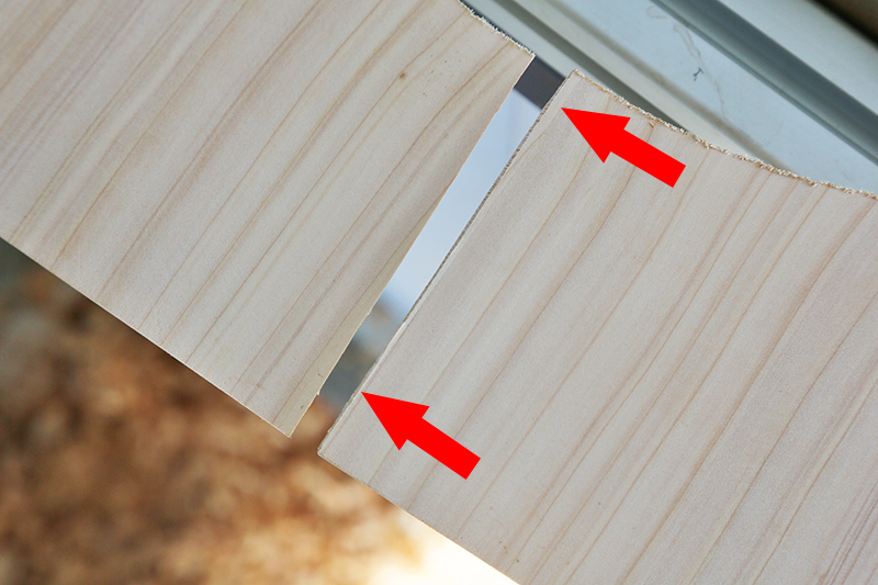

J'ai profité de la chute du fond pour faire un petit test de résistance de collage, comme vous pouvez le voir, ça a cassé a coté du joint (flèche rouge).
A suivre...

diomedea a écrit :J'ai profité de la chute du fond pour faire un petit test de résistance de collage, comme vous pouvez le voir, ça a cassé a coté du joint (flèche rouge).
Un bon collage (ou une bonne soudure) ne cassera jamais, c'est toujours autour que ça cassera ;)

Dagda a écrit :Un bon collage (ou une bonne soudure) ne cassera jamais, c'est toujours autour que ça cassera ;)
Oui, mais il est toujours rassurant de le constater!

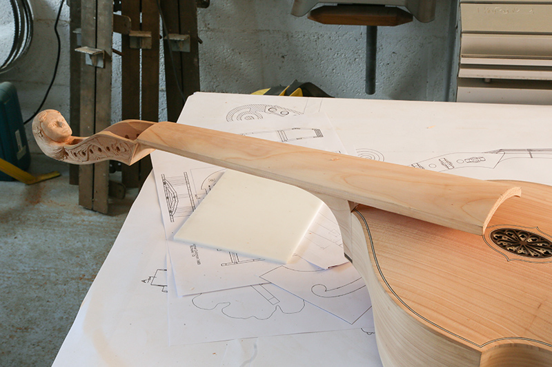

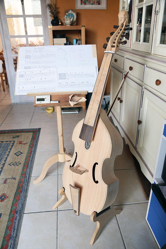

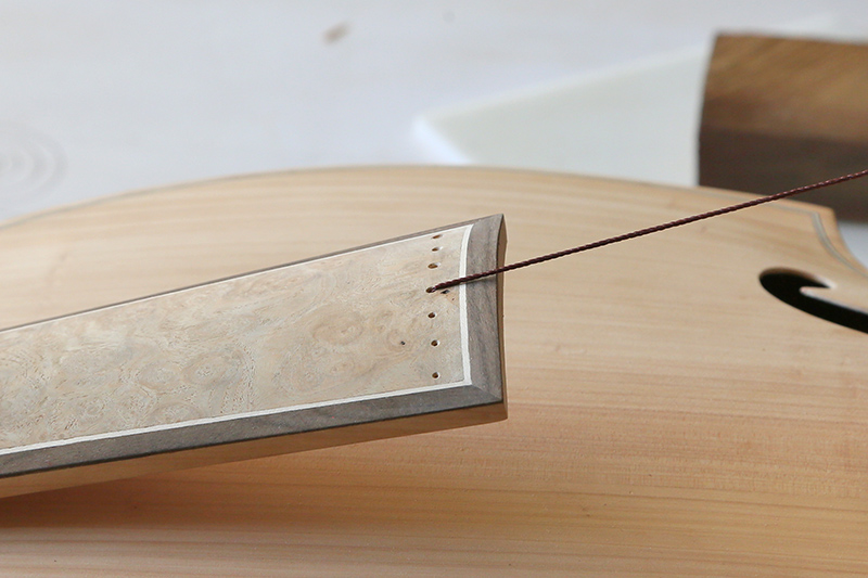

Le reste du plaquage est collé à la cyanoacrylate. Je continue par le filet en érable.
Et le reste en bois foncé. Le placage terminé, j'ai collé provisoirement la touche sur le manche par quelques points de Super Glue, ça va me permettre de contrôler que tout concorde (Sillet, touche, chevalet, cordier, cordes), avant de donner à la touche sa forme définitive sur le manche.

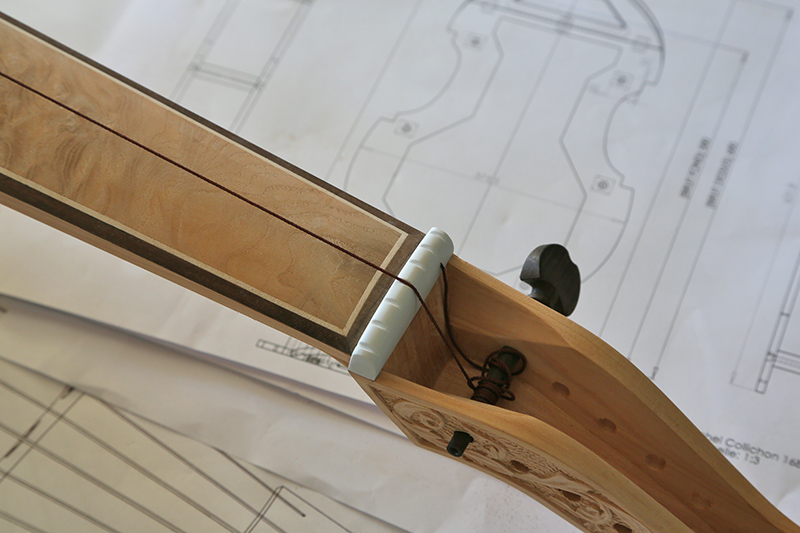

Pas d'os cette fois pour le filet... J'ai du mal à supporter son odeur! Je vais tester un autre matériau, à savoir du "Kerrock". C'est un composite équivalent au "Corian", peut être plus connu.
C'est une résine avec une charge minérale, le plus souvent de la gibbsite.
C'est assez résistant, je dirais un peu comme de l'os.

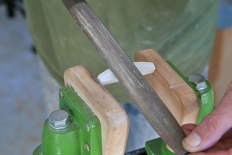

Il est encore trop gros, mais pour l'heure le plus important c'est qu'il mette la corde à la bonne distance de la touche.
Les puristes regretteront sans doute l'utilisation de ce composite... Mais bon, le sillet n'est pas coller, je pourrais revenir sur quelque chose de plus authentique quand je voudrais!
Coté cordier, j'ai fais les perçages. Contrairement à la première, cette fois ils sont calibrés en fonction des cordes. Ils ont également reçu un double chanfrein de 60 et 90°.
A suivre...

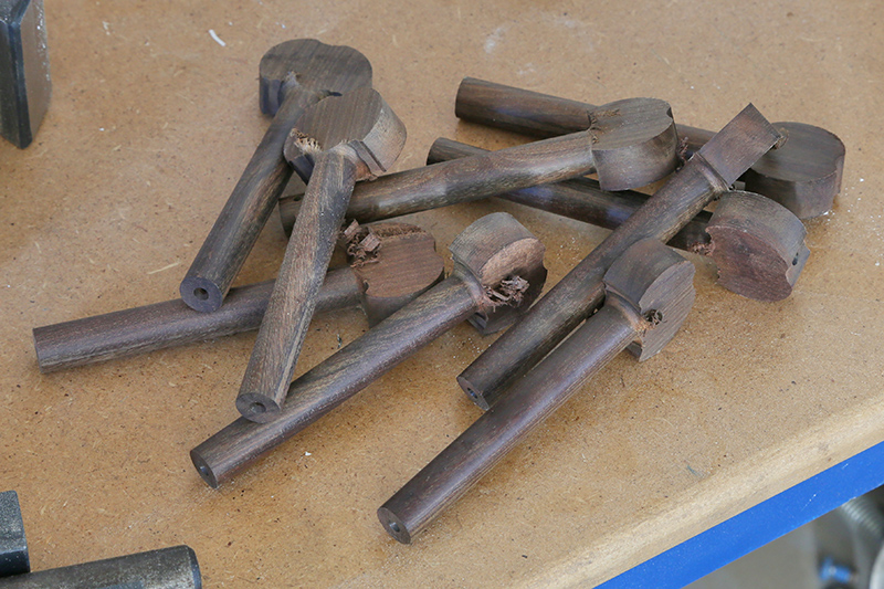

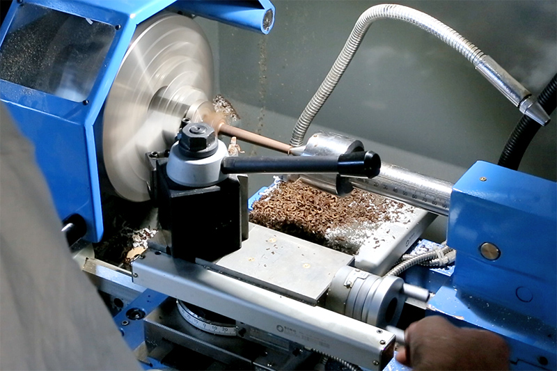

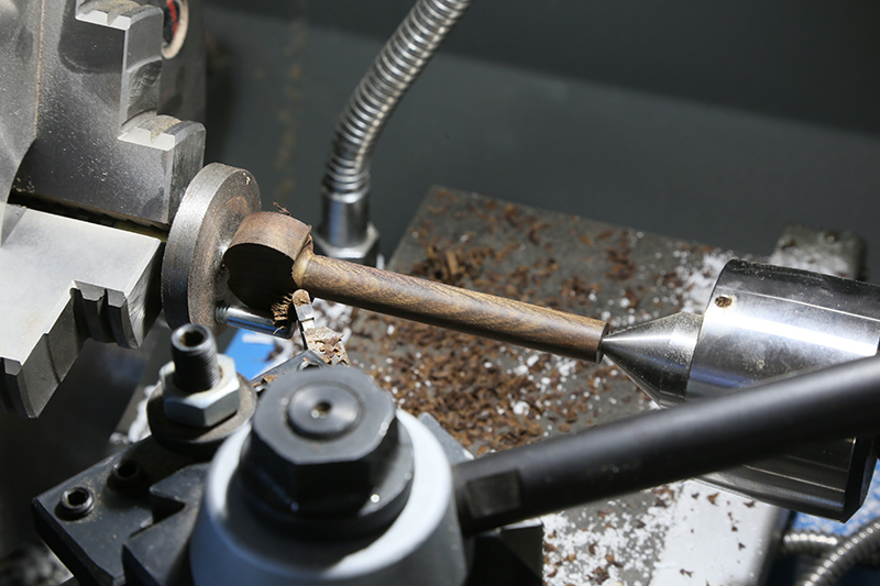

Les chevilles.
Elles sont toujours dans le même bois foncé que j'ai utilisé jusqu'à présent.

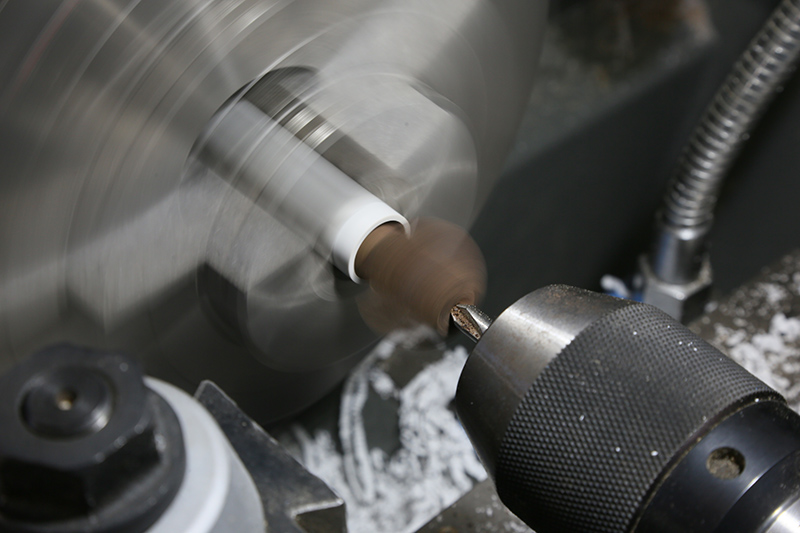

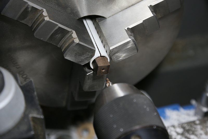

Elle sont découpées pour avoir un carré de 11,5 X 11,5mm pour un Ø maxi fini de 11mm.

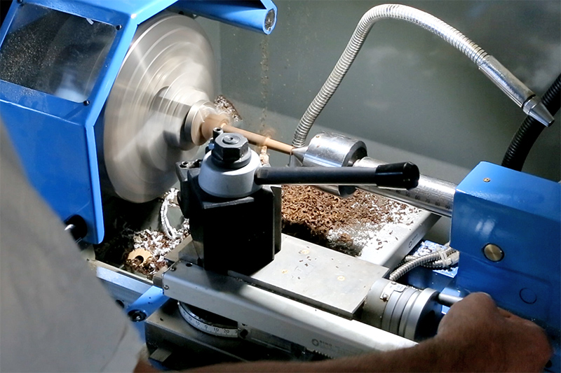

Je vais les tourner entre pointes, je perce donc à chaque extrémité un trou bien centré.
Pour ça j'ai utilisé un tube dont le Ø intérieur correspondait pour prendre les carrés dans le mandrin 3 mords concentriques.

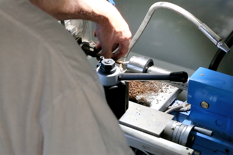

Premier tournage à 11mm en une seule passe et en avance automatique, donc au trainard.Toutes les chevilles sont tournées avec le même réglage.
Pour les tournages coniques, j'ai utilisé la lousse pour régler l'angle du chariot supérieur.
Reprise entre pointes.
Et tournage du cône au chariot supérieur, toujours en une seule passe.
L'avantage avec ce nouveau tour, c'est que le chariot a une course suffisante pour me permettre de faire les cônes en une seule étape, Idem pour le passage de broche qui me permet d'y mettre l'ébauche des deux cotés.
Passages de la lousse dans les perçages jusqu'au Ømax de 11mm.
Sans surprise, le cône de la cheville correspond parfaitement!
La méthode est bonne! avec ce tour j'ai du passer une demi heure pour 9 chevilles (Deux de rab').

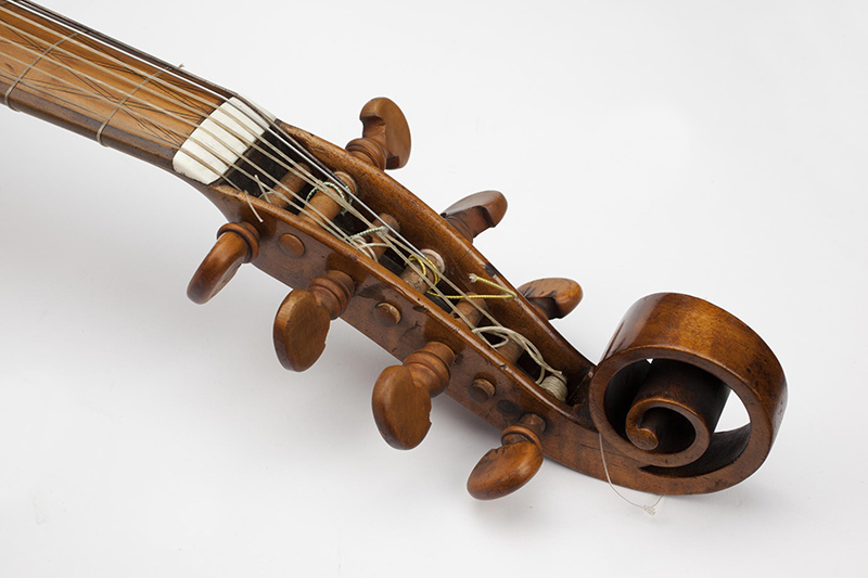

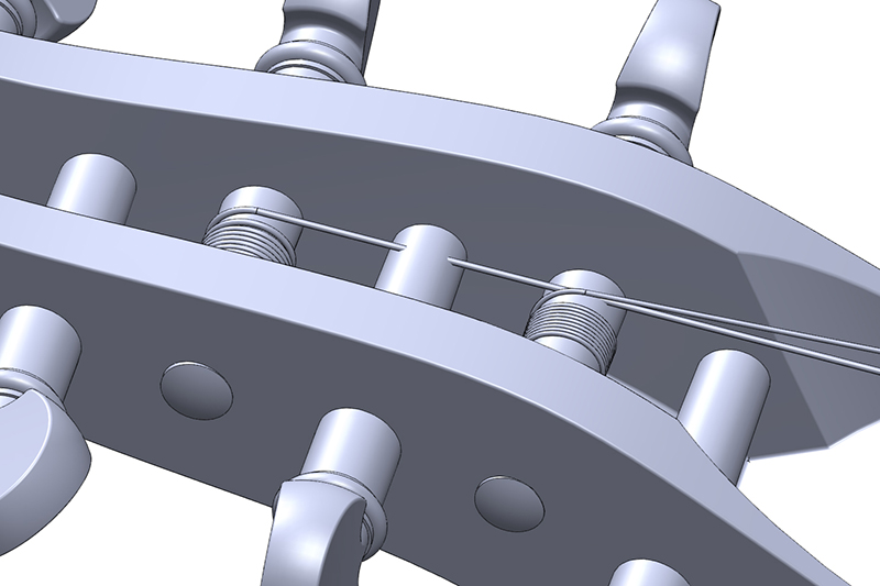

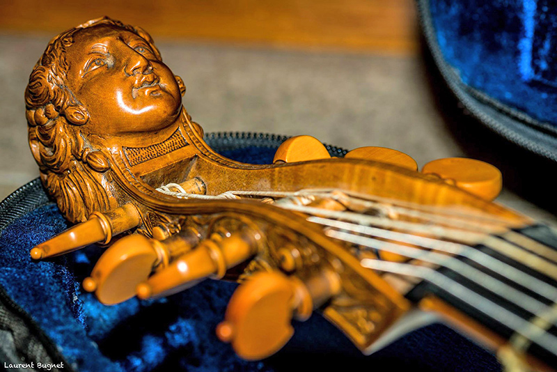

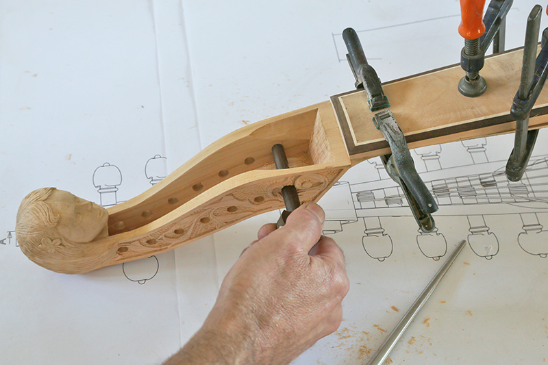

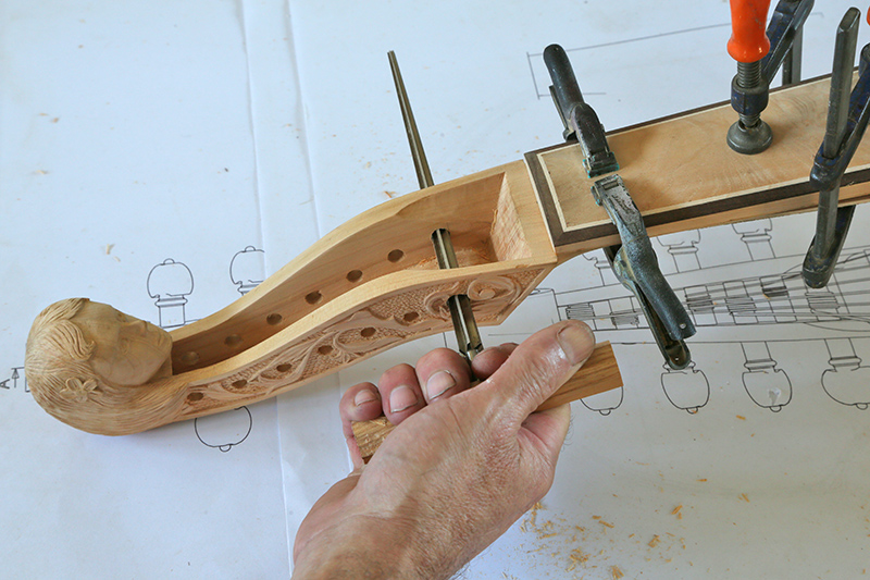

Pour les chevilles, je voulais éviter ce que l'on peut voir parfois sur certaines violes, à savoir les cordes frottants sur les chevilles.
A noter que celle ci a les siennes inversées par apport à la norme.

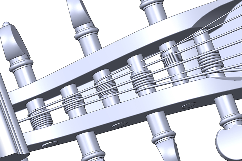

Mes premières modélisations montraient ce défaut.
J'ai donc déplacé mes perçages jusqu’à ce qu'aucune corde de frotte, voila pourquoi les chevilles paraissent alignées comme un rang de poireaux!
Mais cela ne me dérange pas!
Elle ne devrait plus tarder à sonner!
A suivre...

et concernant les cordes touchant les chevilles, je suis bien d'accord avec toi. Quand ca touche, ca fait plutôt défaut de conception que professionnalisme. Dommage sur des instruments de si belle facture !
Messages : 4459
Tout ça est confondant, félicitations !
Bravo pour les décalages de chevilles afin que les cordes ne frottent pas dessus, ça fait effectivement désordre !
Ceci étant, la première tête montrée en exemple pour ce défaut a, je trouve, une volute particulièrement élégante.
