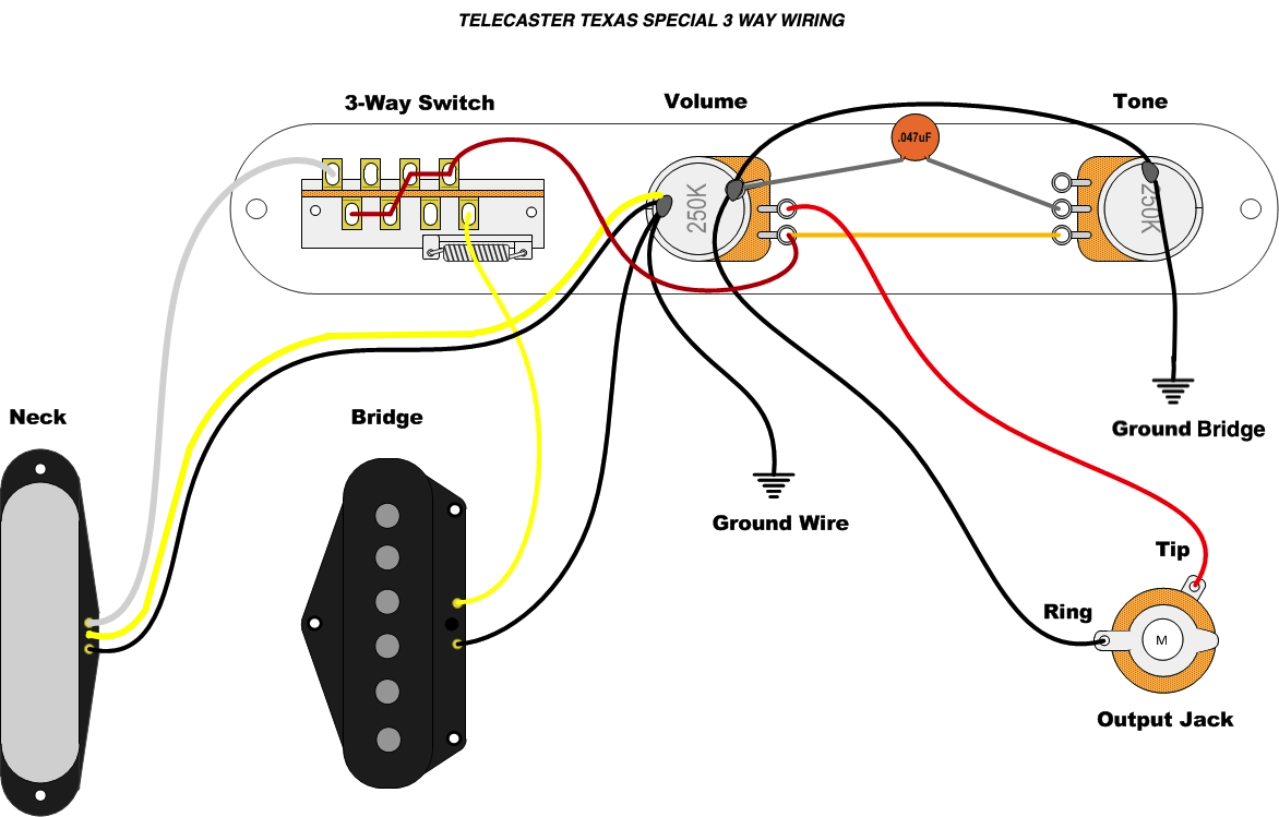

Donc hier, j’ai branché les texas spécial qui traîne dans mon sous sol depuis 7/8 ans.
Au passage le schéma de ces micros pour un switch 3 positions est le suivant :
Le schéma livré avec les micros est à priori pour un switch 4 positions (le micro manche à trois fils).
Une fois tout ce bousin soudé, je lance la musique depuis le téléphone de ma fille pour tester les micros (pas encore monté les mécaniques).
Micro manche nickel, par contre dua lipa aura eu raison de mon micro chevalet pourtant neuf…pas de son…
Je descends pour tester tout ça et effectivement aucune impédance a l’ohmmètre, micro neuf et… mort !
C’est pas forcément une bonne surprise …
Du coup je vais en prendre un à FBS, je connais pas du tout mais le gars a l’air sérieux et c’est français.
La suite bientôt ! Et pas dans six mois cette fois
Quelques nouvelles.
La planification ainsi que l’arrondissement des frettess est fait.

J'ai déjà passé plusieurs commandes chez FBS et en effet, il est top. Tu peux peut-être lui demander s'il peut réparer le micro. Avec un peu de chance, si le bobinage n'a rien, ça devrait se réparer facilement.

Merci du tuyau Mickaël.
En effet, il m'a dit qu'il peut voir si il est possible de sauver le bobinage existant, sinon il rebobine
Quand je pense que le micro était déjà dans la poubelle

Voilà, la gratte à poussé ses premiers cris ce matin avec son texas spécial en manche et son FBS au chevalet

Branchée elle souffle, et ça s’arrête si je touche la plaque des potards donc à régler ça aussi.

super sympa ta gratte. Pour le souci de souffle, vérifie que la plaque soit bien à la masse par le biais des potards par exemple.
