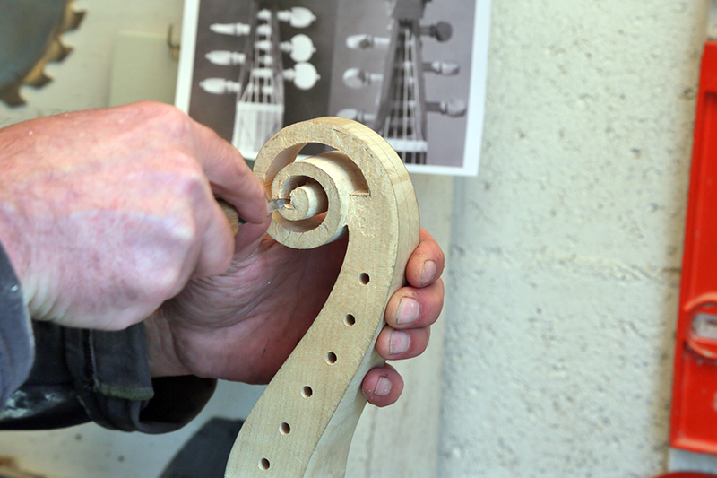

Sans doute la partie la plus complexe de la viole, la volute. Cette partie n'a aucune influence sur la sonorité de l’instrument et n'a qu’une fonction esthétique.
D'ailleurs beaucoup de violes n'en ont pas, celle ci étant très souvent remplacée par une tête sculptée.
La première opération à consisté à enlever le maximum de matière à la scie à ruban.
Après avoir retracé la volute j'enlève des quartiers à la scie à dos. Pas facile de s’habituer à scier en tirant!
Et là je me suis rendu compte que la lame était simplement maintenue dans le dos par pincement, j'en ai profité pour la mettre à l'endroit et depuis ça va beaucoup mieux!
la suite est simple, il suffit d'enlever ce qu'il reste au ciseau à bois en suivant le tracé.
Le Tracé principal de l'enroulement à été fait en suivant un gabarit en bristol.
La seconde spire est tracée à main levée.
Le creusage à été principalement fait au canif. ce n'est pas l'outil idéal, mais je n'ai pas mieux! J'avais de l'outillage qui me restait du temps ou je faisais du modélisme, mais je n'ai pas réussi à remettre la main dessus!
Puis c'est la râpe.
Tout doucement ça prend forme! On voit bien que ce n'est pas encore symétrique.
A suivre...

Donc voici cette fameuse volute!
J'ai finalement ressorti ma scie à chantourner! J'ai remplacé la lame par une prévue pour ma scie électrique. Comme elle était trop courte, j'ai resserré le cadre.
Ça m'a permis d’atteindre plus facilement la partie la plus étroite de la volute.
Le reste est terminé au canif pointu.
A ce stade j'ai rectifier les surface à la râpe puis au papier de verre.
Et après nettoyage.
C'est pas trop mal! Elle n'est pas parfaite, mais elle me convient!
J'y reviendrais lors du ponçage final avant le vernissage pour les ultimes retouches...
A suivre...
