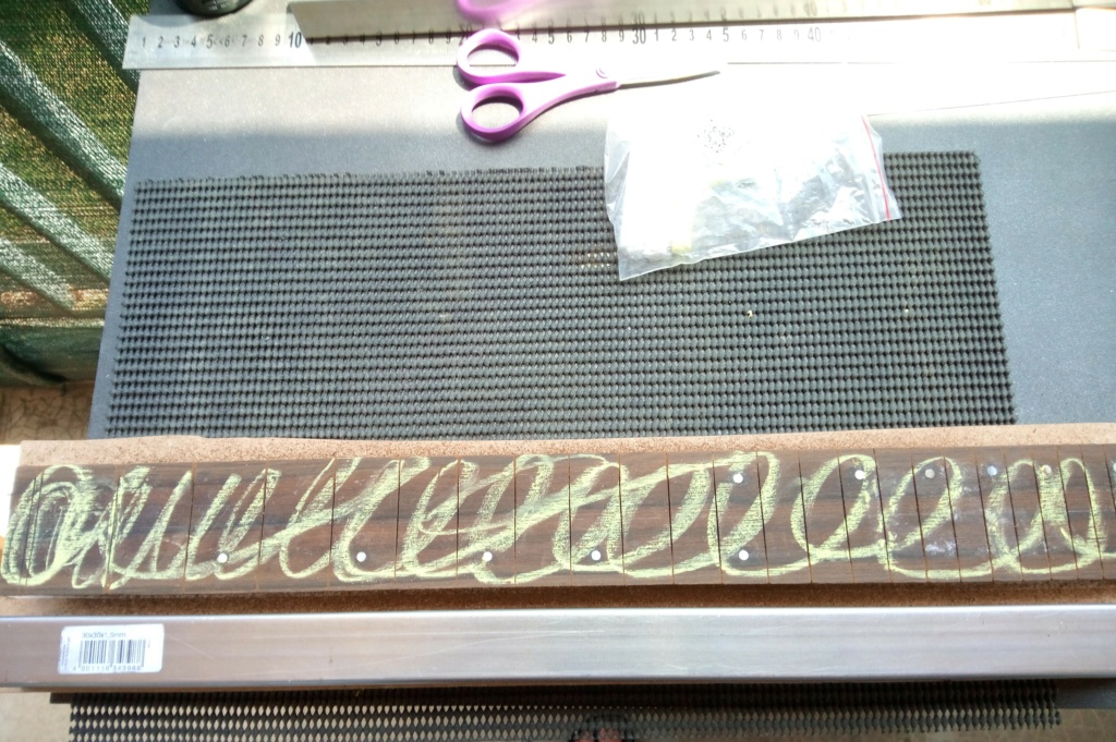

Sinon, ce matin, j'ai préparé la touche et fait le perçage pour les repères.
Cette après midi je colle les repères à la cyano.
Pour le raduisage est-ce que je peux mettre la touche à la largeur avant de le faire où il est préférable de le faire avec la touche "pleine"?

Damien59 a écrit : On ma donc conseillé un ponçage, dépoussiérage minutieux puis passage à l'alcool.
Je ne dis pas que c'est un mauvais conseil mais comme tu l'as dit toi-même plus tôt, les pores sont profonds donc je te laisse imaginer les ponçage. T'es sûr de ne pas vouloir utiliser un bouche pores pour les faire ressortir, j'ai trouvé ça plutôt joli sur celle que je suis en train de faire et j'ai teinté derrière, pas de soucis de ce côté, exemple visuel ici: https://www.forum-guitare.fr/viewtopic. ... 62#p622362
Sinon pour ta touche, si ta cale à radius est bien coincée (enfin coulissante quand même :green: ) entre deux guides et que ta touche est bien maintenue au centre de ces deux guides, je vois pas de soucis à procéder dans l'ordre qui t'arrange
edit, euh j'ai un doute pour la touche, vu que ce qui sera en contact en premier ce sera les bords, s'ils ne sont pas parallèles, tu ne vas pas poncer de manière homogène sur l'épaisseur

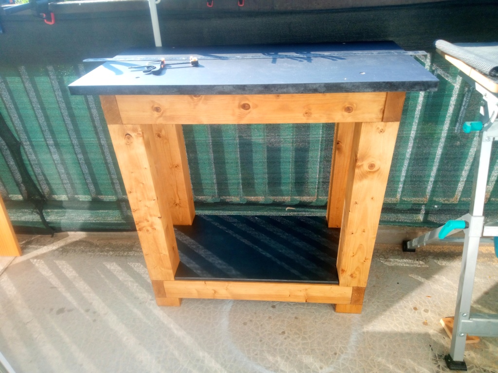

Ps : la photo mon établi fraichement finit :D
Messages : 2117
Re: 1er projet : Superstrat
Message par Alexlyvity »
ahhhhh ça c'est déjà bien pour bien bosser :D.

--- La touche---
Elle est fini, au final pas de difficulté pour la pose des dots et le raduisage, grains utilisés : 80, 120, 180, 240, 320 et 600 + laine d'acier.
J'arrive a une épaisseur au milieu de touche de 4.7mm.
Une petite déception avec les dots en nacre certain ne sont pas brillants.

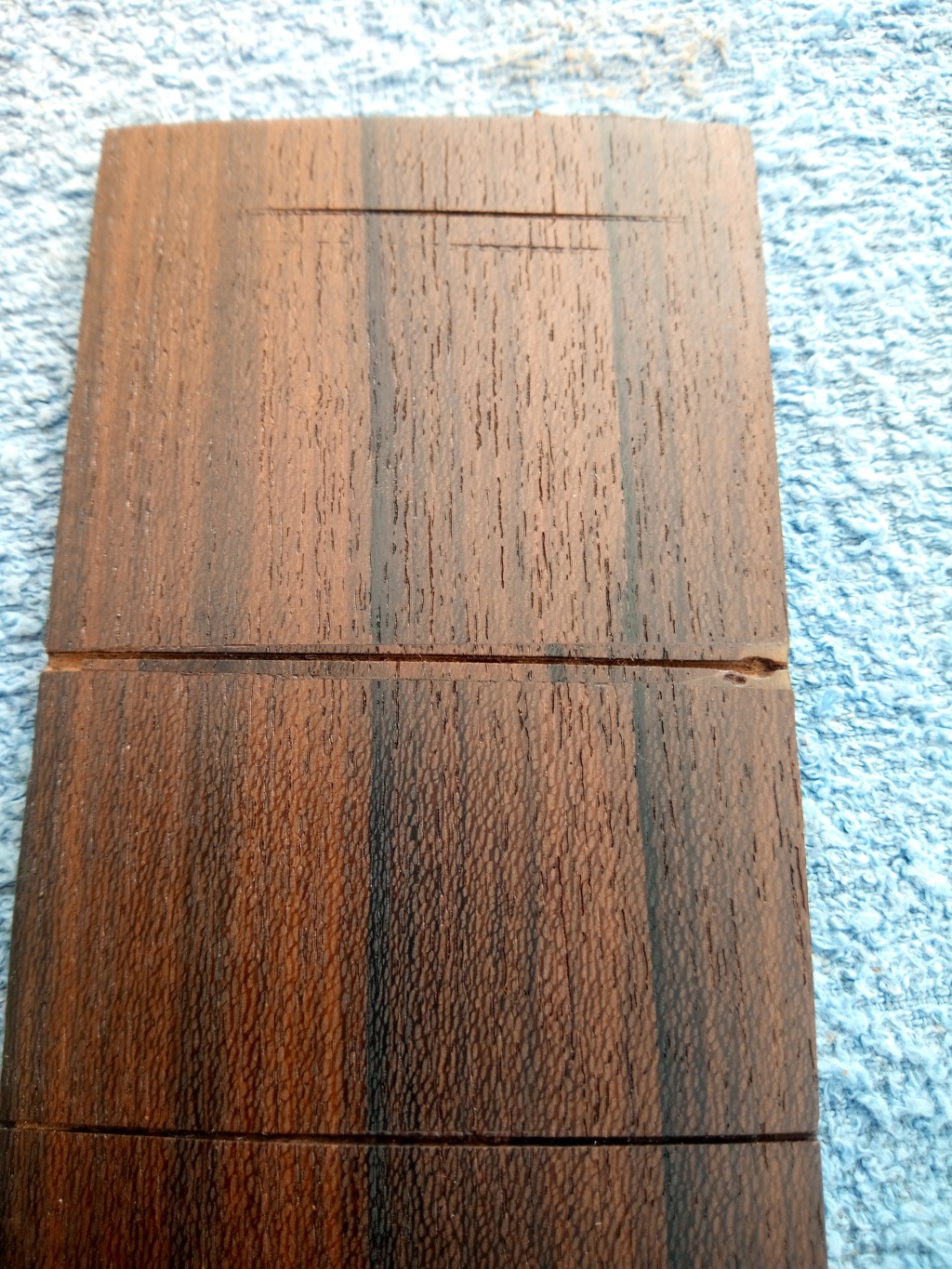

ah, je ne vous avez pas montré mon "rapiéçage" de la 1ère rainure de frette de biais :

Gloumouf
Messages : 839
Message par Gloumouf »
Pas mal le rapiéçage de la touche. Ca sera quasiment invisible avec la frette :)
C'est quoi comme bois?
