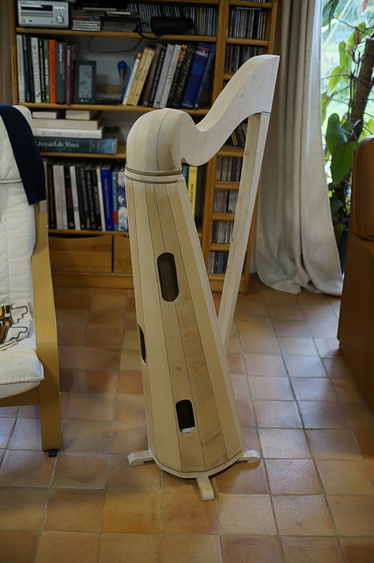

Bonsoir

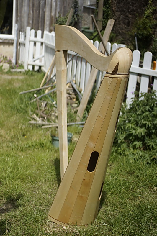

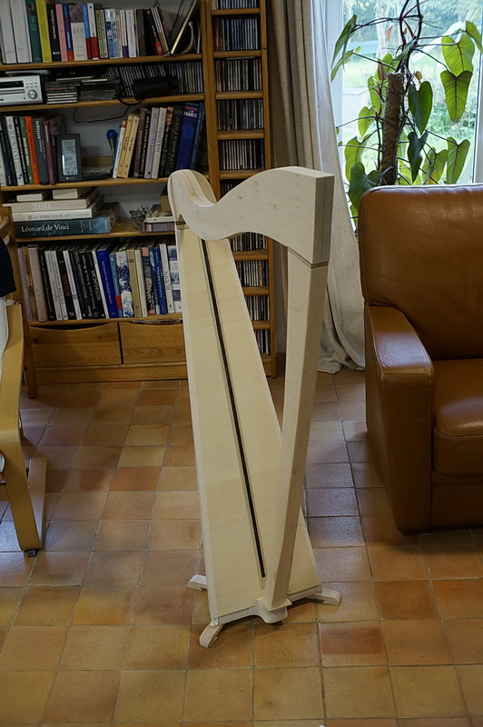

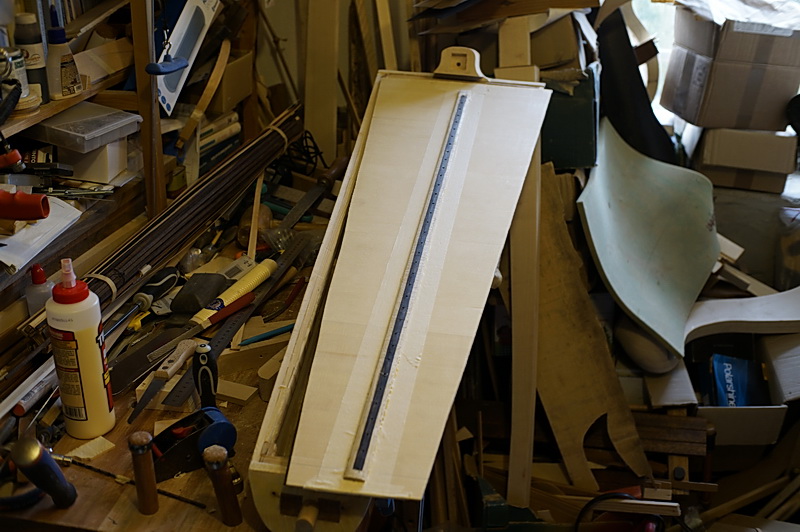

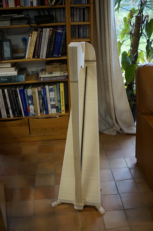

Voila l'avancement de ma harpe, qui a maintenant 36 cordes.
J'ai pas mal galéré en fait, c'est vachement plus difficile que faire des guitares.

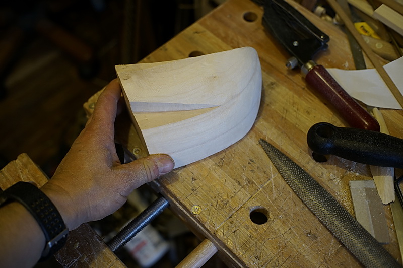

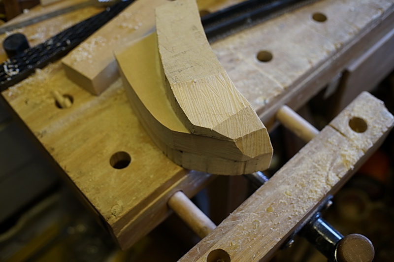

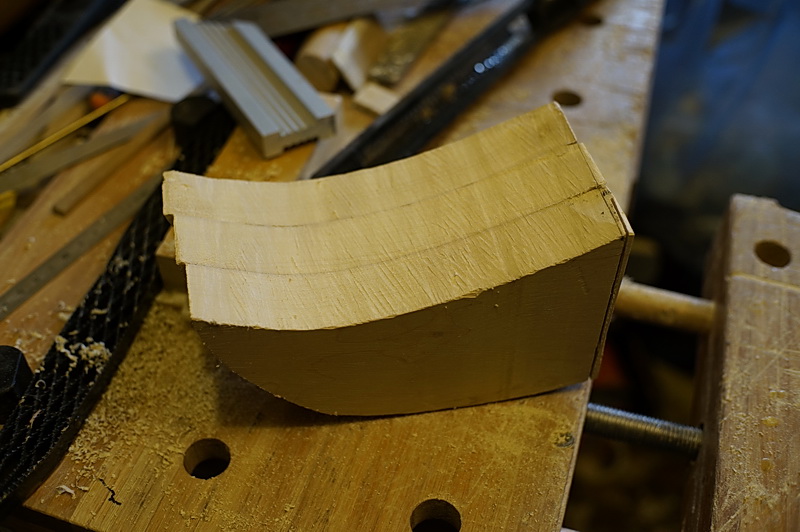

Massif de la console, en 3 plis d'érable de 2.7cm

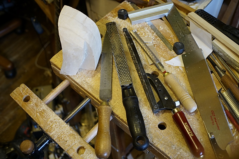

Travail à la râpe (outils que j'aime)

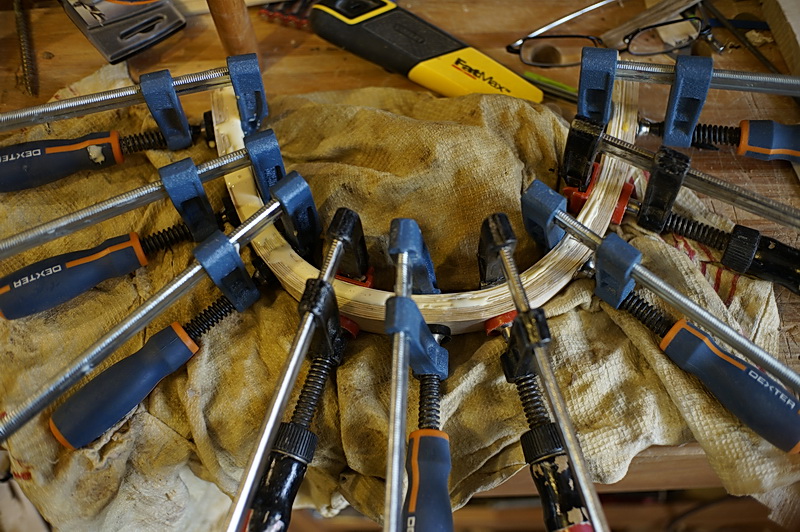

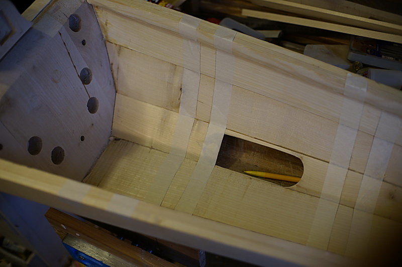

renforts interne de la caisse en multiplis d'érable (20x1mm) collé à la Titebond.
L'emplacement des renforts (il y en a 3).
Passage des cordes en chêne et ébène sur la table. Je n'ai pas de photos du barrage qui est au dos.

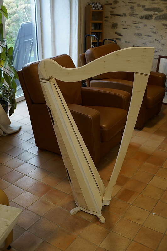

Mise en scène avec la table juste posée, l'érable de la harpe est juste poncé au 120, il reste du travail d’amélioration des formes, les courbes ne sont pas parfaites mais globalement cela me plais.
Plan de corde pour la commande de celles-ci, partie très technique car il faut définir longueur et calibre en fonction de la formule de Taylor, j'ai bien été aidé par l'atelier de l'Unisson et son luthier de harpe qui m'a donné des pistes et des feuilles de calculs. Je connais mes calibres, je vais pouvoir commander les cordes et les mécaniques (chevilles, sillets et taquets de demi-tons).

Vraiment chouette !
Je vois que tu as deux épaisseurs pour la console, tu les as consolidées avec du carbone au milieu c'est bien ça ?
J'espère que tu auras moins de soucis que mois avec l'épicéa, même s'il semble que ce soit monnaie courante (il paraît même que ça améliore le son !)...
Où vas-tu commander les cordes chevalets et tout ?
Je vais pas tarder à commencer une grande harpe comme la tienne, donc ça m'intéresse de suivre ton projet et de savoir où sont les points sensibles de la fabrication. J'hésite à faire une caisse comme la tienne car c'est beau mais un peu compliqué. Tu as réussi à rectifier un peu ? Au pire, un placage dessus et zou on n'en parle plus

- Messages : 5907
Re: Harpe 34 cordes en érable.
Oui il y a une feuille de carbone dans la console, ainsi que dans la table.

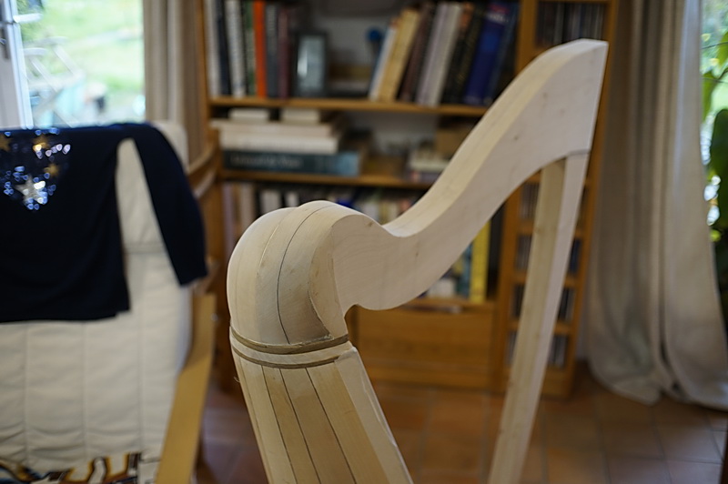

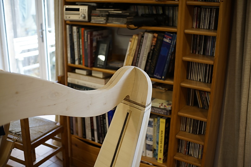

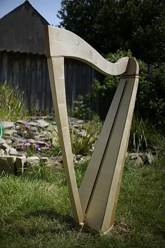

J'ai creusé un chenal très fin d'un demi millimètre pour glisser un filet issue d'un placage de palissandre. Je ne suis pas totalement satisfait mais les finitions ne sont pas terminée et je verrais plus tard.Je vais pas tarder à commencer une grande harpe comme la tienne, donc ça m'intéresse de suivre ton projet et de savoir où sont les points sensibles de la fabrication. J'hésite à faire une caisse comme la tienne car c'est beau mais un peu compliqué. Tu as réussi à rectifier un peu ? Au pire, un placage dessus et zou on n'en parle plus![]()
C'est impressionnant comme instrument.
Belle réalisation. L'extérieur est plus joli que l'intérieur.
Tant que ça reste solide, le principal est atteint.

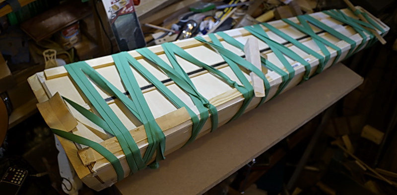

ça avance doucement; j'ai reçu les cordes et les chevilles, j’attends toujours les sillets et les leviers de demi-ton.

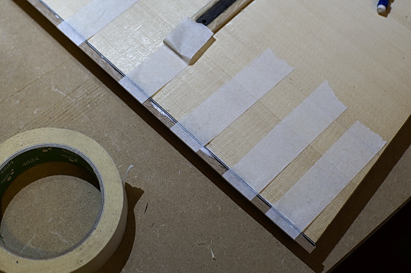

Préparation des filets de bords de table, à la mode guitare, tri-pli noir/blanc/noir d'érable teinté de 0.5mm, noyer.
Collage aux élastiques car impossible d'utiliser les serres-joints. Titebond classique.

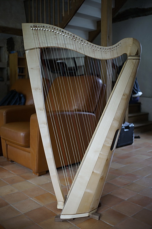

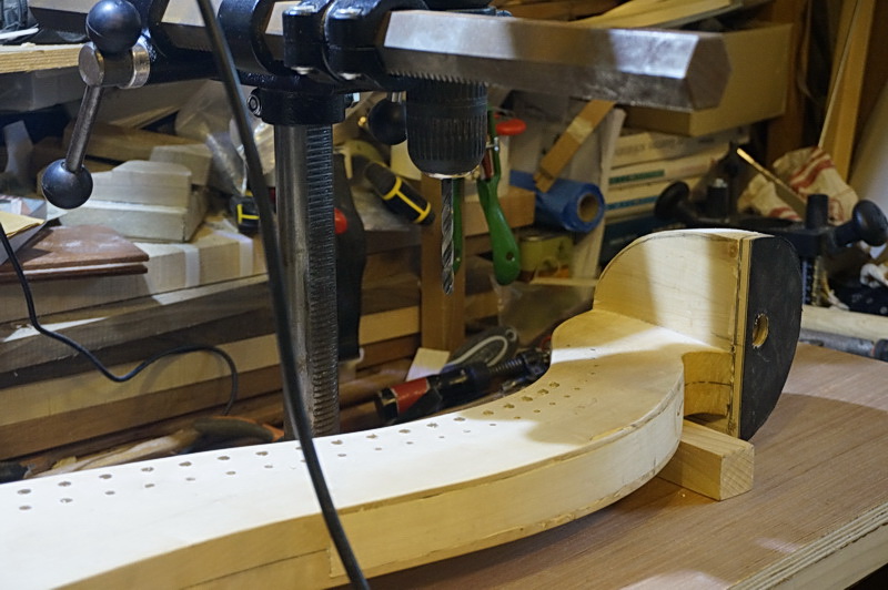

Bon ça avance.

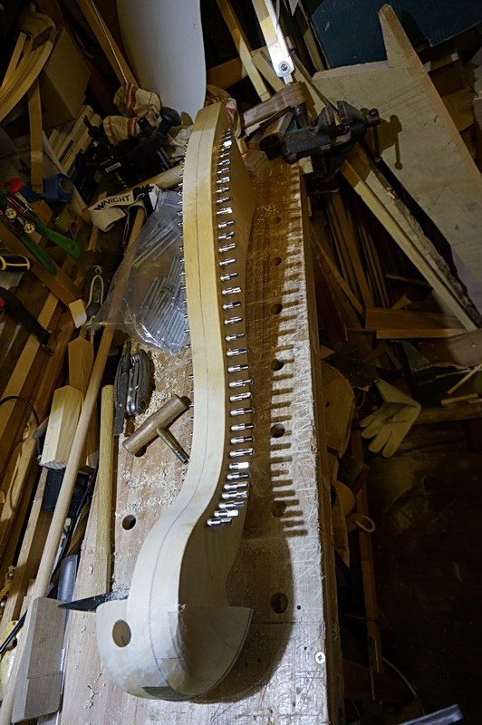

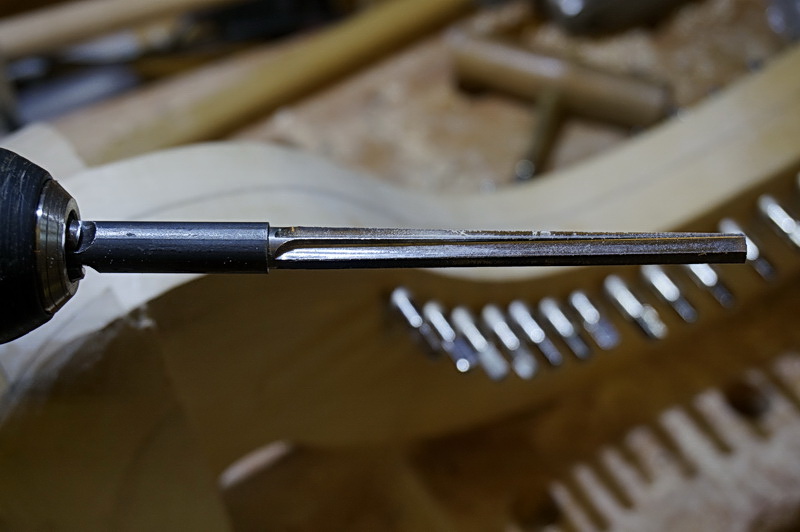

Perçage de la console avec le support colonne Allemand indestructible et stable dont certains on parlés ici et que j'ai acheté. Une perceuse toute bête de récup suffit si la tête ne branle pas trop.
Lousse de 1/50eme (2%) standard des cheville de harpe.
Mise en place des mécaniques/ ça a l'air simple mais en fait j'ai galéré comme cela ne m'était pas arrivé depuis longtemps, car la cheville doit être en position précise pour recevoir les palettes de demi-ton et que la corde tombe le plus droit possible sur le sillet. J'ai du repercé plusieurs trou car j'avais été trop loin et la cheville était trop enfoncée.
Mise en tension hier soir et après une vingtaine d'accordage premiers essais aujourd'hui, bingo.
