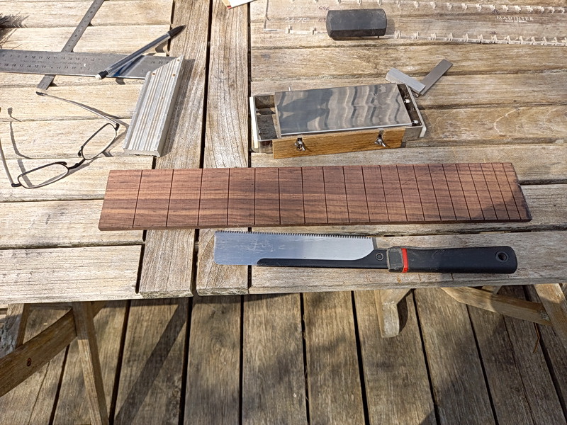

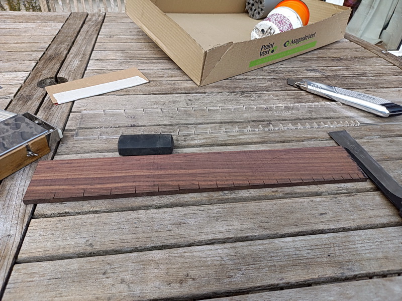

Un morceau de palissandre d'inde de 7 mm d'épaisseur normalement destiné à faire des filets.
Traçage et sciage des emplacements de frettes, diapason 628mm.

C'est une cale de sciage qu'on voit sur la photo? C'est joli comme tout, ce poli miroir...
Messages : 6066
Re: Une cordes métalliques petit volume
C'est une cale Hosco avec des aimants sur les 2 cotés pour "tenir" la scie droite. C'est pas parfait comme dispositif, mais c'est très souple, même si ça laisse pas mal d'occasion de se planter.
