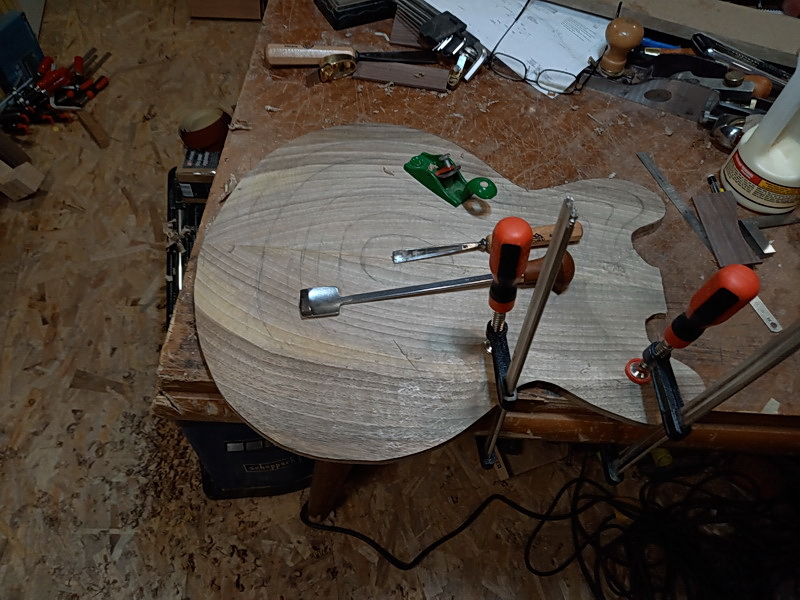

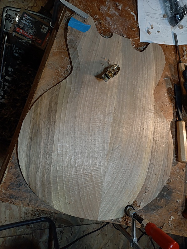

Galbe à la main d'une des tables
Après ponçage au 180
La même chose avec un jet d’alcool dessus pour avoir une idée de la teinte finie.

Messages : 5888
Re: Un truc +/- proche d'un ES-335
ou la face, je vais voir quand les 2 seront finies. C'est étrange le fil courbé comme ça.
nicobass
Messages : 956
Message par nicobass »
Je n'ai pas réussi à lire sur ton plan, tu enlèves combien en épaisseur, au bord, là où c'est le plus creusé ?

Messages : 5888
Pour l'instant je n'ai pas décidé, on verra.
Pour les bords, normalement sur le plan ils doivent faire +/- 5mm (mais l'original est en contreplaqué tri-plis) (je suis le 2eme plan de cette page : https://www.electricherald.com/gibson-es-335-templates/).
D'ailleurs 5mm c'est l'épaisseur que je vais laisser au bois qui est en dehors de la poutre partielle centrale.

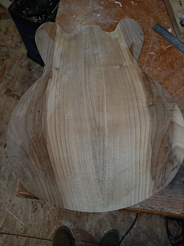

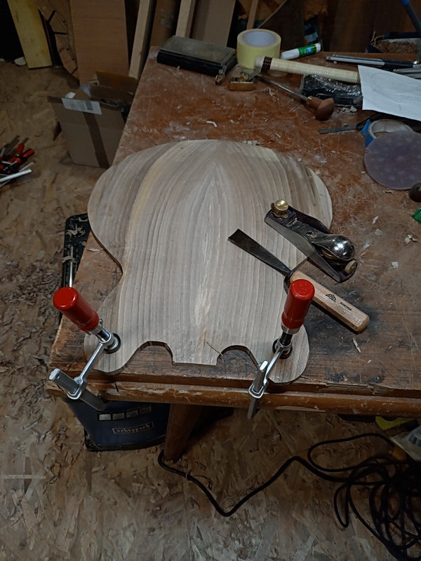

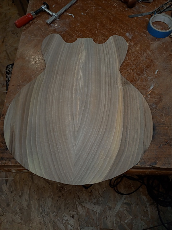

Messages : 5888
L'autre face
Mouillée (mais mal)

Je prendrais la deuxième pour la table. Elle est jolie, mais je trouve le noyer plus impressionnant sur la première :xfiles: . Ce serait dommage d’y coller des micros et un vibrato

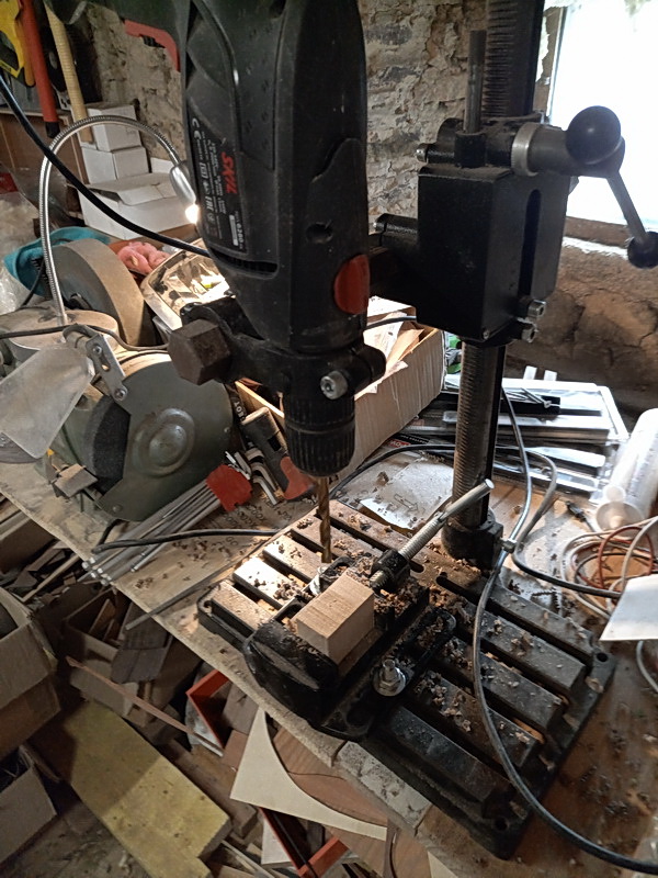

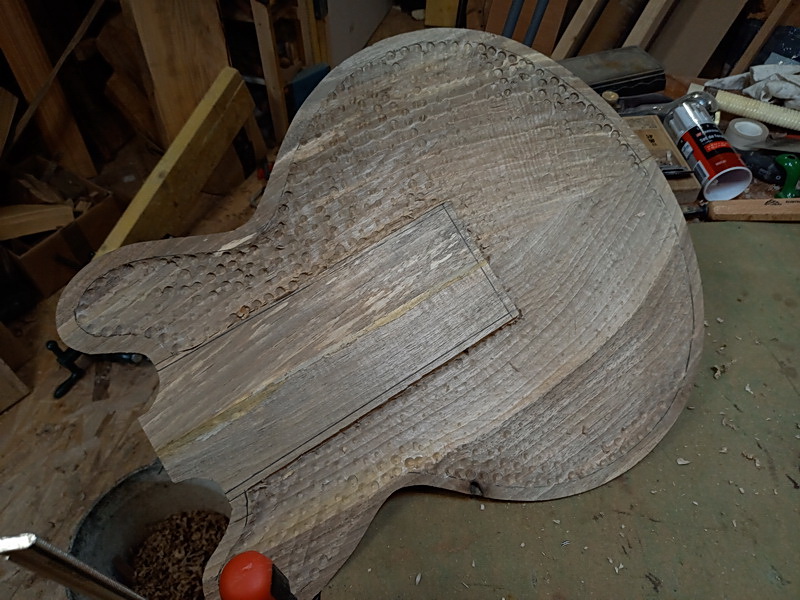

Messages : 5888

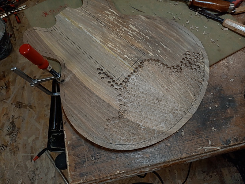

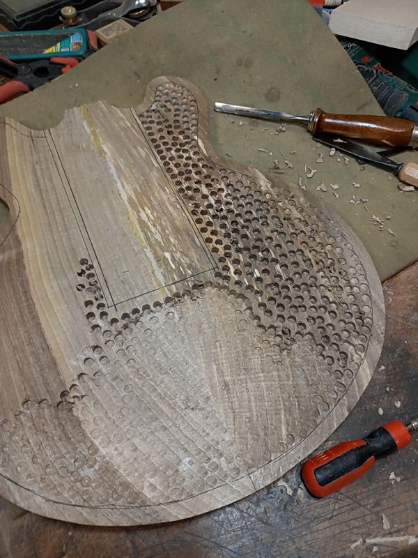

Préparation de la face interne avec la perceuse colonne et une cale. Je vise un reste de 6mm pour une épaisseur finale un poil en dessous de 5mm.
