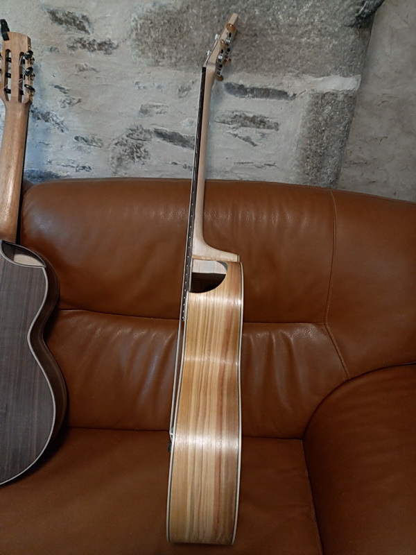

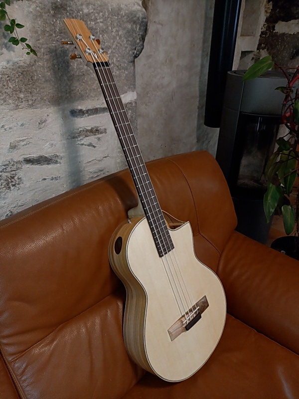

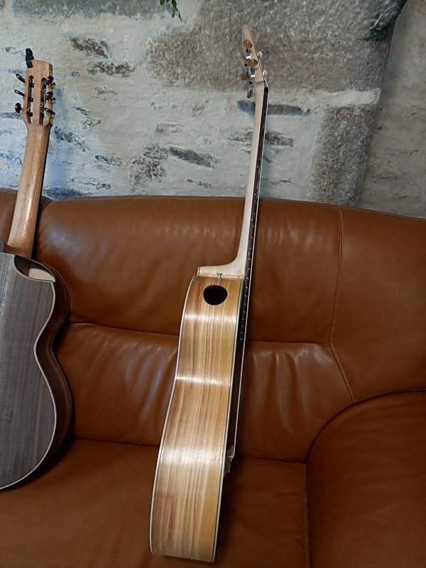

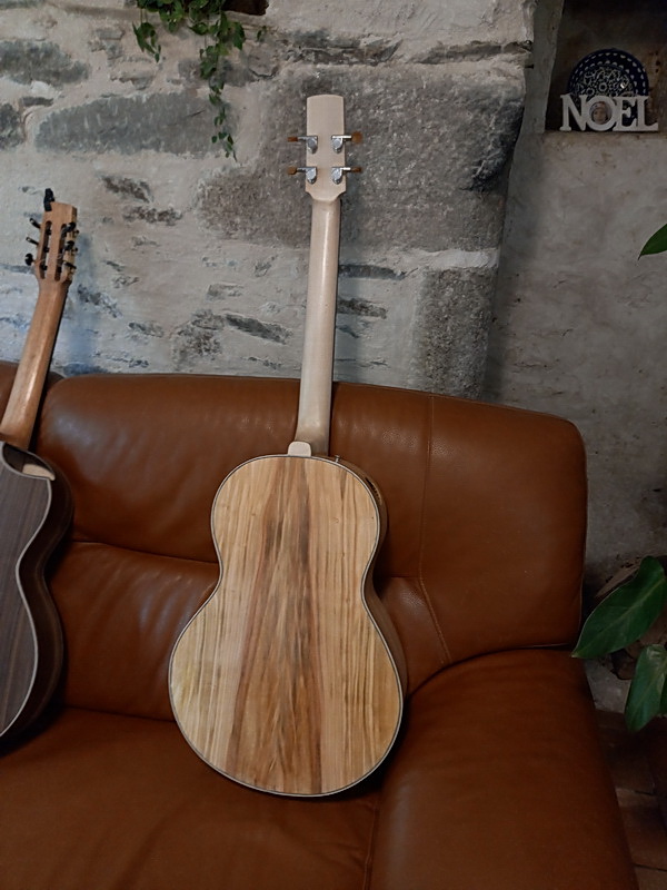

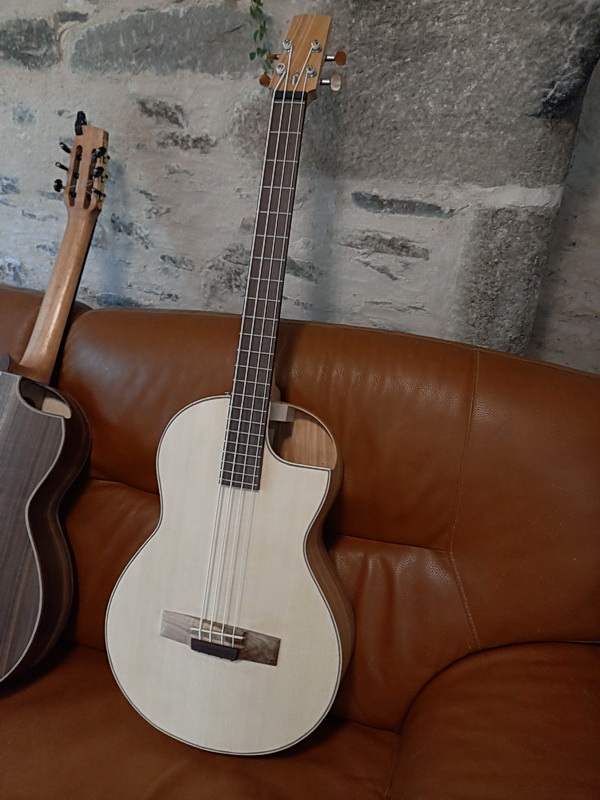

Voila c'est finit (ou presque).
Recap: Basse acoustique "short scale" 780mm, corde https://www.thomann.de/fr/gold_tone_mbl ... ng_set.htm âme en nylon avec un petit câble d'acier quand même à l’intérieur.
Dos et éclisses en cerisier ultra local (c'est le tronc de chez un copain du village), forme type classique agrandie et arrondie, montage sur moule, caisse en premier, manche rapporté, table en épicéa de chez maderas barber (2eme catégorie), barrage multibrins type Audirac/Kopo, manche avec truss en érable plane local, touche en palissandre d'inde, frette zéro, guide corde en ébène, chevalet en noyer local, sillet en os, capteur piezo sous le sillet souple, pas de preamp dans l'instrument. Finition à la gomme laque.
- Messages : 15960
Re: Une basse acoustique (une autre)
Très jolie, le cerisier est top. Comment elle sonne ? et amplifiée ?
- Messages : 6019
ça sonne plutôt bien, c'est pas une contrebasse, mais c'est bien meilleur que la précédente (diapason 650mm). On peux accompagner au coin du feux si c'est pas un guitariste manouche. Amplifié le son est bizarre avec le capteur sous le sillet, on entend bien tout y compris les frottement des cordes, je n'aime pas du tout, avec un capteur plan collé sur la table c'est juste sublime, rond, chaud, sans crissements. Donc je vais virer le capteur de sillet et refaire celui-ci, mais pas aujourd'hui. Cet AM j'ai réparé tous les micros des instruments acoustiques en prévision des scènes cette été 'ça commence la semaine prochaine par le festival de la harpe celtique de Dinan, je précise que je ne joue pas (je n'ai pas encore le niveau en Celtique), je fabrique. D'ailleurs il y a un salon des luthier comme tous les ans, par contre je ne sais pas qui va venir, habituellement ça viens de l’Europe entière.

- Messages : 2117
En tout cas c'est une réussite, et de projets en projets il y a de moins en moins de minis défauts pour qui est tatillon
Un autre point que j'aime bien, ce sont les proportions manche / tête / caisse, très équilibrées.
- Messages : 6019
Merci Alex, c'est un compliment qui me touche.
nicobass
- Messages : 1096
Hello,
Un grand bravo, cette basse est très belle.
En plus elle est très bien assortie au canapé.
J'émets juste une réserve sur la longueur de la tête. Mais si tu peux jouer au coin du feu sans que la tête rentre dans le pouel, c'est qu'elle n'est pas trop longue...
