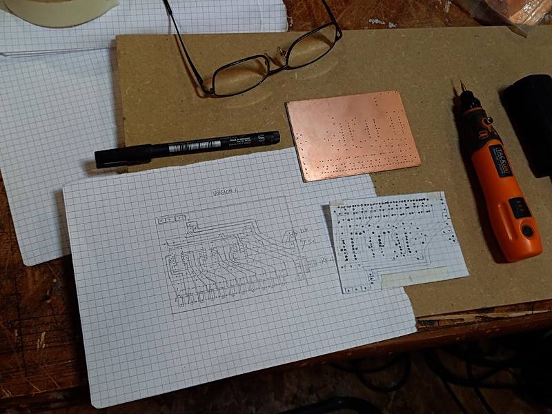

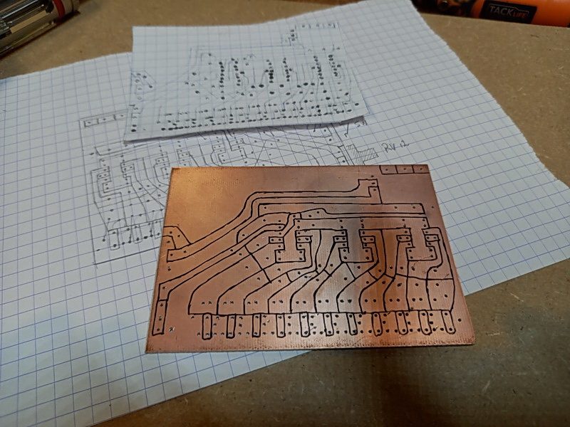

- Messages : 5979
Re: Harpe electrique
Création du préampli à 11 canaux en gravure "anglaise" à la fraise de 0.8mm.
C'est un adaptateur d’impédance à 11 canaux (autant que de capteurs) basés sur un aop de type TL71, 10 mégaohm par capteur. Comma j'ai 11 canaux j'ai mis des TL74 (4 TL71 dans un seul boîtier), ce qui me laisse un AOP libre pour faire un gain léger de 10 avec un potentiomètre. Alimentation double par 2 batterie 9 volts, ce qui donne -9/0/+9 volts. La consommation est estimée à 10 à 15 mAmp/h, ce qui donne 10 heures de fonctionnement avec des piles neuves correctes.
Chaque canal comporte un petit potentiomètre de tableau cermet pour bien équilibrer le tout.
J'ai pleins de tests à faire avant de fabriquer un boîtier, au premier branchement j'avais un court circuit sur l'alim, j'avais oublié de couper une piste.

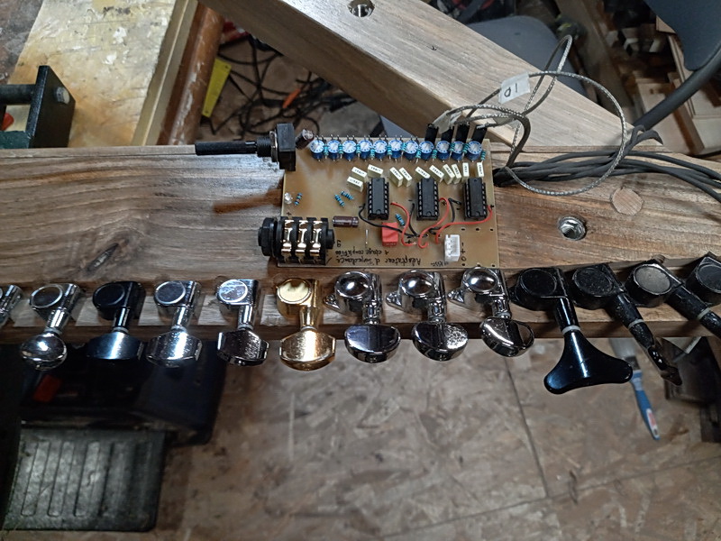

nicobass
- Messages : 1030
Bravo, c'est un sacré chantier que tu as entrepris avec cette harpe.
10h pour 2 piles, ça fait un peu mal au cœur, sur ma basse active la pile dure plusieurs centaines d'heures.
Tu peux pas récupérer une alim ?
Les alims de pc portables sont souvent autours de 19v, il y aurait moyen je pense.
Et même avec un peu de chance si tu passes au bon moment à la déchetterie, tu peux en avoir 1 pour 0€...
Éternel débutant
- Messages : 5953
Sinon, il faut opter pour des piles rechargeables au lithium, ça tient plutôt bien (contrairement aux piles rechargeables classiques qui vieillissent mal)

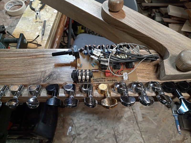

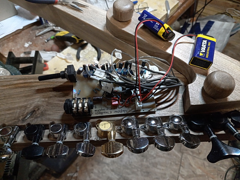

- Messages : 5979
Sauf que les tests que j'ai fait hier soir sont désastreux, les AOP chauffent donc il doit y avoir une erreur de câblage quelque part. J'ai refait vite fait un adaptateur monocanal TL71 classique et je regarde ce soir.
IL faut que je finalise l'électronique avant de poser les cordes et les leviers.
- Messages : 5953
L'impedance des capteurs n'est pas trop faible?
- Messages : 5979
Ce sont des piézo, donc une impédance très élevée. Et comme ils chauffent, j'ai arrêté les tests immédiatement, histoire de sauver les composants. Je vais contrôler la chaîne éléments par élements.
En plus j'ai du trop simplifier le schéma, j'ai omis les condensateurs en sortie d'AOP et les ais regroupés, ce qui à mon avis est une mauvaise idée, comme disait mon oncle, un fameux bricoleur, "j'y retourne immédiatement"!
- Messages : 5953
Tu as regroupé les condensateurs, c'est à dire?
Est ce que les capteurs supportent l'alimentation en 9V? Ils ne devraient pas chauffer. La datasheet de l'ampli op t'indique comment utiliser l'ampli, mais il manque peut-être quelque chose entre celui ou et le piezzo pour les rendre compatibles.
- Messages : 5979
Les capteurs ne chauffent pas, de plus ils sont isolés par des condos, ce sont ceux en sortie d'AOP qui sont omis, les 11 sorties sont rassemblées et seulement là j'ai mis un condo. En plus il va falloir que je vérifie mon schéma et son exécution, je suis partit un peu en impro (comme d'habitude). J'ai utilisé le schéma de suiveur de tension avec 10 mégaohms d’impédance en entrée et 100Koohm en sortie, histoire de pouvoir être pré amplifié par un peu n'importe quoi de pas trop coûteux (table ou ampli). J'ai été un poil ambitieux je crois, un adaptateur d’impédance sur la harpe, un preamp au sol avec une boucle d'effet (effet classiques et autres si affinités) puis une DI et zou vers la table ou l'ampli acoustique.
Bon je met de coté ce soucis en branchant les capteurs directement sur des DI spécialisées pour pouvoir mettre au point le reste.
