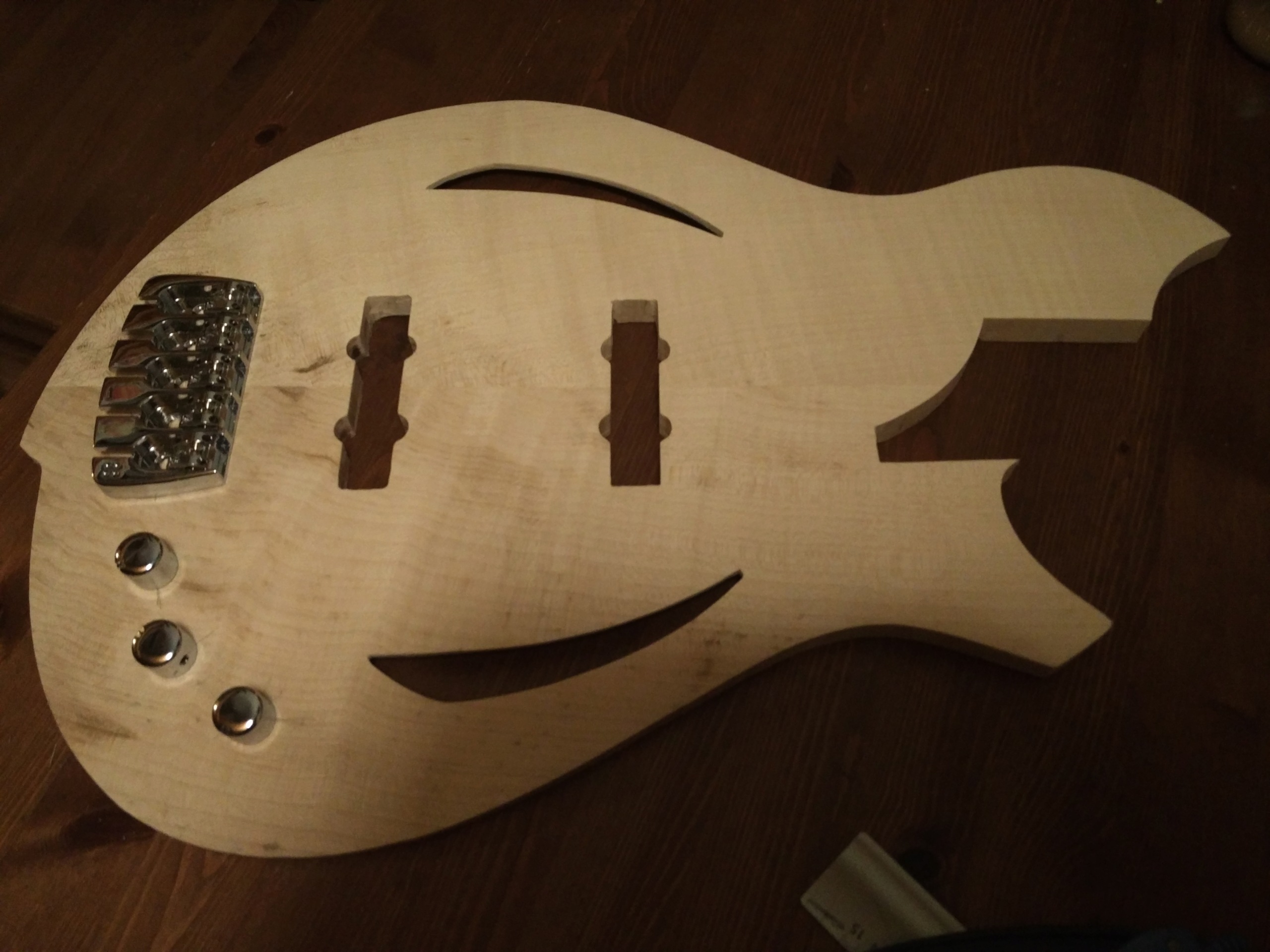

héhé c'est rigolo, dans le monde des boiseux, je suis dans un tout petit atelier, dans celui de la lutherie, c'est grand luxe!!
bon sinon j'ai défretté le manche, comme ça j'aurai appris à fretter et défretter en même temps, gain de temps!
le décalage n'était pas régulier, la touche bien en hélice d'avion, le chevalet aurait eu bien du mal à équilibrer le tout.
et j'ai aussi fait des trous dans la table (pour les potards seulement, on verra le chevalet quand le manche sera en place!). je n'ai plus que le système de fixation de la trappe à faire avant de coller table et corps!

Re: Initiation lutherie avec une basse semi-hollow 5cordes
Mazette c'est propre par ici !
