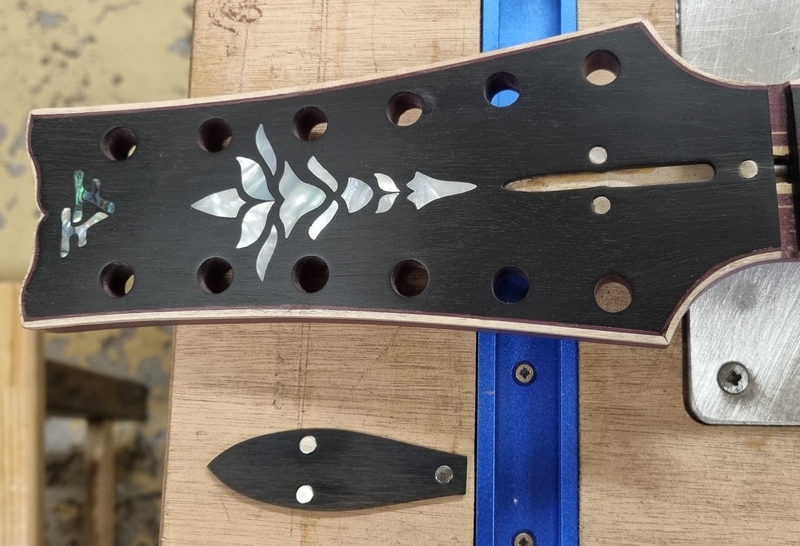

Collage d'une plaque d'ébène sur la trappe élec. Détourage à venir.
Mise à l'épaisseur du manche, découpe de la tête, et surfaçage des 2 faces, puis collage.
J'ai aussi bouché les "trous" sur les filets du placage de tête.

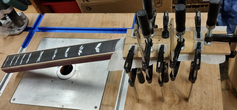

Positionnement de la touche et du placage de tête (mise en place de tétons pour le collage).
Usinage du canal du truss rod
Détourage grossier du manche/tête et collage de la touche et du placage.

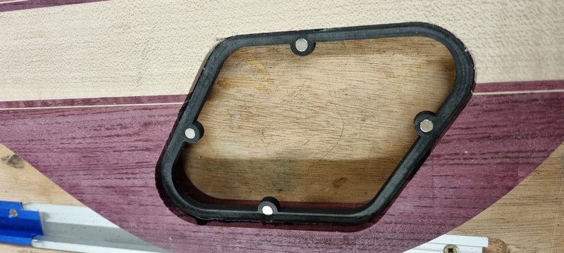

Usinage de la cavité élec en utilisant le gabarit fait à la 3D.
Puis je positionne et colle le cadre support.
La méthode est pour le moment validée, tout s'ajuste nickel.

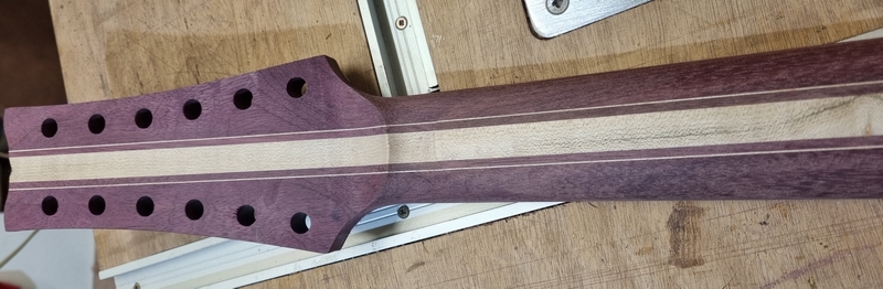

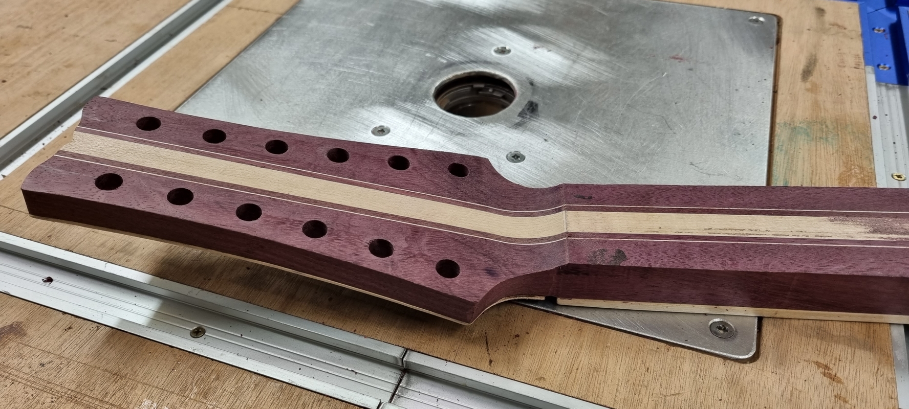

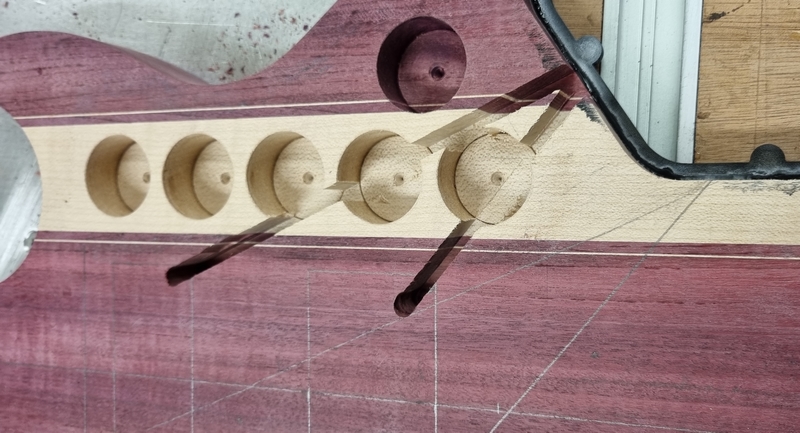

Usinage des passages de câbles avant le collage de la table.
Réduction de l'épaisseur de la tête.
Puis détourage de la tête et perçage des trous pour les mécaniques.
Et première moitié de volute.

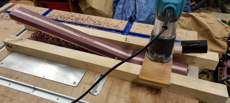

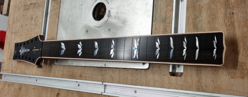

Après séchage du collage de la table, détourage.
Puis mise au radius de la touche à 12".
Enfin ponçage fin de la touche et de la tête avant le frettage, demain peut-être :green:

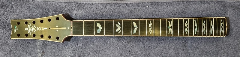

Avant le frettage, je me suis attaqué à la sculpture du manche, sans toucher au talon que je finirai une fois le manche collé.
Reste de la finition à faire.

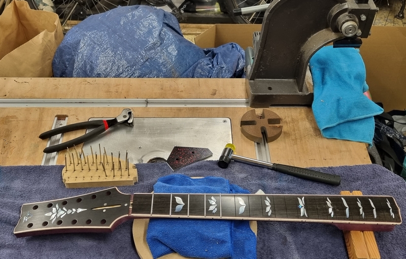

On continue le manche par le frettage.
Mise en forme des frettes.
Découpe des frettes et préparation avec ce petit montage avec une Dremel pour retirer l'extrémité des pieds de frettes.
Et pose des frettes, j'essaie au maximum d'avoir mes frettes à niveau; je teste au fret rocker après chaque frette et j'ajuste à la presse ou avec un petit marteau. Cela réduit fortement le travail de finition avec la planéité des frettes au final.
Après la pose, étapes classiques; mise à l'angle des frettes, mise à niveau, ponçage, polissage (que je referai à la toute fin, il y a aura forcément des traces après la fin des travaux :green: )

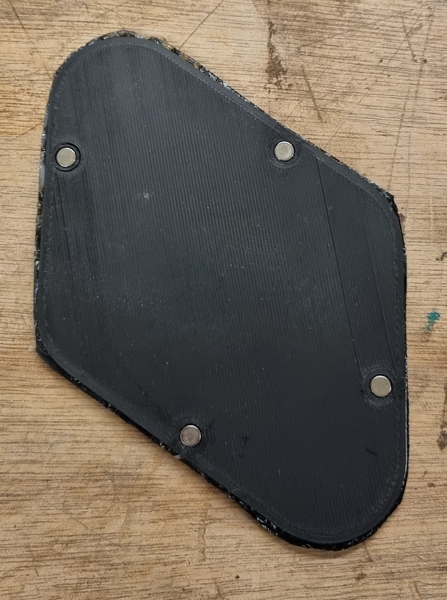

Le manche est prêt pour faire le neck pocket, mais jour férié, pas le droit aux machines :green:
Donc, on prépare les à-côtés. Ponçage du cache truss rod...
...et des caches micros.
Contrôle et traçage (vérif de l'alignement) de la position du manche, des micros.
Ayant besoin de faire un angle de renversement, j'ai imprimé 2 cales à 3° (enfin quasiment :D )
