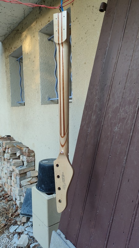

Au niveau du manche, on était bon, je n'ai pas fait de photo de l'arasage des repères ni du frettage. Les frettes sont des frettes jumbo en nickel 18%, un truc classique. J'ai fais le frettage avant vernis pour éviter de marque le vernis en limant le bout des frettes. J'ai réservé le polissage pour la fin. La touche a été traitée au Rubio, ça marche bien.

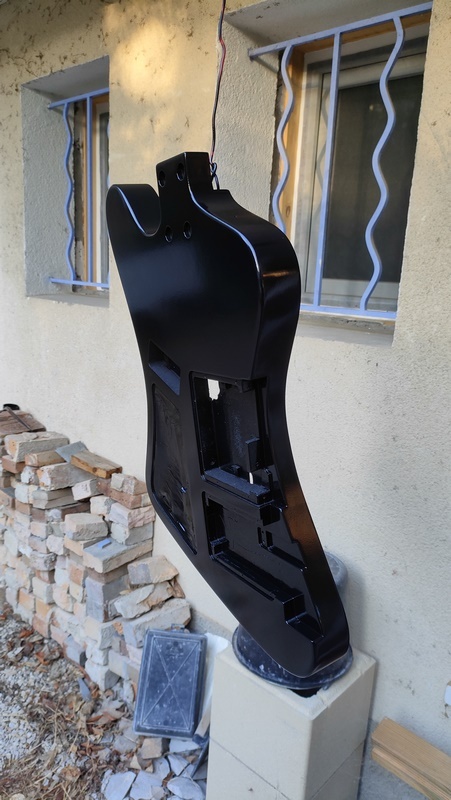

Le fameux vernis, du PU 2K en bombe, satiné, dans ma magnifique cabine de peinture :
Le séchage est rapide, en 10 minutes, c'est manipulable (avec précautions bien-sûr) pour mettre tout ça à l'abris (dans la chaufferie car même si ça sent beaucoup moins qu'un vernis monocomposant, ça émane un peu donc il faut de la ventilation).
Après quelques jours de repos, on enlève le scotch et ça donne ça :
Il y a des imperfections, mais je suis assez satisfait du résultat.

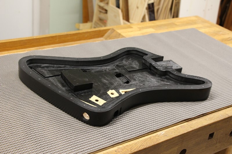

J'ai poncé l'intérieur du corps car n'ayant pas été apprêté avant peinture, il y a des fibres qui sont remontées et ça rendait la surface rugueuse. Un égrainage au 180 ou 240 a suffit à régler le problème :

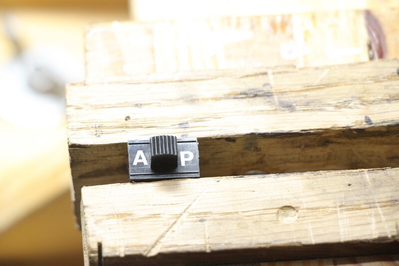

Cette basse est équipée d'un micro actif et tout possesseur de micro actif sait qu'il risque la panne de pile le jour où il joue au bar "le 6 roses" le 21 juin ! En général, on met un potar push-pull pour choisir entre le mode actif ou passif et c'est réglé. Sauf que là, du fait de la faible profondeur de la cavité électronique, ça ne passe pas.
J'ai décidé d'utiliser un peut switch à glissière que sera accessible au dos de la basse.
Je l'ai démonté pour ajouter un A et un P en lettres transfert pour savoir dans quel mode on est.
Voici le switch démonté avec les lettres :
Quand j'ai vu la photo, j'ai recommencé, les lettres ne sont pas du tout alignées
Voici ce que ça donne une fois le switch remonté :

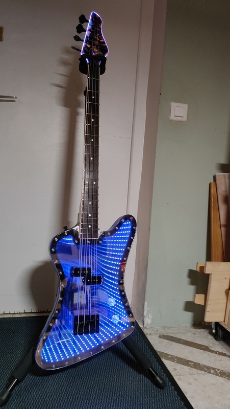

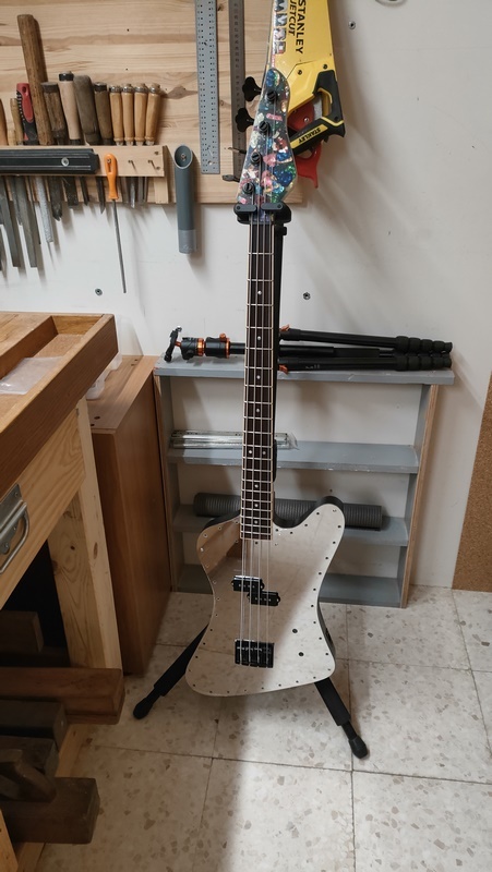

Ca ressemble enfin à une basse :
Un point que j'ai corrigé en faisant faire une nouvelle table, c'est l'alignement des plots de micro avec les cordes :
Ce plexi sans tain est très bien pour ce genre d'effet. Il laisse passer plus de lumière que le film que j'avais utilisé et forcément, il n'y a aucune imperfection dans le revêtement. Il est d'ailleurs livré avec plusieurs épaisseurs de film de protection, j'en ai laissé 1 face visible qui sera retiré au dernier moment.

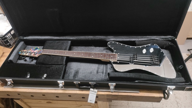

Un point qui n'a pas été simple à résoudre, c'est l'étui ! Ce genre de modèle, quand c'est une originale de chez Gibson ou Epiphone, nécessite un étui ou une housse spécifique du fait de la longueur plus important qu'une Pbass ou une Jbass. Les étuis prévus pour ne conviennent pas tous, en lisant des avis, j'ai vu que certains avaient des soucis en fonction des années de production de la basse, s'il y avait 5 cordes, etc. comme moi je n'ai pas copié rigoureusement une originale, il y avait une probabilité non nulle que ça ne rentre pas dans un étui pour Thunderbird.
J'ai opté pour un étui prévu pour BC-Rich il me semble, ça laisse un peu de marge :

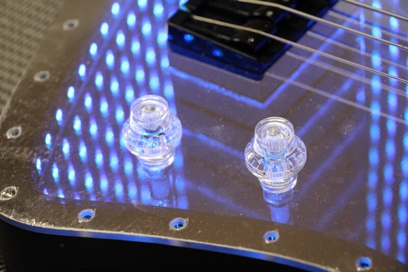

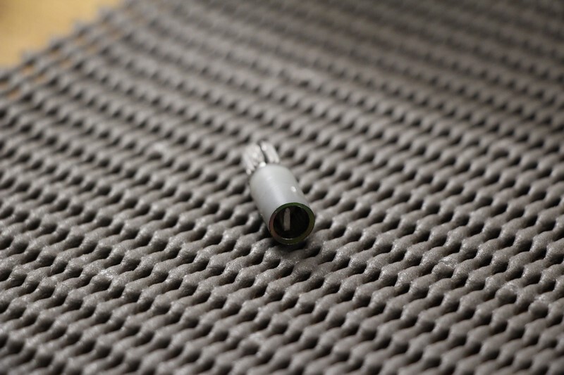

Concernant les boutons de volume et tonalité, j'ai choisi des boutons type Gibson mais transparents. Il a fallu leur faire un ase spécifique car l'axe des potars ne sort pas de la table.
Je suis parti de 2 potars bas de gamme pour récupérer leur axe, avec les même cannelures que les potars US :
Avec quelques calculs savant et un peu de magie noire, j'en déduis la longueur qu'il faut et les modifie pour que la languette se loge dans la rainure des tiges de potar de la basse :
J'ai fait des manchons à partir de 2 boutons de potar en plastique :
Et voici la rallonge de tige de potar :
Avec un bouton :
On voit bien sur l'autre la situation avant d'installer la rallonge.
Avec les 2 :

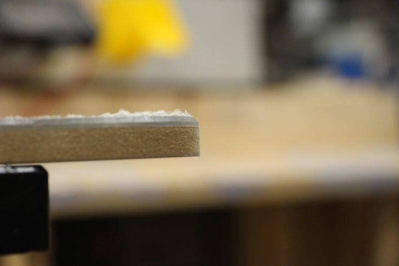

J'ai copié la table sur du MDF de 10mm pour avoir un appui pour le roulement de la fraise :
C'est mieux avec le chanfrein :
Il restait une petite bavure que j'ai supprimé au papier de verre grain 400.
Avec un bouton :
Avec les 2 :

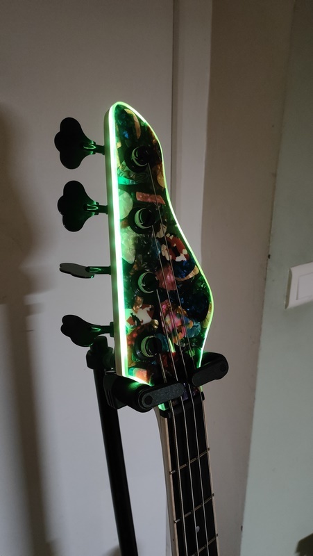

La tête est superbe avec son petit filet lumineux !
- Naka
- Messages : 1972
- Localisation : Montpellier
Re: Thunder-LED
C'est très très joli tout ça Monsieur Mickaël, mais alors le filet lumineux sur la tête c'est le pompon j'adore

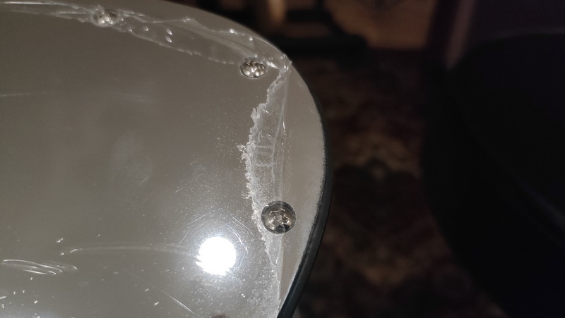

Autour du 3 octobre, soit 10 jours avant l'anniversaire et 8 jours avant le départ pour 8h de route, je me suis aperçu que le plexi miroir, soi-disant découpé dans le bon sens, c'est à dire avec le revêtement miroir face visible, ne résiste pas aux frottements. La commerciale m'avait affirmé que c'était bien le bon sens mais comme ils fabriquent des enseignes, ils n'ont pas la contrainte de frottement sur la surface.
Voici ce que j'ai remarqué après moins d'une heure de jeu de la basse au total :
Il y avait encore le film de protection sur la table mais sur la zone d'appui de l'avant bras, on voit bien que le revêtement miroir a été usé.

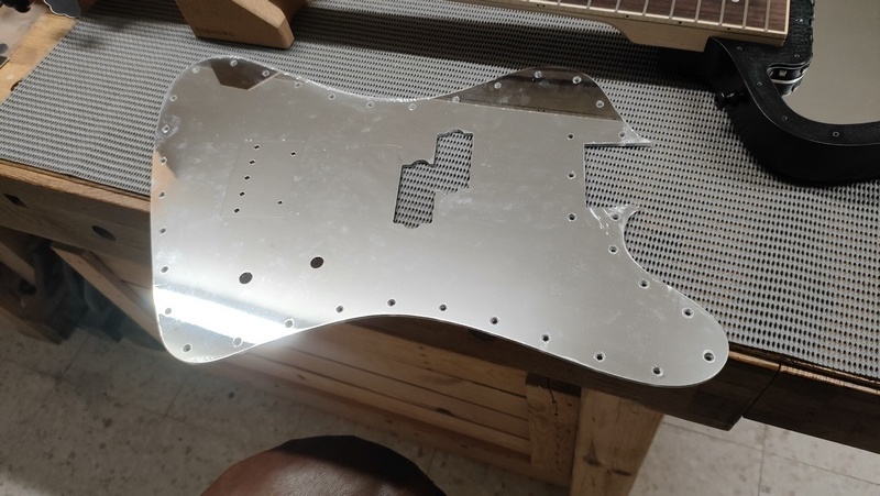

Recommander une découpe laser avec le fichier à l'envers (en miroir), c'était possible mais livré le 9, le départ était prévu le 11 au matin. C'était un peu tendu sachant qu'il y avait des opérations à faire quand même sur la pièce découpée.
J'avais une plaque de 600*800mm que j'avais acheté en guise d'échantillon de ce même plexi miroir sans tain, j'ai décidé de découper moi même la table en essayant de ne pas la casser.
J'ai tracé la découpe des 2 côtés :
J'ai découpé la table tranquillement à la scie à ruban avec la lame à chantourner (6mm) :
Ensuite, avec un peu de sueur sur le front (et pas que), j'ai fait plein de trous :
Il n'y a pas eu de casse !
J'ai démonté l'ancienne table et j'ai monté celle là à la place :
Puis j'ai tout remonté :
L'effet est identique, sauf que côté visible, il y a 3mmm de plexi donc le revêtement miroir ne risque absolument rien :
Je ne rejette pas la faute sur l'entreprise qui vend et découpe cette matière car leur domaine, c'est la fabrication d'enseignes lumineuses. De plus, peut être que le film transparent souple ne doit pas être enlevé dans le cas d'une enseigne. Ca reste en tous cas la matière la plus adaptée à cet usage que j'ai pu trouver.
Dans la foulée, je teste la fonction DMX, qui permet de piloter les leds avec la console de lumière de scène. Pour cela, sur les conseils de Groovax, j'ai acheté un adaptateur permettant de faire ça avec un PC et un logiciel de simulation gratuit.
Sauf que ça ne marche pas ! Pourquoi n'ai-je pas testé ça avant ? Je ne sais pas, mais il faut trouver une solution.
Après de nombreux test et une longue conversation avec Groovax, il me dit "Tu es sûr de ton câblage? Parce que chez moi, ça marche".
Le câblage est testé, il est bon, je décide de tester le routage de la carte et là, je m'aperçois que j'ai inversé 2 broches sur la carte.
Je rectifie ça avec du fil de cuivre, que je tropicalise avec de la résine UV :
Je teste de nouveaux, ça marche, super ! Je n'ai pas de photo. Il faut juste imaginer 3 boutons sur une console de lumières, un pour chaque couleur de led, et quand on bouge les boutons, ça change les couleurs. Merci Groovax !

Dans un premier temps, elle va dans son étui :
L'étui dans son carton d'origine :
Le tout dans un carton Ikéa que j'ai depuis des mois pour qu'il y ait une surprise le jour J
La fête a lieu le 12, les cadeaux sont donnés le 13 à minuit…
Voici quelques photos de l'heureux propriétaire :
