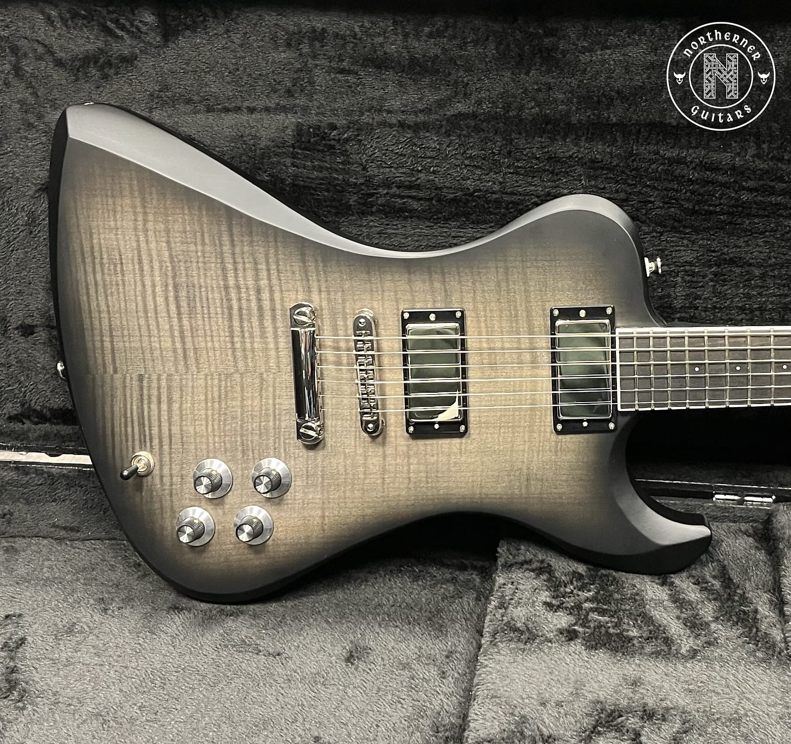

J'ai discuté hier soir avec le futur propriétaire de la 2ème guitare.
Et une question est ressortie.
Comment m'assurer que la teinte de la guitare sera plus dans cette idée là :
Que ça :
Sur la 2ème photo, le côté jaune du bois ressort. Ce qui nous chagrine un peu. C'est possible d'éviter ce phénomène ?
Que ça :

Il te faudra sûrement blanchir le bois avant la teinte. De ce que j'ai lu et cru comprendre, il y a l'eau oxygénée qui permet de faire ça et l'acide oxalique. Je dois faire prochainement un test de l'acide oxalique sur du ziricote pour tenter de l'éclaircir un peu, je peux tenter sur une chute d'érable.
- Messages : 5978
Re: Baritones type Gibson RD
Le problème du bois blanchit chimiquement c'est qu'il s'assombrira quand même avec le temps.
- Naka
- Messages : 1972
- Localisation : Montpellier
Faire des essais sur les chutes, il y a que ça.dead a écrit : jeu. 12 sept. 2024 09:59 Comment m'assurer que la teinte de la guitare sera plus dans cette idée là :
J'ai fait ma télé à l'encre de chine, en dosant le ponçage entre les couches et les dilutions, tu devrais arriver à ton résultat sans soucis.
- dead
- Messages : 579
Donc le blanchiment c'est pas forcément une bonne idée ?
Si j'arrive à ça je serai heureux ! j'avais pas pensé à ne teinter que la table mais c'est beau ! c'est pas trop galère de délimiter la teinte ?Naka a écrit : jeu. 12 sept. 2024 21:06 J'ai fait ma télé à l'encre de chine, en dosant le ponçage entre les couches et les dilutions, tu devrais arriver à ton résultat sans soucis.

J'ai pas dit ça, j'ai dit fais des essais
Je délimite rien du tout je reponce la tranche après avoir teinté.
