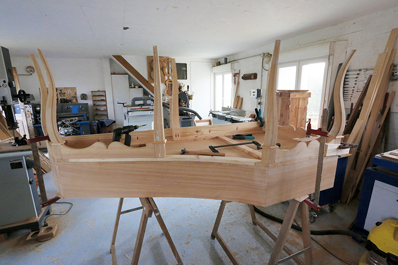

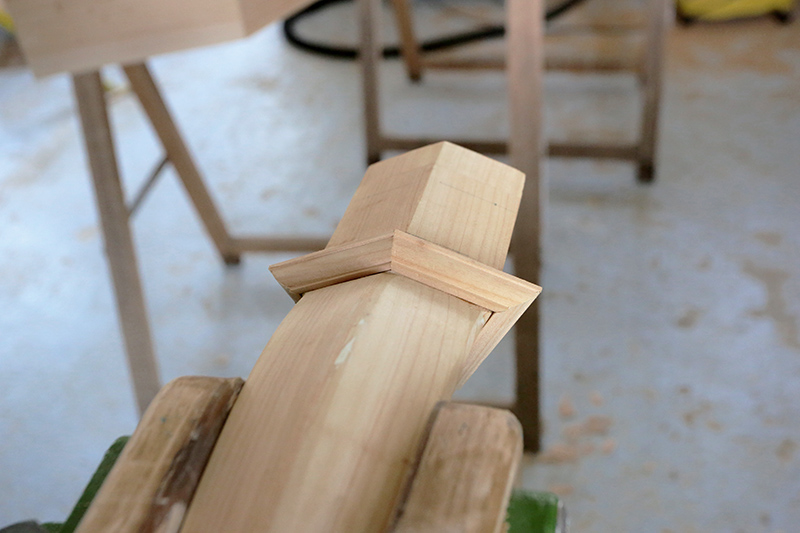

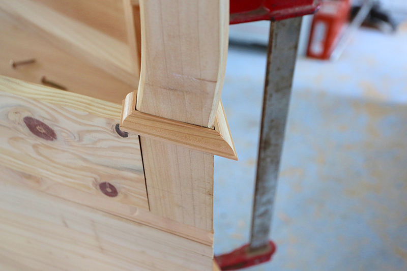

J'ai continué sur le support en collant les moulure des petites corniches. C'est assez long, ça fait beaucoup de petites pièces à ajuster avec précisons.

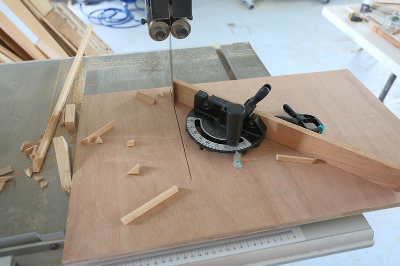

Pour ça je me suis improvisé une scie à onglet avec la SAR en réutilisant le rapporteur d'origine, qui c'est avéré extrêmement précis. La lame est toujours celle au carbure, qui continue à m'étonner par ses capacités!
Elle peut aussi bien déligner sur 200mm de hauteur que faire des coupes aussi délicates que celles ci sans éclat!
Vraiment étonnante cette lame!
Pour me simplifier la tache, j'ai utilisé de la cyanoacrylate, ça évite d'utiliser des systèmes de serrages, pas facile à poser sur de tels assemblages!
Voila... Encore la jupe courbe à poser et je pourrais coller le tout, puis le préparer pour la finition peinte (et la dorure). Donc après masticage des petits défauts, enduisage et fond dur...
A suivre...

Joli et impressionnant !
rien que d’imaginer comment retourner l'instrument.
je suppose que les gros nœuds en surface seront recouverts?

Les gros nœuds sont du coté moche, ils ne seront donc pas vus! :lol:
Le retournement ne pose pas de problème, ce n'est pas très lourd, et le support n'est pas fixé.
A suivre...
tu n'utilise pas une petite goute d'une autre colle en plus (vinylique où autre). Car la cyano vieilli très mal et devient vite cassante avec comme résultat d'un décollage de la pièce. (du vécu à mes dépends).

C'est étonnant ce que tu me dis, car j'ai des collages de bois (modélisme) effectuée à la cyanolit qui datent d'une quarantaine d'années et n'ont pas bougés!
Là j'ai du décoller une pièce mal positionnée, et c'est le bois qui à lâché, pas la colle. Mais bon, il y a tellement de cas de figures... c'était quoi dans le tien?

c'est vrais que dans mon cas se sont des collages "de bout" pas des collages à plat. Mais je ne fais pas confiance à la cyano seule.

Pour la cyano, c'est très puissant mais mon pote modeleur disait que suivant l'environnement du collage ça dure parfois pas hyper longtemps. Il m'a toujours dit de ne pas la considérer comme une colle définitive.
Messages : 6279
La polymerisation de la cyano dépend énormément du taux d'humidité dans l'air, et également de la porosité du support. Déjà, entre le bois de fil et le bois de bout, la porosité sera bien différente, et l'humidité n'est peut-être pas la même chez JP et chez Gema :lol: Et comme pour un collage à la colle à bois, la cyano nécessite un joint de colle le plus fin possible pour garantir les meilleures performances.
