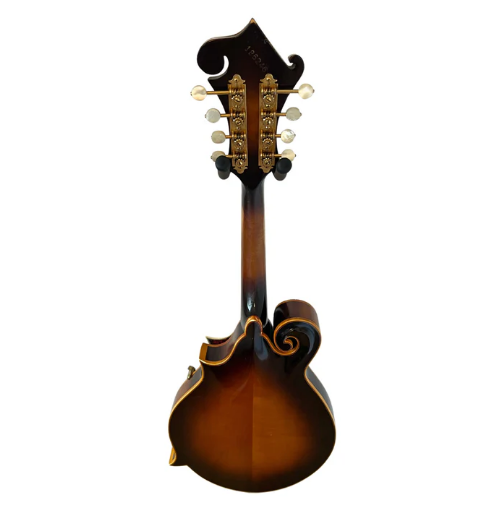

J'allais attaquer les feuillures de tête au trusquin... et par je ne sais quelle intuition, j'ai voulu vérifier les trous de mécas avant d'aller trop loin...
J'avais pourtant bien respecté mon gabarit... les mécas les plus basses ne passent pas, trop en dedans :banghead:
Donc... reprise de la forme de la tête à la râpe, en gardant la même courbure que le gabarit, mais en resserrant un peu par en bas, sans toucher à la partie haute:
Ouf, rectifié avant la filetterie!
Que d'aventures :lol:
Bizarre, d'ailleurs, ces mécas dont le bouton est en dessous de l'axe de la corde... Pourtant elles ne peuvent pas être à l'envers... :shock:

banjo980 a écrit : lun. 27 janv. 2025 03:26 Bizarre, d'ailleurs, ces mécas dont le bouton est en dessous de l'axe de la corde... Pourtant elles ne peuvent pas être à l'envers... :shock:
Tu n'as pas, justement, essayé de les inverser ?

Doit-on se fier à 100% à la photo d'un site internet quant à l'utilisation d'un produit ?
Dit autrement, est-ce qu'elles ne sont pas montées à l'envers sur la photo ?
Messages : 6709
Re: Mandole: tête
Mickaël a écrit : lun. 27 janv. 2025 17:48 ... est-ce qu'elles ne sont pas montées à l'envers sur la photo ?
Bah, non

Ça me fait penser à un jeu de classique que m'avait livré Madinter avec 2 cotés gauches, je l'avais monté et je suis resté comme une poule devant un ordi pendant pas mal de temps avant de percuter.
Le consensus actuel nous fait dire que tu as monté tes méca à l'envers. Mais les remettre à l'endroit vas amener d'autre problèmes de design de la tête, je pense. Pas glop.

Non, celles-ci sont dans le bon sens. Les Golden Age sont censées reproduire les vintage des années 1920. On verra à l'usage.

En Europe, les premières mécaniques étaient montées comme ça, à l'envers, mais ça a disparu vers les années 1880.

Du coup... j'ai vérifié sur ma première F5 (de 2005, par où tout a commencé :green: )
C'est pareil:

benoit suaudeau a écrit : lun. 27 janv. 2025 10:59 Tu ne vas pas à avoir à tourner à l'envers pour accorder ?
Non j'ai vérifié
