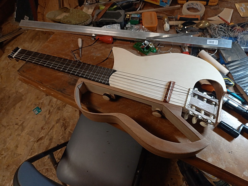

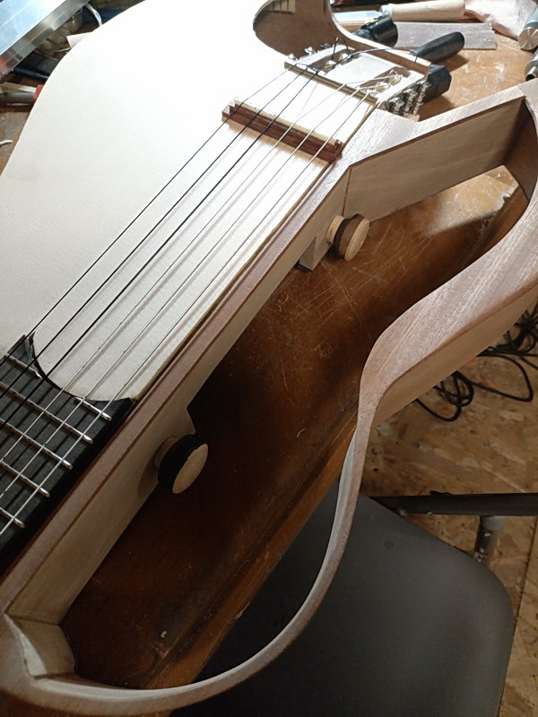

Essai de cordage avec un chevalet provisoire. J'ai refais les boutons d'assemblages.
J'ai été obligé de glisser un rond de laiton pour que les cordes puissent prendre l'angle sans trop de frottements.
Le son est bizarre ce qui est normal c'est une silencieuse non silencieuse...........
Elle est super confortable à jouer, elle ne bascule pas en avant quand elle est sur les genoux.
Donc en attente du branchement pour savoir ce qu'elle donne en électro.

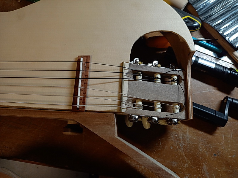

Voila après un peu de finition, le réglage des sillets est presque optimal, les cordes sont provisoires et déjà usées, mais c'est temporaire.
Bilan: Je n'ai que le son acoustique pour le moment, le niveau est assez élevé pour une silencieuse, donc elle ne l'est pas, il est grêle, essentiellement constitué d’aiguës et de très hautes fréquences, mais les médiums et les basses existent, la forme de la caisse ouverte empêche leur amplification, cela dit le capteur devrais les avoir et une correction les fera entendre, je n'ai pas d'inquiétude.
Je vais fermer le volume à l'arrière pour avoir un son acoustique moins désagréable, cela la rendra encore moins silencieuse, mais c'est déjà raté de ce coté là.

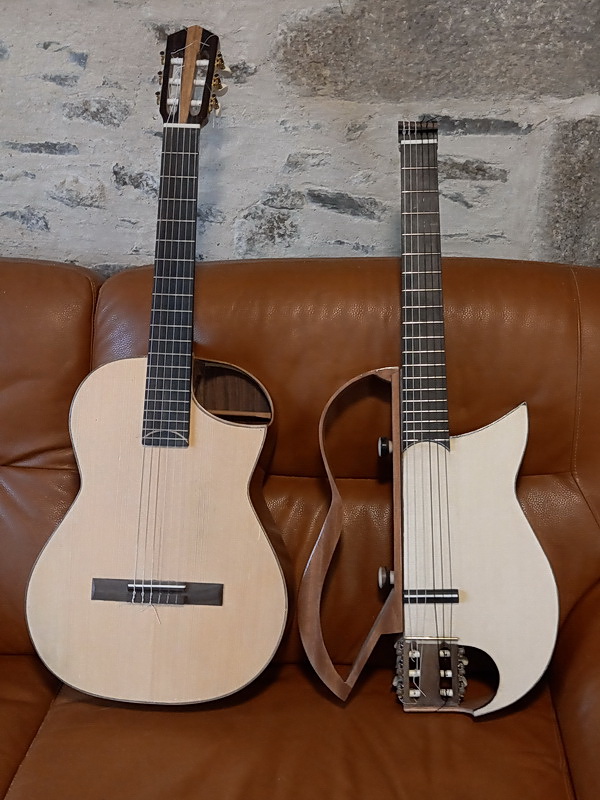

Voila comment je vais la positionner dans sa boite.
